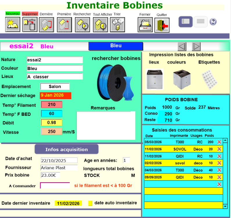

 merci @fran6p pour les infos quand j'aurai un moment je vais m'y intéresser 😀 qu'elle est la limite maxi du nombre de bobines ?
Si j'ai bien compris c'est la gestion complète du filament; c'est intéressant

l'idée de @vap38 m'a donné envie de me programmer un petit outil pour gérer ma petite  armoire de bobines (une cinquantaine)  .
perso , l'important pour mon usage  , ce sera le matériau (PLA,ABS,....), le fournisseur, la couleur, le stock, la date d'achat et  l'age de la bobine, évaluer ce qui reste (en pesant avant et après, ou avec une sonde graduée) , l'emplacement (quelle étagère, en cas de même couleur pour plusieurs matériaux) .....etc...
je verrais à l'usage ...
ce qu'il y a de sure , c'est que si on veut gérer  ça , va falloir avoir de l'ordre dans les bobines...ça aura au moins ce mérite là 🤣

bonjour @papajds que penses-tu de ma gestion de bobines ? si intéressé nous pouvons en parler en MP si tu veux 😀
Pour ma part je détiens 100 bobines rangées dans différents coffres.
Conclusion ma gestion me permet de facilité la recherche et le rangement. Quel gain de temps et çà me permet d'évaluer la capacité d'une bobine pour différents projets.
Enfin connaitre l'age de la bobine et la provenance permet de qualifier le produit.
Ma gestion reste simple et efficace sans se prendre la tête 😄

Bonsoir @vap38
il y a 23 minutes, vap38 a dit :
ça va à l’essentiel, comme j'aime
on peut ,bien sur ,en discuter. je te recontacte dés que possible
en tout cas , beau travail...
