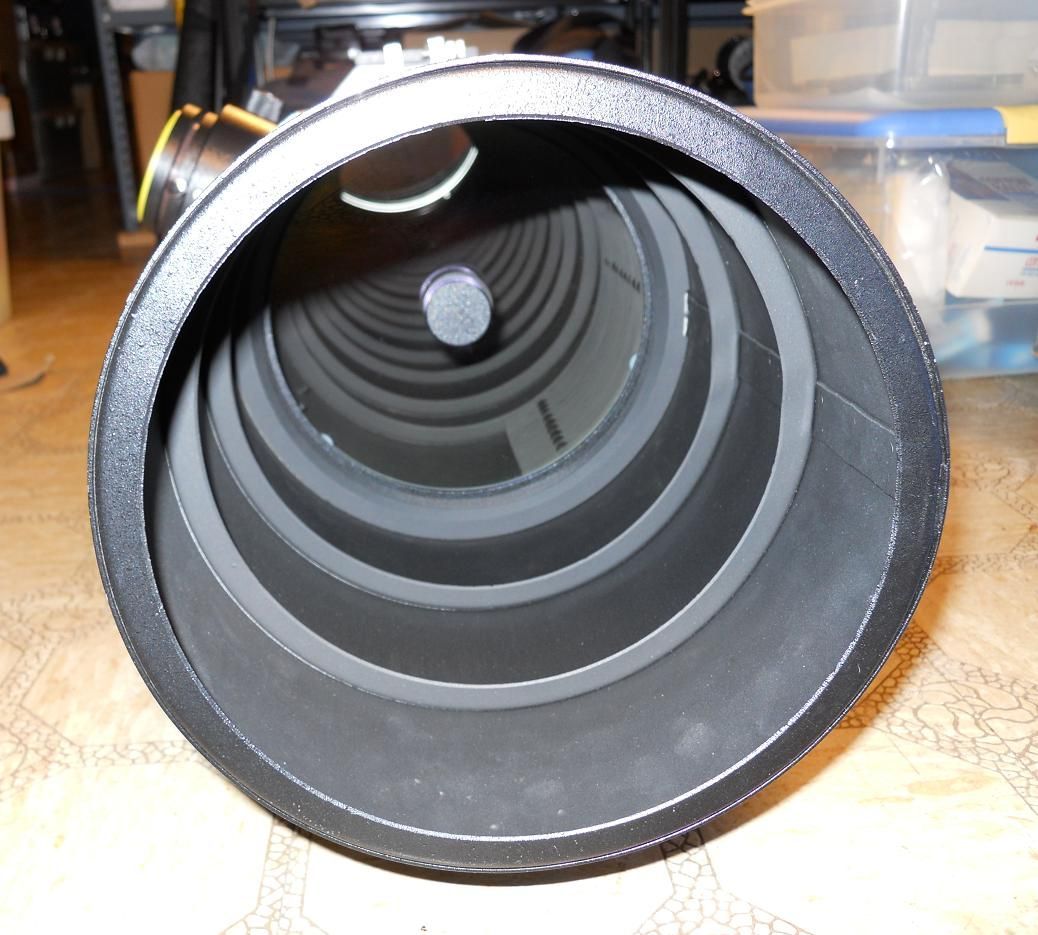

Alors pour etre plus précis j'ai besoin de faire des contours de telescope pour augmenter la rigidité . En gros il faut que je fasse un cercle qui vient se fixer en U sur le bord exterieur du telescope de 380mm.
J'ai aussi un peu dans la meme idée de mettre des baflles a l'intérieur. C'est pareil des anneaux en L . La base du L fera 15mm et il faut compter un cercle ouvert de 2cm d'epaisseur exterieur. Je pense que l'epaisseur des 2 sections en 6mm ca devrait tenir et etre rigide.
J'ai ensuite de besoin de petit support pour venir tenir le miroir car actuellement j'ai de la perte d'alignement optique. Après ce sont des petite pieces qui vont suivre la courbure du miroir et qui feront 8x2x2 cm en arc de cercle..
Le problème générale est : ZERO DEFORMATION surtout pas par la température.
Rien ne verra le soleil mais en hivers il peut faire -10 degrés et en été dans l'observatoire ca monte a 50 degrés facile voir un poil plus... mais pas de soleil direct...Juste un problème de température ambiante. La nuit il fait froid mais c'est souvent tres humide donc la aussi faut que ca supporte.
A terme je voudrais bien refaire un autre telescope complet dans un design différent mais la il faudrait faire ca de facon mixte en alu CNC et PET CF ou un truc du style rigide , sans deformation et supportant la météo.
Sinon faire des petites personnages "style bronze" en impression par curiosité.

Voici la chose...
L'anneau exterieur qui va venir se fixer sur le bout du tube avec un emboitement en U, puis les anneaux que l'on voit a l'interieur que je vais devoir fixer en perçant le tube.
Pas compliqué mais faut que ce soit bien rond et que ca ne se deforme pas.

Déso, j'ai toujours pas compris 😅. Au final, tu crées un habillage intérieur pour un tube existant (qu'on voit en photo du coup ?)
Je pense qu'il faudrait peut être que tu parviennes à préciser (évaluer) certaines de tes contraintes :
  • dimensionnelles : a quel point tes ronds doivent êtres ronds et indéformables sous contraintes (que tu te retrouves pas avec des ovales à l'assemblage 😅)
  • dimensionnelles bis : quel degré de stabilité dimensionnelles tu as besoin ? est ce qu'un matériau qui reste très rigide, mais se rétracte de +/- 1% entre -10 et + 60, ca va encore ou bien tu as besoin de quelque chose précis au 10ème en toute circonstances.
  • structurelles : est ce que ca va travailler plutôt en compression / torsion / etc. De ce que tu en dis ca ne sera pas forcément une grandeur très limitantes, j'ai pas l'impression que les efforts soient grands, mais ca se vérifie.
j'y connais rien en télescope, si ca se trouve je surévalue un peu trop tes besoins en précision, mais ça serait en effet dommage que tu ailles sur une grande machine à 1000€ pour finalement avoir besoin de grandes pièces alu, alors qu'une A1 mini ferait peut être le boulot pour tes petites pièces.

il ne faut pas regarder ce tube précisément car ce n est pas le mien. S était pour montrer le type d anneaux que je veux mettre dedans car le mien n a rien. ces anneaux n auront pas de contraintes fortes ils sont surtout la pour réduire l espace d une possibilité d entrée de lumière parasite.
par contre sur mon tube actuelle il est nu sur le bout. cf la photo en pièce jointe et la j ai besoin de qqchose de plus résistant.  l araignée qui est la pièce que l on voit en dessous exerce une contrainte sur le tube et ovalise légèrement. L objectif de mettre qqchose au bout est justement de renforcer le tube pour éviter toute ovalisation. ensuite ca permettra en même temps a contribuer à la rigidité générale et enlever les qques problèmes potentiels d alignement optique quand le tube passe de louest a l est par exemple.
sur le fond zero déformation ne doit se produire quand le telescope change de position .
pour mon telescope c est un newton et donc quand je le monte j ai 2 gros anneaux massifs qui viennent le tenir. L ensemble pèse autour de 23kg avec beaucoup de poids et de rigidité sur l arriere forcément.

Est ce que tu dois le faire en alu : dans l'absolu, tu dois le faire dans la même matière que le télescope. Sinon, il y a un risque de dilatation différentielle qui pourrait entrainer des déformations de l'ensemble. Vous allez me dire que ce n'est presque rien et je suis d'accord, mais les astronomes sont dans un soucis permanent de toucher l'idéal et quand on sait ce qu'ils visent, à quelle distance ça se trouve, et le temps de pause nécessaire pour prendre LA photo, on peut comprendre.
Pour les "anti lumière parasite", je pense que tu peux utiliser quasi n'importe quelle matière sauf le PLA qui pourrait ne pas tenir dans le temps s'il est souvent exposé à des températures de 50 à plus. Une impression en plusieurs morceaux ne devrait pas poser de problème, elle pourrait même être préférable : c'est le châssis qui va imposer la position des morceaux. Avec une pièce unique, la géométrie ne sera jamais exactement celle du tube, ce qui oblige à monter souple. Un montage rigide peut introduire des contraintes et des déformations locales, un peu comme tu le décris pour l'araignée.
Et coté araignée, et bien ... je ne sais pas ... Il faudrait en savoir plus. Si c'est un problème d'ovalisation "uniforme" du tube (transformation en elipse), deux demi coquilles orientées correctement et qu'on vient serrer sur le tube pour contrer cette ovalisation pourraient suffire. Si c'est un problème de déformations plus locales dues à des vis par exemple, de simples secteurs angulaires en renfort dans la zone des vis pourraient réduire le problème. Si je devais renforcer la structure, je pense que je concevrais un arceau externe ou interne suivant la place disponible, en plusieurs pièces, qui ne toucherait le télescope que sur certaines zones et qui serait assemblé et bridé en place de manière à ne pas contraindre le châssis d'origine. Mais je ne suis ni astronome, ni concepteur de télescope !
+1 avec M Magounet : le PC est sans doute le plus rigide. Et +1 encore pour l'impression : c'est un truc de spécialiste qui demande non seulement l'imprimante "qui va bien", mais aussi tout l'environnement : plateau adapté avec ou sans produit de collage "made in Lourdes", sécheur de filament sérieux, fournisseur de filament sérieux (pas de bobine oubliée sur une étagère pendant des mois), imprimante parfaitement calibrée pour la bobine en cours (c'est du vécu pour du PETG GF : 3 bobines de la même référence (matière et fabriquant) issus de 3 fournisseurs différents = 3 comportements différents). C'est un truc à se dégouter à vie de l'impression 3D. Commencer par des pièces prototypes imprimées en PETG (ou du Cope éventuellement) pour tester le montage (surtout) et l'efficacité (un peu) serait sans doute un bon début.
Il y a 10 heures, assurtourix a dit :
Alors dans ces conditions oublie les matières plastique. Surtout en FDM.
Si les contraintes thermiques "ovalisent" ton télescope au niveau de l'araignée, aucun plastique n'empêchera ça.
Les nombreux télescopes que j'ai utilisé avaient une renfort annulaire en sortie mais à l'extérieur.
Leur épaisseur était plus du double de celle du corps principal.
Et du même métal pour éviter les différentiels de dilatation.

j ai un gros doute en effet sur l anneau d entrée du tube.  Hors aluminium ca me semble compliqué ou alors faut que je mette 8 a 10mm de part et d autres en prenant le tube en sandwich.  sur cette partie c est surtout ne pas ovaliser quand je met en tension l araignée et me protéger des lumières parasites sur le porte oculaire.
A l interieur l impression 3d ira très bien car pas de contrainte plus que cela . c est surtout pour réduire la largeur du tube qui augmentera le contraste au niveau optique.
apres j ai 3 petites pièces a faire sur le support du miroir primaire car il gigote très légèrement et ca me pose un problème d alignement. tout doit être au millimètre sinon ce n est pas bon.
je pense qu un proto fait en impression 3d c est pratique. cependant dans la vrai vie "astro" ca fonctionne je n en suis pas certains vs l aluminium ?
apres si la pièce en 3d fonctionne a peu près rien ne m empechera de la faire sortir via un entreprise du coin en aluminium.
