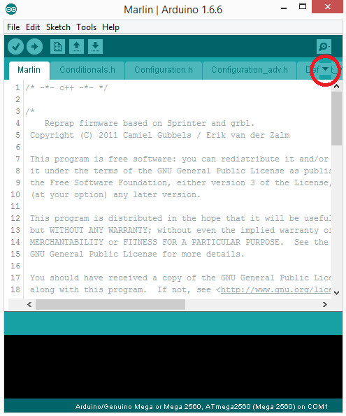

pacificbanner Posté(e) Mars 2, 2017 Partager Posté(e) Mars 2, 2017 Bonjour, Je suis certainement pas doué mais je n'arrive pas à accéder au fichier pins.h dans arduino ! y'a t'il une astuce ? Philippe Lien vers le commentaire Partager sur d’autres sites More sharing options...
pascal_lb Posté(e) Mars 2, 2017 Partager Posté(e) Mars 2, 2017 a droite de la fenêtre tu cliques sur la petite flèche et ensuite tu déroules jusqu'au fichier Lien vers le commentaire Partager sur d’autres sites More sharing options...
pacificbanner Posté(e) Mars 2, 2017 Partager Posté(e) Mars 2, 2017 C'est bien ce que je fais mais je n'arrive pas a avoir dans le menu le fichier pins.h ! Lien vers le commentaire Partager sur d’autres sites More sharing options...
pascal_lb Posté(e) Mars 2, 2017 Partager Posté(e) Mars 2, 2017 faut que tu déroules en bas, attention ils ne sont pas tous classé par ordre alphabétique Lien vers le commentaire Partager sur d’autres sites More sharing options...
pacificbanner Posté(e) Mars 2, 2017 Partager Posté(e) Mars 2, 2017 sauf que je n'arrive pas a le faire dérouler ! mystère ! Lien vers le commentaire Partager sur d’autres sites More sharing options...
pascal_lb Posté(e) Mars 2, 2017 Partager Posté(e) Mars 2, 2017 effectivement je viens de tester le déroulement fonctionne avec la version 1.8, pour la version 1.0.1 on peut changer d'onglet avec les touches ctrl alt et droite mais on ne sait pas dans quel fichier on est... reste plus qu'a modifier les fichiers en passant par l'explorateur... Lien vers le commentaire Partager sur d’autres sites More sharing options...
