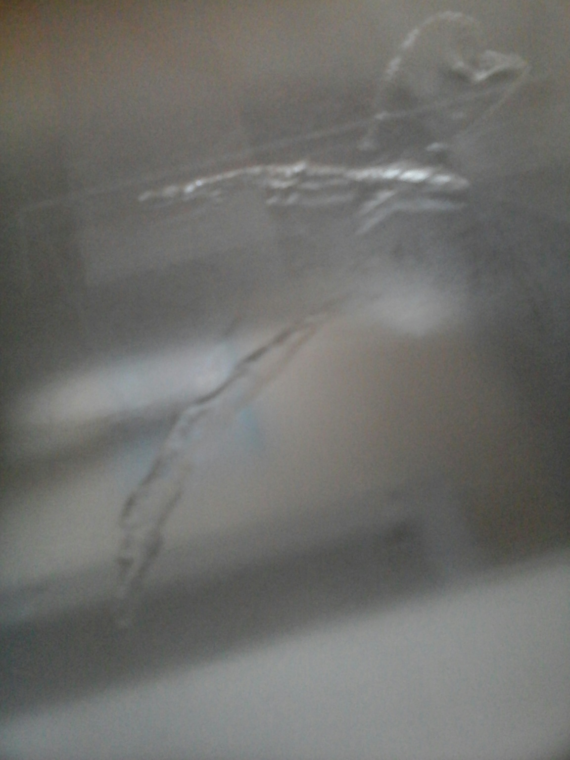

oscar2000 Posté(e) Janvier 21, 2017 Posté(e) Janvier 21, 2017 bonjour, pour ceux qui impriment sur une vitre et qui utilisent de la laque, connaissent ils ce problème : au bout d'un certain temps, des morceaux de vitrage éclatent et restent collés sur l'objet que l'on a imprimé. ensuite, il y a un trou dans la plaque support, et donc défaut à l'impression suivante, le plastique n'est plus assez écrasé sur la vitre. sur la photo, vous remarquerez 2 traces allongées, une horizontale au milieu, l'autre oblique en bas, ainsi qu'une surface plus large en haut. alors, des pistes ? problème déjà rencontré ? vitrage premier prix, il faut payer plus cher pour une meilleure qualité ? en revanche, j'ai remarqué que pour enlever les résidus de laque, un passage au lave vaisselle et c'est tip top en ordre.
Nimbus2815 Posté(e) Janvier 21, 2017 Posté(e) Janvier 21, 2017 Bonjour @oscar2000, Pour imprimer sur du verre, tu peux le faire sans contrainte pour du PLA. Mais dans ton cas, pour imprimer de l'ABS ou autre, il faut ajouter un raft ( = radeau ) ou bien avoir des "petites surfaces" en contact sur le plateau. En refroidissant, la pièce imprimée "se rétracte" et risque donc de délaminer la plaque de verre ( de qualité ou pas ). Et si tu demandes pourquoi le radeau ? ... la réponse se situe dans la phrase précédente... ( j'anticipe ^^ ). 1
JeandesBiolles Posté(e) Janvier 21, 2017 Posté(e) Janvier 21, 2017 Salut, pareil chez moi, avec une vitre achetée en Suisse et une achetée en Chine pas trop cher. Je vis avec, cela n'arrive pas trop souvent et comme je n'imprime pas souvent des grosses pieces, j'essaie de place l'impression à côté des trous. Je ne sais pas pourquoi, cela fait un petit moment que cela n'est pas arrivé. Envoyé via Tapatalk. . .
oscar2000 Posté(e) Janvier 21, 2017 Auteur Posté(e) Janvier 21, 2017 compris nimbus2815. mais c'est bien dommage, car le radeau implique un moins bel état de surface, et beaucoup de temps de post prod pour enlever le radeau et poncer pour lisser, risque de perte de la cote... pour mes tirelires, par exemple, j'assemble 8 pièces pour les petites, j'ai des jeux de 2 dixièmes de mm entre mes anneaux, et si il faut que je passe 1 à 2 heures sur chaque tirelire alors que je les vends à 30 euros, ben... autant arrêter tout de suite.
Nimbus2815 Posté(e) Janvier 21, 2017 Posté(e) Janvier 21, 2017 (modifié) Sinon tu colles un Buildtak sur une de tes plaques de verre... ( attention à la phase de palpage : détection, épaisseur... et l'offset à modifier sur l'axe Z ). Et pour le nettoyage de plaque de verre, une eau un peu tiède et une éponge côté grattoir t'aidera à nettoyer rapidement. Sur une plaque de verre, la pièce imprimée en PLA se décollera toute seule après refroidissement. La pièce ABS se décollera, dès la fin de l'impression, en passant la plaque de verre sous l'eau tiède-froide... gaffe elle est chaude ( 80 à 100°c ), risque de casse ou de délamination si l'écart est trop brutal. Modifié (le) Janvier 21, 2017 par Nimbus2815
Donovan-88 Posté(e) Janvier 22, 2017 Posté(e) Janvier 22, 2017 @oscar2000 J'ai exactement le même problème que toi sur mes plaques de verre. Je n'imprime que de l'ABS avec de la laque sur le verre. Pourtant j'ai du verre Borosilicate qui devrait en théorie tenir mais ça s'écaille quand même. Pour le lavage, je met simplement le verre sous le robinet avec de l'eau chaude et je gratte avec le dos d'un peigne en plastique.
oscar2000 Posté(e) Janvier 22, 2017 Auteur Posté(e) Janvier 22, 2017 donc ça semble être un problème courant, et ce quelque soit la qualité du verre ? il n'est donc pas nécessaire de payer plus cher sa vitre, mieux vaudrait beaucoup de vitres pas chères que l'on change sans scrupule si besoin ?
azbloc Posté(e) Janvier 22, 2017 Posté(e) Janvier 22, 2017 pourquoi mettre en doute la qualité du verre plutôt que la réaction chimique a chaud de la Laque avec le verre.
Donovan-88 Posté(e) Janvier 22, 2017 Posté(e) Janvier 22, 2017 Il y a 3 heures, azbloc a dit : pourquoi mettre en doute la qualité du verre plutôt que la réaction chimique a chaud de la Laque avec le verre. Ça pourrait venir de la laque?
ploupiploup Posté(e) Janvier 22, 2017 Posté(e) Janvier 22, 2017 Bonsoir, Verre premier prix, kapton et laque à cheveux, 3kl de pla passé et quelques dizaines de mètres en ABS, rien à signaler
azbloc Posté(e) Janvier 22, 2017 Posté(e) Janvier 22, 2017 il y a 51 minutes, Donovan-88 a dit : Ça pourrait venir de la laque? suivant la chimie du produit le verre peut "suer" ça veut dire qu'il est poreux a cause du produit, c'est fréquent avec des produits pétroliers ultra raffiné, pourquoi pas avec de la laque.
azbloc Posté(e) Janvier 22, 2017 Posté(e) Janvier 22, 2017 en fouinant je suis tombé sur sa : " - La dilatation : c’est un très mauvais conducteur de chaleur. Il se brise s’il subit un brusque changement de température car les différentes parties du verre ne se réchauffent pas en même temps. Son coefficient de dilatation est faible, ce qui lui confère de nombreuses applications : il sert d’isolant thermique (laine de verre). On retrouve presque les mêmes coefficients que certains métaux d’où l’exécution de soudures verre-métal. Ce coefficient varie selon la composition. "
Donovan-88 Posté(e) Janvier 23, 2017 Posté(e) Janvier 23, 2017 Pourtant le verre borosilicate sert justement pour tenir à la température non?
slayer-fr Posté(e) Janvier 23, 2017 Posté(e) Janvier 23, 2017 Il y a 13 heures, azbloc a dit : en fouinant je suis tombé sur sa : Il se brise s’il subit un brusque changement de température ce qu'il n'est pas trop le ca ici , le changement de température n'est pas trop brutal , je pense plus à une réaction avec la laque " ce n'est qu'une hypothèse"
azbloc Posté(e) Janvier 23, 2017 Posté(e) Janvier 23, 2017 Il y a 2 heures, Donovan-88 a dit : Pourtant le verre borosilicate sert justement pour tenir à la température non? Il est mauvais conducteur mais sa ne veut pas dire que c'est très médiocre, par contre en comparant avec d'autres matériaux, oui. @slayer-fr, c'est un hypothèse qui se tiens bien a mon avis.
Labrax Posté(e) Janvier 23, 2017 Posté(e) Janvier 23, 2017 En tout cas avec des plaques de verres à 1€20 + du kapton en imprimant uniquement de l'ABS avec laque ou jus. Rien à signaler coté verre.
Donovan-88 Posté(e) Janvier 23, 2017 Posté(e) Janvier 23, 2017 @Labrax, tu les achètes ou tes plaques de verre?
Labrax Posté(e) Janvier 23, 2017 Posté(e) Janvier 23, 2017 J'en ai acheté à leroymerlin, à casto et les dernières à weldom (2,90€ les trois) j'en ai une dizaine c'est des classiques 2mm ou 3mm j'ai les deux épaisseurs mais j'en ai cassé ou rayé aucune, avec ce kapton (je trouve bon marché) http://www.ebay.fr/itm/231776646974?_trksid=p2057872.m2749.l2649&ssPageName=STRK%3AMEBIDX%3AIT Cordialement
Kespa Posté(e) Janvier 23, 2017 Posté(e) Janvier 23, 2017 Personnellement, j'utilise les miroirs 20x20cm de chez Leroy Merlin et pas de problèmes de ce type.Envoyé de mon iPad en utilisant Tapatalk

oscar2000 Posté(e) Février 4, 2017 Auteur Posté(e) Février 4, 2017 je suis passé au fablab de neuch, pour évoquer ce problème. apparement, ils n'ont jamais eu ce problème avec le verre livré avec leurs ultimaker. ils m'ont conseillé d'essayer avec un verre en pyrex, c'est à dire borosilicate... bon, on verra plus tard, je viens de me racheter 6 verres premier prix au morosité du coin...
