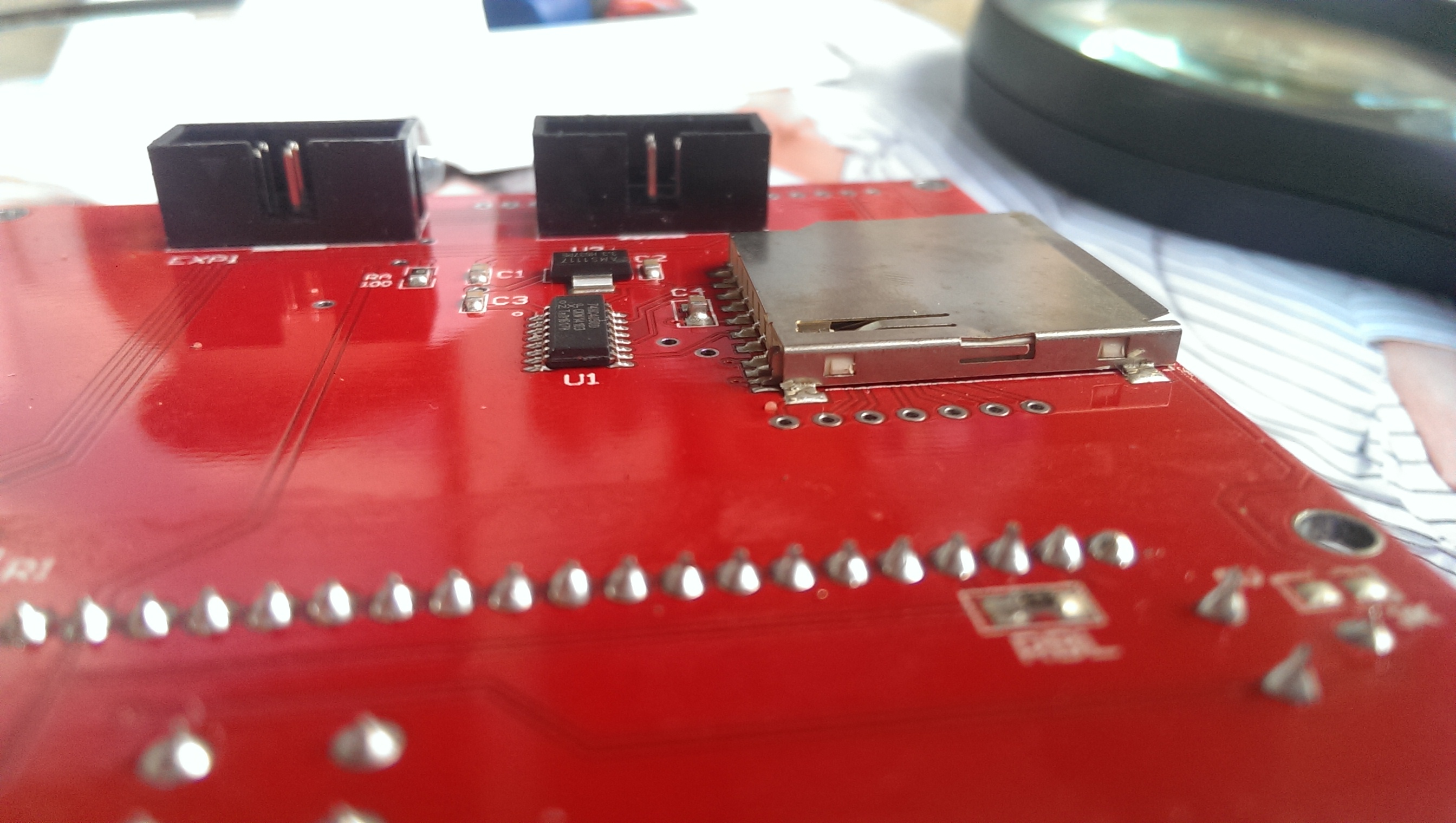

KCNEWHCS Posté(e) Juillet 9, 2017 Partager Posté(e) Juillet 9, 2017 Salut ! Pour résumer, mon problème est le suivant : L'écran marche nickel. Quand je mets ma carte dans le lecteur SD, l'écran me dit "Carte insérée", mais quand je vais dans le menu, l'écran me dit "Pas de carte", et le contenu est donc vide... J'ai essayé de ressouder le slot comme Nico.2g : NOK J'ai essayé différentes cartes SD (1go, 8go, 32go, micro SD...) : NOK J'ai essayé différents formatages (FAT16, FAT32, NTFS...) : NOK J'ai essayé de recabler différemment l'écran : NOK Je ne vois plus quoi essayer... Quelqu'un a-t-il une idée ? Pour les personnes chez qui le lecteur SD fonctionne, pouvez-vous envoyer le lien du modèle que vous avez acheté ? Merci, A+ Lien vers le commentaire Partager sur d’autres sites More sharing options...

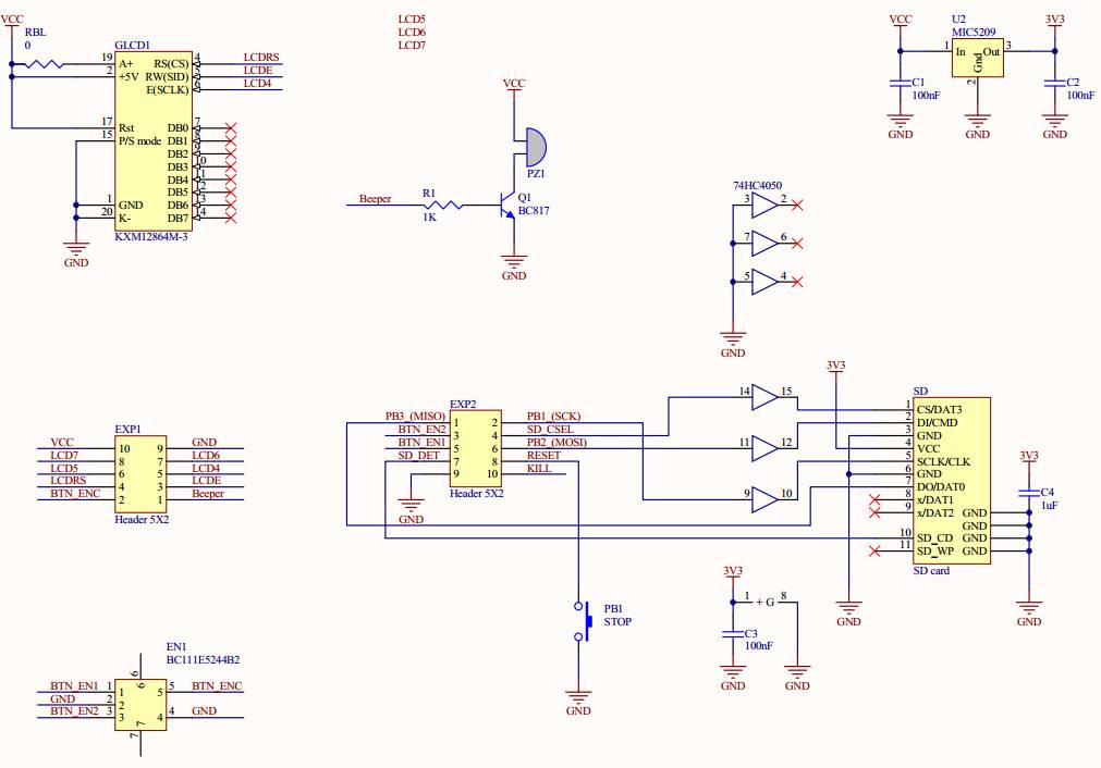

nico.g2 Posté(e) Juillet 10, 2017 Partager Posté(e) Juillet 10, 2017 Bonjour @LeBress et @kcnewhcs Voici le schéma de la carte, je peux vous proposer, de regarder les signaux suivant: - Carte sous tension: - Vérifier que le régulateur (U2 - MIC5209) donne bien du 3.3V en sortie (Pin 3). C'est c'est lui que alimente le level schifter (74HC4050) afin de passer les signaus en 5V en 3,3V. - Vérifier que le 3.3V arrive bien jusqu'au la pin 1 du 74HC4050. - Carte hors tension: - Vérifier les soudures du lecteur de caqrte SD, du 74HC4050, et du régulateur. C'est des ecran petit chinois et souvant il y a des composants mal soudés car il n'y a pas de contrôle en fin d'assemblage. - Vérifier la continuité entre les pistes du connecteur EXP2 et les entrées du 74HC4050 pour les signaux SD_CSEL, SCK, MOSI. Puis les signaux entres les sortie du 74HC4050 et le lecteur de carte. Puis pour finir entre le connecteur EXP2 et le lecteur de carte pour les signaux MISO et SD_DET. ATTENTION: en réalisant les teste de continuité, on pense qu'il y a le contact car on appuis avec la pointe de touche, alors que la pin peux très bien être en l'air , et mise en contact au moment de la mesure, donc important de vérifier les soudures avant. En espérant que cela vous aide et que vos écran fonctionne après. (Sinon le step suivant et de regarder les signaux au scope) Lien vers le commentaire Partager sur d’autres sites More sharing options...
LeBress Posté(e) Juillet 10, 2017 Partager Posté(e) Juillet 10, 2017 (modifié) Bonjour @nico.g2 , Dés que j'ai un peu de temps je teste et je te tiens au courant, en tout cas merci à toi pour ton aide et ton schéma qui va bien nous aider. Mon écran viens de chez Amazon et le vendeur est Xcsource. @+ Modifié (le) Juillet 10, 2017 par LeBress Lien vers le commentaire Partager sur d’autres sites More sharing options...

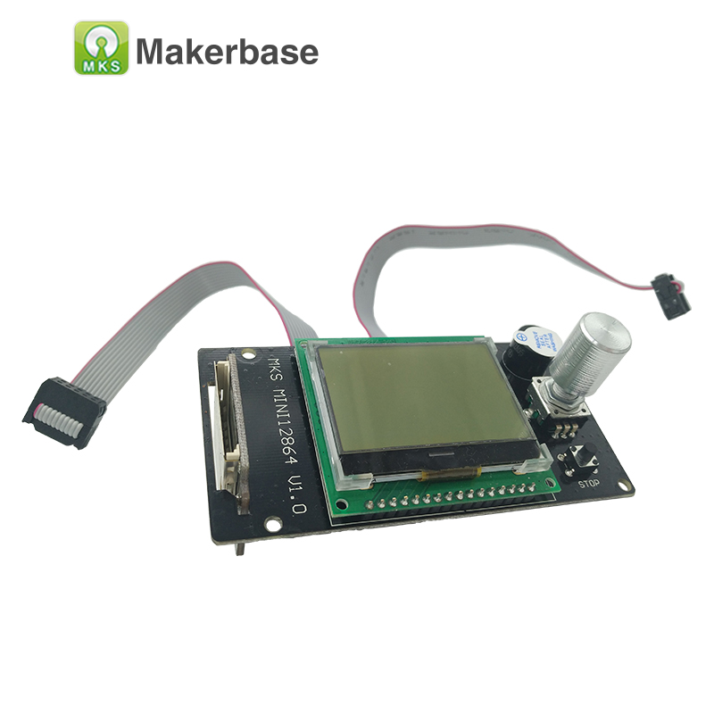

.AleX. Posté(e) Juillet 11, 2017 Partager Posté(e) Juillet 11, 2017 En principe, cet autre type de panel est également pris en compte dans Marlin https://fr.aliexpress.com/item/3d-printer-Reprap-LCD-MKS-MINI12864LCD-mini-12864-smart-display-Reprapdiscount-controller-Full-Graphic-for-mother/32808856549.html L'image est un peu plus petite, mais la résolution identique, donc c'est graphiquement plus fin, et surtout je trouve le positionnement du slot SD intéressant. Je l'ai pas commandé, vu que mon bébé est une delta (Anycubic Kossel) et que certains indiquent que la gestion LCD arriverait à faire ramer le pauvre ATMega, je vais déjà voir avec l'afficheur d'origine (Mais si j'arrive à optimiser Marlin, il me botterait bien) Lien vers le commentaire Partager sur d’autres sites More sharing options...
Jeremy324 Posté(e) Juillet 11, 2017 Partager Posté(e) Juillet 11, 2017 (modifié) Bonjour à tous. Je m'appelle Jeremy et je suis nouveau sur ce forum. J'ai une discoeasy200 et j'ai acheté un écran sur Amazon chez xsource. Après installation du firmware de chez dagoma mon écran s'allume, je peux déplacer les axes et faire tourner les ventilateurs mais je ne peux pas accéder à la carte sd, "carte insérée" mais quand je veux aller sur celle ci "pas de carte". J'en ai testé plusieurs mais sans résultat. Je vais vérifier les soudures et je reviens vers vous. Effectivement j'ai une soudure qui ne prend pas une patte. Je vous donne suite. Après soudure de la patte, carte sd ne fonctionne toujours pas , c'est au niveau du circuit imprimé que ça bouge ?? Commandé un autre écran, au final plus cher que chez dagoma ? Modifié (le) Juillet 11, 2017 par Jeremy324 Lien vers le commentaire Partager sur d’autres sites More sharing options...
