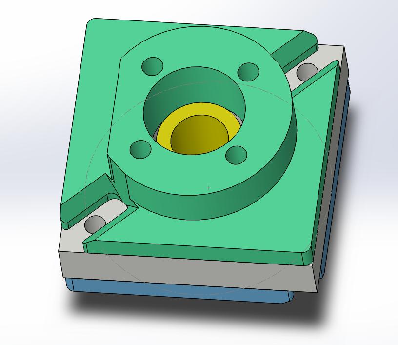

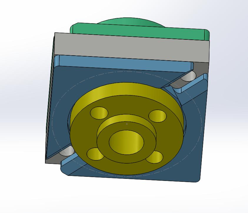

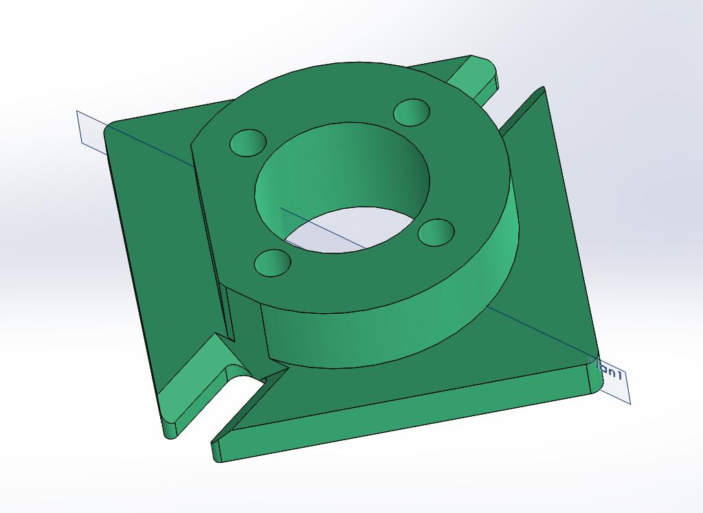

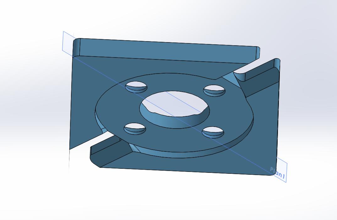

pascal_lb Posté(e) Février 16, 2017 Posté(e) Février 16, 2017 (modifié) @Argar ça y est je l'ai imprimé, j'ai bien sur placé des supports partout... résultat : bonne nouvelle l'écrou entre pile poil dedans juste en forçant un peu question hauteur c'est nickel l'espace entre les 2 fourches est top en enlevant les supports j'ai cassé la petite patte que tu as ajouté dernièrement, perso je suis pas fan de ce truc le trou pour la tige filetée est encore un peu juste ça serai bien si les bras de la fourche descendait jusqu'en bas de la pièce (à la place des petits renforts) en plus ça éliminerai un support peut être faire le dessus un peu plus bombé (si c'est possible) Modifié (le) Février 16, 2017 par pascal_lb
Argar Posté(e) Février 17, 2017 Auteur Posté(e) Février 17, 2017 @pascal_lb Les pattes ce sont des "raidisseurs" ou encore "nervures". Ils sont là pour économiser un peu de matière et rigidifier en même temps. C'est pas un soucis de les virer pour mette une fourche plus grosse. Bombé encore plus non plus Ni élargir pour al tige filetée. Tu as imprimé celui qui était prévu pour toi? J'ai une imprimante miniup sous la mains, je vais voir pour m'en sortir aussi.
pascal_lb Posté(e) Février 17, 2017 Posté(e) Février 17, 2017 Le 17/02/2017 at 11:47, Argar a dit : Tu as imprimé celui qui était prévu pour toi? Dérouler oui le fichier 131
Argar Posté(e) Février 17, 2017 Auteur Posté(e) Février 17, 2017 Okey nikel. Je viens de sortir le standard. Je vais apiquer les mêmes modif pour les branche et aussi épaisseur un peu au dessus et au dessous de l'écrou parce c'est super fin quand même pour enlever les support.
t.valette Posté(e) Février 17, 2017 Posté(e) Février 17, 2017 Bonjour, Mais il n'y a pas d’effort sur la fourche (un peut en rotation) mais c'est vraiment pas grand chose.
Argar Posté(e) Février 17, 2017 Auteur Posté(e) Février 17, 2017 Oui et j'avais misé sur quelques chose de très petit justement avec les raidisseurs. Mais la perte de matière de toute façon avec les supports ne justifie pas de les avoir fait aussi fin car la plupart temps c'est pour justement économiser de la matière.

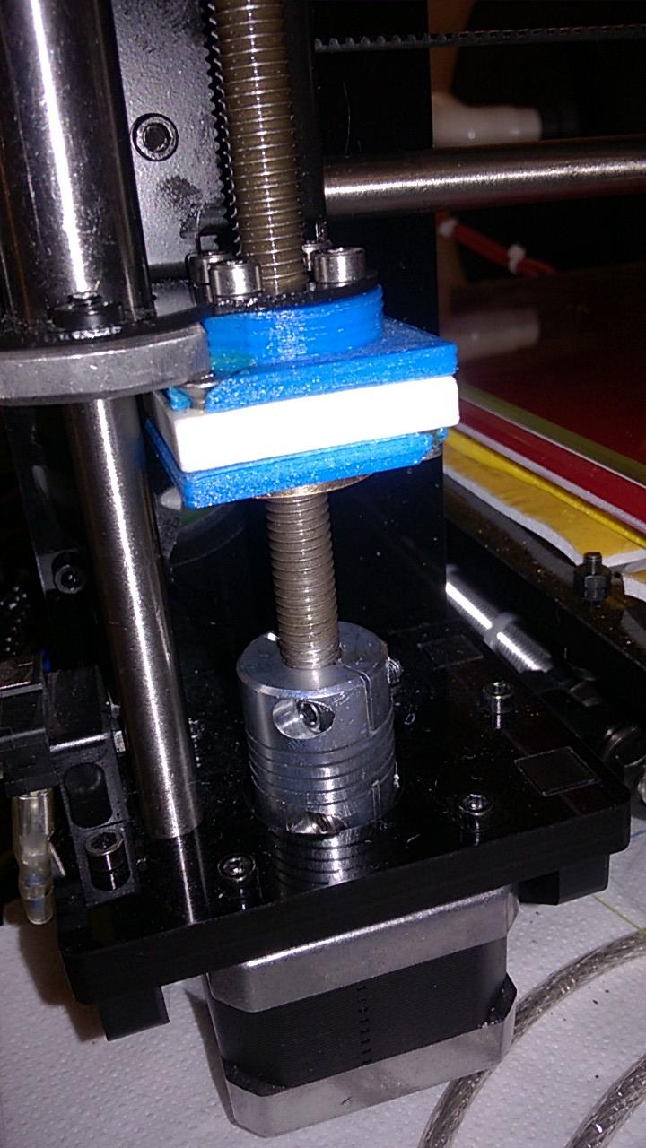

phil135 Posté(e) Février 18, 2017 Posté(e) Février 18, 2017 (modifié) mon anti-wobble inspiration joint d'oldham a l'air de marcher pas mal au depart j'étais sur une realisation acier et laiton ... finalement je ne suis pas équipé pour réaliser assez précis dans ces matieres (pas mal d'heures pour rien ) je me suis rabattu sur une plaquette de delrin / acetal (que j'avais) encre deux plaquettes abs. photos demain il a fallu descendre le coupleur à ras du moteur , et pour cela remplacer la vis M3x12 puis dépassait par une plus courte (il y a un surplus de M3x10 dans la fourniture de l'imprimante) mon bossage supérieur est un peu juste, il a fallu bricoler pour que la tête de vis glisse sous la semelle de la douille à billes antiwobble_2.aviFetching info... Modifié (le) Février 19, 2017 par Chris V. Double-post
t.valette Posté(e) Février 19, 2017 Posté(e) Février 19, 2017 (modifié) On peut voir les pièces séparées ? Modifié (le) Février 19, 2017 par Chris V. Inutile de systématiquement citer le message précédent
phil135 Posté(e) Février 19, 2017 Posté(e) Février 19, 2017 oui, à part que je met un bémol à mon triomphe: ça a l'air de marcher très bien pour les petits X , et pas terrible pour les X elevés peut-être que le coup de la tête de vis qui frotte est un peu raté à droite. j'ai corrigé la conception (+0.6 de bossage), mais prévoir un délai pour mettre en place le gabarit et son centreur sont utiles si on taille l'élément glissant dans une plaque à assembler avec des vis M3x8 tête fraisée montage_glissant_imprimé.STEP
t.valette Posté(e) Février 19, 2017 Posté(e) Février 19, 2017 Bonjour, Si j’ai bien compris ton montage, tu as deux contacts linéaires avec les vis a tête fraisée et leur « V » qui se combine en un contact ponctuel plus ou moins au centre de la tige. Ingénieux. Tu as peut-être trop de frottement entre la tête de la vis et L’ABS. À la place des perçages des vis, tu aurais pu aussi faire des « doigts » qui ressortent, comme cela tu aurais encore un contact Teflon-ABS. Avec un V des deux côtés tu aurais aussi limité la surface de frottement.
phil135 Posté(e) Février 19, 2017 Posté(e) Février 19, 2017 je ne sais pas. j'ai essayé de graisser, mais au premier montage j'avais la tete de vis qui frottait sous la semelle de la douille à bille pour eviter ça j'ai enlevé un peu de matiere abs au cutter afin que les vis soient un peu plus profondes... c'est moyen car je n'ai pas pu enlever beaucoup et de plus pas forcement de façon très plane dans le .step j'ai augmenté la hauteur du bossage pour que la vis ait (j'espere) la place de circuler librement c'est vrai que l'abs pour faire des pieces de glissement c'est pas le top l'ideal serait de tout realiser en iglidur et modifier la conception pour réduire le role des vis dans les glissements

unisev Posté(e) Février 26, 2017 Posté(e) Février 26, 2017 (modifié) De mon côté j'ai juste libéré les tiges filetées en haut et ca ameliore grandement le wobble mais d'autres soucis prennent le relais. Le faux-rond s'exprime pleinement en haut de la tige filetée, mais bizarrement celle-ci n'est pas tordue. Apres avoir regardé de près, je pense sérieusement que le faux-rond est majoritairement induit par les coupleurs. En les montant sur le moteur seul, on les voit clairement tourner pas rond du tout... Envoye depuis Samsung/Tapatalk Modifié (le) Février 26, 2017 par unisev
