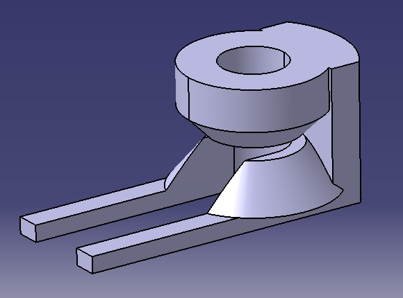

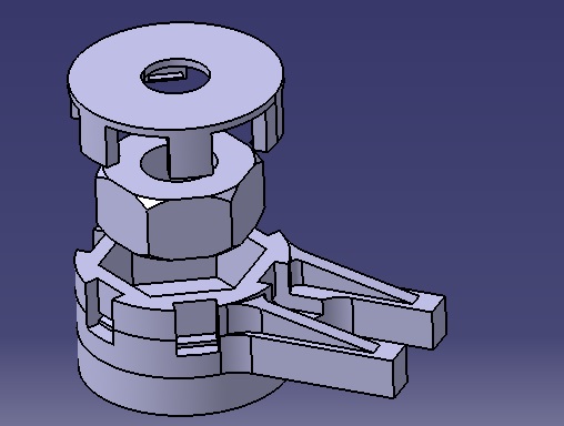

Argar Posté(e) Janvier 31, 2017 Posté(e) Janvier 31, 2017 (modifié) Hello, Vu sur un autre sujet pour une soucis d'axe Z j'ai décidé de m'attaquer à un anti wobble maison à faire imprimer. L'écrou se retrouverait emprisonné par un clips dans le corps de l'anti wobble. La fourche est décaler de 5mm du plan de pose de l'écrou pour passer sous le "bearing guide" car j'ai le modèle ou le support est en métal et dispose aussi d'un guide métal qui dépasse en dessous. Modifié (le) Janvier 31, 2017 par Argar
pascal_lb Posté(e) Janvier 31, 2017 Posté(e) Janvier 31, 2017 (modifié) Cool j'ai les même supports, effectivement ton anti-wobble a l'air très bien en + ça maintien l'écrou, ton écrou est de quelle taille en épaisseur ? J'ai essayé plusieurs anti-wobble, mais le problème c'est que la plupart sont trop haut et on est obligé de faire des cales sous le plateau ou au dessus des moteurs Au fait mes félicitations pour le passage des fils Modifié (le) Janvier 31, 2017 par pascal_lb

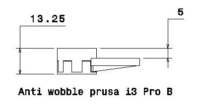

pascal_lb Posté(e) Janvier 31, 2017 Posté(e) Janvier 31, 2017 (modifié) Citation Tu peux me dire quel hauteur il faudrait que la pièce de dépasse pas pour être correct sur nos machine que je fasse en sorte que çà passe. Car là je suis à 15mm quand même. Mais je peu largement l'affiner je pense. Dérouler Là je suis au boulot et je n'ai pas l'imprimante sous la main, mais dès que je rentre en fin d'après midi je te dirai la hauteur J'ai regardé sur thingiverse, je ne suis pas sur du model mais ils font 11mm de haut http://www.thingiverse.com/thing:1424358 Citation Sinon je verrais bien pour en faire un mais avec un réglage a visse comme sur les makerbots que j'ai eu l'ocaz de voir Dérouler les extrudeurs en plastique apparemment posent des problèmes à pas mal de personne, je crois qu'il faut passer sur ceux en alu qui ont effectivement la vis de réglage pour la pression du ressort Modifié (le) Janvier 31, 2017 par pascal_lb

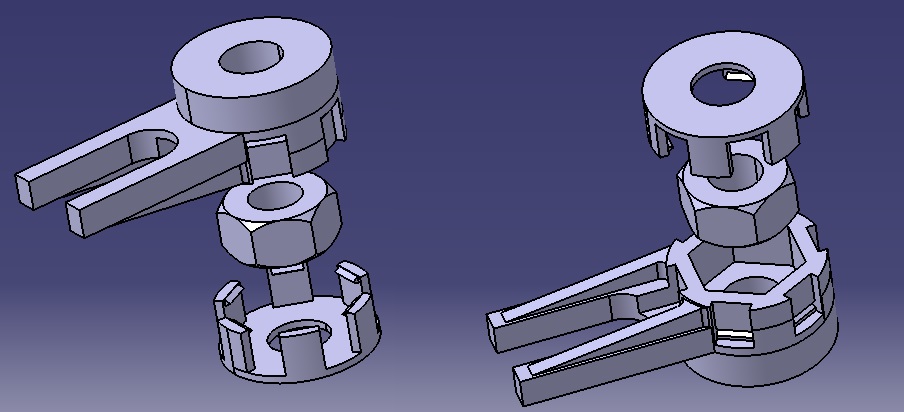

Argar Posté(e) Janvier 31, 2017 Auteur Posté(e) Janvier 31, 2017 (modifié) Je viens d'avoir deux écrous en M8. Voici ce que çà donnerait niveau cotes. Avec le rattrapage de hauteur dut au guide métal de 5mm çà nous donne une pièce de 13.25mm de haut. 4mm pour les bras venant porter le chariot ainsi que deux raidisseur de 2.5mm histoire d'être sur. Et toujours le clip 1mm d'épais pour enfermer l'écrou. Par contre par rapport à celui en liens le miens à une surface de contacte plus grande car au final le corps sert presque intégralement à porté le chariot. Modifié (le) Janvier 31, 2017 par Argar
Invité Posté(e) Janvier 31, 2017 Posté(e) Janvier 31, 2017 Avec un système du genre, les anti-backlashes n'auraient plus lieu d'être dans la mesure où l'écrou serait enfermé dans l'anti-wobble et en resterait donc parfaitement solidaire. Je prends !
RugbyGoth Posté(e) Janvier 31, 2017 Posté(e) Janvier 31, 2017 Superbe pièce, mais une remarque. Peut être qu'on aura trop de surface de contact avec le support métalique qu dessus de l'écrou. Ca va accrocher et bonjour wobble, c'est ce que je constate avec les miens : http://www.thingiverse.com/thing:1622887 Du coup peut être changer le cylindre du haut par un cône pour réduire cette surface?
Invité Posté(e) Janvier 31, 2017 Posté(e) Janvier 31, 2017 Tant que j'y suis, ce qui serait ultra bien ce serait qu'il emporte le chariot avec lui. Pour être sûr que le chariot descend bien en même temps que les anti-wobbles. Y aurait-il une possibilité pour le faire repasser par dessus le chariot, peut-être ? Au niveau de l'emplacement où il y a pour l'instant l'espèce d'écrou en laiton. Tu vois ce que je veux dire ?
Argar Posté(e) Janvier 31, 2017 Auteur Posté(e) Janvier 31, 2017 Le 31/01/2017 at 19:34, Chris V. a dit : Tant que j'y suis, ce qui serait ultra bien ce serait qu'il emporte le chariot avec lui. Pour être sûr que le chariot descend bien en même temps que les anti-wobbles. Y aurait-il une possibilité pour le faire repasser par dessus le chariot, peut-être ? Au niveau de l'emplacement où il y a pour l'instant l'espèce d'écrou en laiton. Tu vois ce que je veux dire ? Dérouler J'y avait songé, mais je savais pas si çà serait bien. Du coup je pense qu'il faut refaire une pièce depuis le départ. Mais oui c'est jouable.
Invité Posté(e) Janvier 31, 2017 Posté(e) Janvier 31, 2017 Tu peux peut-être faire une pièce en C dont la partie du dessous correspond à ton clip arrondi demandé par @RugbyGoth ? J'sais pas si c'est jouable.
Argar Posté(e) Janvier 31, 2017 Auteur Posté(e) Janvier 31, 2017 (modifié) C'est jouable. Il faut que je réfléchisse bien comment le concevoir. Selon pascal faudrait une pièce plus petit sur le dessous pour avoir plus de débattement par le bat. Moins de surface de contacte selon Rugby Et une sorte de C ou de U pour toit. Le cahier des charges se met en place. Si je place l'écrou sur la partie supérieur du "C", çà n’entame en rien le débattement de Z+ et handicaperait pas Z-. Du coup la "fourche" prendrait autour du guide à roulement de la Pro B et au final sur le dessous on aurait plus que la pâte qui soulève le chariot. Mais la pièce serait en conséquence l'inverse de la logique, il vaudrait mieux supporter le chariot que le tirer. Mais il y a pas beaucoup d'efforts je pense. De plus il me semble que l'on a que des cycles montants du coup çà minimise les risques de jeu en cas d'allée retour. Ce qui aurait été très embêtant. (oui je réfléchi seul en écrivant sur le forum ) Modifié (le) Janvier 31, 2017 par Argar

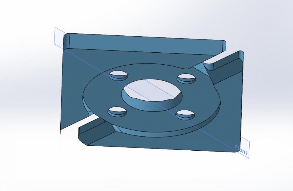

Argar Posté(e) Janvier 31, 2017 Auteur Posté(e) Janvier 31, 2017 (modifié) Voici une idée de ce que çà donnerait (une ébauche ici). J'ai pas put faire mieux a cette heur. L'écrou se trouverait dans la partie supérieur. Ainsi il travaillerait en traction. Un clips sera prévu pour sertir l'écrou dans le corps comme le modèle précédant. La fourche n'occupe que 3mm en Z-. Donc ici on gagne énormément en capacité de descente. (donc on gagne du Z+ en impression!) Ici elles ont pour seul fonction d’empêcher l'anti-wobble de tourner. Les surfaces de contactes ont été minimisé, mais peut être un peu trop non? Je n'ai prévu que 1mm de débattement vers la droite. Mais le troue dans le chariot ne permettra pas beaucoup plus, çà serait certainement du +1/-1 a tout cassé. Modifié (le) Janvier 31, 2017 par Argar
Invité Posté(e) Janvier 31, 2017 Posté(e) Janvier 31, 2017 Le 31/01/2017 at 21:18, Argar a dit : Les surfaces de contactes ont été minimisé, mais peut être un peu trop non? Dérouler Euh ouais surtout qu'en traction si ça lâche c'est ton chariot qui se pète la gueule dans ton print/ton bed. Sinon c'est carrément bien.
pascal_lb Posté(e) Janvier 31, 2017 Posté(e) Janvier 31, 2017 Perso je préférai le premier model car avoir l'écrou au dessus qui tire le chariot ça me fait un peu peur, car mine de rien il fait son poids Pour moi le top ça serai le premier model un peu moins haut, (mais remarque 13,25 ça doit pouvoir passer si je descends encore un peu les coupleurs) et avec le dessus arrondi comme le lien que je t'ai donné plus haut En parlant de coupleur @Chris V. les coupleurs en PLA ils ont la même taille que les origines ?

Argar Posté(e) Février 1, 2017 Auteur Posté(e) Février 1, 2017 Faudrait peser l’ensemble pour voir niveau poids ce que çà donne. Mais je suis pas sur que çà soit si lourd que çà et si le U est bien dimensionné, çà peut passer je pense. Mais sinon je peu aussi en faire un avec l'écrou en dessous en repartant du premier.
