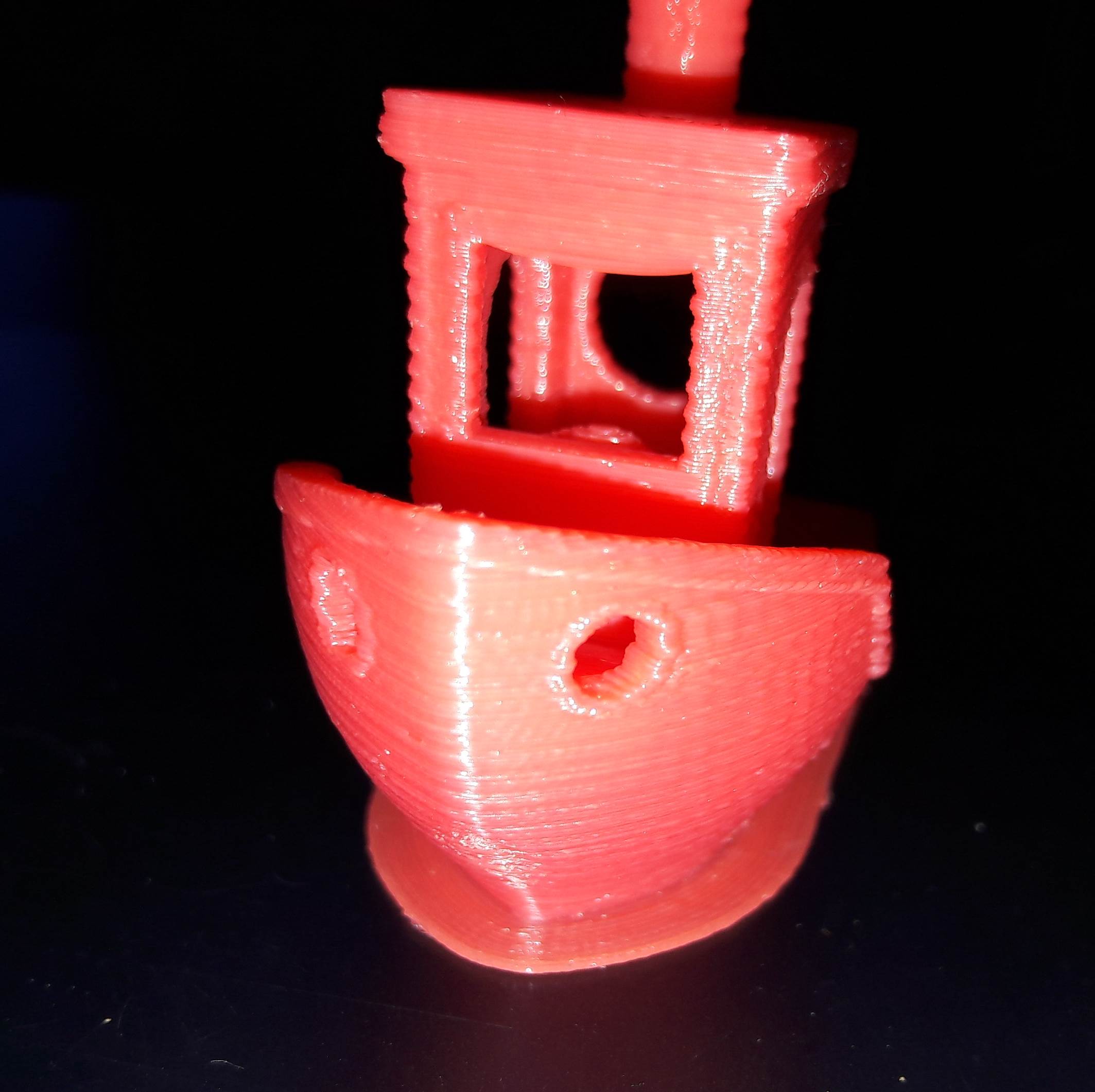

De passage, je mettrais les photos de ma Bête, en attendant mon dernier test!
Imprimé en 0,2, 195*/40*, Pla Ebay Style, infill 24%.
Donc c'est normal de voir le Web le en numérique,  à l'oeil il est surprenant.
Bien content,  ce week-end,  c'est Flash!

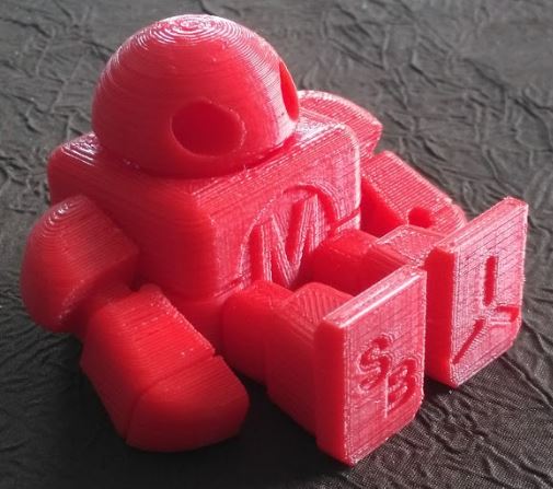

Stress test ce matin en imprimant ce robot :
http://www.thingiverse.com/thing:331035
Je suis content de la qualité d'impression (plus de 3h 20% infill layer 0,2mm wall 1.2mm top 1mm)
Le wobble est légèrement présent.
Mais malheureusement les articulations sont collés. Probablement un petit souci de réglage ou l'éffet de wobble je ne sais pas...
Joli print!!!

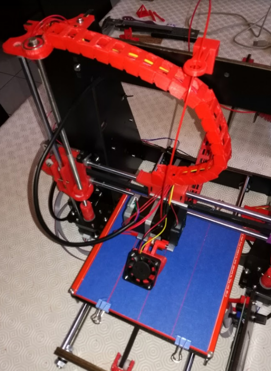

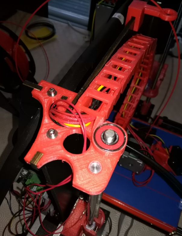

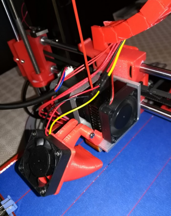

salut tout le monde, perso suite à l'arachement des câble d'alimantation du lit (merci le coins du meuble), j'étais partit sur des chaines de câbles.

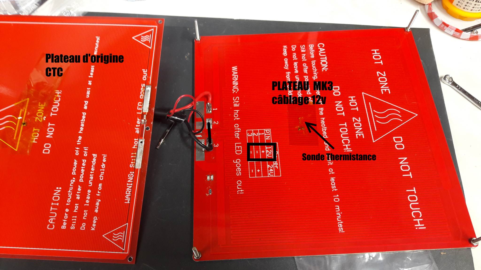

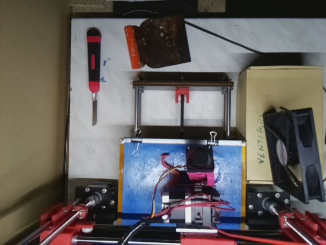

Après une grosse frayeur, me voilà de retour.
Plateau d'origine claqué, un beau message d'erreur "Printer Halted", un fusible de claqué que je n'avais pas vu au départ, la voilà garni d'un plateau MK3.
Franchement un vrai beau plateau!

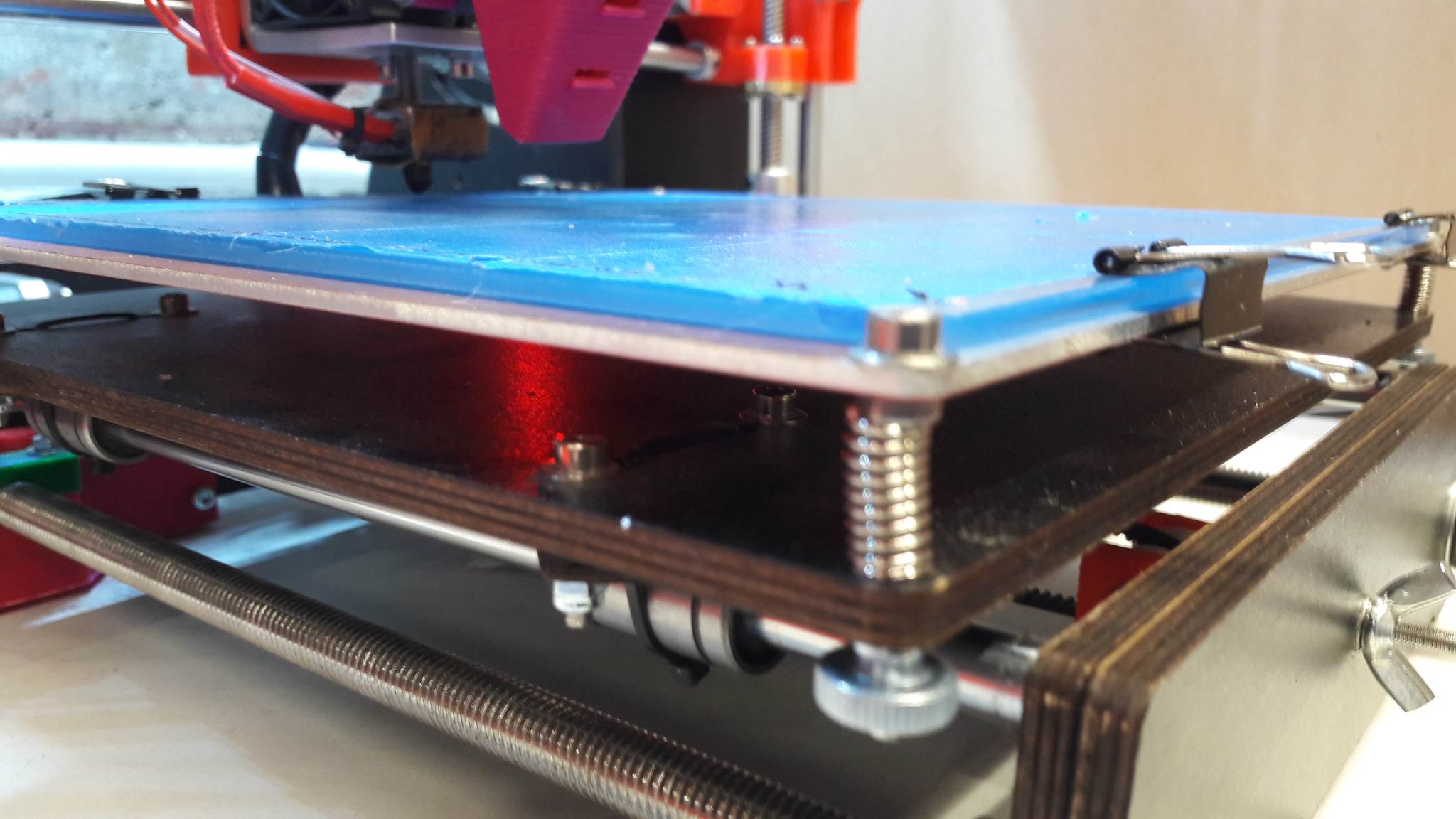

Modification du lit chauffant par un MK3:
Les vis de réglage sont été aussi remplacées.
Le plateau est alimenté via un relais mosfet, directement câblé à l'alimentation, ce qui soulage les composants de la 2560.

Petite question: pourquoi as-tu posé du verre sur le plateau alu de la mk3? Il me semblait que l'intérêt était justement de ne plus avoir besoin de plateau de verre?
Alors la première vrai raison c'est que le MK3 est constitué d'une plaque en alu que j'ai trouvé fragile ( épaisse oui, mais fragile) elle est recouverte de kapton donc pour moi, il faut intercaler un support d'impression, après j'ai aussi un beau support alu avec une surface légèrement rugueuse, mais je le garde pour ma prochaine imprimante (une HyperCube).
Donc pour moi, (je me trompe peut -etre) mais il faut un support, après borosilicate, verre standart ou plaque d'alu, chacun y verra un intérêt.
