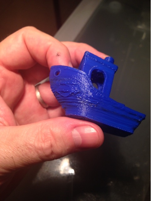

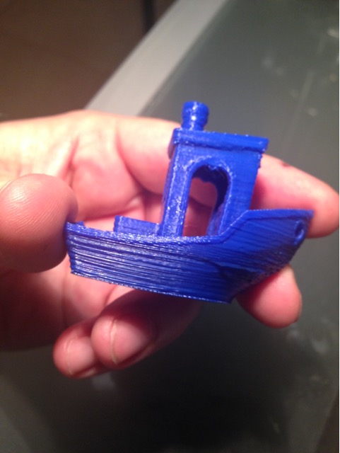

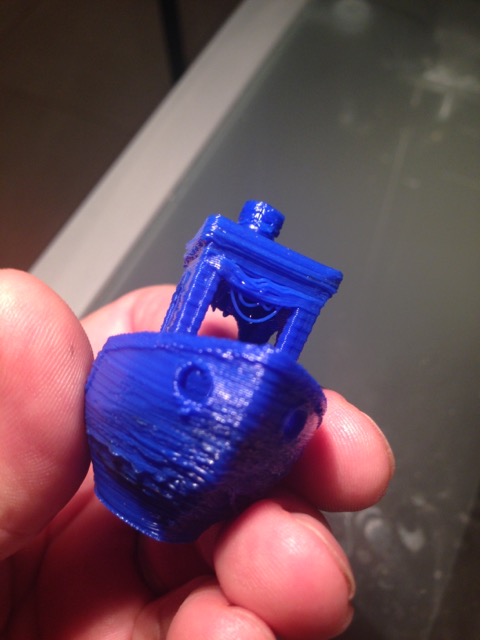

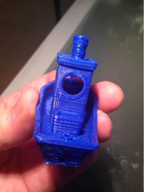

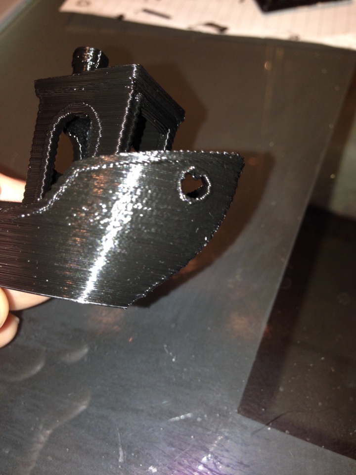

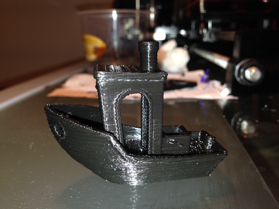

jmt75 Posté(e) Février 6, 2017 Partager Posté(e) Février 6, 2017 (modifié) J'ai donc imprimé le petit bateau initiatique et tortureur d'imprimante et ça donne ça (après que j'aie enfin reçu mon feeder en alu pour remplacer celui qui a pété au bout de deux jours): aucune comparaison possible, il y en à un qui marche et l'autre pas. Voici les photos. C'est loin d'être parfait, mais c'est le jour et la nuit avec mes tout premiers essais, c'est un peu plus encourageant. Surtout que ça fait 5 semaines que je regarde l'imprimante d'un air torve en attendant ma pièce... si vous pouvez me donner quelques conseils' je suis preneur. Merci! Modifié (le) Février 6, 2017 par jmt75 Lien vers le commentaire Partager sur d’autres sites More sharing options...
pascal_lb Posté(e) Février 6, 2017 Partager Posté(e) Février 6, 2017 Pas mal pour un premier essai, je pense que tu es un peu chaud en température car ça "bave" un peu, il faudrait que tu nous donnes ta température, vitesse, avec bed chaud ou non, la taille de ta buse etc que l'on puisse t'aiguiller. Je pense qu'il faudrait aussi que tu ajoutes un ventilo pour refroidir ta pièce, car ça joue énormément surtout sur les surplombs et la qualité de l'impression Voir également coté wobble car les traies horizontales que l'on voie pourrait être atténués Lien vers le commentaire Partager sur d’autres sites More sharing options...
jujujames Posté(e) Février 7, 2017 Partager Posté(e) Février 7, 2017 Tout comme pascal je dirai trop chaud et pas de ventillation au niveau de la buse Une question au passage c'est le filament fournie par geeetech que tu a utilisé ? Lien vers le commentaire Partager sur d’autres sites More sharing options...

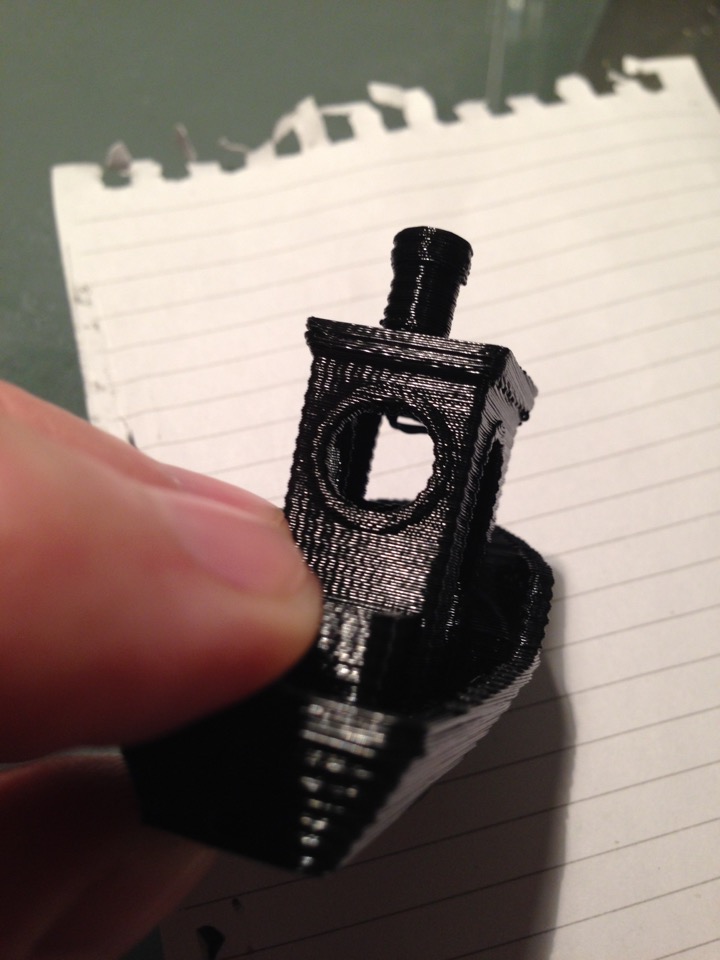

jmt75 Posté(e) Février 7, 2017 Auteur Partager Posté(e) Février 7, 2017 Il y a 11 heures, pascal_lb a dit : Pas mal pour un premier essai, je pense que tu es un peu chaud en température car ça "bave" un peu, il faudrait que tu nous donnes ta température, vitesse, avec bed chaud ou non, la taille de ta buse etc que l'on puisse t'aiguiller. Je pense qu'il faudrait aussi que tu ajoutes un ventilo pour refroidir ta pièce, car ça joue énormément surtout sur les surplombs et la qualité de l'impression Voir également coté wobble car les traies horizontales que l'on voie pourrait être atténués Je confirme ton impression de trop chaud: j'étais à 210°, car je n'ai pas fait gaffe à la température par défaut. Mon deuxième essai (le bec de ventilateur) est à 190° et c'est mieux. Les premières pièces que je vais imprimer et installer sont ce fameux bec, déjà pour voir, et des anti wobble, parce que la salsa des guides m'a sauté aux yeux et dès le début préoccupé. Franchement là-dessus, Geeetech pourrait faire un effort. Leur imprimante est globalement pas mal (surtout pour 157 €), mais elle est gâchée par une mécanique qui, même si elle est cheap pourrait au moins être à peu près rectiligne. J'avais plus d'un millimètre de cintre sur une vis de 30 cm, faut pas exagérer quand même. Je l'ai vaguement détordue, mais franchement... Quant aux guides linéaires, c'est moins grave, mais c'est pas ça non plus. Il y a 6 heures, jujujames a dit : Tout comme pascal je dirai trop chaud et pas de ventillation au niveau de la buse Une question au passage c'est le filament fournie par geeetech que tu a utilisé ? Merci jujujames je vais me focaliser là-dessus. Pour le filament, oui, c'est le bout donné par Geeetech, je n'ai aucune idée de ce qu'il vaut. J'ai acheté du filament sans doute un peu plus haut de gamme (j'ai déjà assez de problèmes comme ça pour m'embêter avec un filament pourrave en plus) de marque Verbatim. Je connais la marque, mais je ne sais pas ce que ça vaut en PLA. Lien vers le commentaire Partager sur d’autres sites More sharing options...
jujujames Posté(e) Février 7, 2017 Partager Posté(e) Février 7, 2017 oui passe sur du vrai bon fil, perso j'ai essayé de l'imprimé aussi ce fils bleu et c'était une vrai cochonnerie ,une sacrée perte de temps Lien vers le commentaire Partager sur d’autres sites More sharing options...

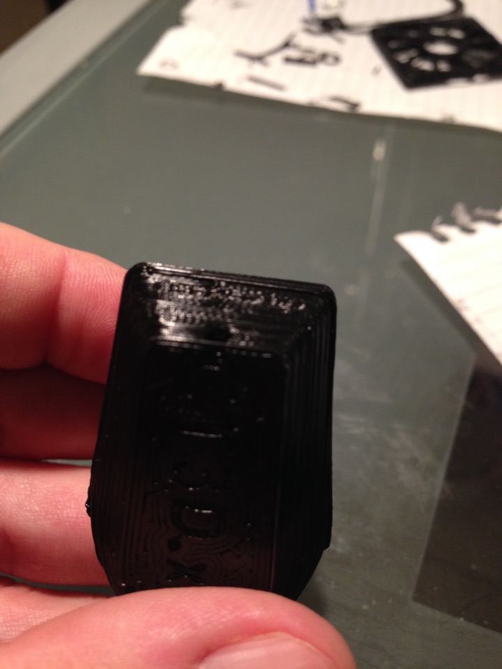

jmt75 Posté(e) Février 10, 2017 Auteur Partager Posté(e) Février 10, 2017 J'ai donc installé un ventilateur et utilisé mon fil Verbatim. C'est beaucoup mieux, mais je trouve les couches très visibles. Comment puis-je améliorer ça? Bon, désolé, mon fil est noir... Lien vers le commentaire Partager sur d’autres sites More sharing options...
RugbyGoth Posté(e) Février 10, 2017 Partager Posté(e) Février 10, 2017 Pour les couches joues sur l'épaisseur et la vitesse... En 0.1 et 40mm/s ça rend bien! Lien vers le commentaire Partager sur d’autres sites More sharing options...
pascal_lb Posté(e) Février 10, 2017 Partager Posté(e) Février 10, 2017 si tu veux vraiment de la qualité épaisseur 0.06 et 60 mm/s c'est super long, mais le résultat est là Lien vers le commentaire Partager sur d’autres sites More sharing options...
