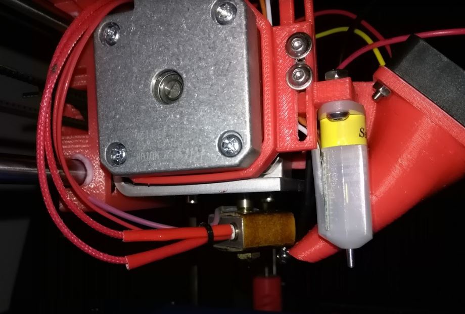

brankomer Posté(e) Février 10, 2017 Posté(e) Février 10, 2017 Bonjour tout le monde, Après presque 2 mois d'attente, je viens enfin de recevoir mon capteur BL - touch. Je me disais que ça pourrait être intéressant de partager avec ceux qui l'ont déjà installé sur leur machine, ou avec ceux qui envisagent de le faire, afin de surmonter les difficultés qui peuvent apparaître. Ma première question, pour ceux qui l'ont déjà , quel support utilisez vous pour le monter? Moi, personnellement, j'ai monté mon extrudeur à base de MK8 sur le support suivant: https://www.thingiverse.com/thing:1330229

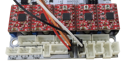

rinty35 Posté(e) Février 10, 2017 Posté(e) Février 10, 2017 J'avais déjà initialisé un sujet sur ce point ici : Le 31/01/2017 at 21:47, rinty35 a dit : Bonjour. Quelqu'un a t'il déjà monté un capteur d'auto nivellement de type 3D Touch ? Pour ceux qui ne connaissent pas cela ressemble à cela : Et cela se branche à la place de notre contacteur de fin de course de l'axe Z comme ceci : Cela permet de se passer de l'étape de Bed Neveling. Vous pouvez imprimer avec votre plateau de travers comme sur cette vidéo Ma commande passée, Je me lance dans l'aventure. Premier point si vous avez bien regardé votre carte GT2560, elle ne ressemble pas totalement à la photo ci dessus mais plutôt à cela : Il n'y a en effet que deux pins (ground, controle) là où il nous faut un "+". Dans les faits, il manque juste une pinoche sur là carte car l'emplacement est lui bien présent. Il faut donc retirer le détrompeur et souder une petite pinoche comme celà :  Maintenant que je suis prêt je n'ai plus qu'à attendre ma commande et faire les recherches pour voir comment configurer Marlin... Vous pouvez trouver pas mal d'information ici La suite dès que possible et si vous avez des informations je suis preneur.

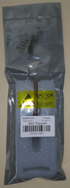

rinty35 Posté(e) Février 20, 2017 Posté(e) Février 20, 2017 Il est arrivé. Maintenant je passe au montage et à la configuration... 1

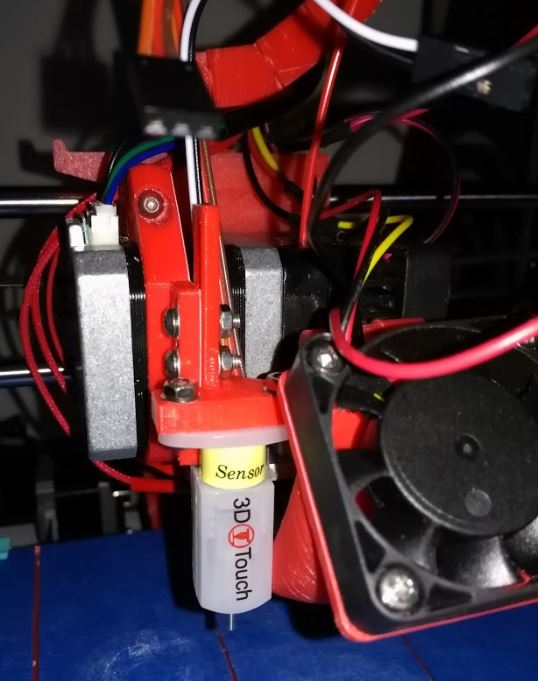

rinty35 Posté(e) Février 20, 2017 Posté(e) Février 20, 2017 Voilà l'installation est faite... Vous pouvez récupérer les plans du support ici Voilà à quoi cela ressemble une fois en place.                    Demain j'attaque la configuration et le câblage... 1
tgv26 Posté(e) Février 21, 2017 Posté(e) Février 21, 2017 Les supports deviennent complexes. Je pense que je vais passer sur un nouveau support Alu, home made. On suit ton expérimentation.
