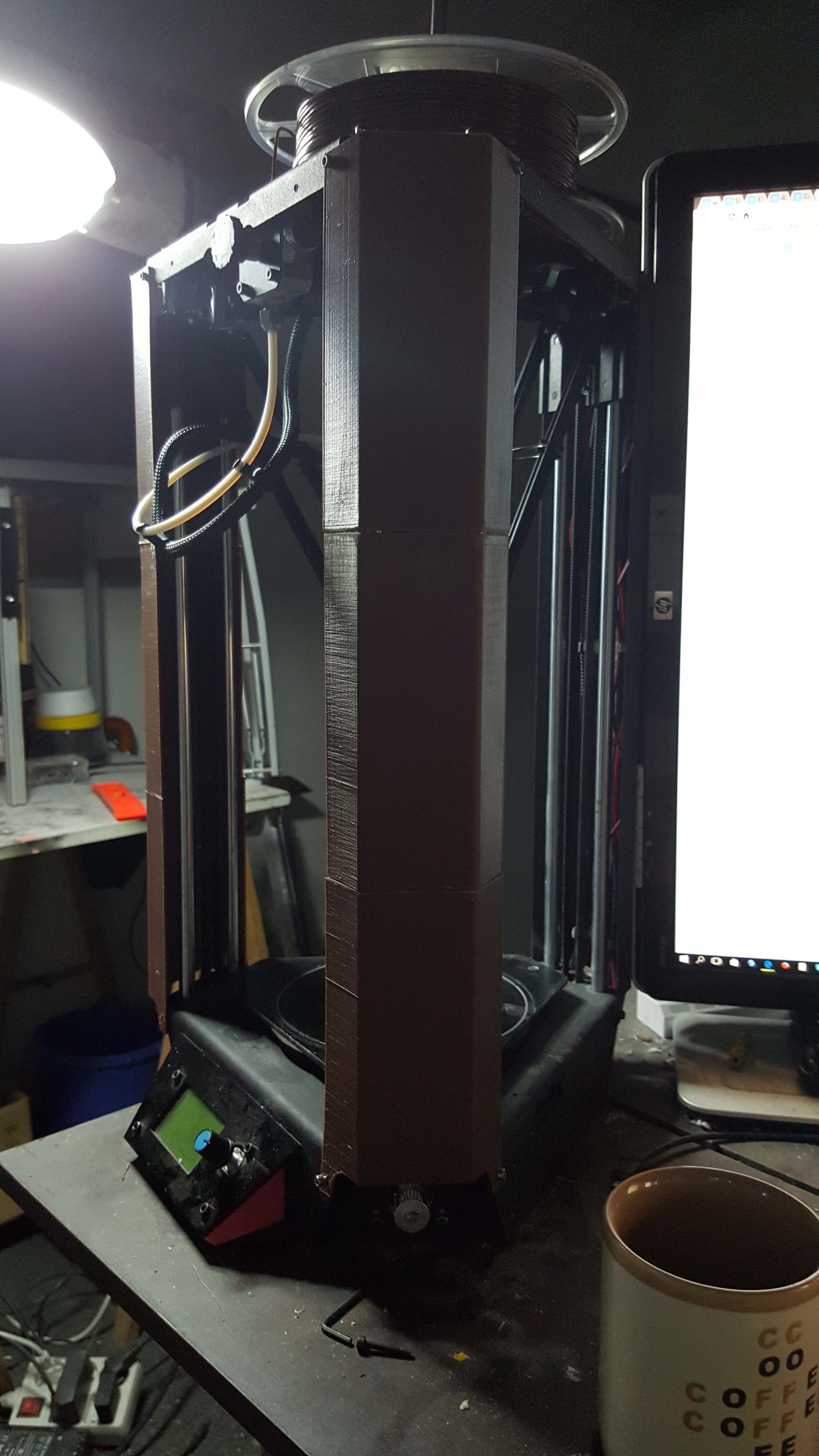

sigiel Posté(e) Février 19, 2017 Posté(e) Février 19, 2017 Bonjour, alors voilas, j'était tres decut que emotion tech ne fournisse qu'un seul "capotage" (drole de nom pour un protege palier) bref je men suis fait deux autres... la difficulté vient du fait que la microdelta n'imprime pas plus que 20 cm et que le capotage fait + ou - 43 cm du coup je l'ai diviser en trois. et cree un system de vissage "bancale et fait a la vas vite" pour pouvoir les assembler... bref mes premiers essais sont concluant... y a plus qu'a pauffiner. et une petite image pour la route... 1

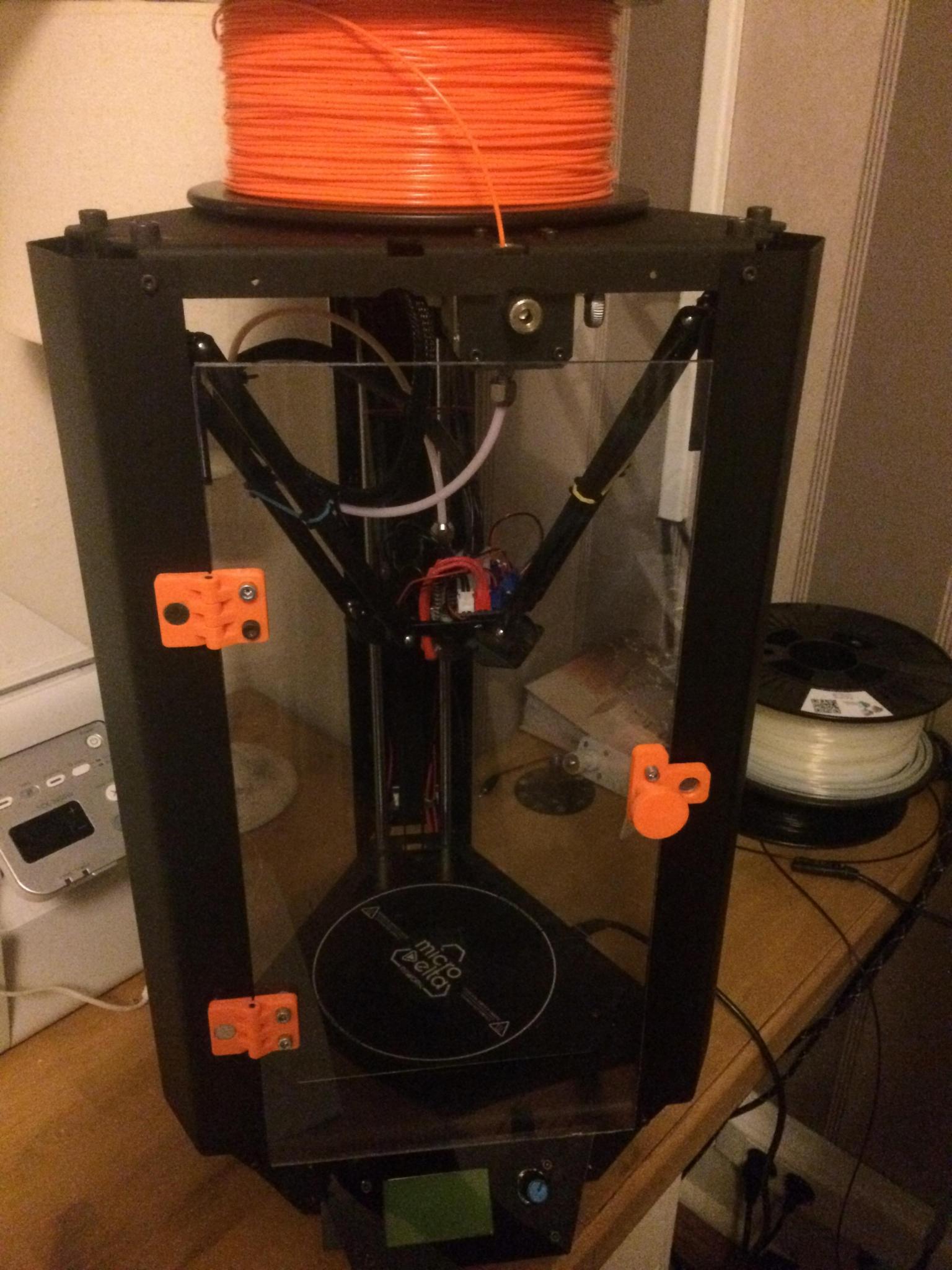

activa1969 Posté(e) Janvier 18, 2018 Posté(e) Janvier 18, 2018 (modifié) Bonjour, J'ai décliné une autre version du capotage avec les 2 montants achetés chez emotion-tech à 2*15 €. - 2 panneaux latéraux découpés au laser - 1 porte avec charnières imprimées clipsées sur les montants et fermée par des aimants ( en cours de finalisation pour supprimer le jeu de la porte ) - fermeture avec 3 caches angle imprimé et fixé sur les montants le lien thingiverse : https://www.thingiverse.com/thing:2761688/#files Modifié (le) Janvier 18, 2018 par activa1969 1
BastienX8 Posté(e) Janvier 18, 2018 Posté(e) Janvier 18, 2018 Wouah comme c'est bien fait ! C'est propre et "compact" j'adore, je veut le même ! On les trouves où les plaques de plexi ?
Pogues Posté(e) Janvier 18, 2018 Posté(e) Janvier 18, 2018 Juste une petite question @activa1969 apparemment les plaques sont "collées" sur les cotés de la MDR en cas d'impression au bord du plateau ça doit gêner non ? @BastienX8Les plaques se trouvent partout en magasin de bricolage et même sur Amazon ; par contre la elles sont découpées dans une boutique à priori
activa1969 Posté(e) Janvier 19, 2018 Posté(e) Janvier 19, 2018 Bonjour, Les plaques laterals de plexi sont vissées sur le chassis de la microdelta.
Flav90 Posté(e) Janvier 19, 2018 Posté(e) Janvier 19, 2018 J'ai un design assez proche avec des plaques de plexi achetées chez Brico D.. Pour les couper j'utilise un cutter pour marquer le trait de coupe (plusieurs passes sont nécessaires pour avoir une entaille profonde), ensuite la plaque se casse le long du trait, on peut passer un léger coup de rabot pour adoucir la coupe. Par contre avec un capot fixé sur les montants de la machine il faut démonter les plaques quand on imprime une pièce large sinon le noyau vient buter contre.
MyName Posté(e) Janvier 19, 2018 Posté(e) Janvier 19, 2018 @Flav90 @activa1969 Et vous avez jamais de pb avec le support horizontal .. ?
Pogues Posté(e) Janvier 19, 2018 Posté(e) Janvier 19, 2018 Il y a 7 heures, Flav90 a dit : Par contre avec un capot fixé sur les montants de la machine il faut démonter les plaques quand on imprime une pièce large sinon le noyau vient buter contre. Ou c'est bien mon souci ; j’ai fait un système équivalent avec une fixation et des aimants néodyme mais bon je ne me voyait pas enlever les plaques en fonction de mes prints. Je suis avec attention le travail de @keflo qui part sur une version avec des plaques déportées.

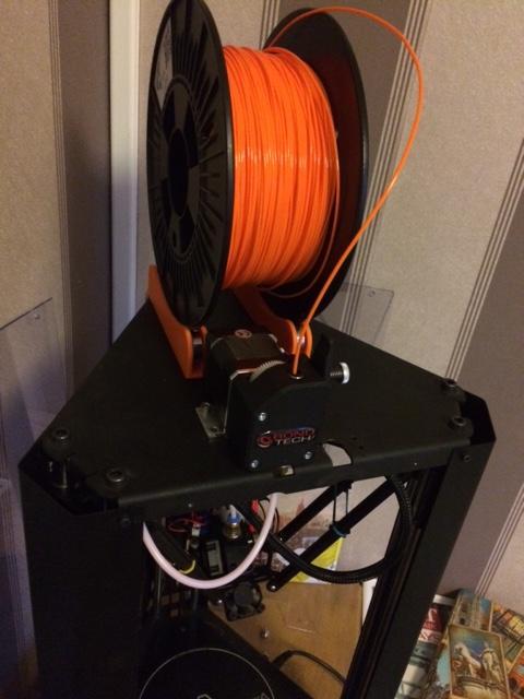

Flav90 Posté(e) Janvier 19, 2018 Posté(e) Janvier 19, 2018 Il y a 2 heures, MyName a dit : @Flav90 @activa1969 Et vous avez jamais de pb avec le support horizontal .. ? Je n'ai pas eu de soucis particulier, par contre je suis passé en support vertical suite au changement d'extrudeur, simplement à cause d'un problème d'encombrement. 1
sigiel Posté(e) Janvier 31, 2018 Auteur Posté(e) Janvier 31, 2018 Alors moi au debut j'avait mis des petit plaque en carton, et vue que je lai avais seulement fixer sur le dessus et pas en bas. c’était + ou - flexible et ne gênait pas quand on fessait un print large. mais ça c’était avant... depuis J'ai prit un petit caisson suédois... 1

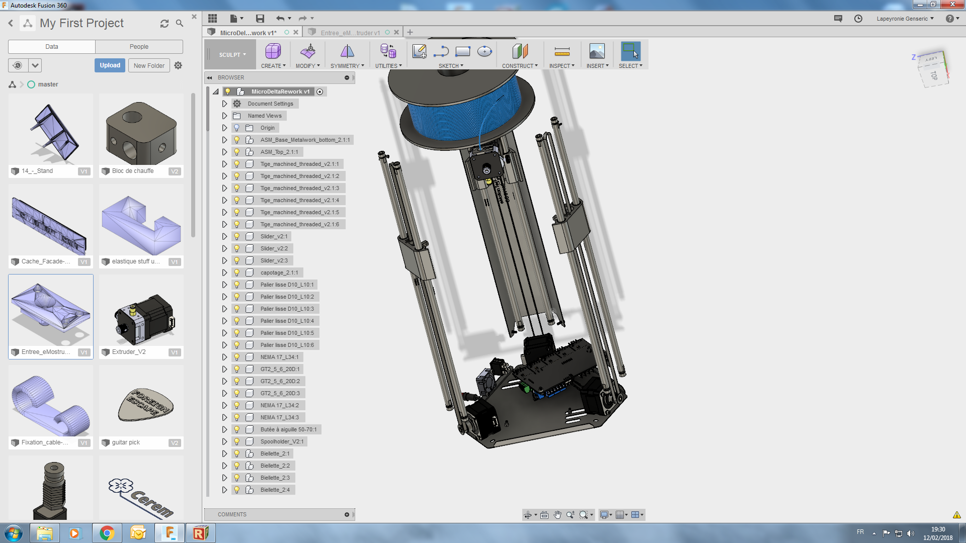

Genseric Posté(e) Février 12, 2018 Posté(e) Février 12, 2018 Salut tout le monde, J'ai moi même en idée de fermer ma MDR en piochant un peu les idées de tout le monde mais à ma sauce. Cependant j'aurais besoin du 3D de la MDR que j'ai DL sur le support EmotionTech mais je suis pas certains que Fusion360 me fasse un bon import du STL. En effet j'aurais besoin du 3D de la plaque support du lit chauffant avec les emplacements des M3. Vous pouvez voir sur la photo que tout est représenté (ou presque) sauf cette partie là, et bien sûr c'est celle dont j'ai besoin pour concevoir dessus... Quelqu'un sait si c'est normal ou une erreur de mon import ? Ou alors si quelqu'un a le 3D de la plaque ? Merci d'avance
keflo Posté(e) Février 12, 2018 Posté(e) Février 12, 2018 Salut tout le monde, J'ai moi même en idée de fermer ma MDR en piochant un peu les idées de tout le monde mais à ma sauce. Cependant j'aurais besoin du 3D de la MDR que j'ai DL sur le support EmotionTech mais je suis pas certains que Fusion360 me fasse un bon import du STL. En effet j'aurais besoin du 3D de la plaque support du lit chauffant avec les emplacements des M3. Vous pouvez voir sur la photo que tout est représenté (ou presque) sauf cette partie là, et bien sûr c'est celle dont j'ai besoin pour concevoir dessus... Quelqu'un sait si c'est normal ou une erreur de mon import ? Ou alors si quelqu'un a le 3D de la plaque ? Merci d'avance@genseric : toutes les parties sont dans ton import mais certaines n'ont pas la visibilité du body activée. Envoyé en utilisant Tapatalk
Genseric Posté(e) Février 12, 2018 Posté(e) Février 12, 2018 il y a 48 minutes, keflo a dit : @genseric : toutes les parties sont dans ton import mais certaines n'ont pas la visibilité du body activée. Envoyé en utilisant Tapatalk Autant pour moi ! C'est pas comme si c'était mon métier d'être la tête dans les logiciels de CAO/FAO..! Je te remercie!
