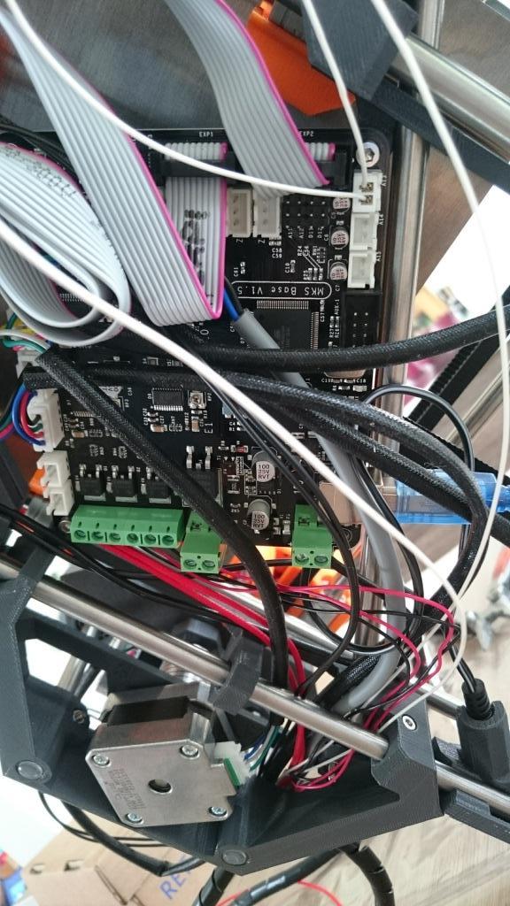

Bonsoir, je voulais savoir si quelqu'un avait deja utilisé les ports/slots/prises non utilisées par Dagoma. Je pense surtout aux deux qui comportent la mention 12/24V (en bas à droite de l'image). Ci-dessous une image que j'ai trouvé sur Amazon qui mentionne le fait que ca serait pour 2 ventilos.... quid de leur pilotage et de leur utilisation ?

Bonsoir, il le semble que sur les discoeasy200 ce sont des mksbase v1.0
Ceci est une v1.5 sur la v1.0 il n y a pas ces connecteurs.
Pour avoir tester, je vous conseille plus une MKS Gen, car les polulu sont changeable en cas de soucis, ce qui évite d'avoir à jeter une carte pour un controleur HS.
Il y a 12 heures, Zarrt a dit :
Ci dessous la photo de ma carte, recu avec ma discoeasy à noel 2016. Bien mentionné MKS Base V1.5 et j'ai bien l'ensemble des prises décrites dans l'image de mon premier post.
Ha ben cool sur la mienne livré en septembre 2016 c est une v1.0 bien dommage car la v1.5 a des options qu il n y a pas sur la v1.0 :(
Et le prix n est pas le meme non plus ...

La mks v1.5 fonctionne parfaitement avec la discoeasy et d ailleur petite precision si vous desirez installer un ecran tactile style mks tft32 il est incompatible avec la mks v1.0 mais fonctionne correctement avec la v1.5.
Par contre pour la question d origine concernant les deux connecteurs ventilo je n ai pas l impression qu on puisse les piloter par programme.

Salut, j'ai une carte 1.5 et effectivement les moteurs chauffent enormement au point de deformer leur support je vais donc en reimprimer de nouveaux. Pourrais tu me dire comment effectuer le reglage de cette carte, je vois des potentiometre dessus mais je suppose qu il faut mesurer une valeur de sortie.
Modifié (le) par fdhieu
@fdhieu
Bonjour
Pour le reglage des tensions des drivers
Une pointe de touche sur le potentiometre et l autre sur le connecteur usb (voir image)
HTB1dCq1IpXXXXc_XVXXq6xXFXXXu.jpg?size=1
Tensions entre 0.65v et 0.8v
Tournevis à lame non conductrice fortement recommandé si tu veux le faire sous tension.
Les miens sont reglé à 0.7v et aucun soucis.

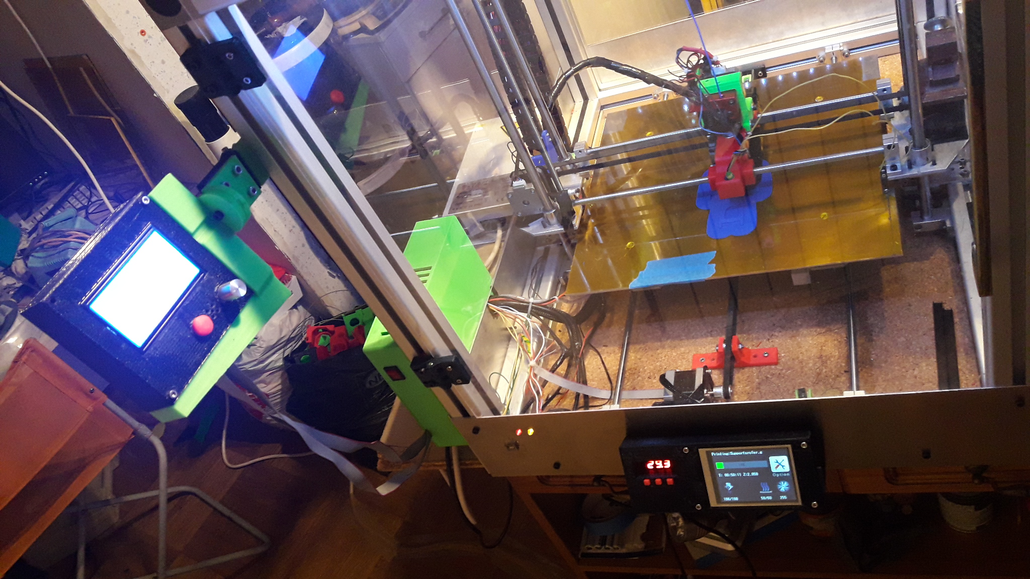

Une derniere petite precision sur ma discoeasy j utilise l ecran tactile en meme temps que l ecran "classic" full graphic reprap car sur l ecran "classic" ont a acces à des fonction de reglages qui ne sont pas disponible sur le tactile (ou que je n ai pas trouvées)
Oui je sais ca ne ressemble plus franchement à une discoeasy200 mais c est parce quelle est tombé entre les mains d un bricoleur fou et qu elle a subit une grosse mutation ...

Pour mon plateau c est une base en alu dessiner par mes soins puis commander cher john steel sur cette base sont fixé des supports pour lm8uu (bientot des lm12uu) puis au dessus, relier par un systeme de reglage par ressort, un plateau mk3 214x214 puis une plaque d alu de 3mm de 350x350.
