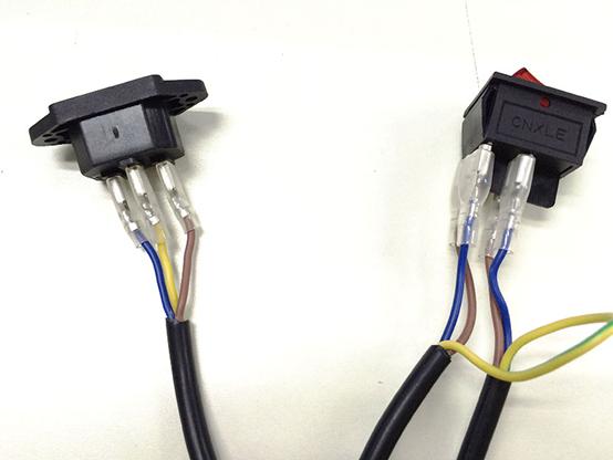

J'aimerais poursuivre la conception de mon caisson, une étape consiste à pouvoir en gérer l'alimentation électrique depuis mon Raspberry Pi. Pour rappel, j'ai donc un Pi sur lequel tourne OctoPrint. Sur le Pi, j'ai branché un relais quatre voies, plus exactement celui-ci. C'est un système que j'avais appliqué à l'époque où j'avais ma Dagoma D200, et ça fonctionnait plutôt bien : via les menus d'OctoPrint, je pouvais contrôler l'alimentation électrique de l'imprimante et de l'éclairage du caisson. J'aimerais donc reproduire ceci sur mon nouveau caisson. ^_^
Mon problème est le suivant : sur la Dago, l'interrupteur ne comportait que deux phases. Assez facile, donc, de savoir où allait quoi sur le relais. ^_^ Sur l'i3c, l'interrupteur est double :
Par ailleurs, le relais possède ces caractéristiques :
Citation
Equipped with high-current relay, AC250V 10A ; DC30V 10A
Et l'alimentation fournie avec l'i3C possède celles-ci :
Citation
Input: 115V 2.2A / 230V 1.1A
Output: DC12V 20 A
Je me demande donc de quelle façon je pourrais contrôler l'alimentation électrique de l'imprimante sans tout faire griller. :)  Mes cours d'électricité remontent à loin, les notions acquises à l'époque n'ont pas été réutilisées depuis donc à force je finis par douter. C'est bien un interrupteur bipolaire ? Chacun des canaux du relais ne coupe qu'une des phases, faudrait-il donc que j'utilise deux canaux du relais pour couper chacune des deux phases, ou est-ce superflu ?
Je préfère donc voir avec vous et profiter de vos conseils. :)
PS : j'ai bien conscience que laisser traîner sur mon réseau local un équipement capable de piloter mon imprimante à distance peut sembler dangereux, j'en ai fort bien mesuré les conséquences et dans tous les cas l'imprimante n'est pas accessible depuis le WAN. Dès lors, on peut zapper ce point en particulier. :P

Yo  Voici la réponse !!!
Il s'agit bien d'un interrupteur bipolaire.
Que l'on coupe une phase ou les deux n'a pas trop d'importance dans la question fonctionnement !
Mais vus que cela reste quand même des chinoiserie d'alimentation et que la terre y est raccorder l'idée de couper les 2 phases reste une idée de sécuritée !
Que les relais ai un délais entre les deux 1 millième de seconde ou plusieurs seconde ne fera aucun problème !!!
Si tu préféré une coupure unipolaire tu mets les bleu ensemble et tu coupe le noir via le relais !!
voila ;)

Il suffit de couper une seule phase avec ton relais. Le positif de préférence.

le bleu n'est pas à mettre à la terre c'est le neutre, c'est à dire retour du courant [vers edf]
le noir ou rouge ou marron est la phase c'est à dire arrivée du courant
le vert+jaune est la "terre" c'est à dire une sécurité.
détection différentielle: quand le disjoncteur ne voit pas revenir la même quantité que ce qu'il a envoyé il disjoncte. la présence de la "terre" dans l'équipement donne une bonne chance qu'un défaut électrique provoque une perte à la terre et donc une mise en sécurité au lieu d'échauffer jusqu'à l'incendie, ou tuer quelqu'un.
tous les nouveaux appareils doivent avoir une coupure bipolaire sur la phase ET sur le neutre (norme)
déjà parce que les inversions de câblages ne sont pas si rares que ça et finalement on ne sait plus avec certitude par où arrive le courant
d'autre part si tu as un appareil de puissance en service et un câblage de neutre pas très bon (par exemple un contact un peu desserré dans le tableau) , alors tu peux avoir une présence 230V sur les fils bleu de ton logement.
on trouve des relais bipolaires capables de couper / fermer deux circuits en même temps. une seule bobine = une seule commande

le triphasé français "domestique" est en 5 fils= 3 phases + 1 neutre bleu + terre jaune/vert.  230V entre le neutre et une phase, 400 V entre deux phases
pour le relai, je pense qu'il faut un relai bi-polaire soit 2 circuits commandés (au moins, on en trouve aussi à 4 circuits ou plus) avec un pouvoir de coupure du genre 5A sous 250V AC. la bobine d'entrée ... c'est selon la tension de sortie du raspberry pi
