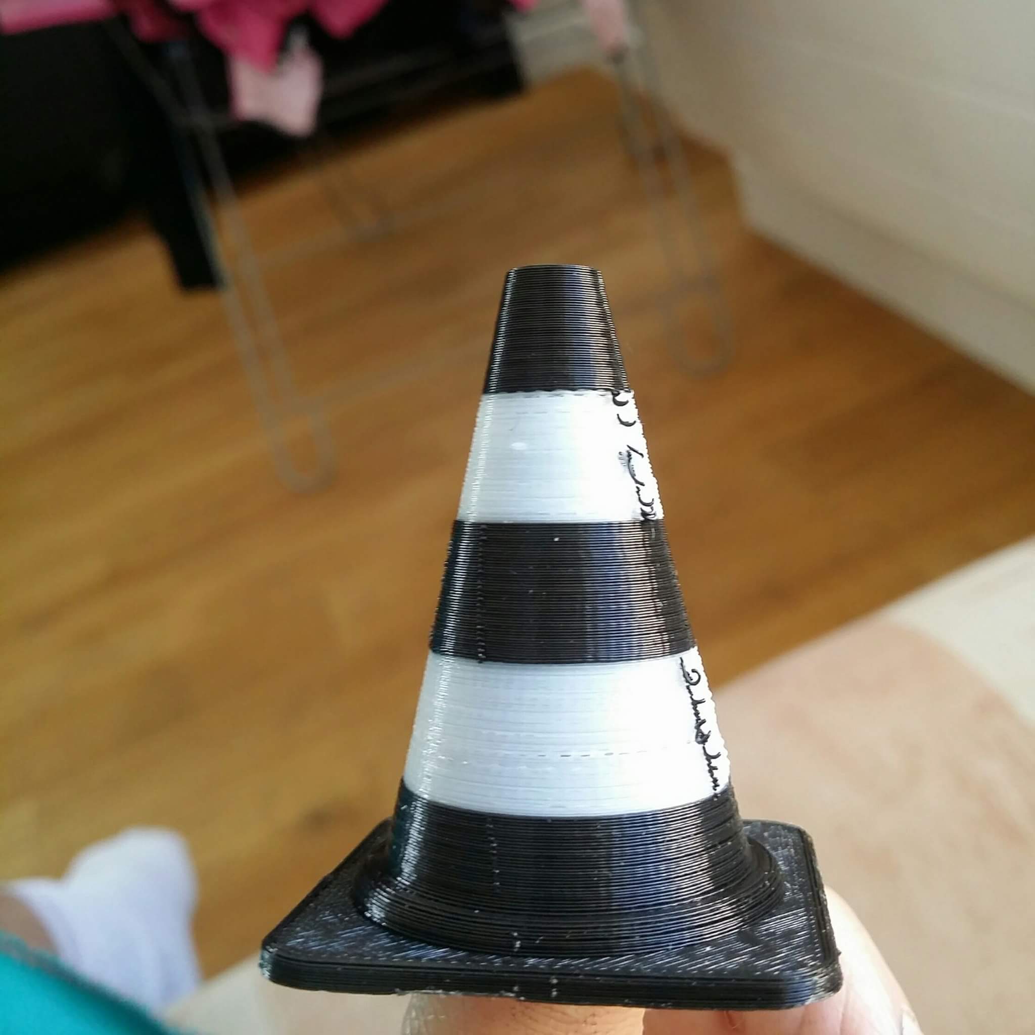

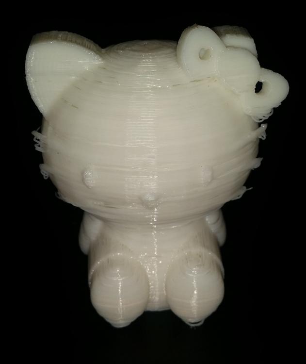

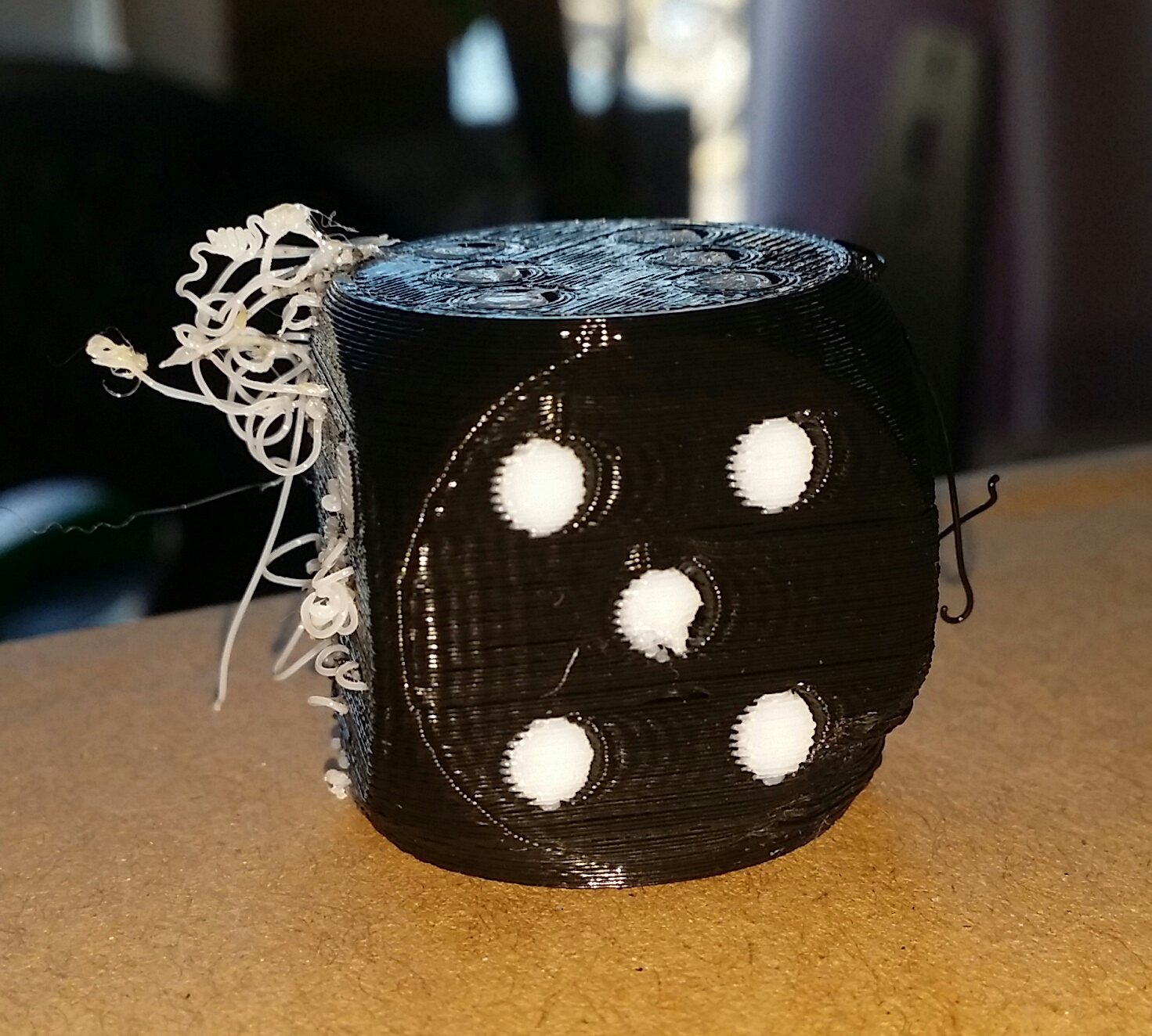

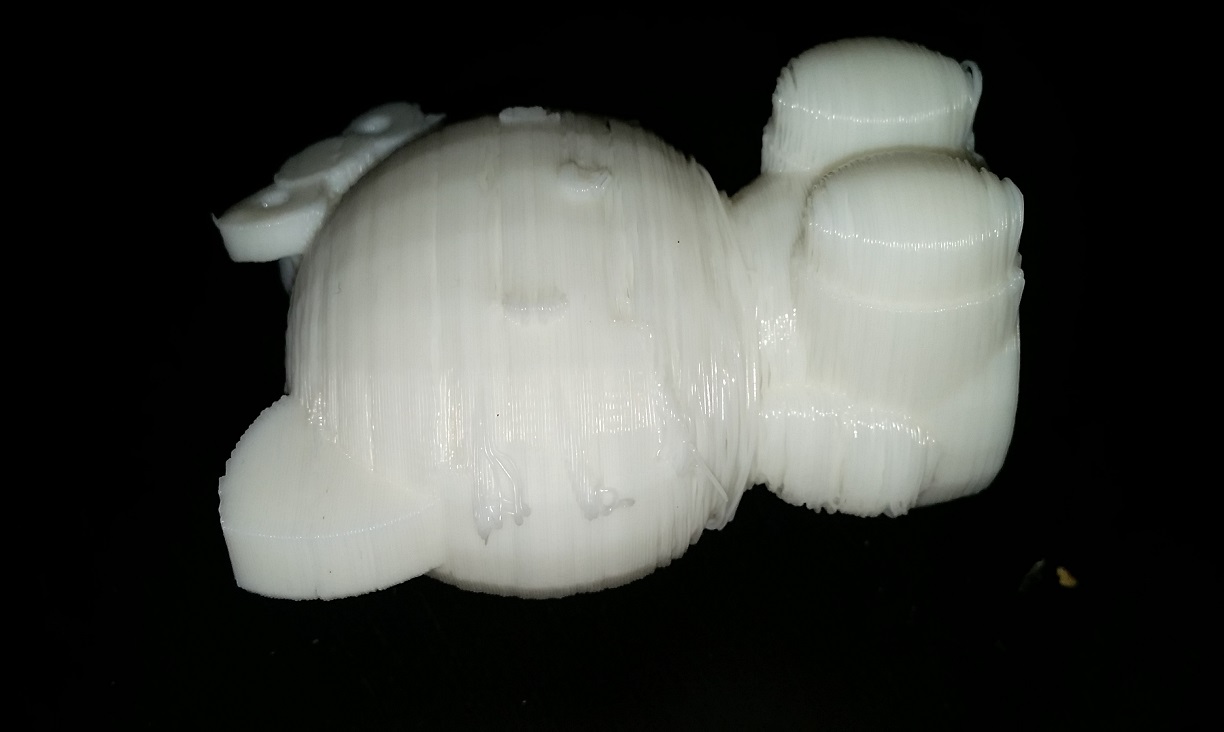

Salut tout le monde! j'ai fais ma première impression réel avec du PLA.
Grossièrement l'impression s'est bien déroulé mais coté finition je pense qui a beaucoup mieux.
Pouvez-vous m'aider?

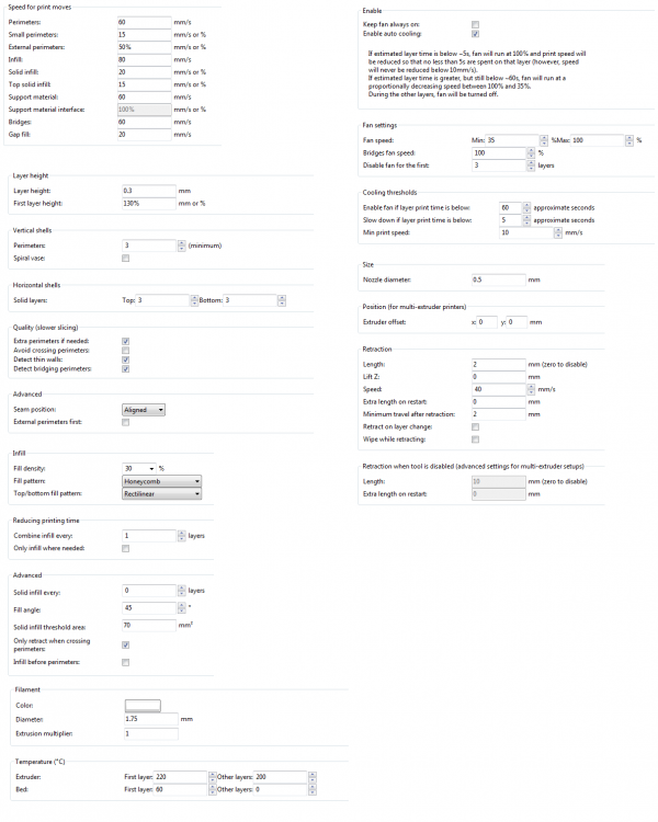

je joint les réglages en pièces jointes
Pour un premier essais c'est pas mal, je crois que tu es un peu chaud en température descend à 210, après tu as quelques manques de matière, démonte le ressort de ton extrudeur et essai de tirer un peu dessus pour l'allonger ça mettra plus de pression sur ton filament et il sera mieux entrainé.
Dans les paramètres que tu nous as donné il est noté que tu as une buze de 0,5 je pense que c'est une erreur car les geeetech sont généralement fournies avec des 0,3 ou 0,4... regarde sur ta buze le plus souvent c'est noté dessus. Si tu dois la démonter pour regarder fait le à chaud (attention aux doigts :))
Pour finir, va sur ton profil sur le forum et entre le model de ton imprimante, ça nous évitera de chercher...
Salut. Bien vu sur le diamètre de buse. Il s'agit bien d'une erreur. Elle fait bien 0.3mm
Pour la température j'avais modifié à 200 ensuite.
Je vais également m'occuper du ressort
Je n'ai pas touché au ressort. Juste changer le diamètre de la buse et le résultat est deja plus concluant!!
