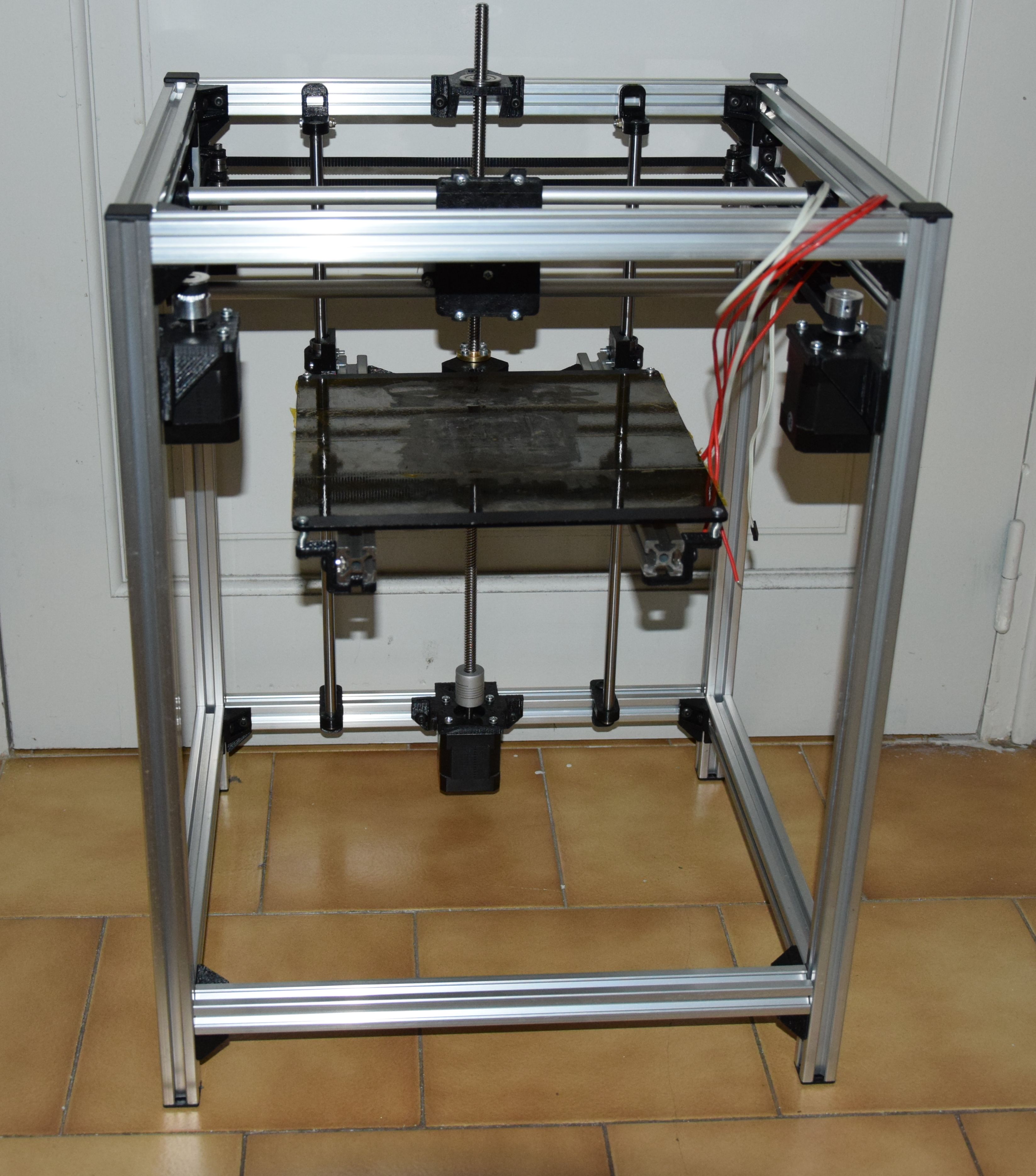

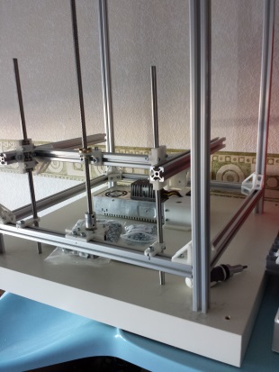

crash345 Posté(e) Mars 10, 2017 Posté(e) Mars 10, 2017 (modifié) Bonjour a tous Pour faire simple je possédais une prusa i3 rework de chez reprap france, mais je voulais changer de type de fonctionnement et aussi de désign. En fouinant sur Thingiverse je suis tombé sur l'hypercube créé par Tech2C: http://www.thingiverse.com/thing:1752766 Les seuls modification apporté a la Bon d'origine est la taille de l'impression pour pouvoir imprimé sur 200x200x300 Voici déja quelques photos prise lors du montage. Modifié (le) Mars 10, 2017 par crash345 2

tgv26 Posté(e) Mars 11, 2017 Posté(e) Mars 11, 2017 Superbe, J'ai lancé mes 1eres commandes de pièces, il me reste à voir les profils, je souhaite adapter aussi les dimensions du plateau, j'ai surtout peur de me planter sur ces longueurs. Mais l'impression des pièces est bien lancée. Bravo belle réalisation. Je pense qu'elle mériterait un vrai support francophone, cette petite coreXY. 1
crash345 Posté(e) Mars 11, 2017 Auteur Posté(e) Mars 11, 2017 Bonjour L imprimante est finis de monter fonctionnel, je suis actuellement sur une phase de réglage le plus dur et le plus long a mon goût.

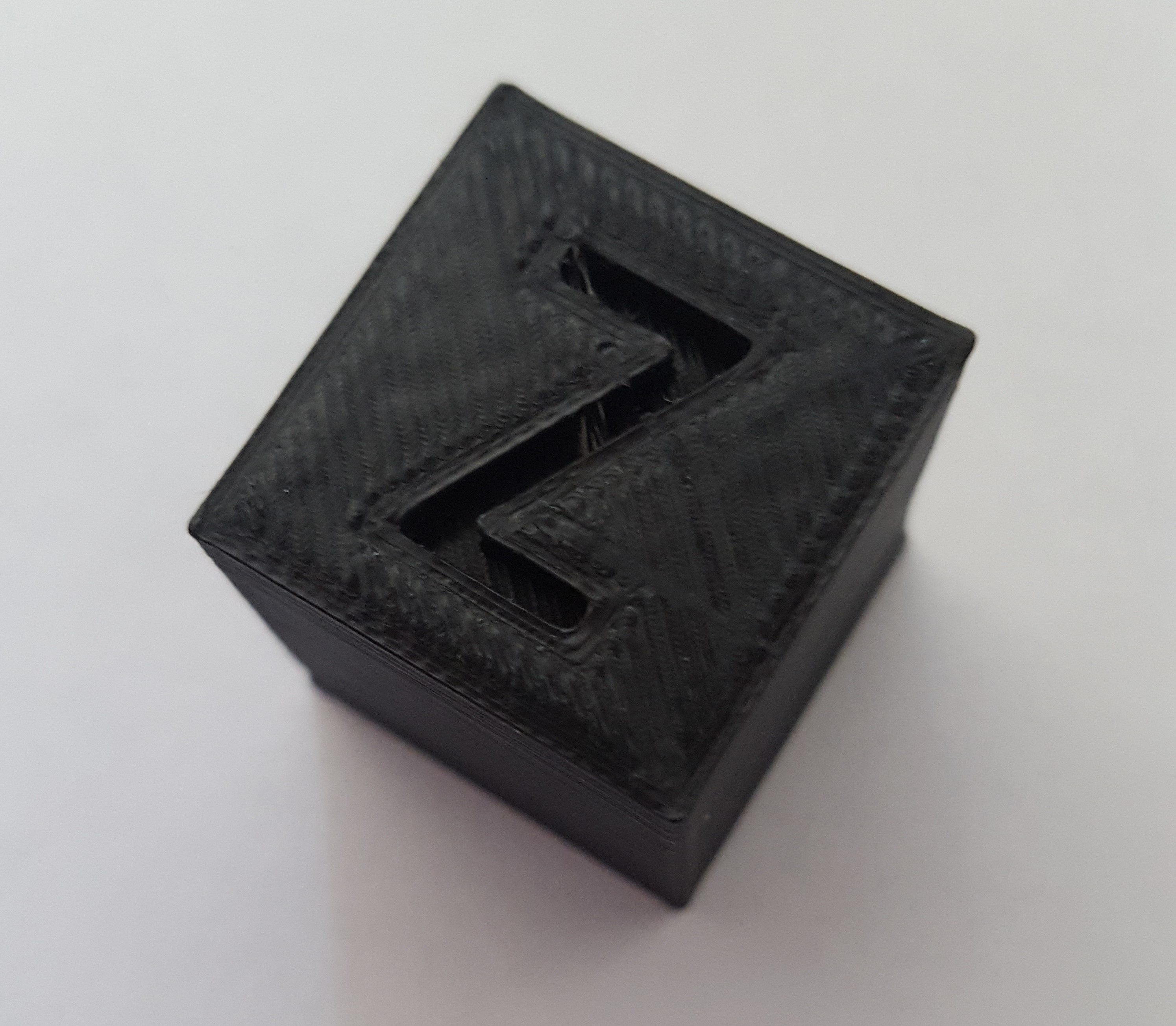

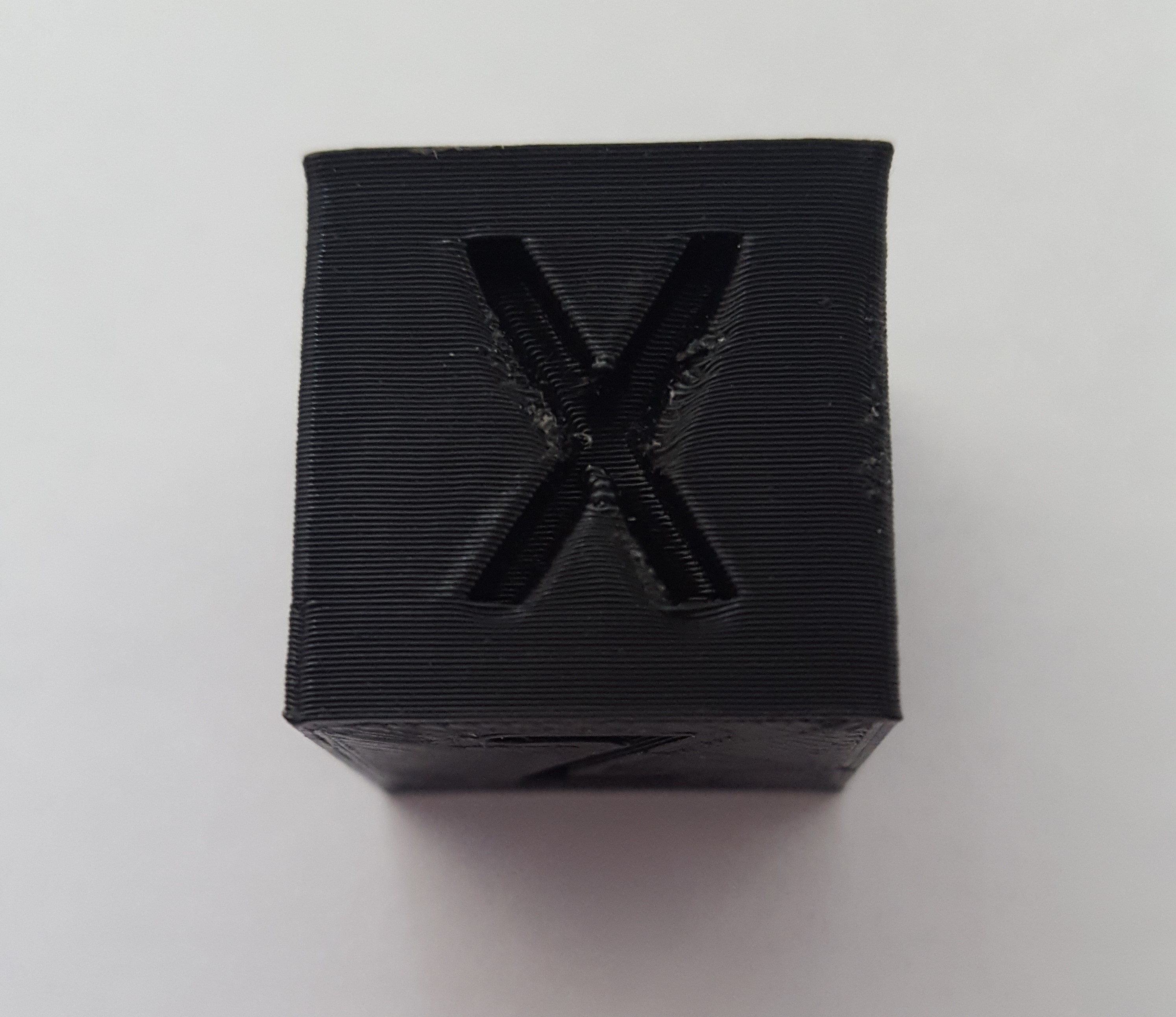

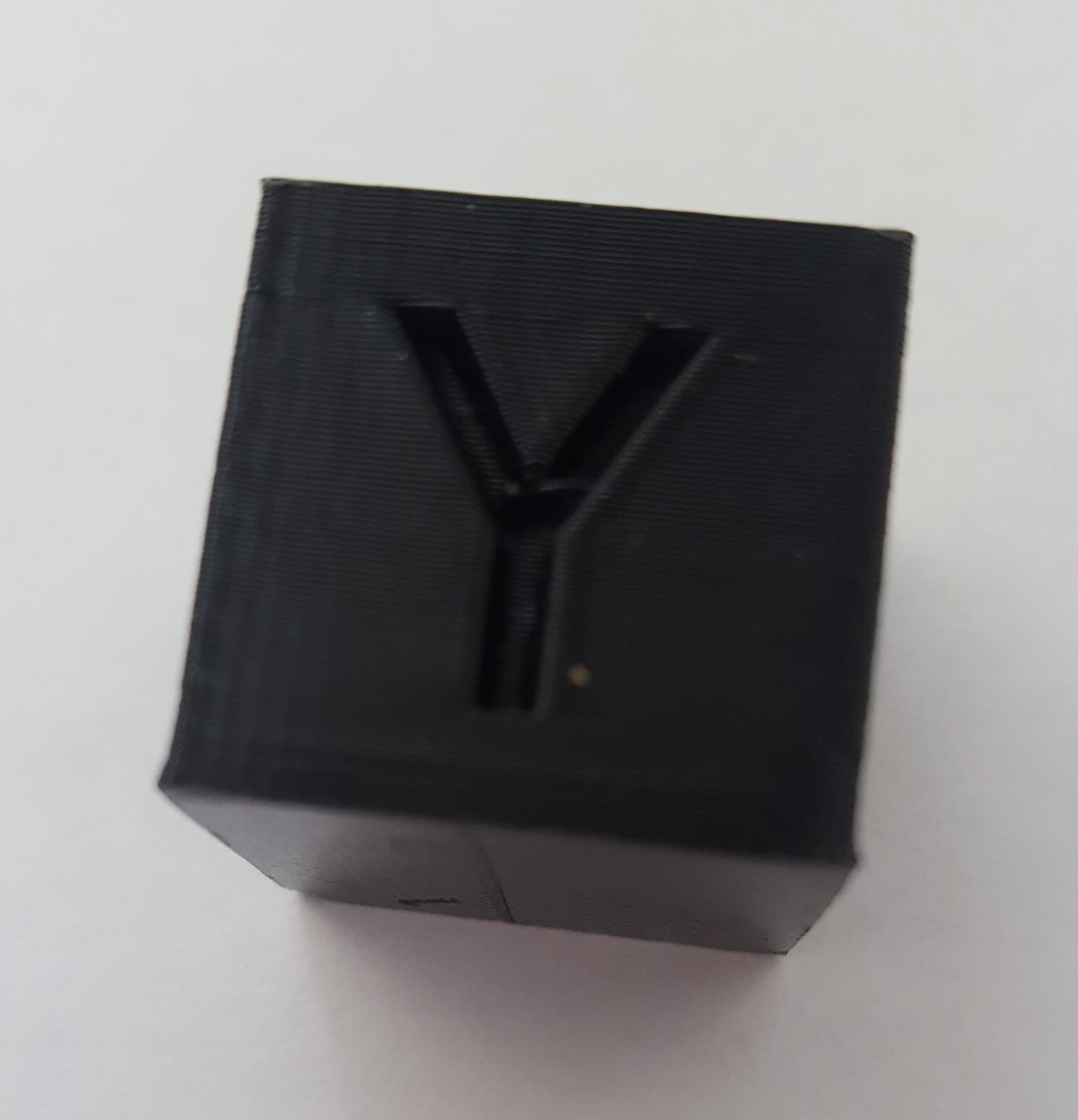

crash345 Posté(e) Mars 16, 2017 Auteur Posté(e) Mars 16, 2017 (modifié) Révélation Vous en pensez quoi ? Modifié (le) Mars 16, 2017 par crash345 1
Nilso Posté(e) Mars 16, 2017 Posté(e) Mars 16, 2017 (modifié) Citation Vous en pensez quoi ? Pour un test c'est pas mal. Les dimensions sont elles correctes? L'aspect X est à améliorer .... Modifié (le) Mars 16, 2017 par Nilso
crash345 Posté(e) Mars 16, 2017 Auteur Posté(e) Mars 16, 2017 (modifié) Alors pour les dimensions ca varie entre 19.9 et 20 donc 0.1 mm d ecart ensuite comment je peut ameliorer le X c est signe de quoi ? @Nilso que me conseille tu ? Modifié (le) Mars 16, 2017 par crash345
Nilso Posté(e) Mars 17, 2017 Posté(e) Mars 17, 2017 Ca me semble être le coulissement du chariot X mais .......
crash345 Posté(e) Mars 17, 2017 Auteur Posté(e) Mars 17, 2017 (modifié) bjr nilso c'est a dire ? car je n'es aucun point dur a ce niveaux la edit: j'ai reimprimer le cube il y a du mieux j'ai régler aussi les steps de l'extruder je pense que systeme de refroidissement seras a revoir Modifié (le) Mars 17, 2017 par crash345
