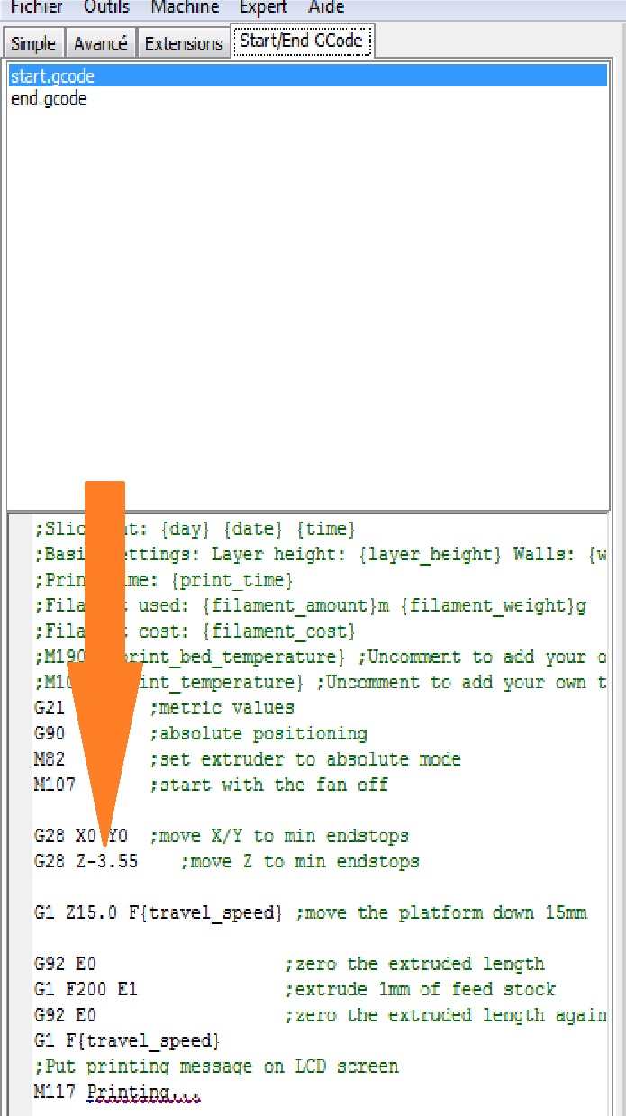

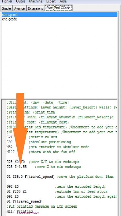

Coryseth désolé pour la réponse un peu tardive, je passe un peu par les même problèmes que toi et voilà comment j'ai résolu le problème du plateau de verre.
J'ai fait la mise à niveau en Z avec l'utilitaire de la machine sans le verre.
ensuite j'ai modifié le Z sur le startgcode dans cura. pour enlever 4mm et à taton je l'ai modifiè jusqu'à obtenir le bon réglage.
Attention n’oublie pas de mettre un signe moins devant le chiffre que tu change.
j'espère que j'ai été clair. n’hésite pas à me questionner.

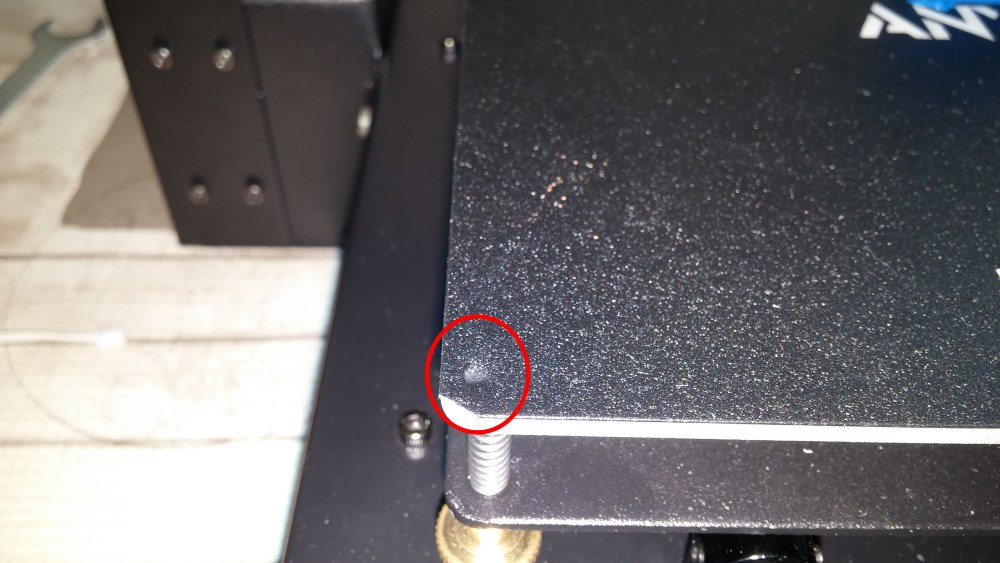

Salut, je viens d'avoir ma machine et il m'est arrivé exactement le meme pb au départ, la buse ecrase le plateau 20170327_181353.jpg.c33aac6de9e75d436d684f1df7acd281.jpg
Tu peux jouer avec les vis sans fin de couleur bleu (une a droite et une à gauche) , ainsi tu vas pouvoir relever l'ensemble ..

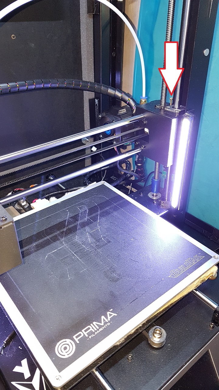

La machine prend son home grâce à trois contacteur. Le contacteur du Z et dans le pilier droit, tu a deux visses (6pans creux) qui tiennent ce contacteur dans un lumière verticale, et si tu regarde à l'intérieur il y a une visse sur la partie mobile qui vient appuyer sur le contacteur. Remonte ton chariot avec la commande sur l'écran tactile et  si tu visses cette visse, ça remonte ton offset de Z. En espérant que je t'ai aidé. Bon courage.

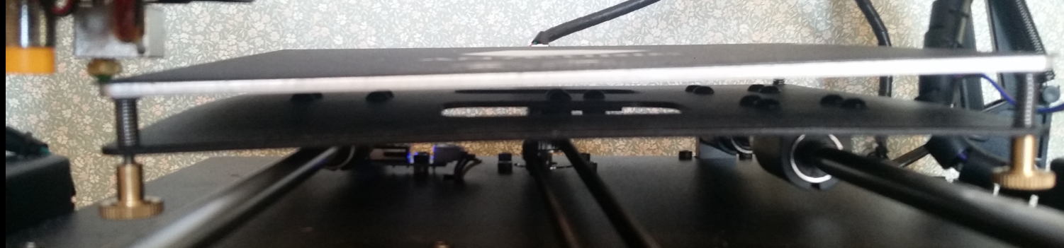

Bon, je prends 2 mn pour te faire un tuto pour les nuls :D:D:D
Vis les 4 vis de ton plateau de moitié afin d'avoir de la marge pour serrer ou desserré les vis
Fait un home de ta machine, regarde ta buse, il faut qu'elle soit à environs 1 mm, 2 mm maxi en dessous de ton plateau (pas de panique :S )
Si ce n’est pas le cas, vis ou dévisse suivant comme tu es placer d'un tour la vis sur la photo, elle permet de décaler ton origine Z., refait un home pour voir si ton calage de 1 à 2 mm est correct, sinon recommence la procédure juste qu'a que ça soit bon
Ensuite tu fais le calibrage de ton plateau avec l'option sur l'écran
