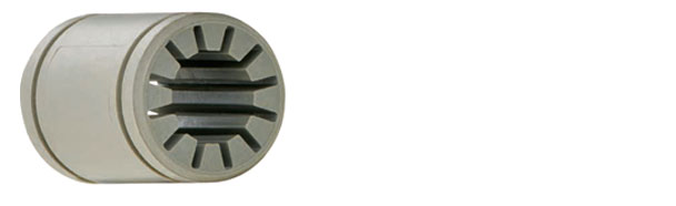

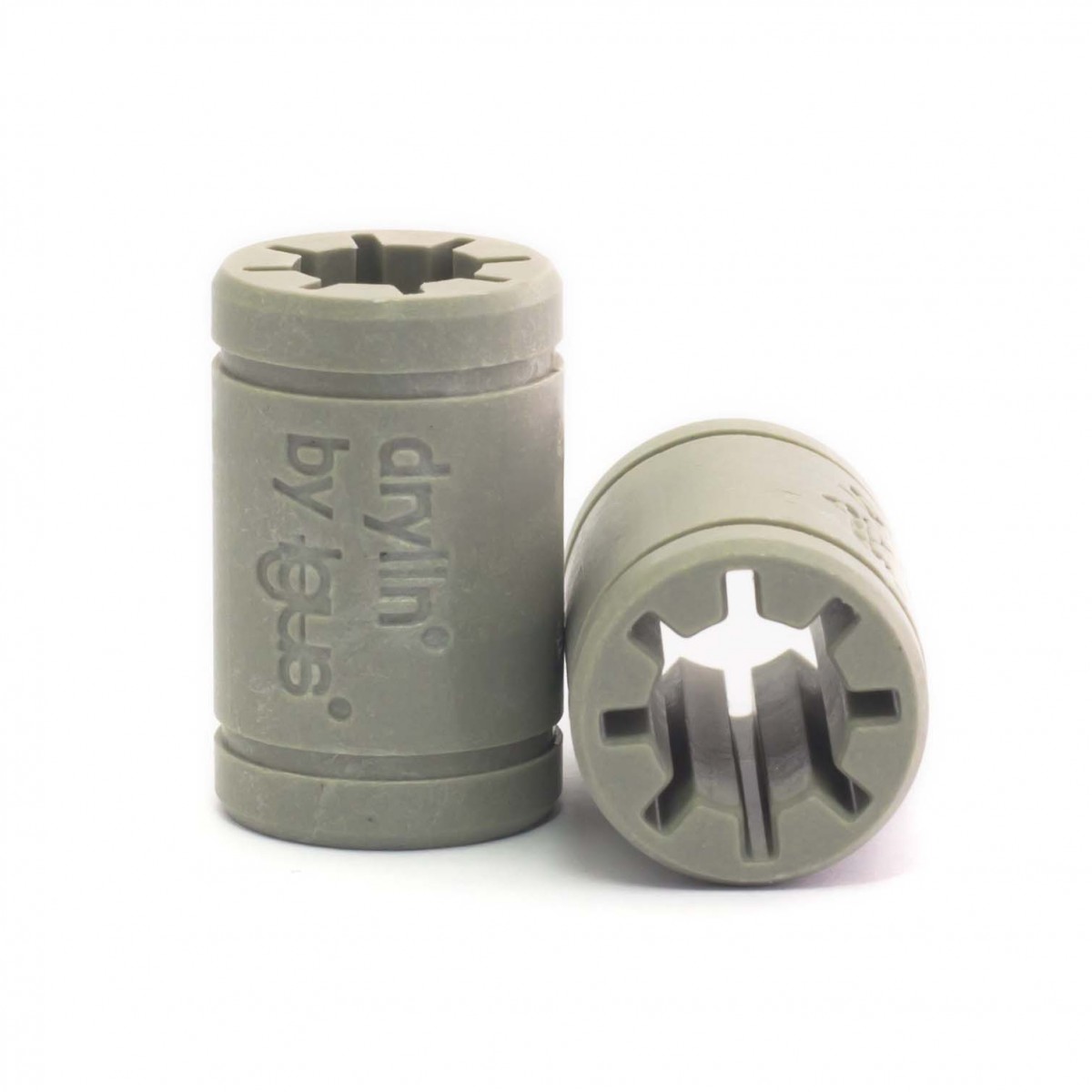

pascal_lb Posté(e) Mars 14, 2017 Posté(e) Mars 14, 2017 Je me suis commandé des coussinets Igus en polymère pour remplacer les LM8UU de l'axe Y car j'en ai ras le bol du bruit qu'ils font dès que j'augmente la vitesse, j'ai réussi à rendre mon imprimante presque silencieuse sauf ça... quelqu'un a déjà essayé ces coussinets ?

jujujames Posté(e) Mars 15, 2017 Posté(e) Mars 15, 2017 Je viens d en installer sur l axe X et Y et niveau bruit c est le jour et la nuit comparé au roulement chinois ou on a l impression qu il y a du sable dedans Pour ce qui est de l usure je peut pas dire ,pas assez de recule mais ce qui est sur c est qu il y a moins de jeu que les roulement
gael123 Posté(e) Mars 15, 2017 Posté(e) Mars 15, 2017 J'ai des igus depuis 6 mois sur mes deux printeuses, et pas le moindre jeu, c'est vraiment excellent.

pascal_lb Posté(e) Mars 15, 2017 Auteur Posté(e) Mars 15, 2017 igus c'est ça http://www.igus.fr/wpck/12157/Motek14_N14_6_3_Vollkunststofflager ça c'est la nouvelle version, moi j'ai commandé l'ancienne

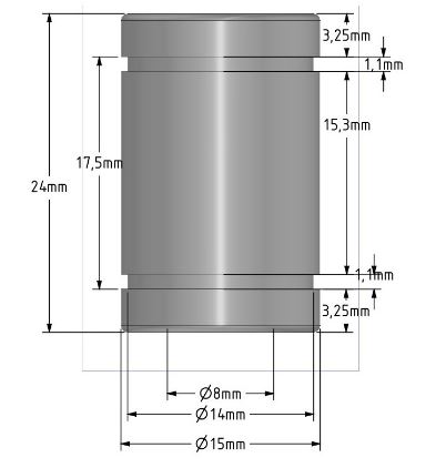

pascal_lb Posté(e) Mars 15, 2017 Auteur Posté(e) Mars 15, 2017 (modifié) nouvelle : ancienne : enfin si j'ai bien compris... Je les ai commandé sur eBay en allemagne Modifié (le) Mars 15, 2017 par pascal_lb
jujujames Posté(e) Mars 16, 2017 Posté(e) Mars 16, 2017 Je les avais commandé aussi sur ebay en allemagne ,reçu en une semaine, par contre tu verra il faut couper ou limer (au choix ) pour l axe X car 2 iglus cote cote ne rentre pas dans le chariot d origine Mais pour l axe Y ça passe nickel ils font pile la taille des roullement d origine

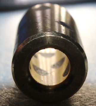

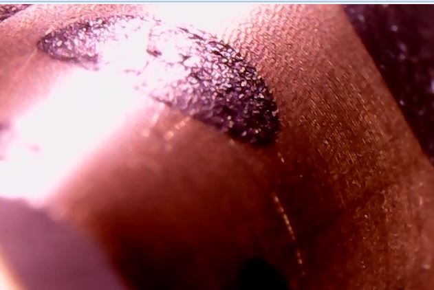

La Bidouille Posté(e) Mars 16, 2017 Posté(e) Mars 16, 2017 (modifié) Le 16/03/2017 at 03:11, jujujames a dit : par contre tu verra il faut couper ou limer Dérouler Je pense que tu n'as pas choisi la bonne référence... il y a 2 modèles. IGUS-RJM-01-08 et les IGUS-RJ4JP-01-08 Les premiers (RJ4JP) sont aux cotes LMxUU (pas nouveau mais différent ^^) les 2eme (RJM)ne le sont pas ....tout à fait.... 1 mm de plus en longueur.... par contre les RJ4JP ont leur diamètre exterieur est légérement inferieur de 2/10 ... et les RJM sont coherents avec LM8UU...cela peut "nager" peut etre dans certain montage..... à ni rien comprendre LMxUU Cette petite différence est très souvent citée dans les topic. Sinon perso j'ai 12 igus sur ma machine depuis un peu moins d'un an et rien à signaler .... et sans adjonction de lubrifiant... pas d'usure constaté, c'est vraiment sympa Concernant les Bronze/graphite j'en utilise aussi sur une autre machine... eux s'usent, il n'y a qu'a le constater à l’état des barres qui se retrouvent toutes noires (le graphite) et ce malgré le nettoyage de celle ci , mais c'est peut être normal que le graphite se repartisse sur celle ci , par contre sa tache grave ^^.... mais cela fonctionne trés trés bien aussi je trouve. Les pastilles de graphites sont vraiment toutes fines une chose qui est sûr c'est que je ne reviendrai pas aux douilles à billes PS: je ne pense pas qu'il y ai de nouveaux IGUS ... il y a des igus plus ou moins aux normes nippones et d'autres plus ou moins pas a cette norme Modifié (le) Mars 16, 2017 par La Bidouille
jujujames Posté(e) Mars 16, 2017 Posté(e) Mars 16, 2017 Je pense pas avoir pris les mauvais j ai commander des RJ4JP Le souci c est que le roulement du chariot X est plus petit que 2 igus cote cote du coup pas le choix que de limer apres il y a peut etre des tailles differente en longueur j avais pas cherché plus que ça au moment de la commande

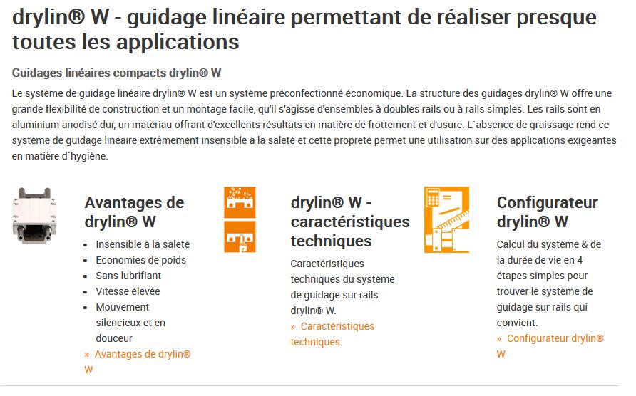

La Bidouille Posté(e) Mars 16, 2017 Posté(e) Mars 16, 2017 (modifié) [edit] j'avais oublié les images ... j'aime bien les images Le 16/03/2017 at 18:56, glob30 a dit : Je suis avec intérêt ce post. Je me pose la question d'en imprimer une paire, "pour tester". Dérouler honnêtement et perso .... je ne conseillerai pas Je ne sais pas si tu auras le niveau de précision et répétabilité nécessaire pour en faire plusieurs vraiment identiques et aux cotes de plus il y la question de la matière qu'ils utilisent pour son pouvoir glissant et résistant à la déformation etc ... Le Drylin Ils le commercialisent sous forme de filament pour fdm , le iglidur, mais ça vaut un bras ... aux alentours de 100€ ramené au kilo http://www.igus.fr/wpck/13322/N15_04_12_iglidur_TriboFilament?C=FR&L=fr En plus de devoir démonter/remonter.. re-régler ta machine pour un résultat incertain et faire marche arrière si ça va pas .... alors que cela coute quelques roros tout fait ..... Fais des recherches sur le fofo ... il me semble que certains avaient essayé un temps ... je n'ai pas suivi ....Ce n'est que mon avis Modifié (le) Mars 16, 2017 par La Bidouille 1

pascal_lb Posté(e) Mars 22, 2017 Auteur Posté(e) Mars 22, 2017 J'ai reçu les igus, je les ai monté, c'est vraiment silencieux, par contre le jeu entre les tiges les coussinets est trop juste et lorsque les paliers sont serrés l'axe Z devient relativement dure, j'ai fais des tests en impression et le Z est tellement dur que les trous dans mes pièces étaient ovales... j'ai insisté pensant que ça allait se roder, résultat j'ai le moteur du Z qui a sans doute pris un coup chaud car maintenant il grogne et vibre... Je suis donc repassé aux LM8UU, mais je re-testerais une prochaine fois..
