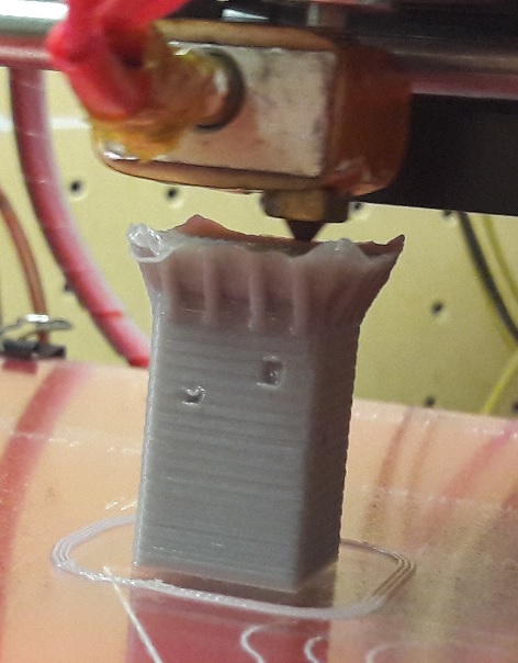

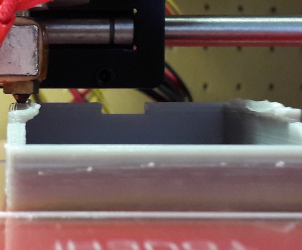

Ya un truc qui m'arrive depuis le début et je n'y trouve aucune solution :
Sur les partie ou la pièce s'élargit en montant, ça rebique aux extrémités...
vous aussi ?

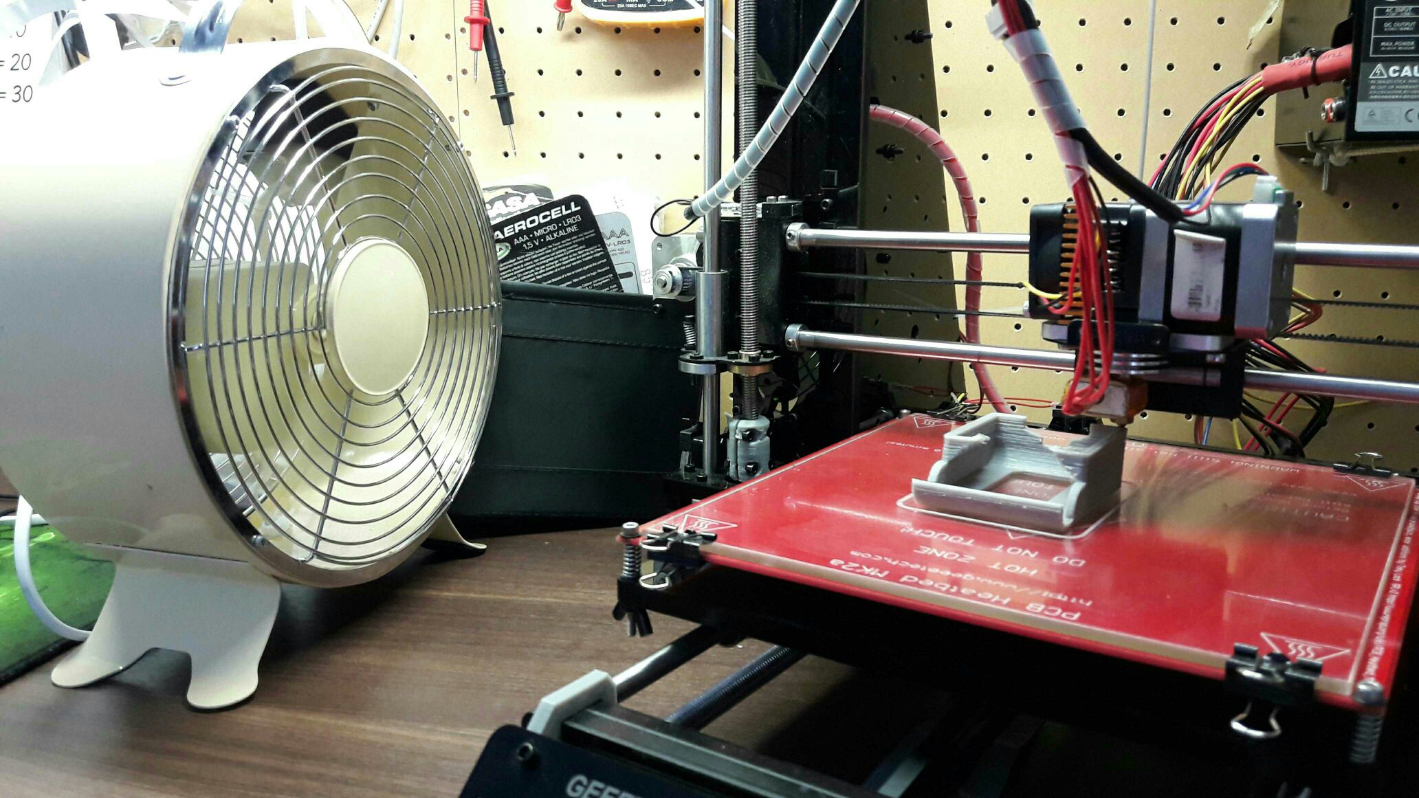

Comme ça ?
[emoji1] [emoji1] [emoji1]
C'est tout ce que j'ai sous la main...
Envoye depuis Samsung/Tapatalk
:D:D:D:emoji-E412:
oups ça c'est du ventilo...
+1 pour la ventilation mais juste de la pièce...
même avec la ventilation ça le fera encore un peu mais beaucoup moins...
Donc si je veux une solution plus "homogène", il faut que j'imprime un support et que j'achète un petit ventilo ?
Est-il possible qu'il ne se mette en route qu'à partir de la nième couche (surement la deuxième ou la troisième) ?
