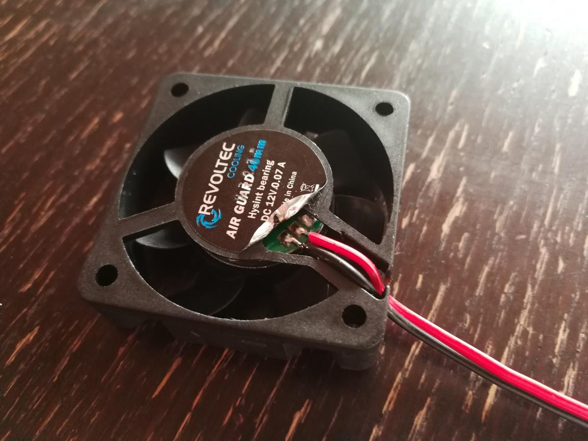

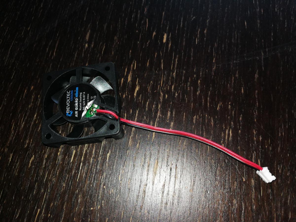

systemic Posté(e) Janvier 24, 2018 Partager Posté(e) Janvier 24, 2018 Astuce du jour. Après avoir vu des millions d'info sur le changement de ventilo ou on coupe des fils car les connecteurs sont pas les mêmes ... Sur les revoltec par exemple (mais pas sur les noctua de ce que j'ai vu), au lieu de couper les fils, pour les courageux, il suffit de dessouder les fils originaux et de les ressouder sur le nouveau ventilo au niveau du moteur. En image c'est plus parlant (plus de fil jaune en trop): Systemic 1 Lien vers le commentaire Partager sur d’autres sites More sharing options...
