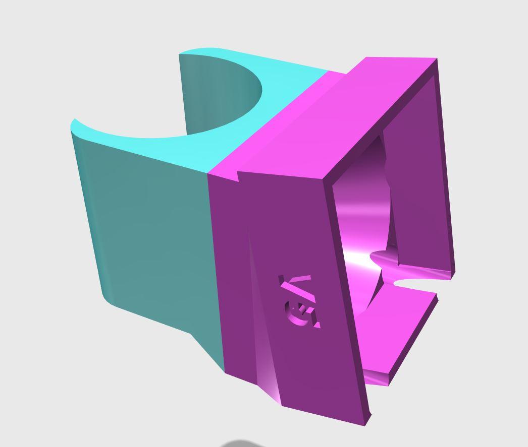

OUPS65 Posté(e) Février 12, 2019 Posté(e) Février 12, 2019 De quel ventilo parle t'on , celui de gauche qui souffle sous la buse ou celui de droite qui refroidit le radiateur ? Le 20/02/2018 at 20:29, slayer-fr a dit : celui de gauche n'est pas le même modèle , et pas besoin de le changer il fait son job correctement Pour celui de droite, je me suis basé sur le concept V6 avec un clip ( V5 - acheté chez Ali) posé sur le radiateur et une petite pièce de jonction vissée dessus permettant la pose aisée d'un ventilo de 30. Ces petits ventilos ( ex ce modèle ) sont très sensibles à la torsion. J'ai donc prévu de les enchâsser dans la pièce de jonction avec juste un petit point de colle pour les y fixer. L'avantage est, en sus d'une gestion performante du refroidissement - V6 oblige- , de pouvoir dé-clipser facilement l'ensemble lors d'un changement de buse. le fichier STl à viser sur un clip V5 est ci-dessous : EXTRACTEUR 30 v5l.stl

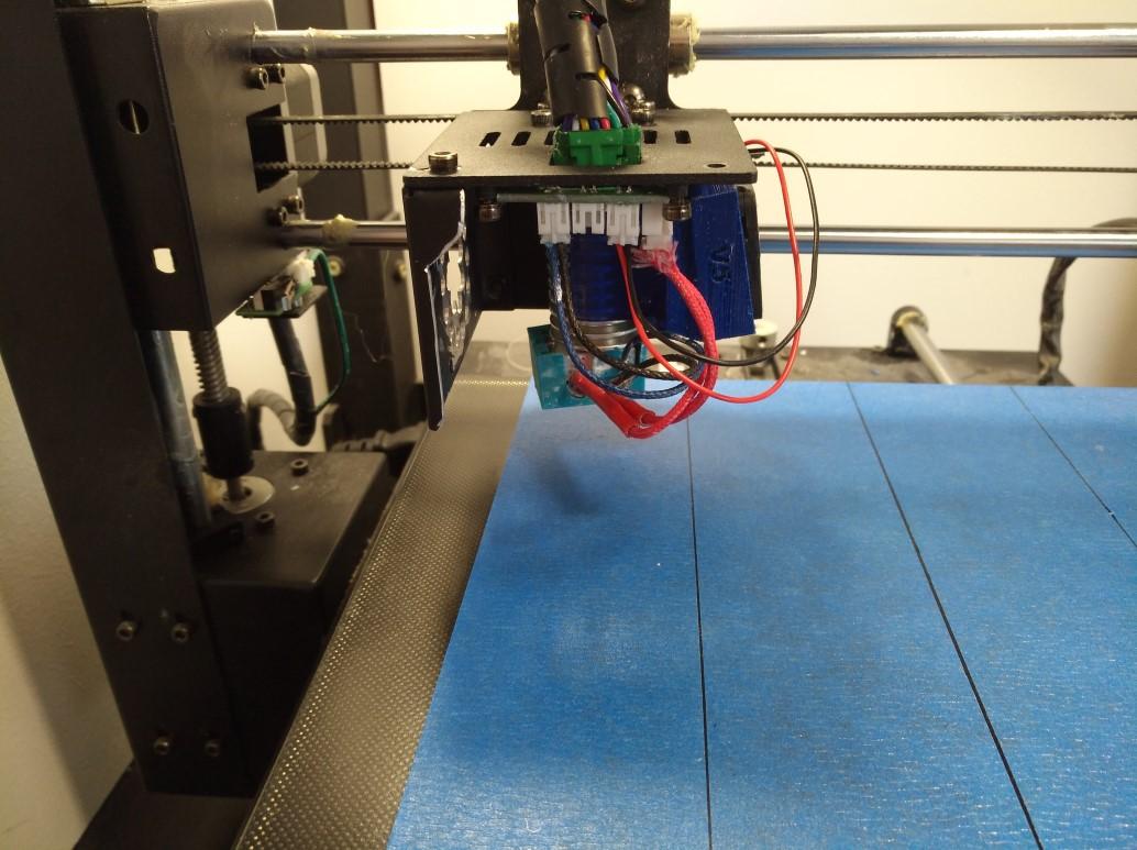

OUPS65 Posté(e) Février 15, 2019 Posté(e) Février 15, 2019 Je change souvent de diamètre de buse et apprécie d'y avoir accès aisément. J'ai découpé le capot pour ne garder que la partie de gauche avec son ventilateur de buse et j'ai clipsé à droite le ventilateur de refroidissement du radiateur décrit ci-dessus.

OUPS65 Posté(e) Février 17, 2019 Posté(e) Février 17, 2019 modif provisoire qui me facilite beaucoup la vie. En fait, elle s’inscrit dans mon projet de direct drive avec un extrudeur lclone Bondtech MG de trianglelab.
