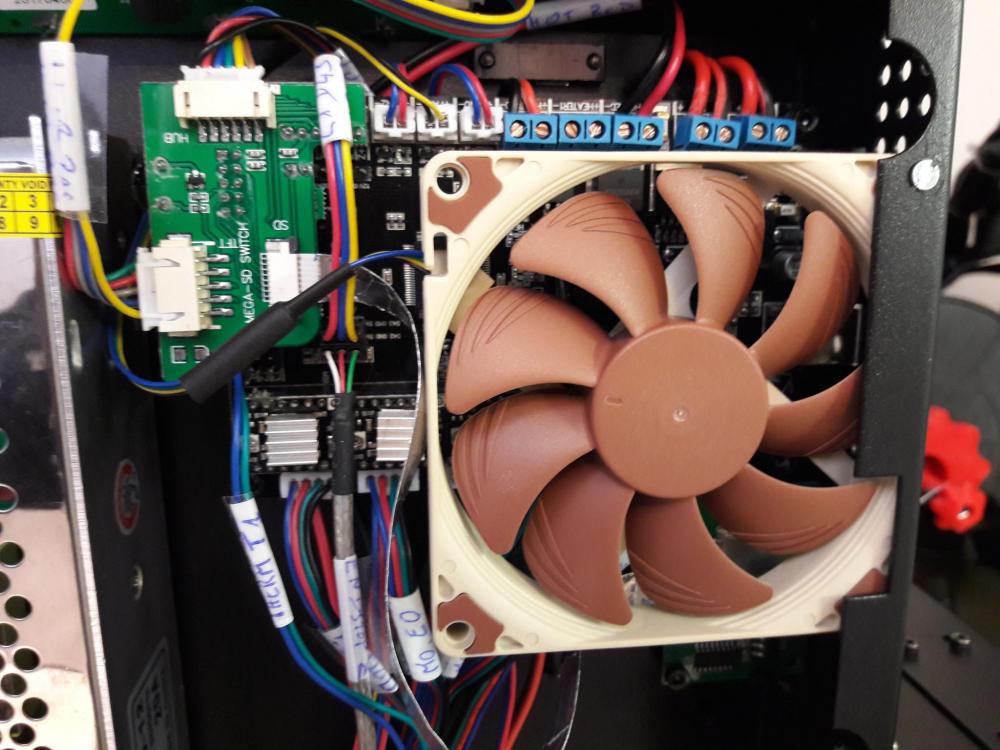

Quelqu'un aurais le lien du ventilateur qui refroidit la trigorilla le mien fais un bruit de fou.

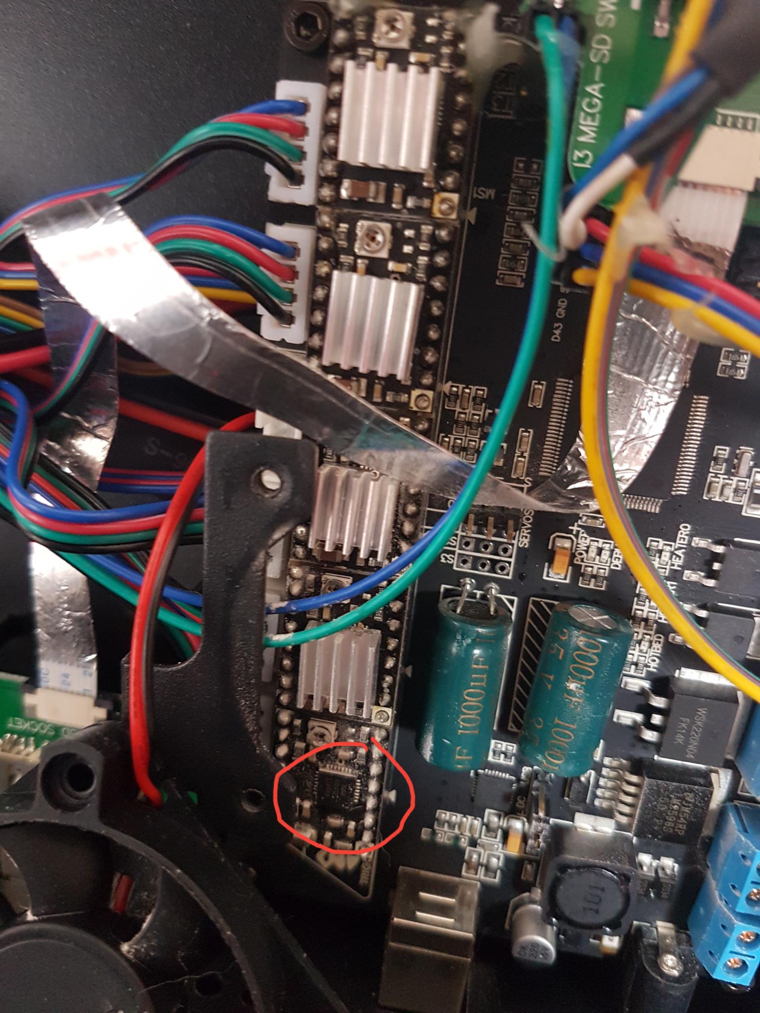

Et sinon je voulais savoir si cetais normale que je n'ai pas de dissipateur sur ce steper
non , ce n'est pas normal , tu devrais avoir un radiateur
pour le ventillo , ne cherche pas celui d'origine qui n'est pas formidable , et prends en un bon sur amazon par exemple
Ok C'est ce qu'il me semblait je vais contacter anycubic
Je voulais le changer par un autre mais j'aurais bien aimé avoir les spec pour en prendre un équivalent ou supérieur en débit

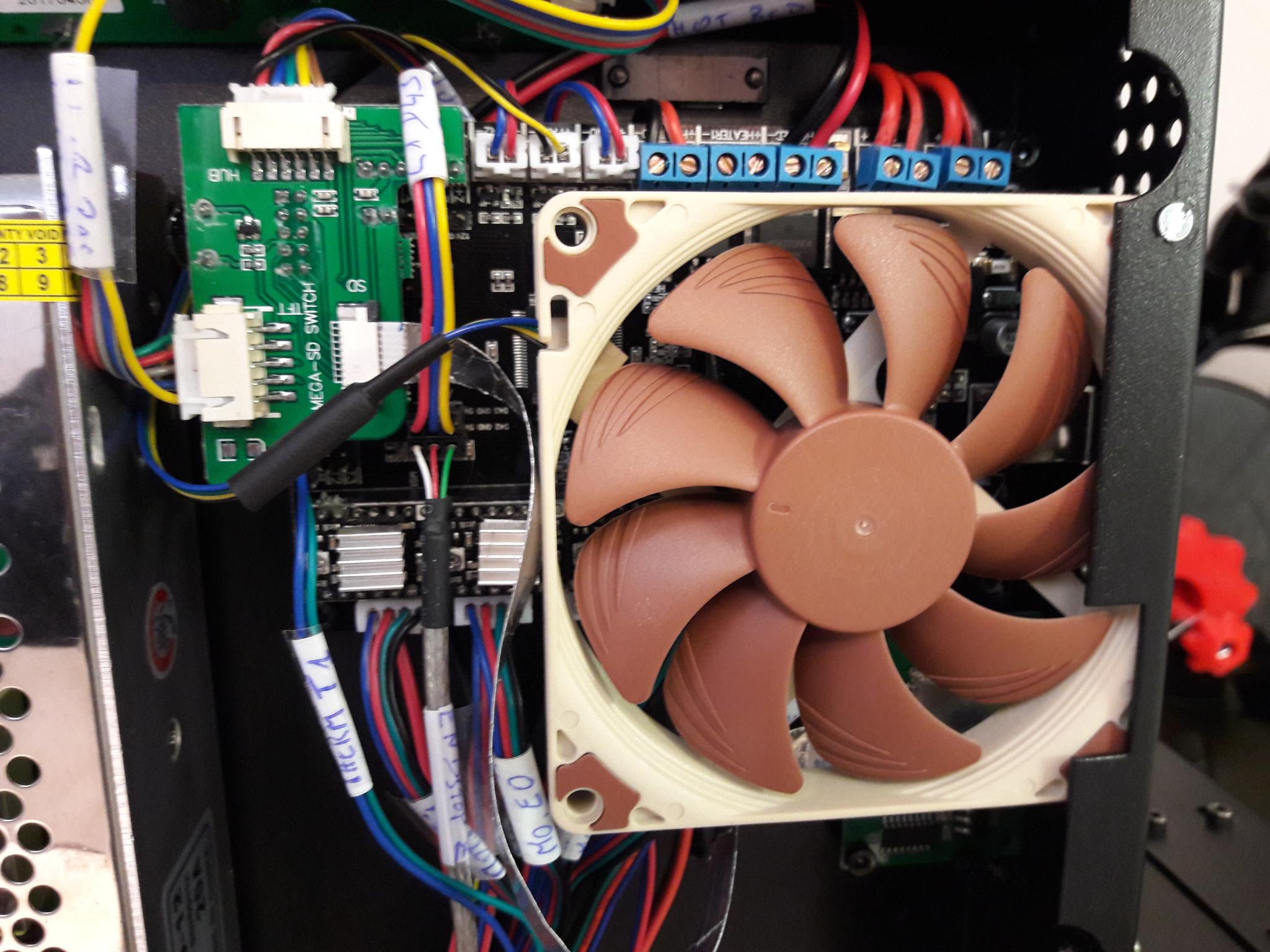

Moi j'ai pris un noctua de 90mm silencieux et qui vu sa taille brasse bien mieux , il faut retirer la patte de fixation metal et je le fait tenir par une vis sur la cornière de droite...
Il est tres simple , des que j'ouvre la machine prendrai une photo

Le ‎23‎/‎10‎/‎2017 at 12:23, francois38200 a dit :
Pas mal tu aurais une photo de ton montage ?
volia chose promise chose dû... photo ventilo noctua trigorilla
pour @Tfou57 qui me l'avait demandé aussi je crois....
Attention il y a deux noctua un très peu épais et un classique plus épais par rapport à ça taille ( 9cm ), c'est  bien entendu le modèle fin qu'il faut prendre... il annonce 1,4cm si je me souviens bien...
vissé sur la cornière droite il passe impec ,je rajouterai sans doute une vis , mais il tient parfaitement ainsi... C'est du lourd... i couvre les 3/4 de la carte, mais est 3 fois moins bruyant que l'original...

OUI!!  mais surtout ça fait moins de bruit que le ventilo rikiki ! Ah 'oubliais il faut retirer la patte en métal qui tient le ventilo d'origine

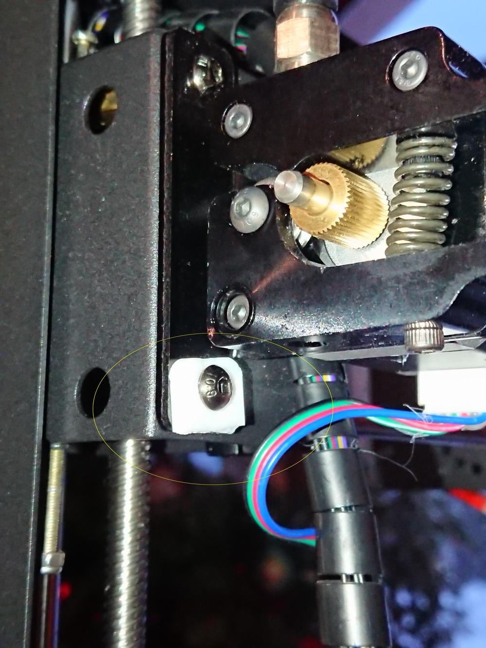

Bonjour à tous,
Débutant je viens de recevoir ma anycubic I3 mega.
Au montage je m'aperçois qu'une pièce est cassée. Rien dans l'emballage donc cela vient d'avant la livraison.
Soit je retourne l'imprimante (amazon) soit il existe un site pour avoir rapidement cette pièce.
Que me conseillez-vous ?
Ci-joint une photo de la pièce cassée et une copie du mode d'emploi.
