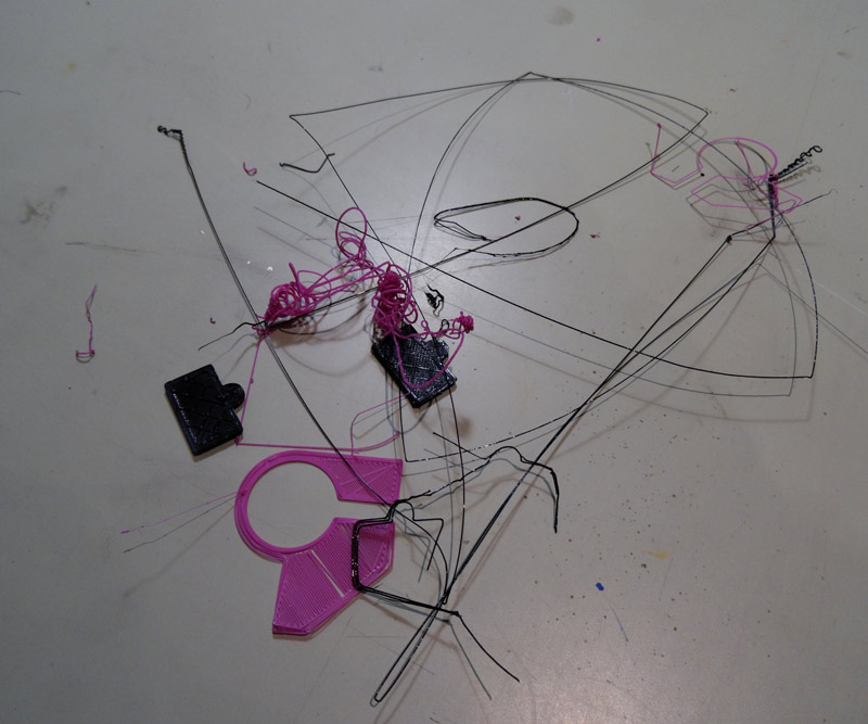

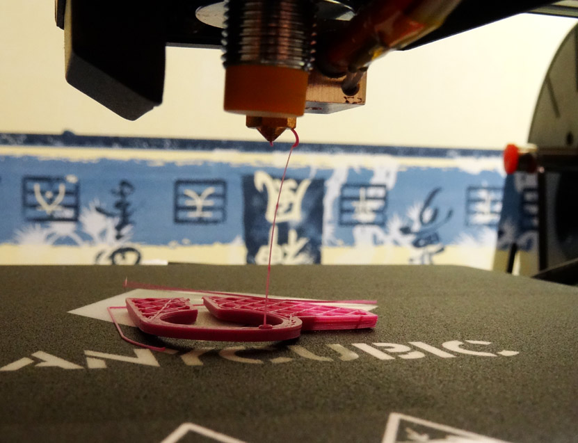

J'ai bien effectué le réglage de hauteur du plateau comme décrit dans la notice, mais lors de la première impression, le filament "tombe" littéralement de la buse pour aller se poser sur le plateau (la buse est environ a 0.4mm de haut). Bien entendu le filament ne colle pas, et ca "wrape" de partout. Les chouettes sont complètement ratées ! Il m'a fallu re-faire plusieurs fois ce calibrage pour, au final, utiliser une feuille de papier car les bipbipbip du capteur sont inefficaces.
pleindeplastique.jpg.133491874f8ea0c9db82629711c6ab5b.jpgPremiers ratés !

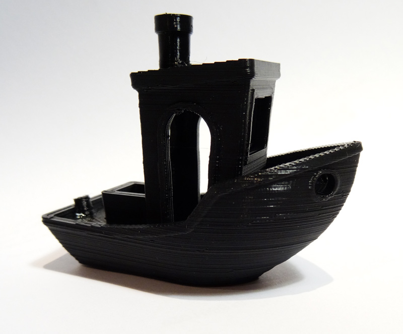

Impression d'un Benchy3D (0.2mm - 190° et 50°) qui se déroule plutôt bien, sauf que j'ai fais bougé l'imprimante à plusieurs reprises et que le filament déroulait mal. Je pense que les décalages viennent de là.
Les stries sont beaucoup, beaucoup moins visibles en vrai (le flash les fait ressortir). A noter que les dimensions sont parfaites au pied à coulisse.

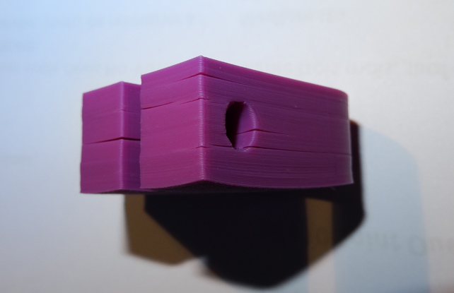

Autre photo de ma pièce sur laquelle on voit des couches mal collées entre elles. A votre avis, quelle peut-être la raison ? Est-ce que cela est dû au wraping ? La pièce est en PLA (optimus), 0.2mm - 205° et 70° (températures maxi recommandées).

Warping sur du pla c'est bizarre. Essaie d'écraser un peu mieux ta première couche et peu être baisser un peu la température du plateau.
Pour ton problème de cohésion c'est un manque de matière ou le plastique qui fend ? Tu dis que ton filament se déroule mal, ça peut venir de la. Vérifie que tu l'a passé correctement dans le capteur ( il m'est arrivé de le passé dans la languette de l'interrupteur et sa force) et regarde aussi pour modifier ton support de bobine car les bobines filament-abs ont un trou important et donc avec l'axe d'origine ça tourne mal
Merci DCH78, j'ai lu. Je vais vérifier si je trouve un point dur sur le Z au cas ou. J'imprime à 60mm/s (=vitesse recommandée).
db42 : exact, il faut faire attention de bien passer le filament dans le capteur sinon il force. J'ai même desserré un écrou pour donner un peu de jeu. Pour l'impression de cette pièce, le filament était déroulé d'avance, donc ça ne vient pas de là.
Le problème de cohésion se retrouve également entre les parois et le remplissage : les filaments n'adhèrent pas entre eux. Assez facile de les décoller les uns des autres avec l'ongle, mais pas partout : certains sont bien collés.
Il y a (enfin je crois) suffisamment de matière. D'après tout ce que j'ai lu, il s'agit d'une température trop basse. Or je suis au maxi de la température recommandée.
Je vais vérifier Z, baisser la T° du plateau et baisser la vitesse à 40mm/s. Ecraser plus la première couche me semble hasardeux pour le buildtack mais je vais essayer.

quand je vois l'aspect de ton buildtak sur ta photo quelque chose me dit que ta premiere couche n'est pas assez écrasé , donc c'est pour ça que ta piece ce décolle , règle correctement ton offsert , et tes problèmes devrais ce résoudre tous seul , car temps que ta piece ce décolle , le reste de l'impression ne pourras pas être propre.
et pour le plateau inutile de monté plus haute que 50 degrés pour du PLA
Salut Vincent,
Pour l'écrasement Slayer-fr à raison, ton offset n'est pas réglé correctement.
Par contre, le warping me pose plus de question . Pour moi, ton plateau est trop chaud pour du PLA et 205 cela me parait haut également ... (Éventuellement pour une première couche.) Le problème vient que ton imprimante n'a pas de caisse et s'il fait un peu froid dans la pièce ou qu'il y a des courants d'air c'est ce qui arrive ... notamment si ta première couche n'adhère pas.
Dans ton premier post tu mets que tu es à 0.4 du plateau ... perso en imprimant en 0.3 je suis à 0.15 (j'utilise une cale de mécano pour le réglage) et j'ai une première couche à 0.4 ...

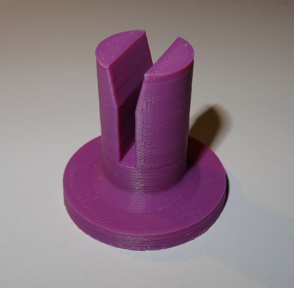

Voici quelques nouvelles après ce long week end propice aux essais. J’ai compris ce que doit être un bon réglage d’écrasement de première couche grâce à vos remarques et avis.
Maintenant, je dégrossi aux « DIDIDIDI » puis j’ajoute ¾ de tour à chaque vis-support du plateau. Je lance l’impression et je contrôle l’état d’écrasement du contour tracé autour de la pièce (visuellement et en passant le doigt), puis je corrige mes vis (un peu trop épais devant, pas assez derrière à droite, etc…). Si pas bon, j’arrête l’impression, je nettoie et je recommence.
Je ne dis pas que je suis devenu un pro, mais en tout cas le réglage du plateau, c’est moins de 3 minutes maintenant !!!
Et puis surtout, voici le résultat que j’obtiens (Impression en 0.2) :
DSC01566.jpg.413f4a7aef7fad4c745c0c856d826407.jpgCette pièce mesure 3.5cm de haut
Et bien accrochez-vous, car la raison de mes échecs précédents va vous étonner. Vos remarques m'ont mises sur la piste, surtout ceux qui ne comprenez pas pourquoi il y avait autant de wraping avec du PLA, et un délitement avec une température déjà assez haute ........ et bien ma bobine de PLA est en fait de l'ABS !!!! La bobine était mal étiquetée et je l'ai reçue comme ça. Quelques secondes dans l'acétone sont suffisantes pour le prouver.
A tous, si vous avez un extrudeur qui claque (forcément, la buse n'est pas assez chaude pour de l'ABS), un manque d'adhérence plateau, des couches non soudées ente elles : vérifiez si vous avez du PLA ou de l'ABS !!! (surtout si échantillons).
