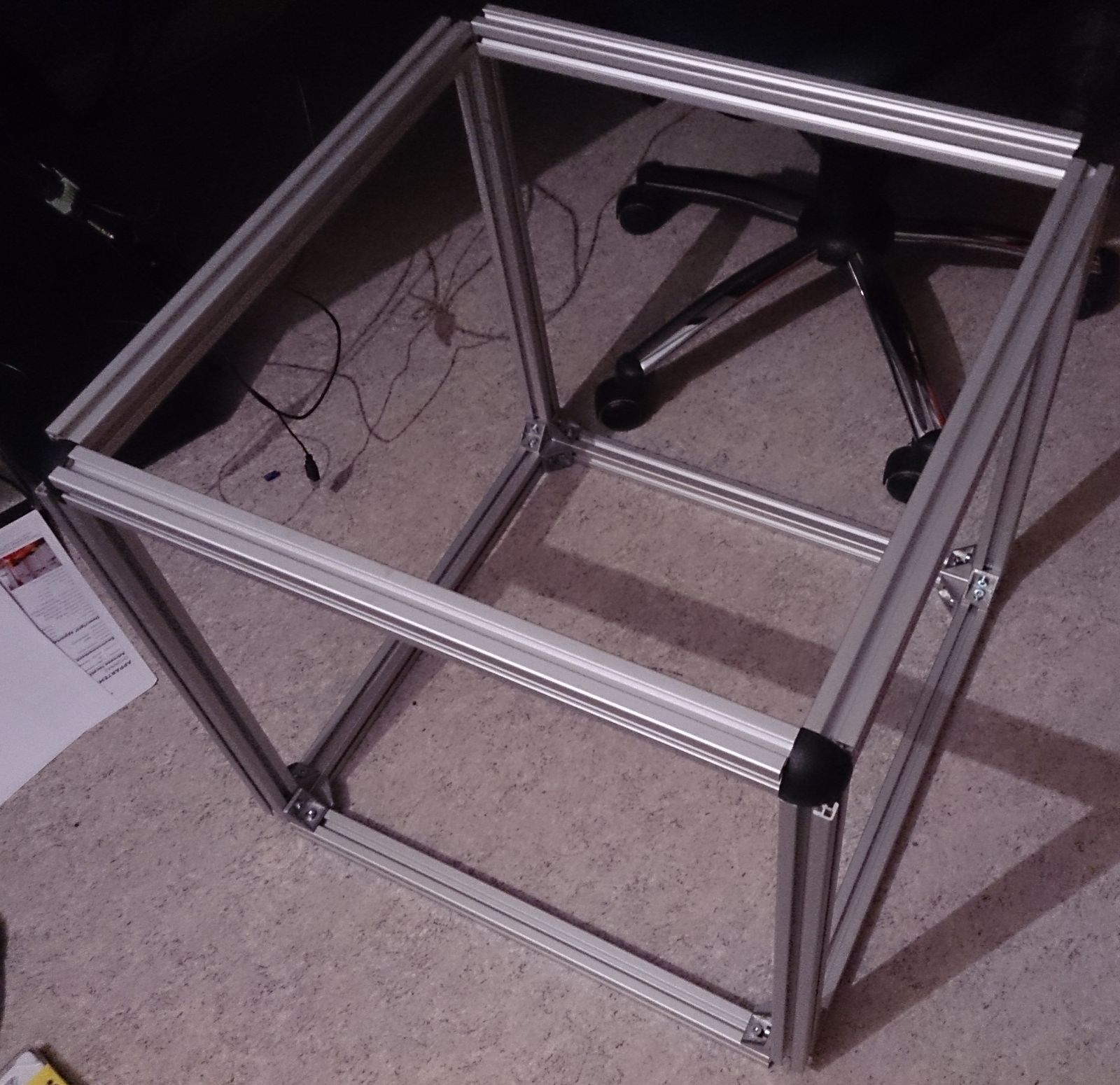

oneair Posté(e) Décembre 26, 2015 Auteur Partager Posté(e) Décembre 26, 2015 Voici les dernières nouvelles : - colis avec mes profilés et accessoires venant de Motedis m'attendais sous le sapin pour Noël - étant un peut trop enthousiaste, j'ai monté mon châssis hier. Maintenant, je me demande si je vais pas le démonter pour le transport en voiture pour le ramener chez moi j'ai essayé d'envoyer des photos hier via tapatalk, qui plante dès que je choisi d'insérer une image... et pour mettre une photo de mon télléphone (android) vers mon pc (macbook), c'est super chiant, je les enverrais plus tard. - j'en ai parlé avec mon père, pour les moteurs pas à pas, il faut que je prenne du 12-24V. Pourquoi ? tout simplement parce que le driver utilisé est basé sur le DRV8825, or celui-ci ne fonctionne pas avec une tension de puissance inférieur à 8.2V, et on peut lui mettre jusqu'à 45V, avec 2.5A au max par phase. Malheureusement, il a une résistance interne trop importante, et il risque de chauffer pas mal utilisé à pleine puissance... Je vais donc prévoir un refroidissement le plus efficace possible pour l'électronique, et réfléchir pour un watercooling (soyons fous) pas forcément utile, mais classe !!! L’inconnue dans l'électronique réside dans la carte Zeropi (j'ai pas trouvé la datasheet), alors que c'est la carte la plus critique... Lien vers le commentaire Partager sur d’autres sites More sharing options...

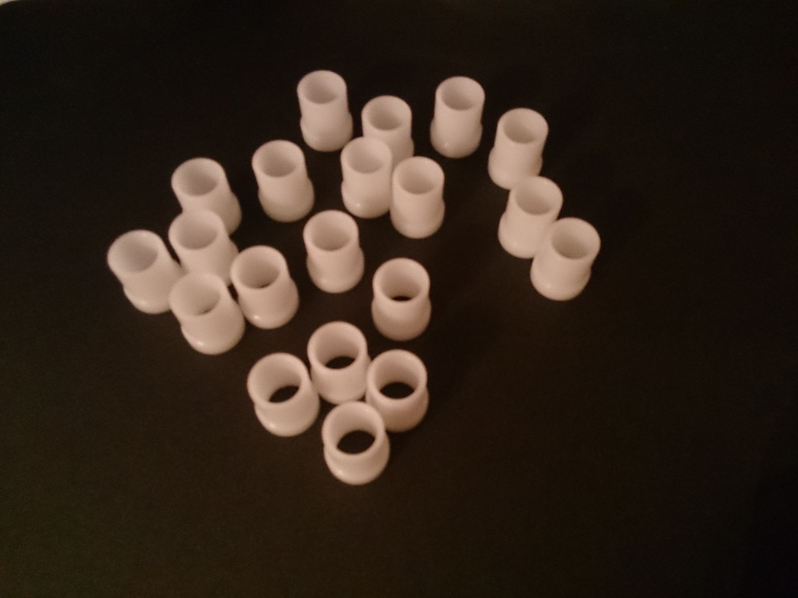

oneair Posté(e) Janvier 12, 2016 Auteur Partager Posté(e) Janvier 12, 2016 Bonjour, Alors,j'ai fait mes palier lisses, j'en ai fait 20. J'en garde en rab au cas ou... J'ai aussi monté mon châssis. Maintenant, j'attends des nouvelles de la livraison de mon électronique. Mon père m'a modifié une des alimentation qu'il avait récupéré de sont ancien travail, c'est une alim pilotable via ordinateur de 30A qui délivre entre 21 et 50V. A ma demande, il l'a modifié pour la bloquer à 24V, sans avoir besoin d'un ordi pour vérifier et ajuster la tension. Du coup, tout mon électronique va fonctionner en 24V... Nouveau dilemme pour mes moteurs : 12-24V ou 24-48V ? (en théorie, ça passe avec mes drivers et le zeropi). Les 4 pareils, ou alors, du Nema 23 pour les axes XYZ et Nema 17 pour l'extrudeur ? J'avoue que cette solution me tente. Lien vers le commentaire Partager sur d’autres sites More sharing options...

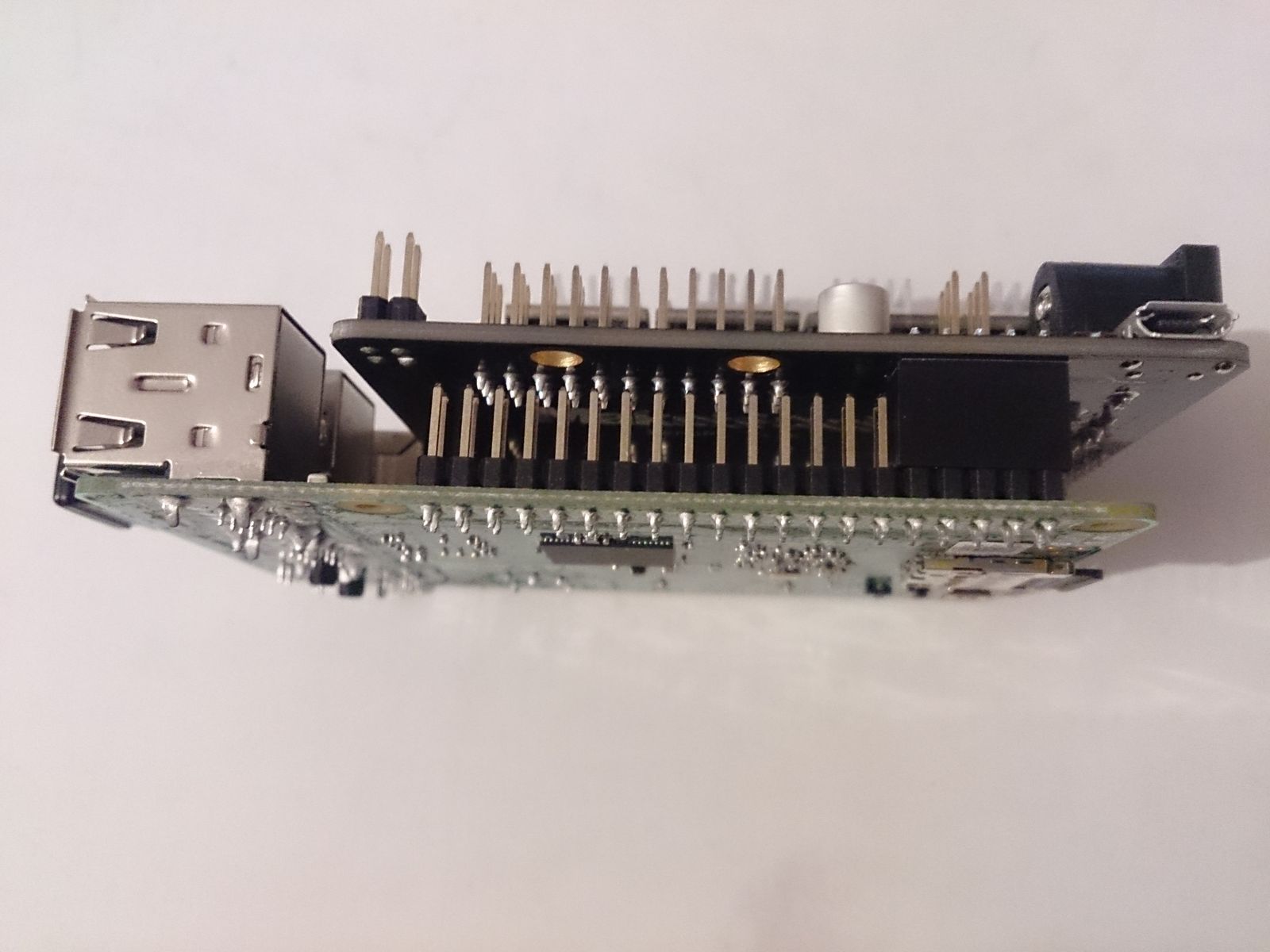

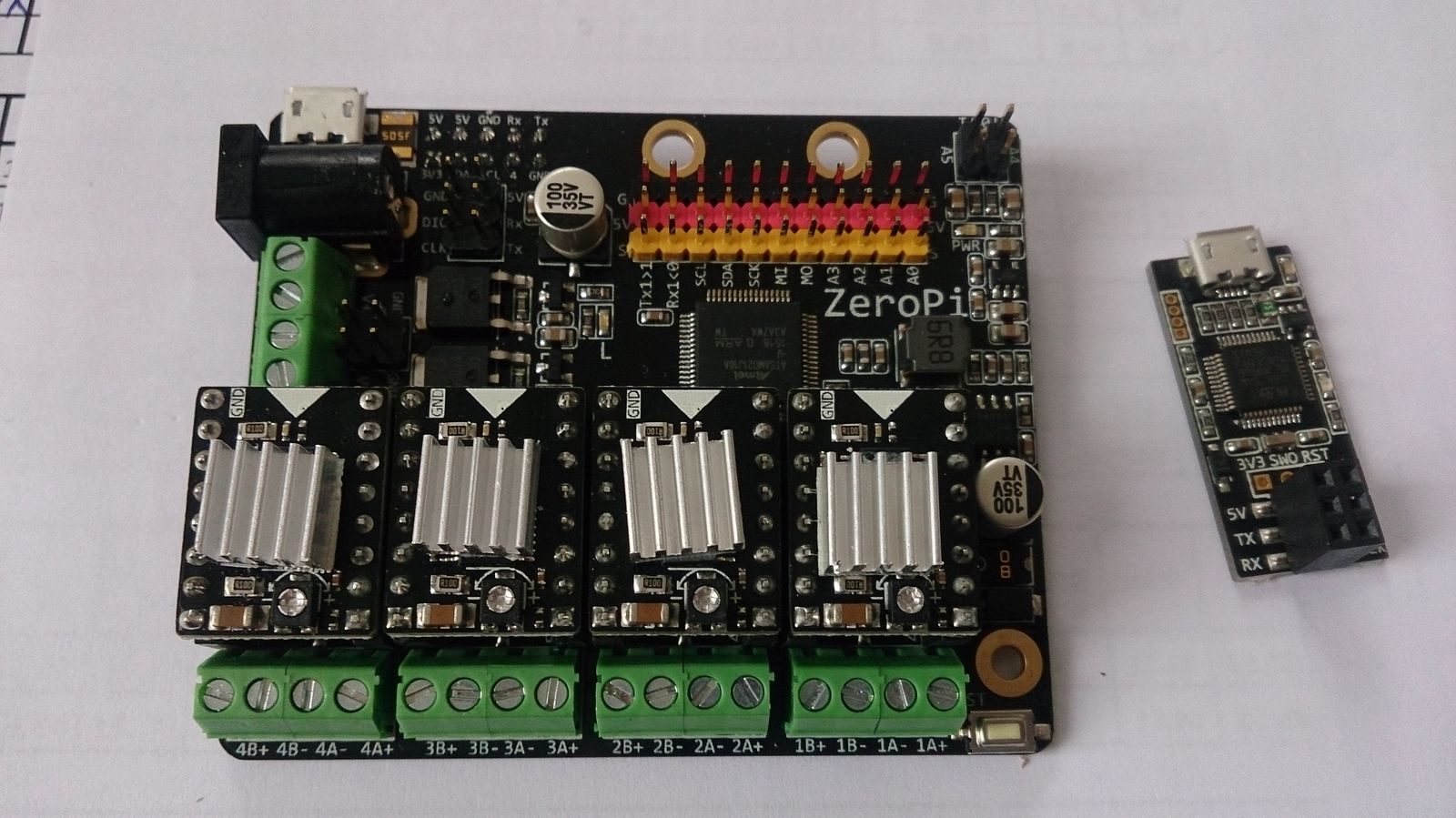

oneair Posté(e) Février 23, 2016 Auteur Partager Posté(e) Février 23, 2016 Après de nombreux retards, j'ai finalement reçus ma carte de contrôle zeropi ce midi !!! pas de câbles, pas de notice papier, rien. juste la carte, les quatre stepper driver et le debugger. le tout emballé séparément dans une pochette antistatique. Au niveau qualité de soudure, c'est nickel. la carte est solide, elle s'enfiche bien dans les connecteurs GPIO du raspberry pi2. Je vais faire quelques essais ce soir, ou dans la semaine pour vérifier que tout fonctionne. Lien vers le commentaire Partager sur d’autres sites More sharing options...

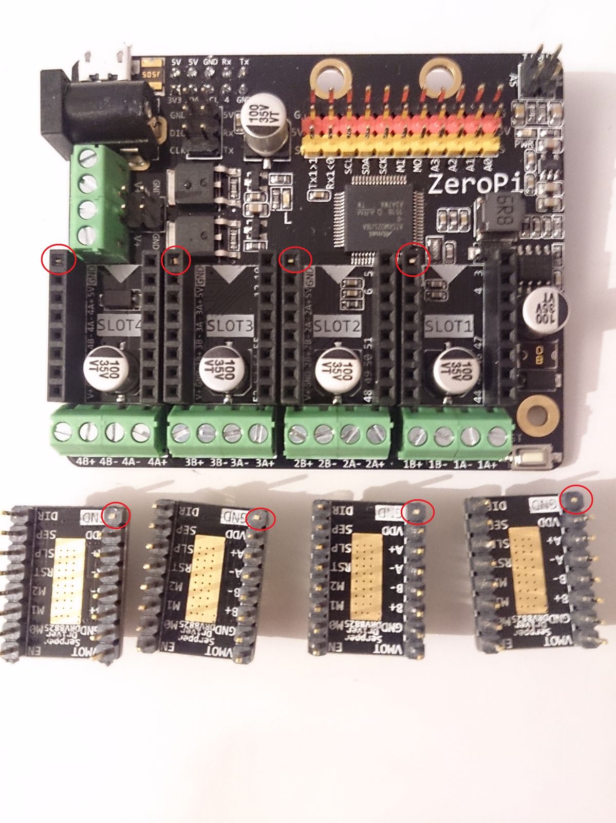

oneair Posté(e) Février 23, 2016 Auteur Partager Posté(e) Février 23, 2016 Par contre, le gros point négatif vient de la connexion des drivers. Ils se sont pris pour une société connue qui prend ses clients pour des pommes, et ont modifié la connexion standard pour en faire une propriétaire dans le sens ou il faut couper un pin de masse pour que le stepper rentre. (entouré en rouge dans la photo) Lien vers le commentaire Partager sur d’autres sites More sharing options...
Tircown Posté(e) Février 24, 2016 Partager Posté(e) Février 24, 2016 Tu avais aiguisé ma curiosité en présentant cette carte sur kickstarter. Ton retour m'intéresse. Pour la connectique "propriétaire" : ce n'est pas bien compliqué d'imiter le coup de pince sur les prochain drivers. Ils ont fait ça en guise de détrompeur et c'est pas bête du tout. Lien vers le commentaire Partager sur d’autres sites More sharing options...
