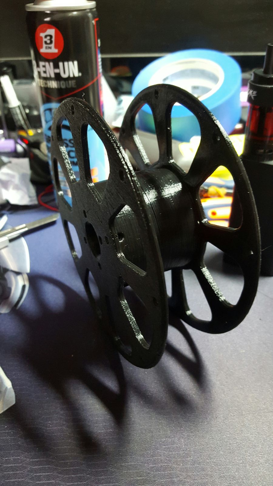

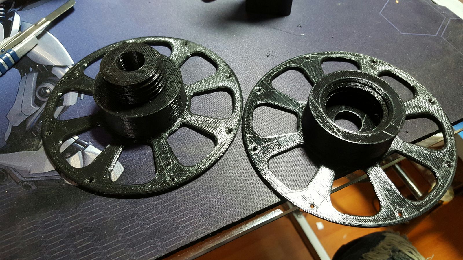

Virgin22 Posté(e) Novembre 11, 2015 Posté(e) Novembre 11, 2015 Et voilà une bobine pour mettre mon fil (6h d'impression en rapide quand même )
Weiling Posté(e) Novembre 11, 2015 Posté(e) Novembre 11, 2015 Hey j'ai le.stl de côté pour me l'imprimer un de ces 4 aussi ! ça à l'air de rendre pas mal! Et pratique de le fixe à la perceuse pour enrouler rapidement :p 1

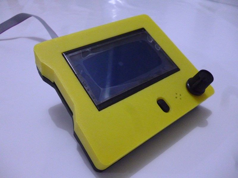

OlivierG Posté(e) Novembre 11, 2015 Posté(e) Novembre 11, 2015 il y a 50 minutes, PoLoMoD a dit : PLA Esun / 200° / Rapide Salut C'est pour la Discovery le LCD ?
Tircown Posté(e) Novembre 11, 2015 Posté(e) Novembre 11, 2015 Très propre même en mode "rapide". Design perso?
PoLoMoD Posté(e) Novembre 11, 2015 Posté(e) Novembre 11, 2015 Non j'ai pris sur TG.com mais un peu modifié pour bien corespondre avev mon matos
candau33 Posté(e) Novembre 11, 2015 Posté(e) Novembre 11, 2015 Il y a 1 heure, PoLoMoD a dit : PLA Esun / 200° / Rapide Super propre. Je vais essayer à 200° également du coup. J'avais l'impression qu'à 215° c'était mieux.
PoLoMoD Posté(e) Novembre 11, 2015 Posté(e) Novembre 11, 2015 (modifié) Le jaune 200° et le noir 210° sous cura by dagoma mais 190° et 197° réel . Modifié (le) Novembre 11, 2015 par PoLoMoD
candau33 Posté(e) Novembre 11, 2015 Posté(e) Novembre 11, 2015 OK, j'étais (sous Cura) à 220 pour le blanc et 215 pour le rouge. Je trouve le rouge de bien meilleure qualité que le blanc. Et plus mat.

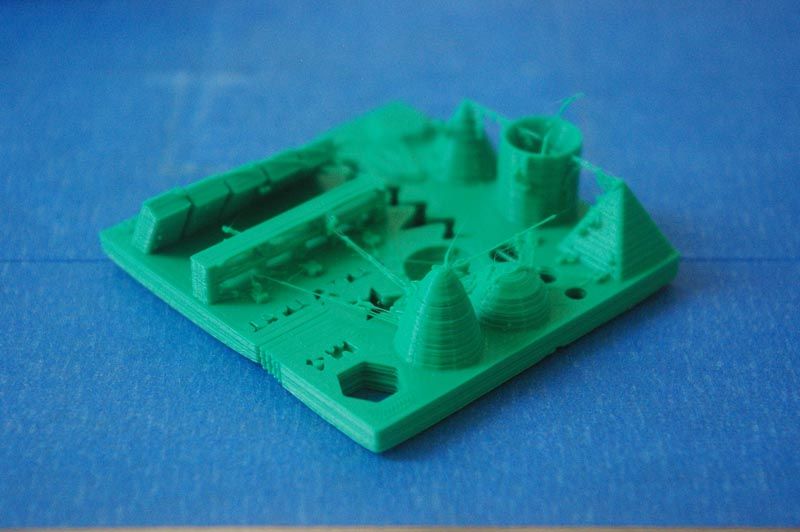

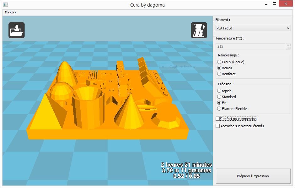

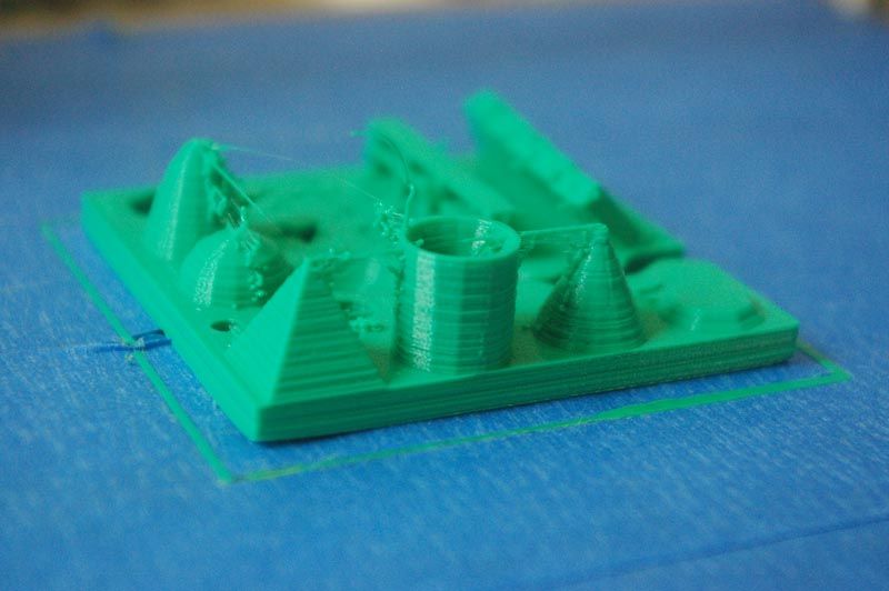

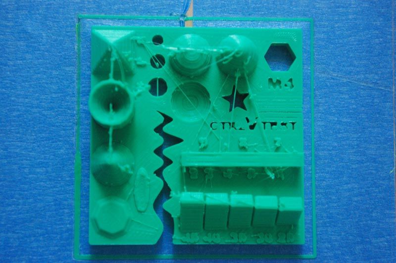

plumcake Posté(e) Novembre 12, 2015 Posté(e) Novembre 12, 2015 Allez hop, j'en profite ici pour vous soumettre ma première impression (ok la 5 ou 6ème en fait après les médaille Dagoma !!) Stl récupéré sur additiverse... Mon compte rendu : d'un point du vue général, les 4 coins se rétractent (ma première couche n'est peut être pas assez "écrasée" donc n'adhère pas efficacement ?), il y a beaucoup de "bavures" (température peut être trop élévée et le PLA continue de couler entre 2 secteurs ?), les successions de couches me semblent trop marquées pour une résolution "fine", les chiffres et textes sont illisibles (peut être un problème mécanique et trop de contrainte en Z ?) ... Taille de l'objet (base) : 50 x 50 x 4 mm => j'obtiens un peu plus de 50 par un peu plus de 49 pour une ep. de presque 4 (spoïler, je ne suis pas plus précis car mon pied à coulisse ne tient pas vraiment le 0 !) Taille des 3 trous : 3 / 4 et 5 mm => Tous trop petit d'environ 5/10ème Taille de l'emplacement de l'écrou : l'écrou type M4 ne rentre pas du tout... Espacement du peigne (en dessous de M4) : 0,1 / 0,2 / 0,3 / 0,4 / 0,5 mm => difficilement définissable, je vous laisse juger sur les photos => Cura à pourtant la bonne réputation de bien restituer les dimensions, je ne m'explique pas ses disparitées :-/ ... Angles des murs : 45° / 40° / 35° / 30° / 25 ° => je n'irai pas mesurer mais cela me semble bon, et mis à part les bavures, c'est propre ! Détails fins : pyramide : arrêtes, pointe, surfaces planes inclinées cônes : homogénéité d'une surface courbe numéro : extrusion de caractères vague : précision de la superposition de couche ponts : 2 / 3 / 4 / 5 / 6 / 7 / 8 / 9mm => Cf. mes remarques générales @vos remarques !!! Merci

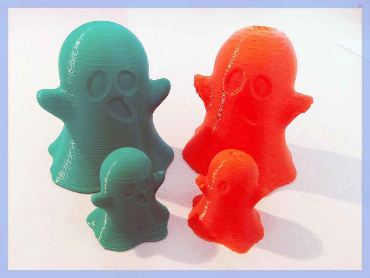

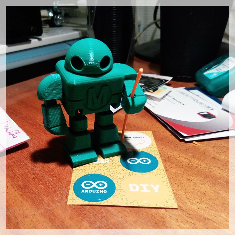

plumcake Posté(e) Novembre 12, 2015 Posté(e) Novembre 12, 2015 Bon, j'ai quand même depuis cet étalon imprimé tout un tas de trucs avec plus ou moins de réussite mais globalement un rendu plutôt satisfaisant !! (pour les fantômes, en vert avec la D200, en orange avec ma prusa i3, même réglage sous Cura... CQFD) 1

Weiling Posté(e) Novembre 12, 2015 Posté(e) Novembre 12, 2015 Il y a 8 heures, plumcake a dit : Bon, j'ai quand même depuis cet étalon imprimé tout un tas de trucs avec plus ou moins de réussite mais globalement un rendu plutôt satisfaisant !! (pour les fantômes, en vert avec la D200, en orange avec ma prusa i3, même réglage sous Cura... CQFD) Bah on a beau dire, ou alors c'est une histoire de paramétrage ou je ne sais quoi, mais sur cette impression, la D200 mets une bonne petite fessée à la i3... Pas mal le maker faire en grand, faudra que je l'imprime aussi un de ces 4!
