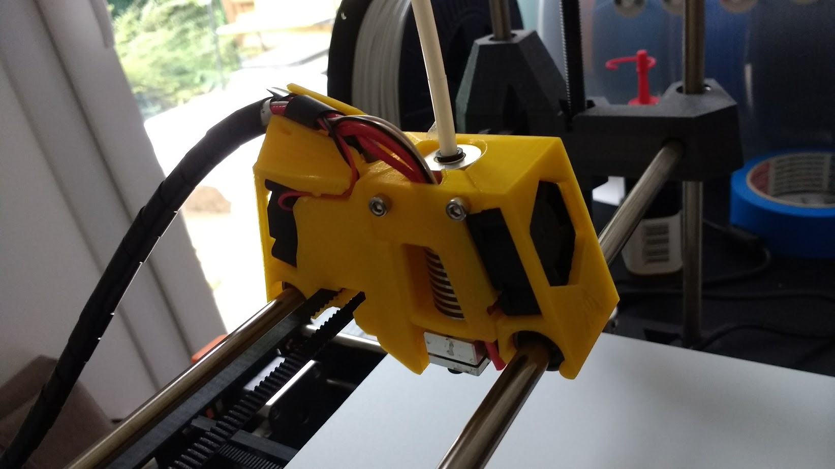

dani31 Posté(e) Mai 30, 2017 Posté(e) Mai 30, 2017 Je me pose une question, il n'y a aucun risque que le plastique fonde par endroit avec la tête située à proximité et qui chauffe beaucoup ?
r2d2 Posté(e) Mai 30, 2017 Posté(e) Mai 30, 2017 (modifié) La ventilation du radiateur de la tête est essentielle. Personnellement j'utilise un ventilateur à gros débit d'air, branché directement sur le 12V de l'alimentation ; il tourne à fond en permanence, cela contribue à refroidir le verrou dont la base est fine et se trouve prés de l'extrémité chaude. Sur la photo mon verrou a un peu jauni mais il a déjà plusieurs mois. Il faudra voire ce que donne dans le temps un verrou en PLA, le mien est en ABS plus résistant à la chaleur à priori. J'ai cru lire quelque part (je ne sais plus où) qu'il y a une mise à jours de cura par dagoma (que je n'utilise pas sous linux) qui modifie la gestion du ventilateur spécifiquement pour cette tête V3. Je pense que si Dagoma propose cette V3 avec ce verrou, c'est qu'ils ont un peu de recul et de test derrière eux. Modifié (le) Mai 30, 2017 par r2d2 complément

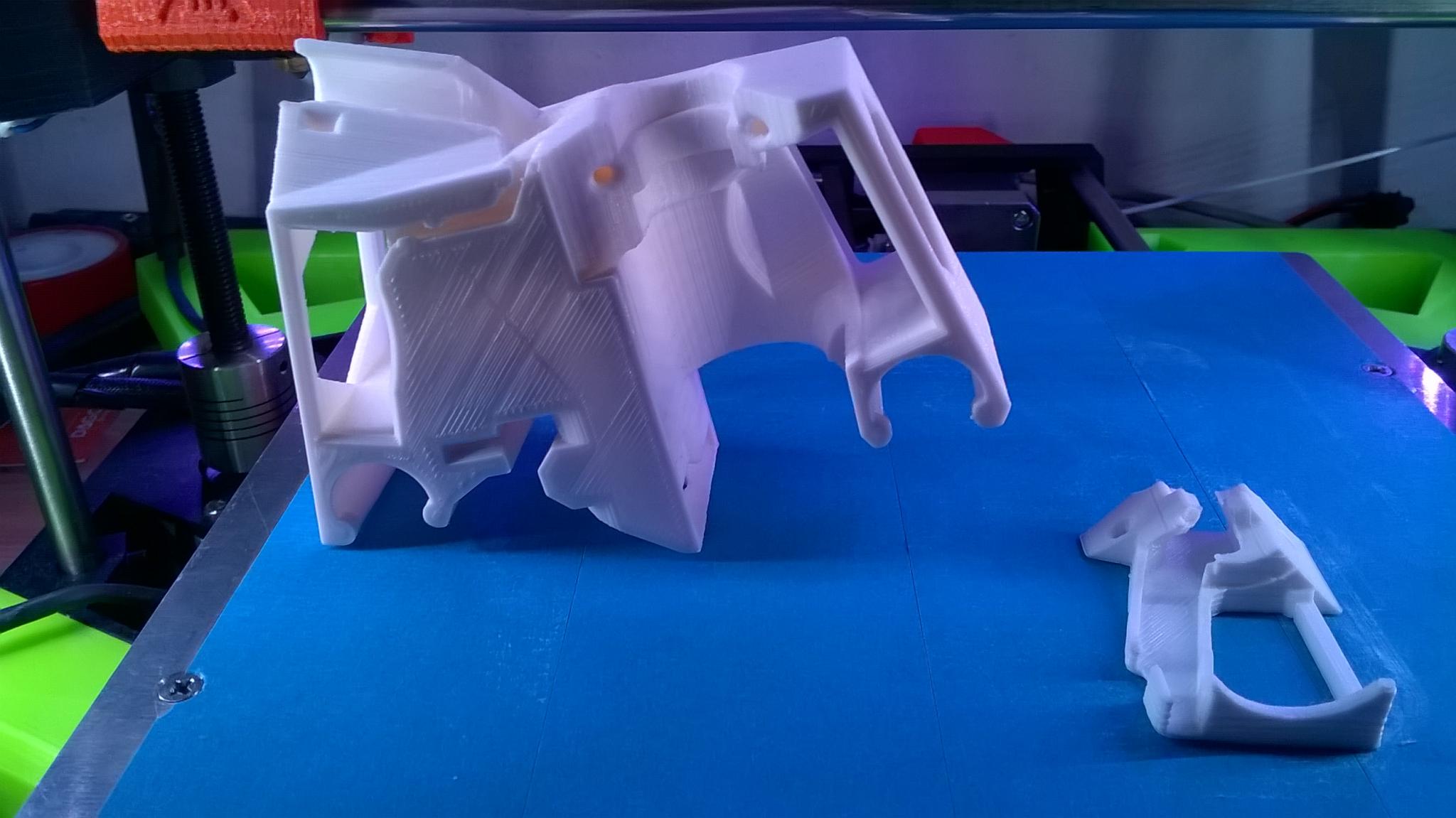

Arcueild Posté(e) Juin 12, 2017 Posté(e) Juin 12, 2017 plop, j'ai imprimé hier ma 1ère pièce avec cette nouvelle tête (face avant de DE200 modifiée) et j'aime bcp, je vois vraiment la différence, merci m'sieur dago :o)

Jdelarue Posté(e) Juillet 2, 2017 Posté(e) Juillet 2, 2017 Pas du tout déçu de cette nouvelle tête, imprimée avec PolyPlus PLA 1.75mm. Le nouveau système de ventilation fait son effet, diminution nette du warping pendant les impressions

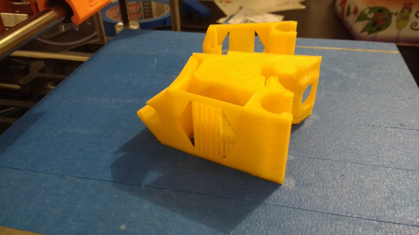

Jeremy324 Posté(e) Juillet 15, 2017 Posté(e) Juillet 15, 2017 Bonjour à tous. Tête V3 imprimée avec filament pla esun. Pièces plus jolie que l'original.

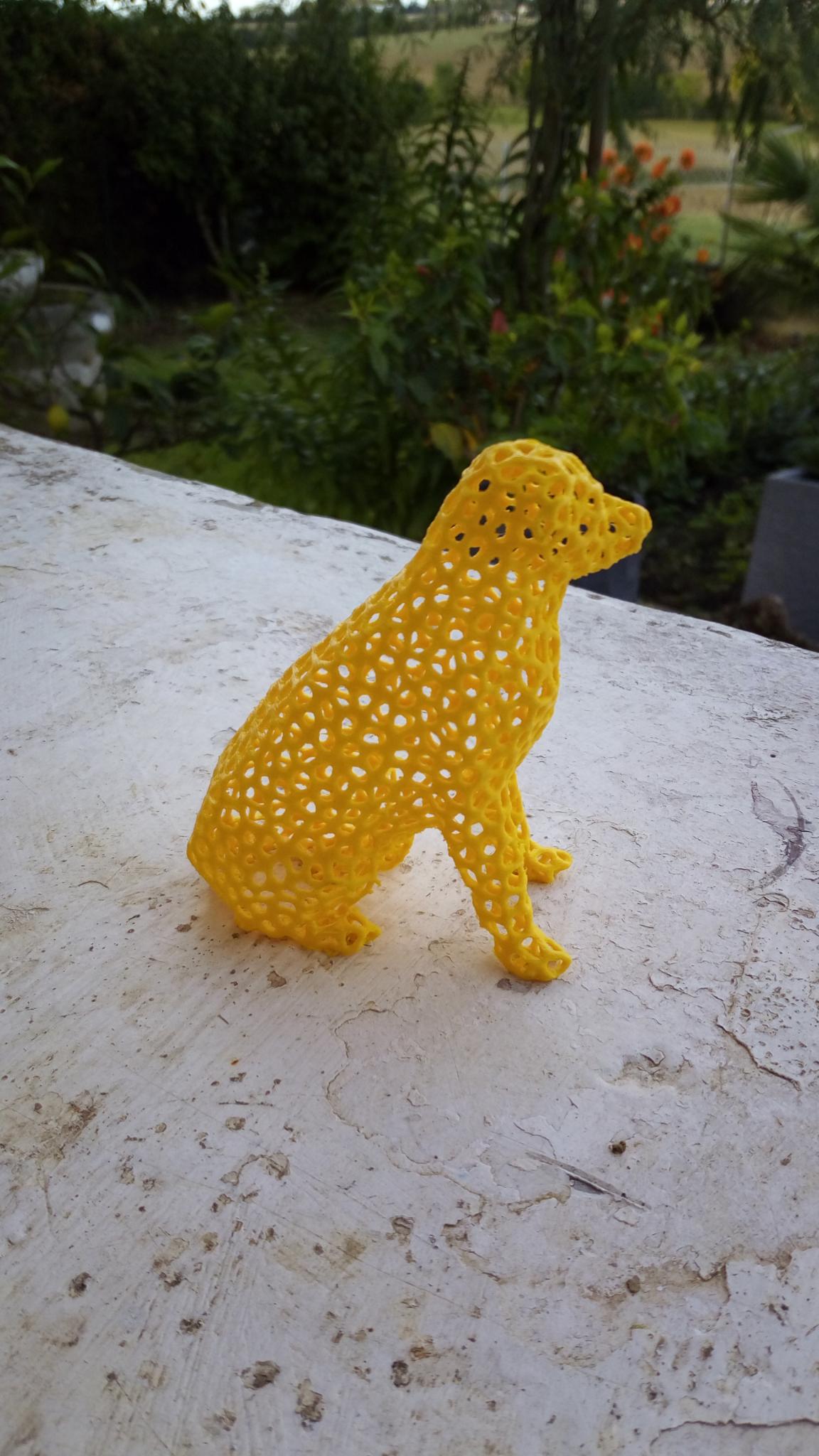

ptitball Posté(e) Juillet 19, 2017 Posté(e) Juillet 19, 2017 tête imprimé en Pla sans support, la buse et un peu rayé, dommage ! et un petit affaissement a cause de la vitesse trop faible en 0.10 Sinon rien a redire de l'impression 1

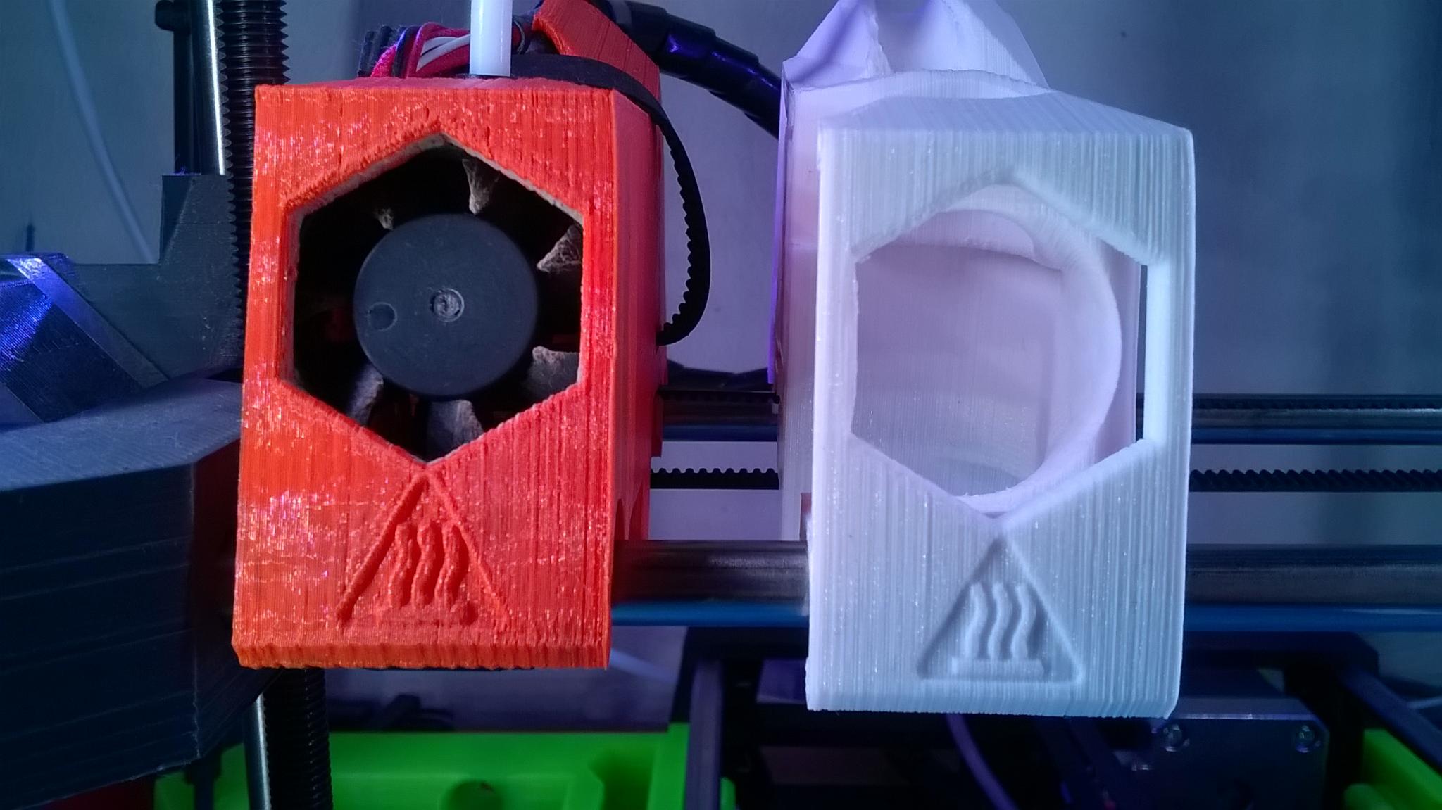

JEAN PIERRE Posté(e) Octobre 5, 2017 Posté(e) Octobre 5, 2017 Bonjour, voici ce que j'arrive a réaliser avec la tête V2 en disant à CURA que j'ai une V3 Pour l'adhérence j'ai un bulltack ,mais je mets de la colle en stick sur le bulltack Depis je n'ai plus de problèmes J'ai imprimé la nouvelle tête mais pour l'instant je ne la monte pas
