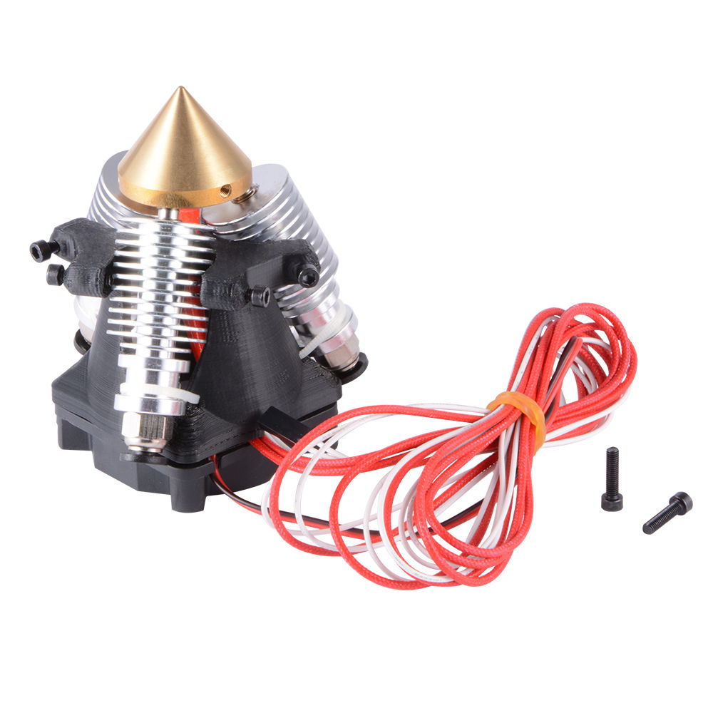

pascal_frigoriste Posté(e) Mai 11, 2017 Partager Posté(e) Mai 11, 2017 (modifié) Qui a déjà essayé ce type de buse ? il faut rétracter le 1er filament puis pousser le 2°. http://www.ebay.fr/itm/3-in-1-Out-Multi-Color-Extruder-Hotend-with-Cool-Fan-for-Reprap-3D-Printer-TE603-/371938637713 C'est simple à configurer? (Gcode) ou automatique On est obligé de faire une petite pièce pour "purger" le filament? Modifié (le) Mai 11, 2017 par pascal_frigoriste 1 Lien vers le commentaire Partager sur d’autres sites More sharing options...

gisclace Posté(e) Mai 12, 2017 Partager Posté(e) Mai 12, 2017 Concernant la buse diamant, le marlin (je n'ai regardé que marlin) est propre à cette buse. Pour le trancheur, slic3er est recommandé. Il est possible de mélanger les couleurs, et en effet c'est mieux d'avoir soit un bloque de purger, soit le "shield" autour de la pièce. Lien vers le commentaire Partager sur d’autres sites More sharing options...
pascal_frigoriste Posté(e) Mai 13, 2017 Auteur Partager Posté(e) Mai 13, 2017 @kropernic non on ne peut pas faire une troisième couleur en en mélangeant les deux première. Par contre le fait de chauffer les filaments en même temps dans la buse, permet de ne rétracter que très légèrement les filaments. Si j'ai bien compris. Avec une buse "simple", il faut imprimer avec le filament couleur A rétracter le fil d'au moins 4cm.(jusque dans le Y) Puis pousser la couleur B, faire une petite extrusion. La pièce sur le coté (wide and prime tower) permet de tout préparer puis on imprime la couleur B. on la rétracte de 4cm Enfin on recommence Avec la buse "diamond" on ne rétracte que quelque mm car tout se joue dans la tête ! et plus dans le Y au dessus de la buse. Lien vers le commentaire Partager sur d’autres sites More sharing options...
