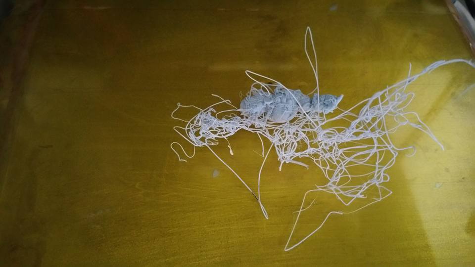

Zarrt Posté(e) Mai 19, 2017 Partager Posté(e) Mai 19, 2017 Bonjour à tous L'idée de créer ce sujet m'est venu aprés avoir galéré une journée pour finalement me rendre compte que l'origine du probléme etait qu'une simple petite connerie de ma part. Donc n'hésitez pas à poster vos plus beaux fail et galeres qui vous sont arrivé sachant bien sur que comme moi vous risquerez d'etre la risée de toute la communauté car comme chacun sait sur nos merveilleuses petite machine l' element qui est bien souvent à l'origine du probleme n'est autre que l'utilisateur lui meme. Le coté positif est que cela pourra aider d'autres malheureux utilisateur en leurs evitant de galerer des heures durant. Donc commençons par ma mesaventure ... Hier, "soudainement", ma premiere couche ne voulait plus accrocher au plateau. Cas classique mais qui ne m'etait plus arrivé depuis bien longtemp. Donc aprés un classique nettoyage du plateau et un reglage aux petits oignons de mon zoffset nouvel essai et ... nouvel echec mon raft se decollait par petit morceaux et une bouillie de plastique fondu encrassait ma buse. Bon pas de panique c'est peut etre mon plateau qui a bougé ... donc ont sort le comparateur et remise à niveau du plateau, rereglage du zoffset et reessai et ... reechec ... là je sentais comme des picotements derriere la nuque. Alors les grands moyen ... ont démonte tout ! Reglage des diverses tiges et arbres, resserage de tous ce qui peut etre resseré, rereglage du plateau, rerereglage de zoffset et nouvel essai et ... nouvel echec ... l'imprimante etait à deux doigt de passer par la fenetre quand m'est venus l'idée de jeter un oeil à mon slicer (cura) et là, aller savoir pourquoi, peut etre l'age et mes neurones qui ont du mal à se connecter entre eux, je m'appercu que pour je ne sais quelle raison obscure j'avais royalement augmenté la vitesse de la couche initial ... aprés avoir remis la valeur par defaut comme par miracle mes impression ne se sont plus decollées. Il y a vraiment des baffes qui ce perdent. Bilan une journée de perdu et quelques cheveux en moins. Moralité avant de peter un plomb et de maudire votre imprimante posez vous la question fondamental : "mais qu'est ce que j ai bien pu faire encore comme connerie". (La réponse n'est pas 42) Aller à vous maintenant ... Lien vers le commentaire Partager sur d’autres sites More sharing options...

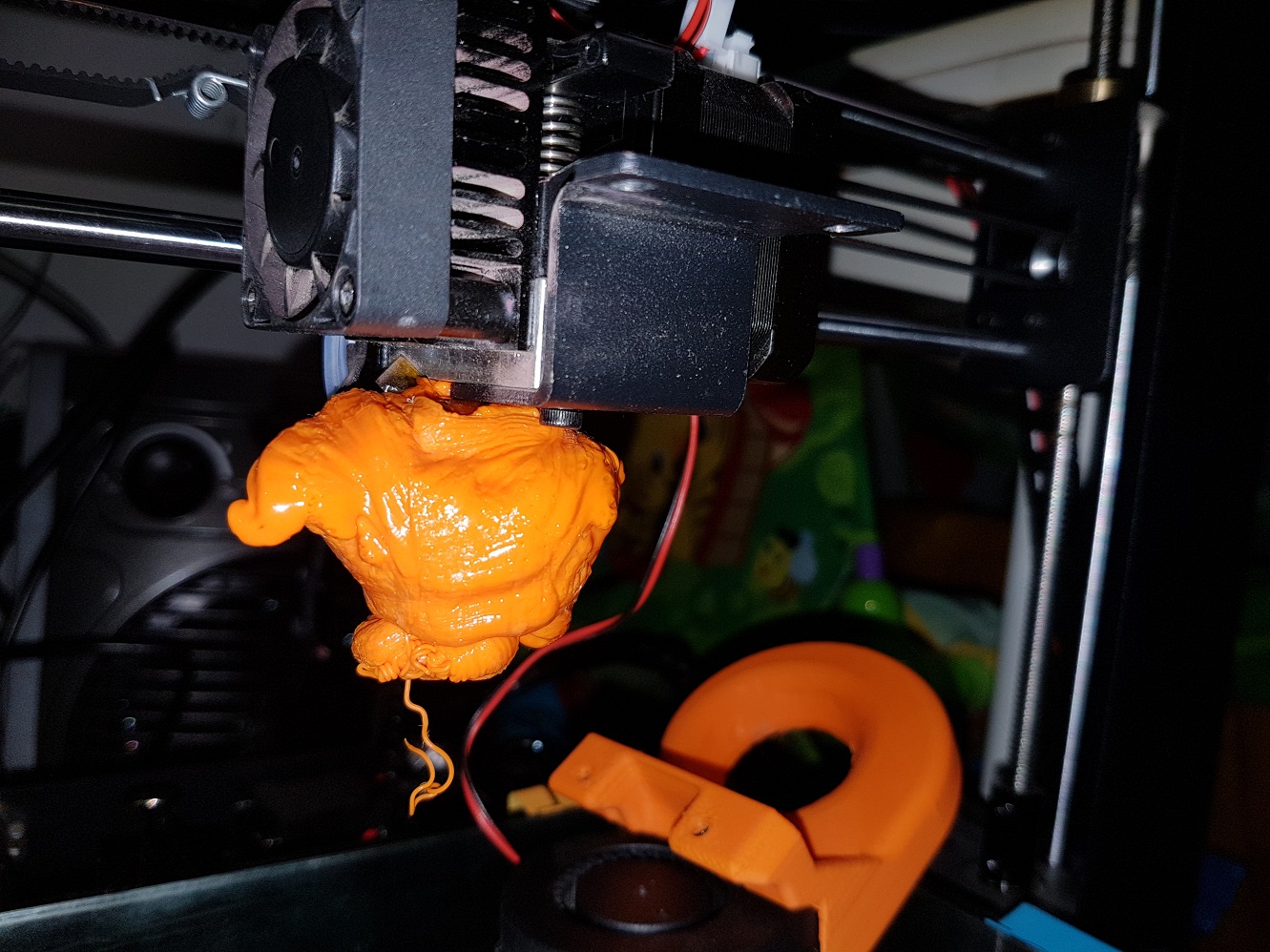

As3uS Posté(e) Mai 19, 2017 Partager Posté(e) Mai 19, 2017 Salut ! Moi c’était ce weekend, j'ai tout simplement desserré ma buse en voulant la resserrer... je lance un petit print et résultat le pla qui coule avant la buse une délicieuse odeur de brûlé et une bonne heure pour tout nettoyer parce qu'il y en avait partout sur le bloc chauffant 1 Lien vers le commentaire Partager sur d’autres sites More sharing options...
Adisma Posté(e) Mai 19, 2017 Partager Posté(e) Mai 19, 2017 il est pas beau ce fail ?? 2 1 Lien vers le commentaire Partager sur d’autres sites More sharing options...
As3uS Posté(e) Mai 19, 2017 Partager Posté(e) Mai 19, 2017 Magnifique Lien vers le commentaire Partager sur d’autres sites More sharing options...
Harleyme Posté(e) Mai 19, 2017 Partager Posté(e) Mai 19, 2017 On dirait une œuvre de César. ? Lien vers le commentaire Partager sur d’autres sites More sharing options...
Kespa Posté(e) Mai 19, 2017 Partager Posté(e) Mai 19, 2017 Splendide ! Lien vers le commentaire Partager sur d’autres sites More sharing options...
