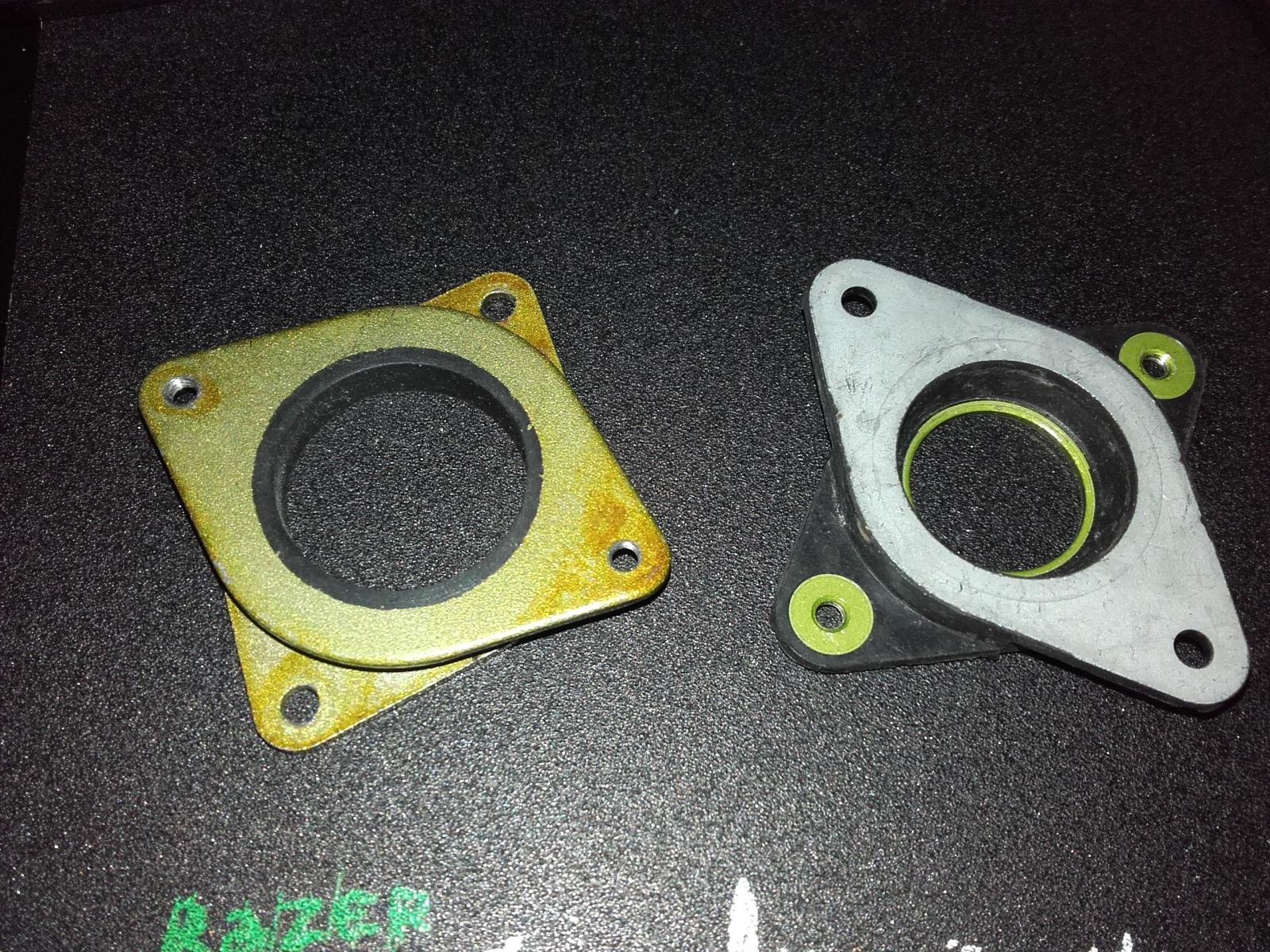

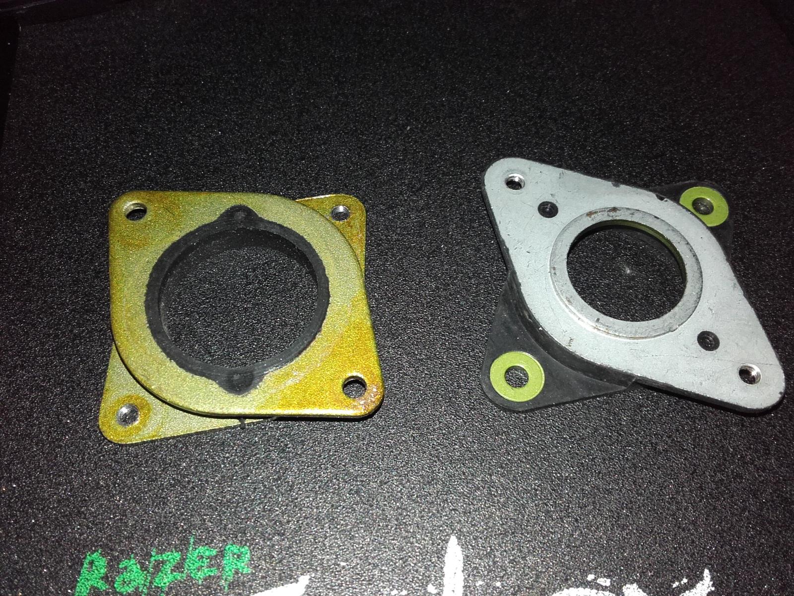

Il y a 21 heures, nicolas65 a dit :
niveau bruit aucune :emoji-E412:
par contre la qualité est bien la regarde,  sur le nouveau d'ailleurs  le rebord du moteur est conservé
et surtout quelque chose d'important   sur  celu ide qualité il est livré avec des vis courtes exprés !!! alors qu'avec l'autre  c'est demerde toi à trouver les vis !!! de plus de sont des vis noires, j'ai remarqué que la tête ne rippe pas par rapport aux brillantes !

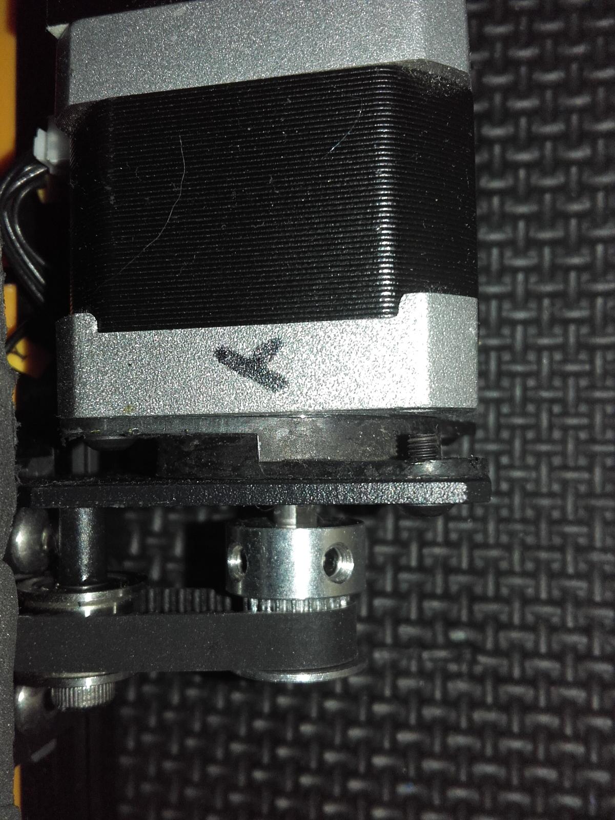

ca donnait n'importe quoi,  puis après les soucis mécaniques de montage....  l'épaisseur gene en demontant le pignon j'ai foiré une vis qui tenait le pignon, après tu n'a que deux fixations,  les longueur des vis rien ne va,  enfin c'est la cata

Ok, rien de très sympathique donc :D Bon après tu me dira c'est comme le Z, c'est pas forcément le plus bruyant hors retraction, on l'entend pas vraiment.
Et du coup ils viennent d'ou ces nouveaux silent blocs de meilleure qualité ? J'ai pas encore fait le plein de M3/4/5/6 donc si les vis sont fournies et que c'est pas hors de prix ça peut m'intéresser :D

ici https://macewen3d.com/collections/upgrades-for-cr-10/products/cr-10-cr-10-s4-and-s5-stepper-motor-anti-vibration-isolator-mounts

Concernant le lien pour les amortisseurs, je vois que dans le descriptif c'est écrit qu'ils sont vendu par lot de 2, mais d'après la vidéo YouTube concernant le tuto de montage, il en faut bien 3 au total ?
Envoyé de mon SM-A510F en utilisant Tapatalk
Il y a 1 heure, Hebign a dit :
Je pensais en mettre un sur l'extrudeur aussi, mais d'après les retours de @nicolas65 ça donne de mauvais résultats. Pour l'axe Z, vu la vitesse de déplacement je pense qu'on peut aisément s'en passer :D Donc 2 sur le X,Y ça suffit à mon humble avis !
il y a 37 minutes, Hebign a dit :
Sur la vidéo il en met 3, c'est sur quoi le 3ème ?
Le 3ème  sur la vid ,c'est l'éxtrudeur justement (celui qui pousse le fil avec les câles jaunes) , c'est celui qu'il faut pas mettre apparemment  ..
