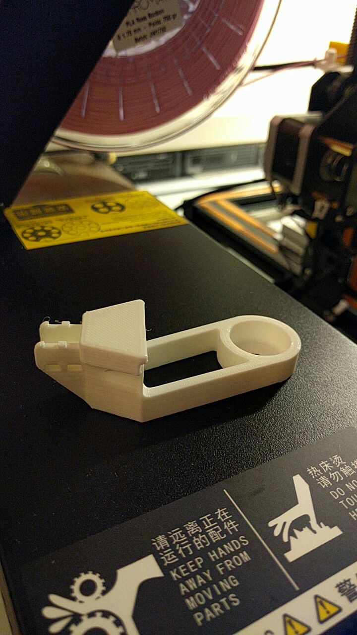

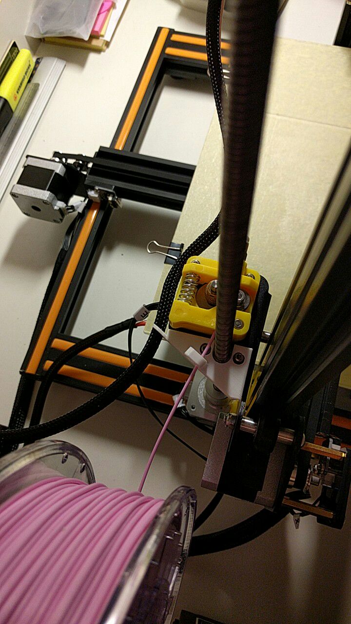

neoraptor Posté(e) Mai 19, 2017 Auteur Posté(e) Mai 19, 2017 Hello Eric, Merci pour la vidéo (je l'avais aussi déjà vue). Juste petite précision concernant le support de rouleau : je l'ai imprimé, mais le diamètre intérieur de ce support est trop petit pour mon imprimante. Pense donc à bien vérifier le diamètre avant de l'imprimer Les 2 autres pièces sont déjà en lien dans mon premier post ci-dessus (guide de filament et maintien du connecteur de plateau chauffant) Tu voudrais plus de détails sur quels mods? Je mettrai des photos dès qu'elles seront faites, pour mieux visualiser où ils vont.

corethan Posté(e) Mai 26, 2017 Posté(e) Mai 26, 2017 Bonjour, 2 mods pratiques =) un pour le filament et un pour la connectique du lit chauffant. Je recommande. cdt eric

sorg Posté(e) Mai 29, 2017 Posté(e) Mai 29, 2017 Il permet de manipuler les molettes de réglage du lit beaucoup plus facilement. Je les ai installées à Midi, c'est un confort appréciable. Je viens de terminer l'impression du guide filament (le même que toi) et une buse modifiée pour le ventilo de refroidissement: https://www.thingiverse.com/thing:2221647 Je les installerai ce soir.
