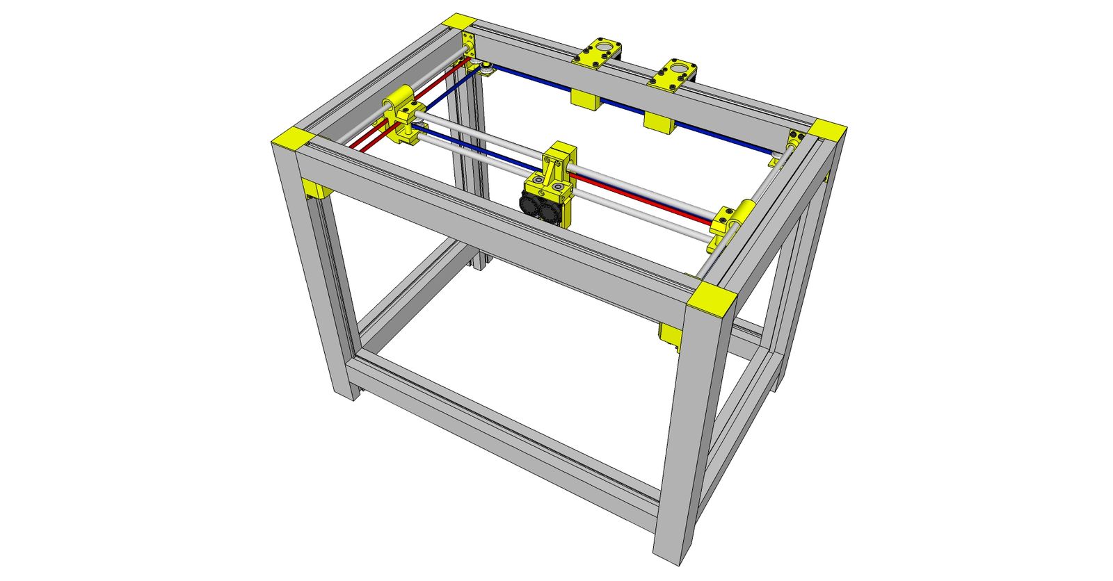

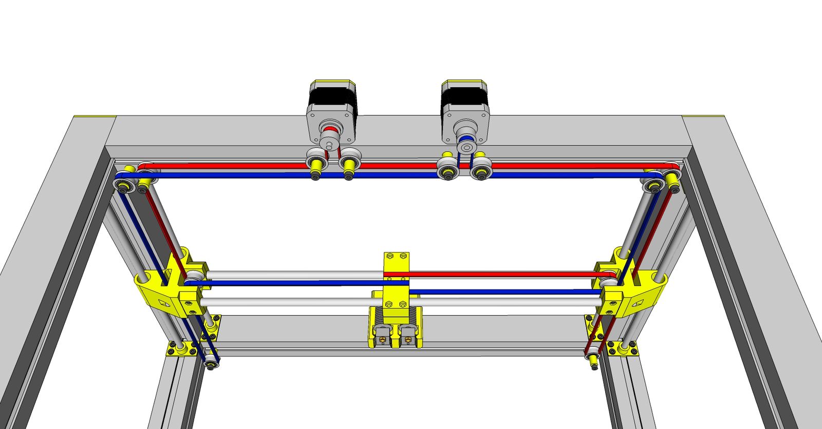

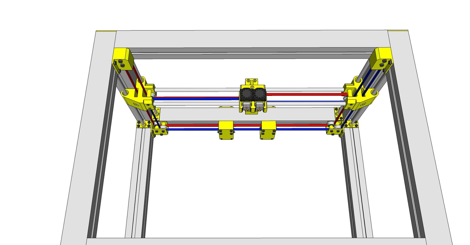

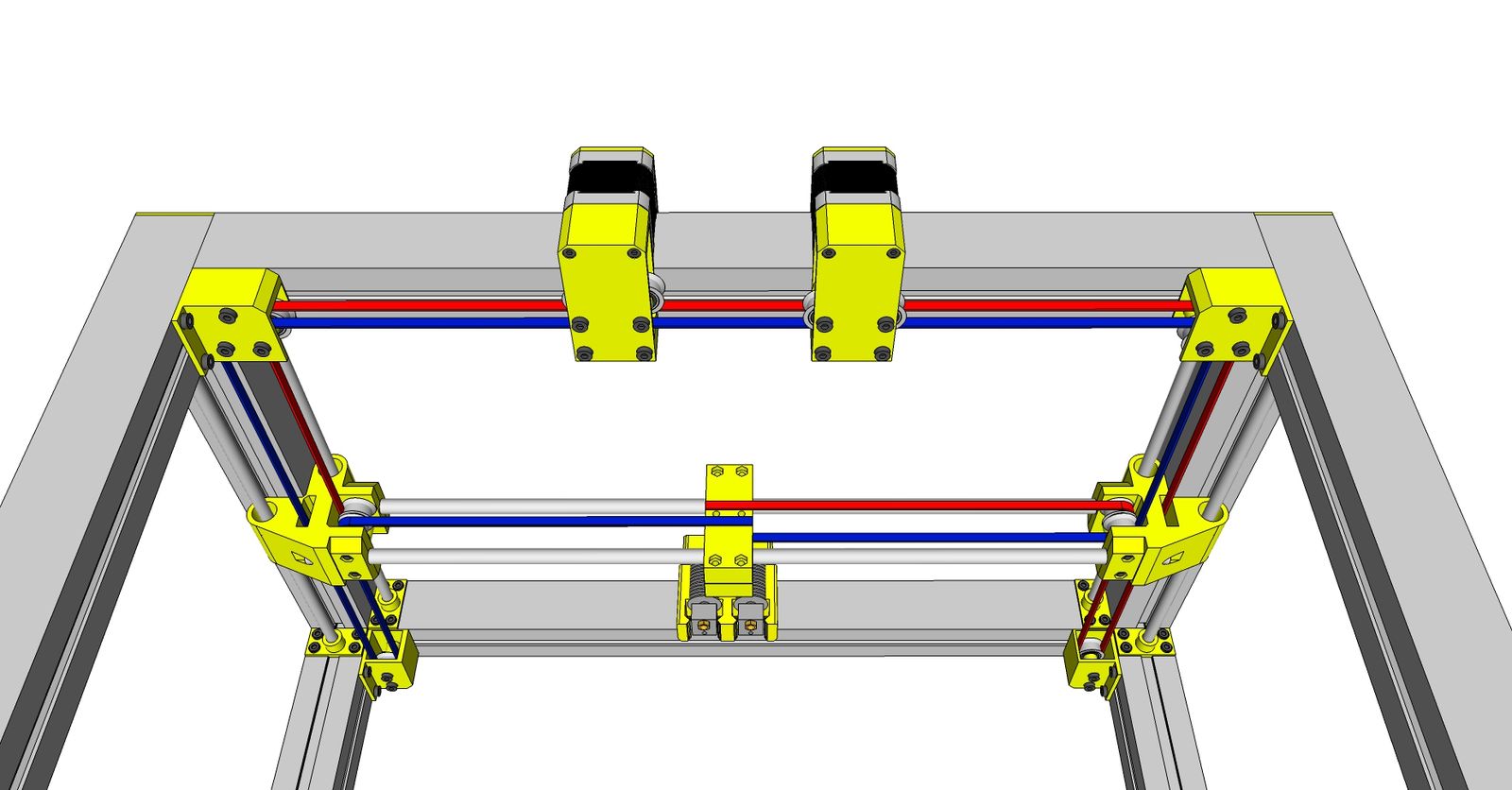

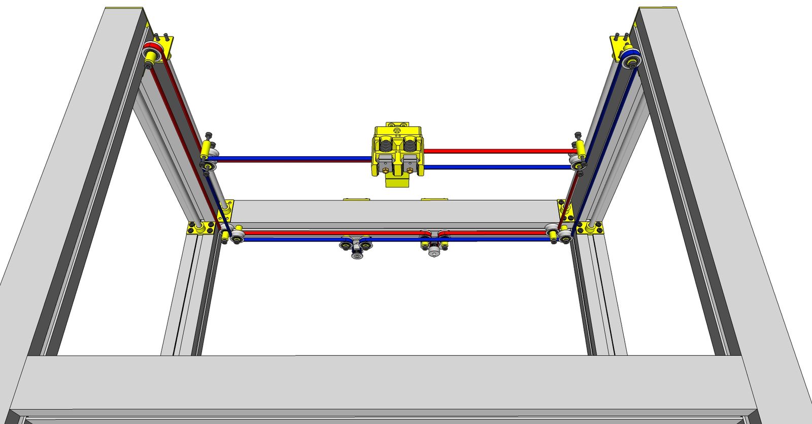

PoLoMoD Posté(e) Octobre 6, 2015 Posté(e) Octobre 6, 2015 (modifié) Salut  Nouveau dans le domaine des imprimantes 3d (mais avec des connaissances de bases), je me lance dans la conception d'une imprimante au format XXL : 400x250x400 (oui ... ma DAGOMA D200 avec ces 200x200x200 ne me suffit plus ^^)  Je ne souhaite pas imprimé des pièces pleine de cette taille mes plutôt soit des plaques fines ou des objets haut .  Nom du projet : La M3D  Pour ce qui est de la liste du matos voila : - Arduino mega + Ramps 1.4 + Marlin (en cours de livraison) - châssis en barres d'acier (tige filetées pour les tests) + profil alu de section 42mm (recup) - Moteur NEMA17 de 42x42x40 (couple d'environ 40 Ncm il me semble) (pas encore acheté) - Buse E3D v6 pour filament 1.75 (pas encore acheté) - barre lisse diam 8 et 10 (pas encore acheté, barre en acier étiré de recup pour test) - roulement LM8UU et LM10UU (pas encore acheté) - plateau : support alu 2mm + plateau en verre de 3mm ou 4mm + 2 plaques chauffantes (recup) - Alimentation de PC 750W GOLD 90+ (j'ai pas moins, après c'est de la 1000W ou 1200W ^^) (recup)  Pour le reste je n'ai pas encore choisi ...  Mon but : concevoir celle-ci en limitant les frais pour commencer . Récup de matos, électronique chinois, un maximum de pièces imprimables ... etc ... Apres si elle est fonctionnel j'investirais dans du matos plus fiable   Voici les début de la modélisation :    Etat de la construction :     Modifié (le) Novembre 11, 2015 par PoLoMoD 3
Ottavio Posté(e) Octobre 7, 2015 Posté(e) Octobre 7, 2015 Bonsoir PoLoMoD! Pour moi, c'est vraiment un très bon projet que tu nous présente ici! Mes questions : - Est ce que le NEMA17 de 40 Ncm va avoir assez de couple pour le plateau (axe Y) ? - Avez vous des critiques sur ce châssis ? - il y a t'il de meilleurs montage pour ce genre de format ? Pour moi, le couple du Nema17 va être suffisant pour ton plateau, car ses dimensions ne sont pas non plus énormes. Après, il faut que tu choisisses judicieusement tes matériaux pour que celui-ci soit à la fois résistant et pas trop lourd ( ne vas pas prendre une plaque d'alu trop épaisse et /ou une plaque de verre trop massive ). Ton châssis m'a l'air relativement solide ( le choix de gros tubes carrés de métal est selon moi une bonne idée pour la rigidité de l'axe z ). A voir sur la durée! Une dernière chose : je te conseille ( une fois que l'imprimante sera bien avancée ) de publier en accès libre ( sur Thingiverse ou autre ) toutes tes ressources 3D! Cela en intéressera sûrement plus d'un! Bonne chance pour le construction et bonne soirée!
PoLoMoD Posté(e) Octobre 7, 2015 Auteur Posté(e) Octobre 7, 2015 salut, et merci pour ton retour Pour Thingiverse c'est prévu ... je suis déjà inscris . J'ai l'habitude de partager mes projet de A à Z sur les forum, le partage c'est le bien Il y aura toujours un mec plus doué pour améliorer ton projet, et c'est comme ca qu'on avance dans l'open source ... Donc, pour les NEMA17 je vais de ce pas les commander, au pire, si le couple n'est pas assez puissant je verrais pour alléger le plateau ou mettre un NEMA un poil plus puissant . pour la conception du plateau je m'en fais pas trop car je travail dans le verre, donc je vais pouvoir tester plusieurs type de verre et plusieurs épaisseurs puis me faire ma propre opinion .
PoLoMoD Posté(e) Octobre 7, 2015 Auteur Posté(e) Octobre 7, 2015 je me suis fait la même réflexion en étudiant le projet, je me suis dit que ca allait peut être faire juste, c'est pourquoi je lui ai mis des tiges de 10mm . au final si l'imprimante fonctionne, j'ai pour projet de remplacer le tige par des rails : Je prends quand même note de ta réflexion et si il me reste de quoi faire 1 ou 2 barres de plus je vais le faire petite question : Lequel de ces moteurs sont compatibles avec une Ramps 1.4 + A4988 ? Je suis perdu avec les ampérages et le voltage 1 - http://www.banggood.com/JKM-NEMA17-Hybr ... 36557.html 2 - http://www.banggood.com/42BYGHW609-Step ... 22352.html 3 - http://www.banggood.com/42mm-Two-Phase- ... 90674.html 4 - http://www.banggood.com/JKM-42-Hybrid-S ... 33548.html 5 - http://www.banggood.com/JKM-NEMA17-1_84 ... 33433.html

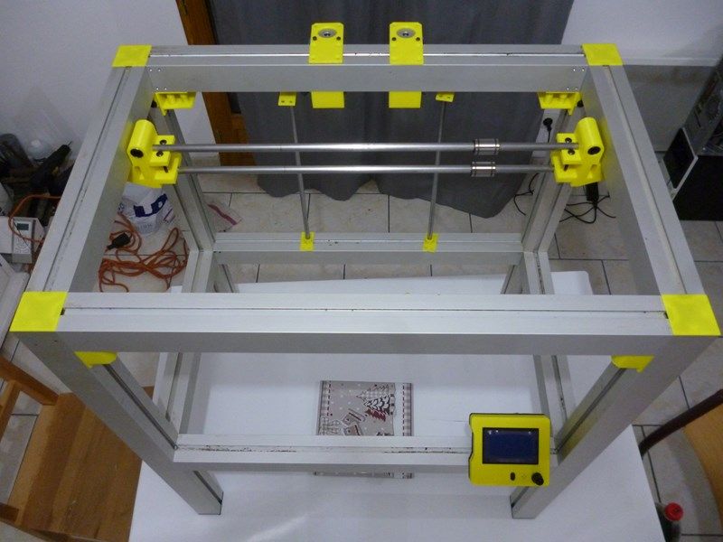

PoLoMoD Posté(e) Octobre 11, 2015 Auteur Posté(e) Octobre 11, 2015 Voici une petite photo de l'avancement, et se sera tout pour ce weekend :

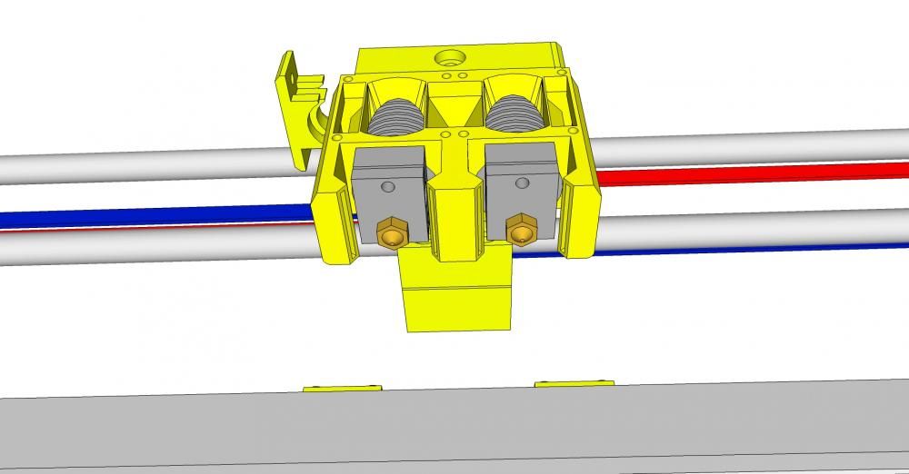

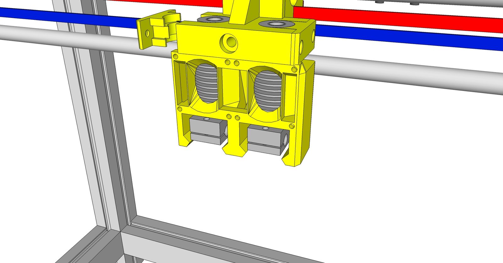

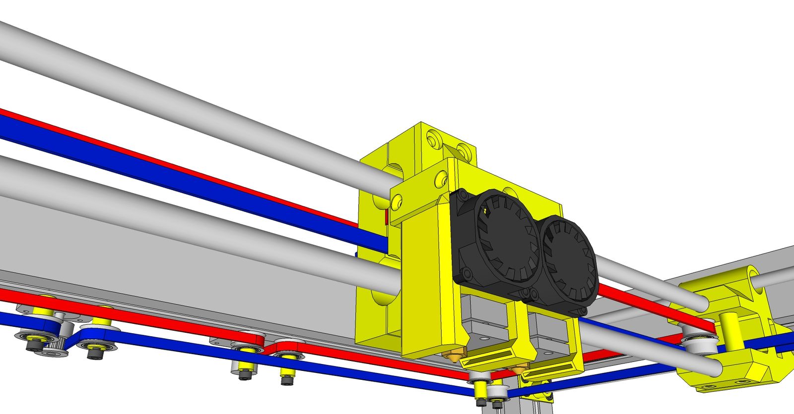

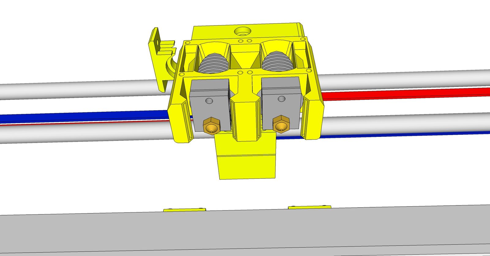

PoLoMoD PostĂ©(e) Octobre 13, 2015 Auteur PostĂ©(e) Octobre 13, 2015 Allez, ca y est .... toutes les pièces que j'ai commandĂ© sont parties Reste plus qu'a attendre leurs rĂ©ceptions dans quelques jours  .... ou quelques semaines  .... ou quelques mois Enfin bon, gĂ©nĂ©ralement avec Banggood c'est pas plus de 2 semaines ... En attendant je vais bosser sur la modĂ©lisation de la tĂŞte d’impression, je vous posterais mes avancĂ©s sur celle-ci pour me donner vos avis .Â
