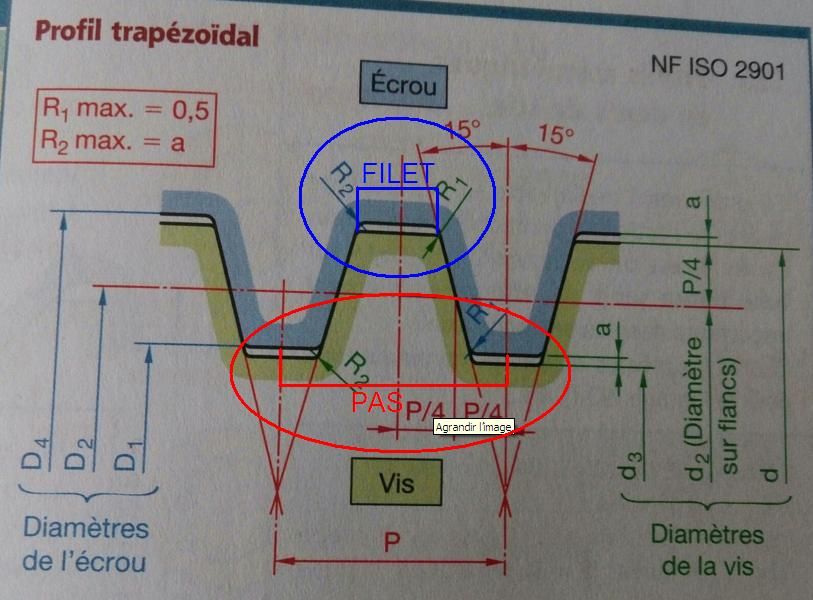

PoLoMoD Posté(e) Décembre 8, 2015 Auteur Posté(e) Décembre 8, 2015 tu es en train de m'embrouiller pour moi un pas c'est la distance pour faire 1 tours complet et un filet c'est ... je trouve pas le terme ^^ plus bas une image pour expliquer ce que je pensais . Donc c'est quoi exactement ce qu'on appel un filet ? j'ai tout faut alors ?
oneair Posté(e) Décembre 8, 2015 Posté(e) Décembre 8, 2015 Un filetage est obtenu a partir d'un cylindre sur lequel on a exécuté une ou plusieurs rainure hélicoïdales. La partie pleine restante est appelée filet. (définition du Guide du Dessinateur Industriel) D'après ce que je vois, tu a bien compris ce que c'est qu'un filet et qu'un pas (le pas sur le schéma est marqué P en rouge... exactement comme tu l'a reporté ^^). Mais on peut avoir plusieurs filet sur une vis (cf l'escalier du château de Chambord) Par exemple, sur cette doc : http://www.groupe-lechevalier.com/site/wp-content/uploads/2013/01/Doc-vis-a-billes-roul%C3%A9es-+-vis-trap%C3%A9zoidales.pdf Ils peuvent faire des vis avec 2, 4, 6 filets, avec des pas allant jusqu'à 24. Si c'est pas très clair, je vais tenter de trouver d'autres exemples imagés pour ce soir (je doit bosser). 1

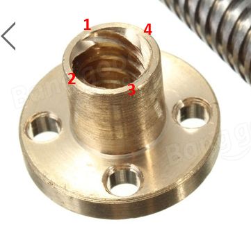

PoLoMoD Posté(e) Décembre 8, 2015 Auteur Posté(e) Décembre 8, 2015 ok, je viens de comprendre .... je n'arrivais pas a visualiser la chose dans ma tête ^^ Donc si j'ai bien suivi : J'ai un espacement de filets de 2mm mais il me faut 8mm pour faire 1 tour de filet .... donc 4 filets dans un pas ?
Tircown Posté(e) Décembre 8, 2015 Posté(e) Décembre 8, 2015 (modifié) C'est traitre ce truc. En gros les seuls moyens de mesurer ça reste de faire un tour complet d'écrou et de regarder de combien de mm il est monté. On peut aussi regarder une coupe transversale et compter combien il y de filet qui "démarrent". En re-regardant le lien de Polo on voit bien qu'il y a 4 départs de filets sur la coupe. (estimé à partir de la photo de l'écrou posé à coté de la barre) Désolé Polo mais il semblerait bien que ce soit du pas de 8. Merci d'avoir découvert la subtilité et fait l'erreur avant que je ne me lance moi même Modifié (le) Décembre 8, 2015 par Tircown Rajout de l'image
oneair Posté(e) Décembre 8, 2015 Posté(e) Décembre 8, 2015 C'est pas traître du tout... C'est juste que les fabricants jouent sur les mots. Autre photo pour montrer. Comme on peut le voir, le pas c'est la distance en deux hauteur sur le même filet. Si on prend la distance entre deux hauteur, et que on a deux filets on a P/2: autrement dit un demi pas. Envoyé de mon C6603 en utilisant Tapatalk
