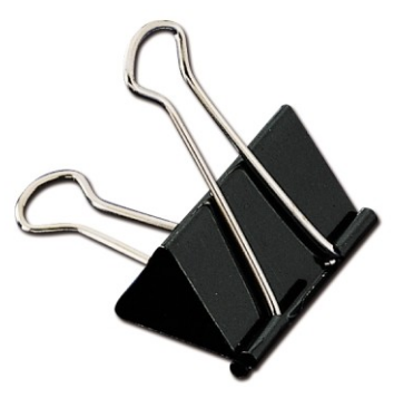

wallyseb Posté(e) Juin 19, 2017 Posté(e) Juin 19, 2017 vous utilisez quel genre de pinces pour tenir le plateau vous achetez ça ou ?
DCH78 Posté(e) Juin 19, 2017 Posté(e) Juin 19, 2017 3 pinces à dessin. D'habitude, c'est plutôt 4, mais comme je pars du principe qu'un plan c'est 3 points, je préfère ne pas déformer progressivement ma plaque en mettant une pression sur 4 points. Je sais, je chipote. Et pour être honnête, à part les problèmes que tu rencontre, sinon, les pinces ne sont pas soumises à des forces telles qu'il faille du renfort de ce côté.

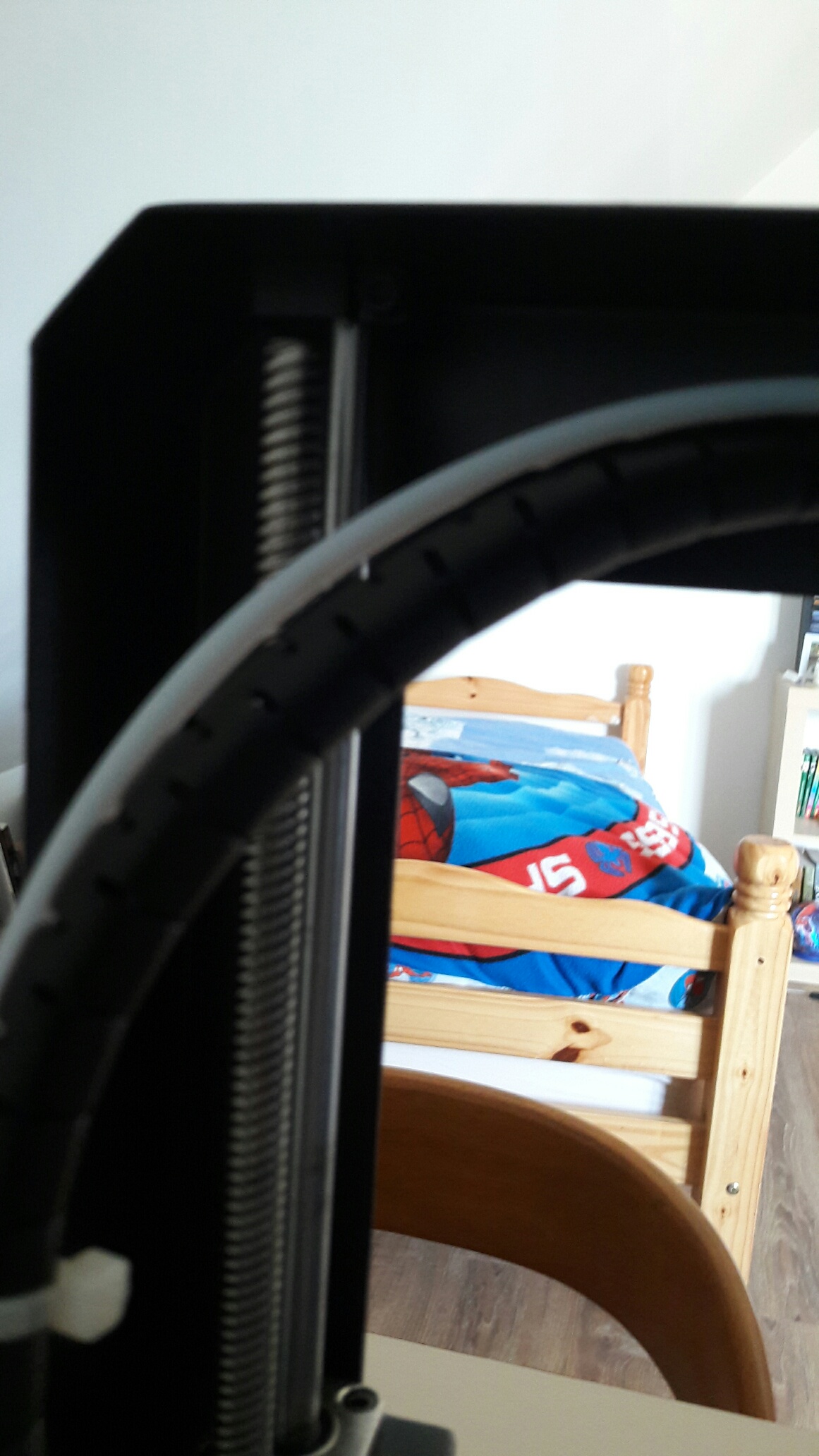

wallyseb Posté(e) Juin 19, 2017 Posté(e) Juin 19, 2017 mon impression se passait très bien et puis hic ça c est arrêté en plein milieu alors cette fois a cause des câbles qui se sont pris dans la vis sans fin a droite ce qui a pété le fil . y as t il moyen de résoudre ce soucis ?
DCH78 Posté(e) Juin 20, 2017 Posté(e) Juin 20, 2017 Peux-tu nous mettre une photo de l'incident (enfin de ce qu'il en reste) ? Comme ça , je ne vois pas comment les fils se prennent dans la vis trapézoïdale, mais je ne suis pas devant l'imprimante non plus.
slayer-fr Posté(e) Juin 20, 2017 Posté(e) Juin 20, 2017 c'est vrai que c'est un peu compliqué à comprendre ton problème
wallyseb Posté(e) Juin 20, 2017 Posté(e) Juin 20, 2017 (modifié) Il n'y a rien de compliqué voyez par vous même . Sauf que c'est grave chiant. Le Gros câble noir venant de la tête d impression avec le petit tuyau blanc qui est le passage du fil s'est retrouvé coincé derrière la vis sans fin que vous voyez derrière et du coup ça a arrêté l'impression . J'ai retrouvé le fil d'impression pété avec la bobine par terre. ps : j'en était au 3 quart de l'impression et c'était une pièce en hauteur. Modifié (le) Juin 20, 2017 par wallyseb
DCH78 Posté(e) Juin 20, 2017 Posté(e) Juin 20, 2017 Le fil d'impression ? Le filament ? Si c'est lui qui a morflé, ce n'est pas grave. Si c'est un des fils électrique pour la tête d'impression, c'est autre chose. Sache que la j'ai complètement sorti (et je ne suis pas le seul) le tube qui guide le filament (tube PTFE) du gestionnaire de cable noir qui contient tous les câbles électrique pour la tête d'impression. Ca permet de rendre ce dernier plus mobile et de le coincer vers l'arrière afin qu'il ne gène pas la montée. Pour le PTFE, en général on n'est pas gêné, mais il est possible d'imprimer une pièce qui se met sur le cadre supérieur et qui écarte le PTFE en cas de remonté. Sinon, tu dis que l'impression s'est arrêté. L'arrêt est électrique (court-circuit) ou mécanique (plus de filament alors forcément plus d'impression) ?
wallyseb Posté(e) Juin 20, 2017 Posté(e) Juin 20, 2017 c'est le filament qui a cassé c est tout mais du coup ça a fusillé mon impression . Pour éviter que le câble électrique ne se prennent dans la vis sans fin y a pas moyen de mettre un cache pour protéger quand on imprime des pièces qui sont hautes ?
slayer-fr Posté(e) Juin 20, 2017 Posté(e) Juin 20, 2017 heu , ben écoute , même avec la meilleur volonté du monde , je n'ai pas de solution , car je ne vois vraiment pas comment ton câble à pu allé ce coincer dans ta tige filté car perso chez moi c'est physiquement pas faisable
wallyseb Posté(e) Juin 20, 2017 Posté(e) Juin 20, 2017 oui bizarre ça ! tu peux me faire une photo de ton câble ? peux être que ça m aiderait à comprendre ?
