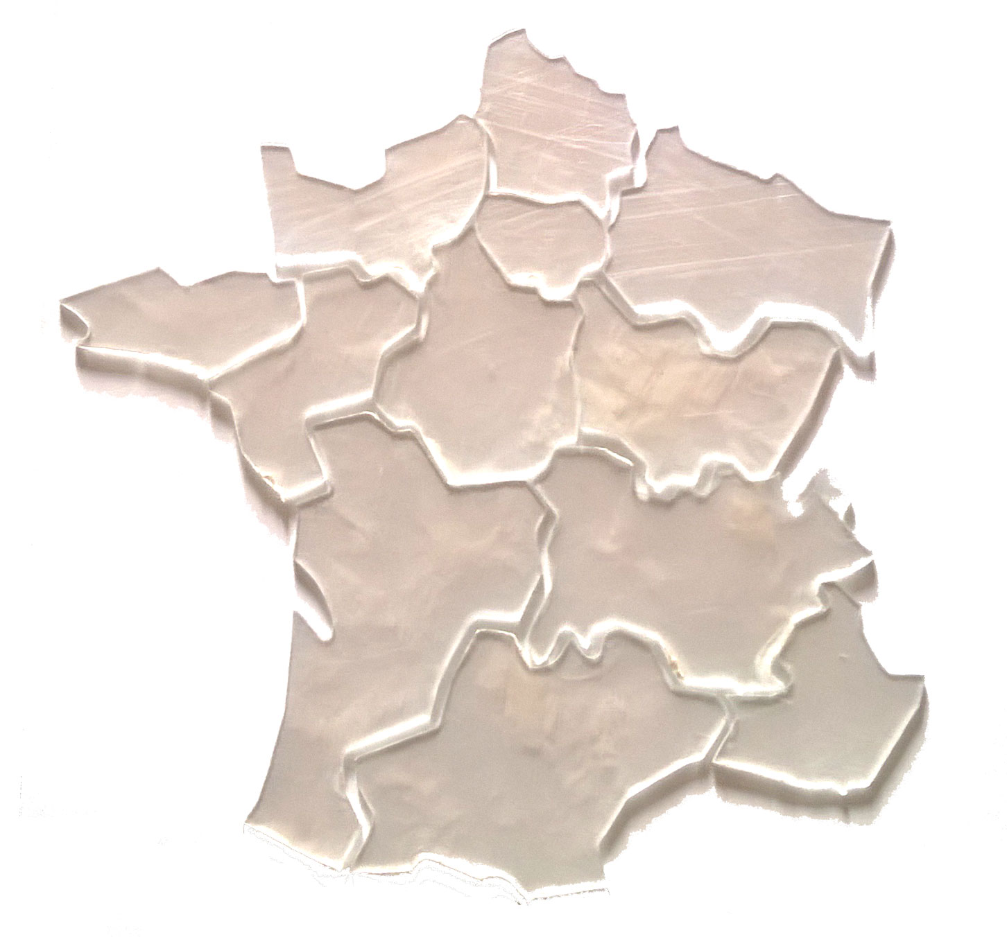

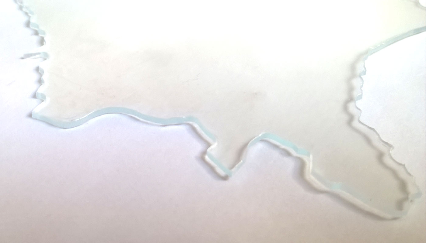

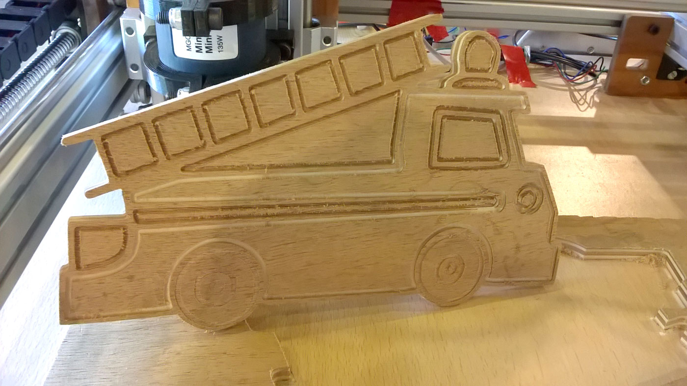

LCL2000 Posté(e) Juillet 5, 2017 Auteur Partager Posté(e) Juillet 5, 2017 C'est un vieux contreplaqué de 8mm (je crois qu'il est un poil plus épais, style 8,5mm). Le 2,5D j'aimerais bien tester...si tu as un petit fichier GCode pour faire style un petit dôme ou autre (juste pour tester et devenir encore plus accroc ). Aujourd'hui j'ai trouvé une vieille plaque de plexi, j'ai tenté ça : Je me suis dit "ça va péter !!!" car juste avant j'ai vissé une cale pour tenir la plaque et la vis est venue sur le pléxi donc a casé net un petit bout. Mais non, super découpe, j'en ai sorti deux (pour mes deux petits), ils aiment bien faire les contours....la taille, environ 6-7cm de large sur environ 10cm de haut (à vue d'oeil). Ma femme a halluciné ! Limite elle croyait que je l'avais acheté dans le commerce Machine super précise, sans jeu, ça fait plaisir ! Maintenant j'aimerais bien la même mais façon puzzle, mais ça je ne sais pas faire et comme on ne trouve aucun fichier GCode, c'est pas gagné. Demain je vais peut-être tenter un téléphone en bois...mais j'aimerais bien graver (pourquoi pas en 2,5D) le prénom Ludivine sur 20cm de large et 5-6cm de haut...mais mon Inkscape bloque sur la génération du G-Code Fichier joint si quelqu'un pouvait me le faire...ça serait cool, je pourrais tester ça (bon il est en 2D hélas...mais je ne connais pas les mesures). Plaque-Ludivine.svg 2 Lien vers le commentaire Partager sur d’autres sites More sharing options...

azbloc Posté(e) Juillet 6, 2017 Partager Posté(e) Juillet 6, 2017 Il y a 18 heures, LCL2000 a dit : Aujourd'hui j'ai trouvé une vieille plaque de plexi, j'ai tenté ça : sa me fait penser aux cartes de France qu'on devais avoir à l'école! Lien vers le commentaire Partager sur d’autres sites More sharing options...

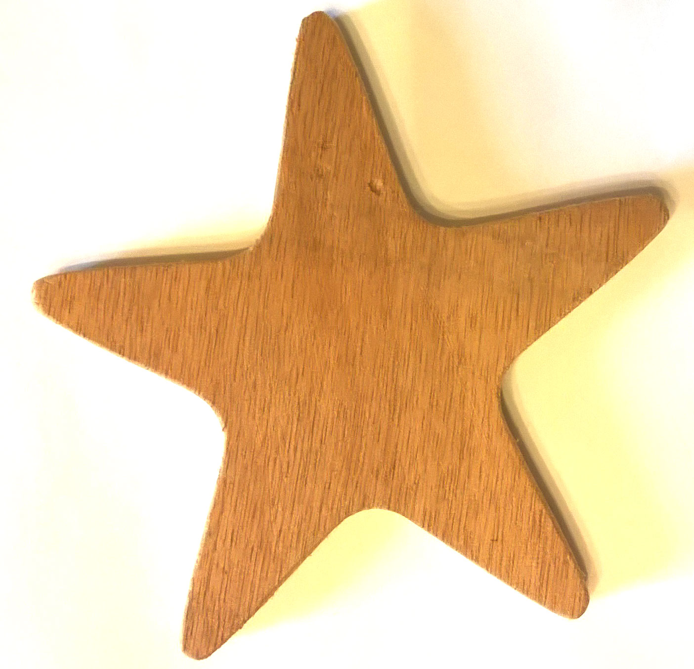

LCL2000 Posté(e) Juillet 6, 2017 Auteur Partager Posté(e) Juillet 6, 2017 Manque les trous des villes ou les fleuves Je viens de finir une étoile et c'est pas un personnage de bob l'éponge 1 Lien vers le commentaire Partager sur d’autres sites More sharing options...

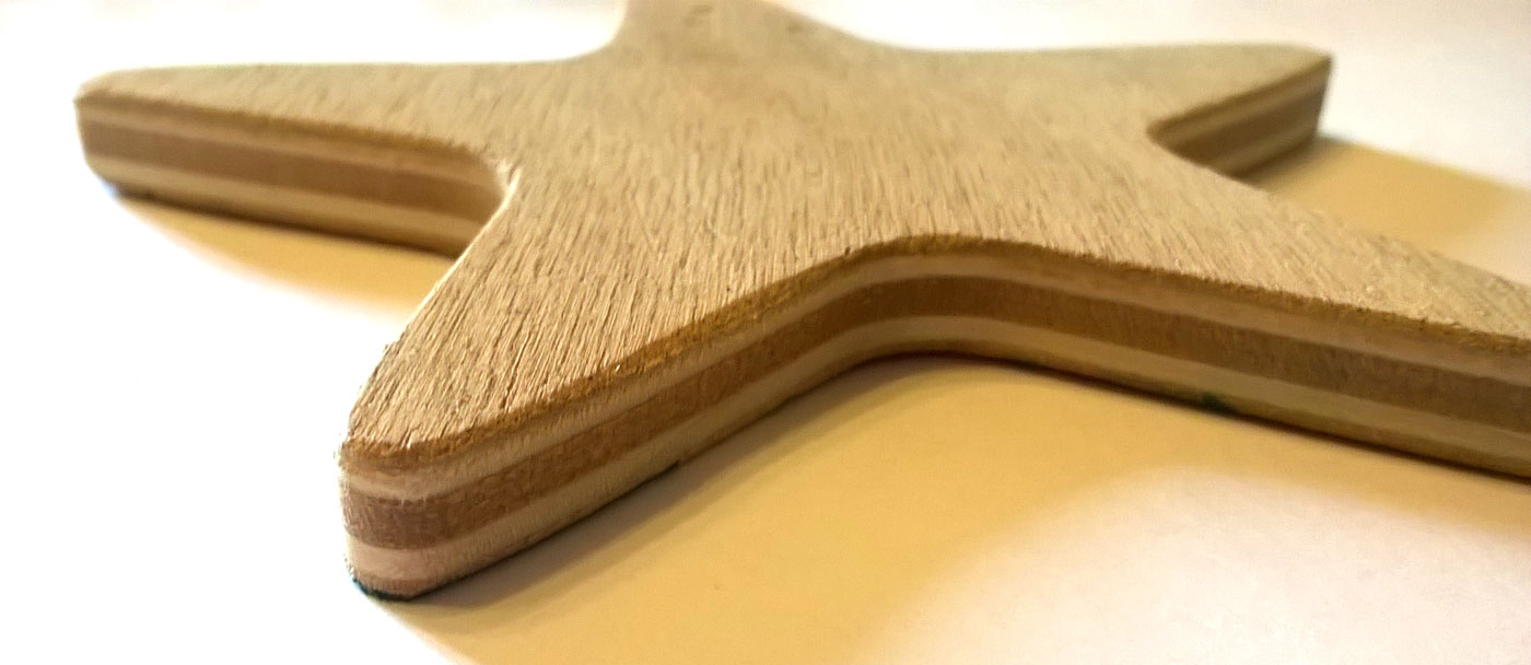

joyeufetar Posté(e) Juillet 7, 2017 Partager Posté(e) Juillet 7, 2017 C'est propre Quel épaisseur font tes pièces ? Et du coup, tu fais combien de passes ? Lien vers le commentaire Partager sur d’autres sites More sharing options...
LCL2000 Posté(e) Juillet 7, 2017 Auteur Partager Posté(e) Juillet 7, 2017 Oui très propre, je peux dire que c'est très fluide, assez rapide, sans aucun jeu donc très précis...franchement un régal cette machine ! L'épaisseur un peu plus de 8mm, regarde la tranche Bon elle est un peu abîmé car mes petits se sont amusés avec (et j'ai mis un coup de papier verre 80 pour casser les angles je ne voulais pas d'échardes) Lien vers le commentaire Partager sur d’autres sites More sharing options...

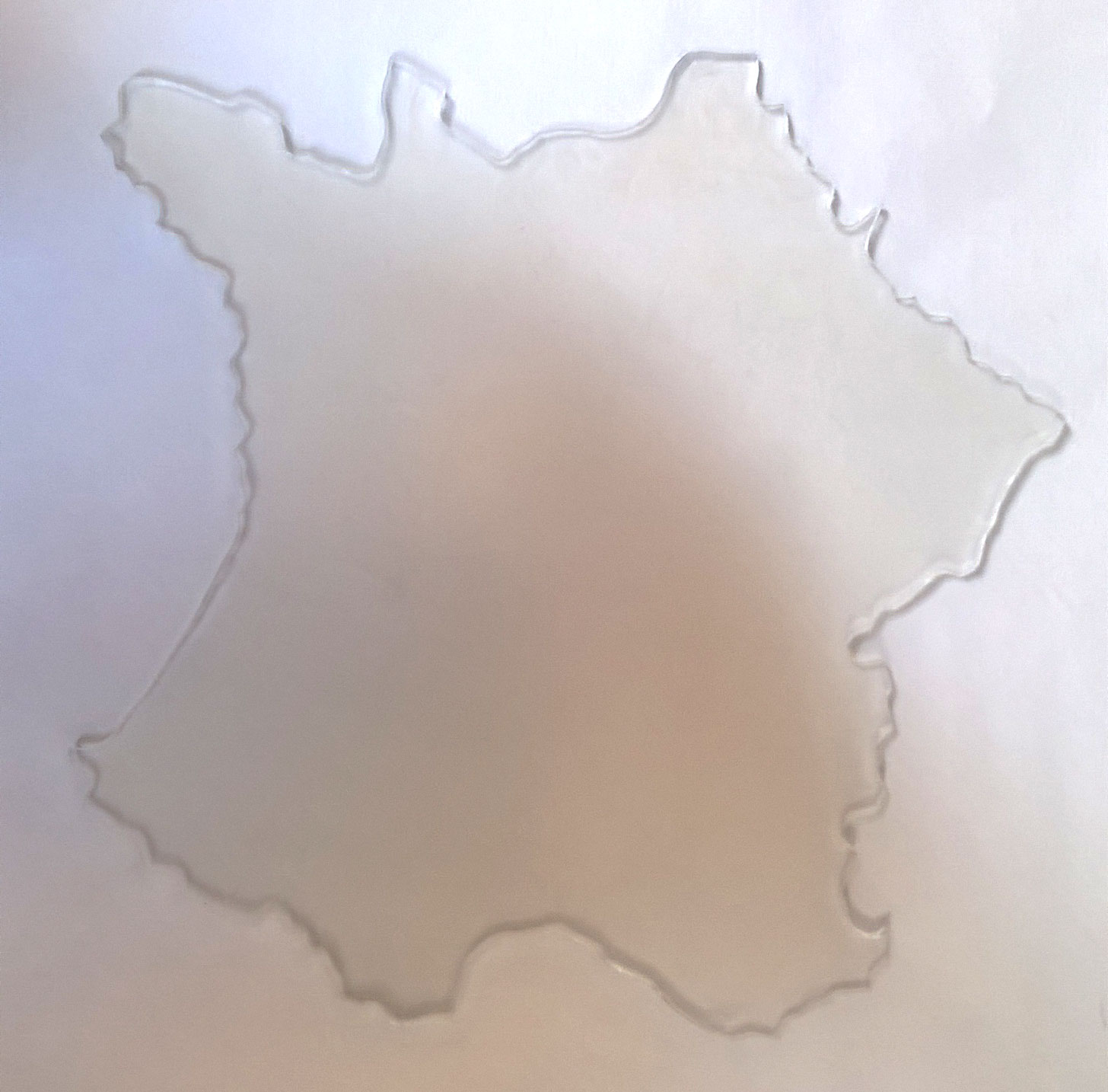

LCL2000 Posté(e) Juillet 8, 2017 Auteur Partager Posté(e) Juillet 8, 2017 Oui faudra que je teste avec du vrai bois J'ai fais 2 passes, j'ai toujours peur de casser ma fraise....je n'en ai qu'une de 2mm....j'en ai vu sur AliExpress....je ne sais pas trop lesquelles choisir. Il y en a tellement. J'ai testé la carte de france en puzzle (les nouvelles régions)...je me suis embêté à tout découper sous Photoshop et ensuite j'ai balancé ça à la machine. Bon sur du plexi c'est pas top...ma plaque se soulevait un peu, je l'ai mal calé. Je testerai sur du balsa de 3mm pour voir....ça ne correspond pas à des endroits mais peut-être à cause de la plaque qui se levait...à voir avec le balsa. Lien vers le commentaire Partager sur d’autres sites More sharing options...
BourrinDesBois Posté(e) Juillet 8, 2017 Partager Posté(e) Juillet 8, 2017 Pas évident et si c'est mal calé ça fait n'importe quoi. Lien vers le commentaire Partager sur d’autres sites More sharing options...
LCL2000 Posté(e) Juillet 8, 2017 Auteur Partager Posté(e) Juillet 8, 2017 C'est clair, surtout que là j'ai calé 2 côtés sur une plaque de plexi de 1mm d'épaisseur et en format un peu plus grand que A4...c'était risqué J'ai reçu en cadeau un plaque de MDF de 3mm d'épaisseur, va falloir que je fasse un test...dans le MDF avec la fraise de 2mm je peux peut-être ne faire qu'une passe...je ne sais pas trop. Lien vers le commentaire Partager sur d’autres sites More sharing options...
