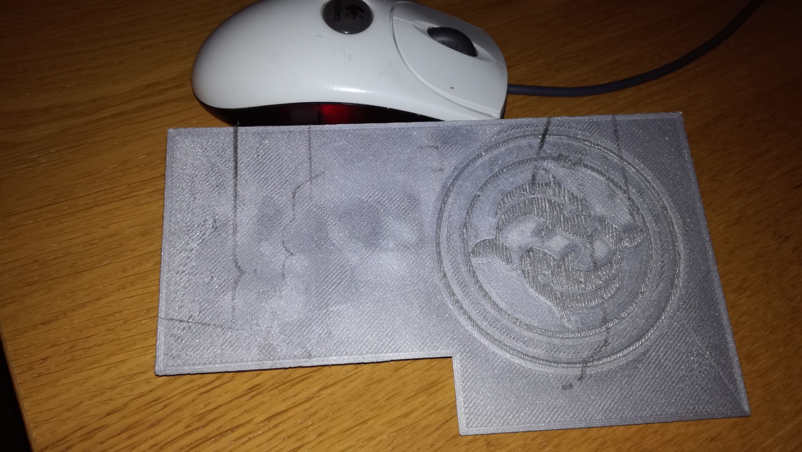

kropernic Posté(e) Mai 28, 2017 Posté(e) Mai 28, 2017 Hello, Afin de me faciliter la vie, je souhaiterais imprimer sur autre chose qu'un buildtak. Là j'viens de le remplacer et, outre le fait que j'ai une bulle (c'est pourtant pas faute d'avoir fait gaffe lors de la pose), je galère à décoller mes pièces et pire encore à le récurer pour enlever les restes de jupe. Est-ce car il est neuf ? Est-ce que ma première couche est trop écrasée ? J'en sais rien. Mais avant de changer le buildtak, j'imprimais toujours en noir. Puis j'suis passer à un fil argent et quand j'ai décollé mon premier print, il s'est tapé tous les résidus de filament noir qui restait sur le buildtak (photo jointe). Pourtant bien lisse au toucher, c'était bel et bien là. On peut poncer ce truc au papier émery ? ^^ Du coup, j'm'étais dit que je passerais bien à l'impression sur plaque de verre avant de me rappeler qu'il y a un nouvel accessoire nommé Fleks3D qui est sensé nous faciliter la vie. De ce que j'ai compris, pour le verre, il faut ajouter de la colle/laque (au choix) pour faire accrocher la première couche. Pas avec le fleks. Le décollage sera, j'imagine, aussi facile sur l'un que sur l'autre. Juste les résidus de jupe sur le fleks qui me font un peu peur aussi. Sur le verre, je peux encore gratter avec une lame de rasoir sans avoir trop peur de l'endommager à la rigueur. Le fleks, j'en doute... Alors je sais bien que le fleks est assez nouveau mais j'me suis dit que j'pouvais quand même espéré récupérer quelques avis plus éclairés que le mien. Merci d'avance. Kropernic.
