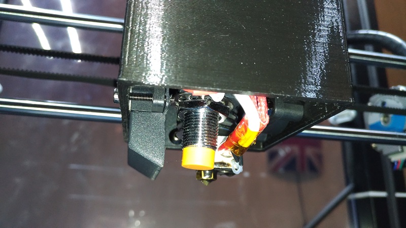

Invité Posté(e) Juin 9, 2017 Posté(e) Juin 9, 2017 C'est assez solide dans les angles ? La pièce ne craint pas de casser sans renfort ?
slayer-fr Posté(e) Juin 9, 2017 Auteur Posté(e) Juin 9, 2017 voila une jolie piece qui va faire la difference coté bruit tous en allègent légèrement la tete bon allé , histoire de te faire bosser un peu plus tu pourrais même ajouté un petit support de led afin d’éclairé ton print

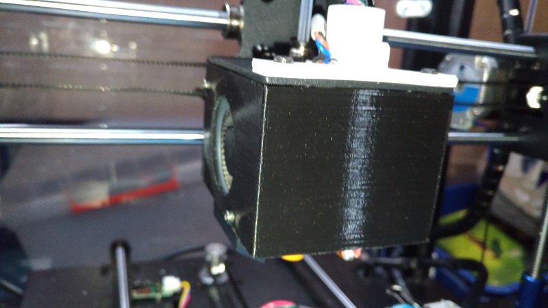

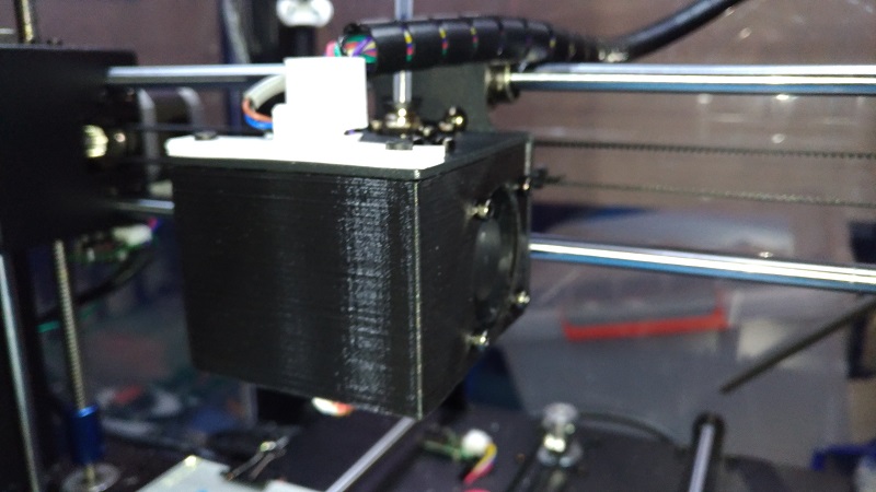

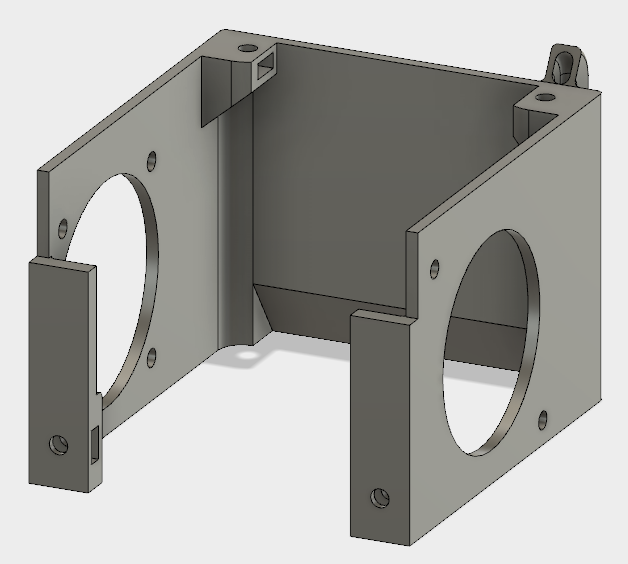

DCH78 Posté(e) Juin 9, 2017 Posté(e) Juin 9, 2017 (modifié) J'ai modifié un peu la pièce avec un cutter. j'ai monté le tout avec ventilos et écrous. Je fais un print de test actuellement pour voir si la pièce bouge un peu à l'usage.@db42 : Question résistance, je ne pense pas que ce soit réellement le problème vu que les 4 points d'ancrage tiennent fermement la pièce en place. Comme en plus il n'y a pratiquement aucune contrainte mécanique, je pense que ça ne risque rien. @slayer-fr : Euh, pourquoi pas, mais du coup, tu les alimentes comment tes leds ? En faisant un repiquage sur le ventilo de la hotend. Tu a une idée de comment tu les voudrais ? position/forme/taille ? un petit crobard ? Modifié (le) Juin 9, 2017 par DCH78

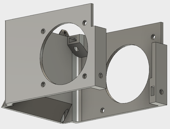

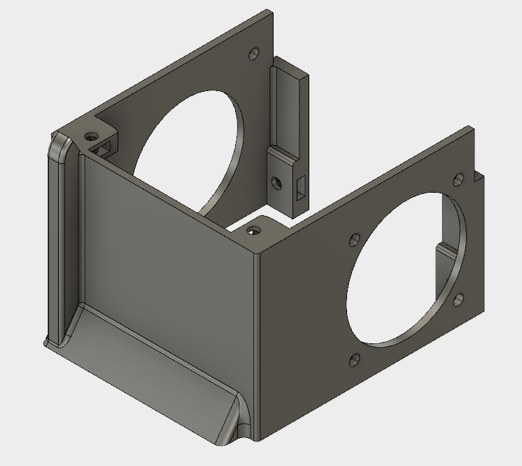

DCH78 Posté(e) Juin 9, 2017 Posté(e) Juin 9, 2017 Après un petit print de 2h, ça semble ne pas poser problème. Mais je manque de recul, c'est clair. A la demande de la foule en délire, j'ai ajouté un petit plan incliné our y coller une bande de led et un conduit pour les câbles d'alim. Ca donne ça vu du logiciel 3D : Avec ça, on devrait y voir comme en plein jour au niveau de la pièce. Les câbles d'alimentation sont positionnés à gauche vu que c'est le côté du détecteur inductif, donc la bande led est à mettre plutôt du côté droit. Je fait un print d'essai et je vous dis ça.
slayer-fr Posté(e) Juin 9, 2017 Auteur Posté(e) Juin 9, 2017 parfait voila une jolie modif qui devrais être efficace sans t'aveuglé

DCH78 Posté(e) Juin 9, 2017 Posté(e) Juin 9, 2017 Petit détail qui a son intérêt tout de même. Je confirme une réduction de bruit des ventilateurs. Une sorte de sifflement en moins. Et même si c'est forcément plus dur à dire comme ça, une augmentation de leur efficacité vu qu'il n'y a plus rien pour gêner le flux d'air.
slayer-fr Posté(e) Juin 9, 2017 Auteur Posté(e) Juin 9, 2017 c'est évident que tu vas gagner sur les 2 points bruit et performance , ceci dit coté performance , tu n'y verras pas de difference puisque ça fonctionnais déjà bien avant, mais coté bruit , enlever ce sifflement va être un bonheur pour tes oreilles
DCH78 Posté(e) Juin 9, 2017 Posté(e) Juin 9, 2017 Je confirme, on s'habitue très vite à l'absence de sifflement. Après ça, il ne me restera plus qu'à changer mes drivers pour des TMC2100 et ça devrait être parfait.
Krio77 Posté(e) Juin 9, 2017 Posté(e) Juin 9, 2017 (modifié) Beau boulot tout ça ! Par contre, j'ai cru comprendre que le PLA se ramollit vers 60°C : pas de soucis de déformation lorsque la tête va chauffer sur un print important ? Modifié (le) Juin 9, 2017 par Krio77
thsrp Posté(e) Juin 9, 2017 Posté(e) Juin 9, 2017 Oui la question est interressante, si tu peux nous faire un retour sur un long print... D'autre part la modif que tu as faite c'est de retirer les trous devant les ventilos et la lèvre en bas qui est faite pour mieux envoyer l'air sur la pièce? c'est cela? Et pour la fixation de la led tu as fait une modif? elle se situe ou? Merci

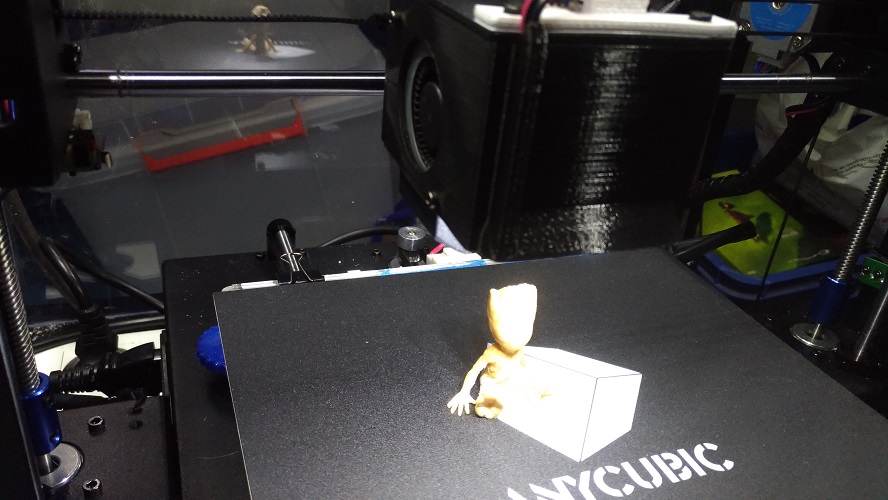

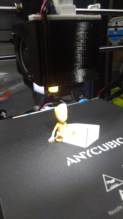

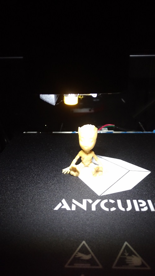

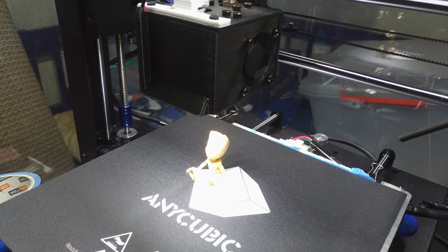

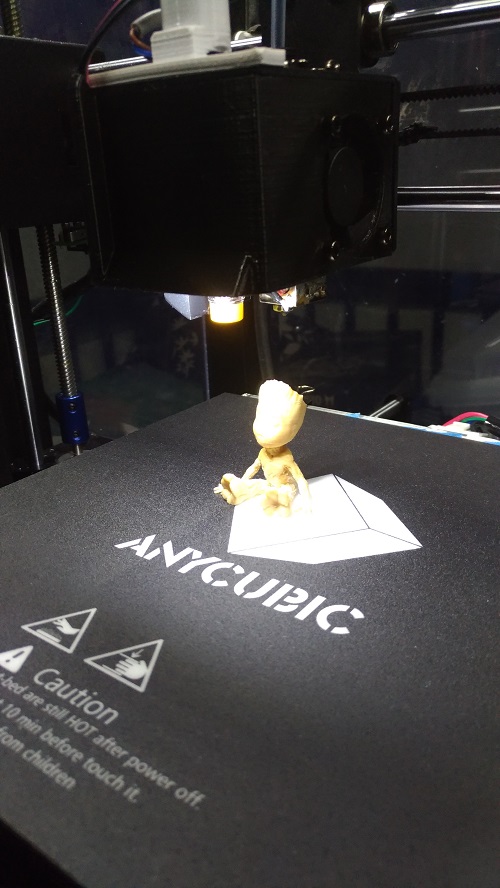

DCH78 Posté(e) Juin 9, 2017 Posté(e) Juin 9, 2017 Nouvelle version imprimée et mise en place. Reste à refaire un peu les cages des écrous car c'est la croix et la bannière pour positionner les écrous dans la version actuelle. Quelques petites photos tout de même : Avec la lumière d'ambiance du caisson + lumière hotend Seulement avec la lumière hotend 1
DCH78 Posté(e) Juin 9, 2017 Posté(e) Juin 9, 2017 Il y a 2 heures, db42 a dit : C'est du beau boulot ça tu aurai même pu le personnaliser avec ton pseudo. Non, pas besoin et puis ce n'est pas non plus la joconde.

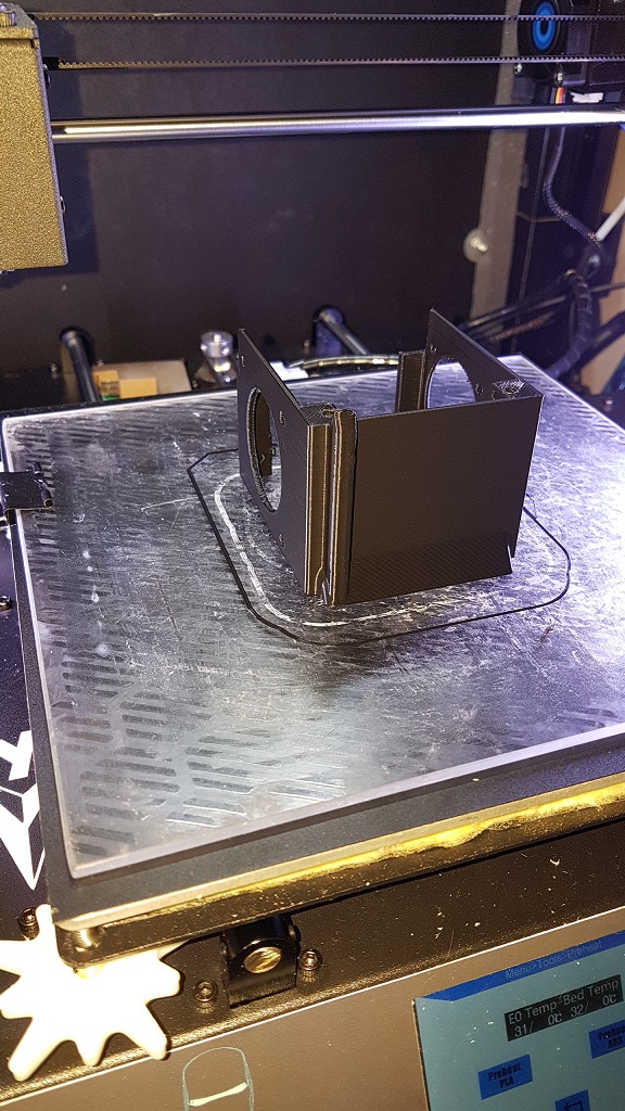

DCH78 Posté(e) Juin 9, 2017 Posté(e) Juin 9, 2017 Comme je l'ai imprimée avec la version précédente en place, je peux vous dire qu'en 2h30 (le temps de l'impression de la dernière version donc) elle n'a pas bougée d'un poil, n'a donné aucun signe de ramollissement ou déformation et qu'en fin de print, elle était froide (température ambiante plutôt). Donc niveau sécurité, il restera à faire un test avec de l'ABS (genre extrusion à 250°C) sur un long print (genre 8h) pour voir si ça se dégrade ou pas à force. Je dirai juste que si vous faites de l'ABS, je ne peux que vous conseiller de l'imprimer en ABS et si vous faite que de PLA, et bien un print en PLA devrait suffire. Sur ce, je vais me coucher, je referai les cages des écrous arrières demain, et je publierai le modèle dans la foulée. Bonne nuit.

Maxtor Posté(e) Juin 10, 2017 Posté(e) Juin 10, 2017 à l’instant, DCH78 a dit : Modèle publié à la va-vite. Je rajouterai les exports pour modeleurs 3D un peu plus tard, ainsi qu'un schéma pour mettre le led strip. Anycubic I3 Mega Customized Hotend Cover - noise reduction and led strip Justement en parlant de led ta mis les qu'elle ?
thsrp Posté(e) Juin 10, 2017 Posté(e) Juin 10, 2017 Bonjour, peux tu expliquer si tu as fait un support pour la led ? Il est ou? je n'arrive pas à le voir...Merci

slayer-fr Posté(e) Juin 10, 2017 Auteur Posté(e) Juin 10, 2017 allé pour le fun vu je j'avais pas grand chose a faire ce matin , je me suis dit , pourquoi pas un petit print en 0.3
