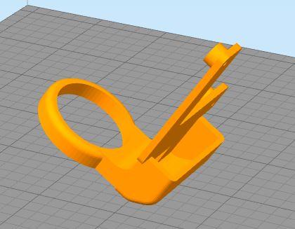

Invité Posté(e) Aout 11, 2017 Posté(e) Aout 11, 2017 Vu que la version ultrabase ne possède pas de capteur pour la mise à niveau la pièce de ventilation va peut être dessus. Donc je vous met le stl de ce que j'avais fais si vous voulez tester allez y mais je ne garanti pas que ça fonctionne. (le meilleur pour l'imprimer est presque cette position rotation de 235° sur l'axe X) ventilo v2.stl

Invité Posté(e) Aout 12, 2017 Posté(e) Aout 12, 2017 (modifié) Il y a 10 heures, Utai a dit : ha purée le marteau dago c'est du génie ! Le fan duct aussi , merci ☺@db42 je cherchais justement un truc du genre ! Je testerai ca ce weekend ! Si les côtes sont les mêmes sur la v2 ça devrait passer et bien amélioré les choses en pla mais surveille pendant les test car avec les contraintes de la v1, ça passe à ras le bloc de chauffe donc en place ça devrait aller avec le flux d'air interne mais en ABS je ne suis pas sur Modifié (le) Aout 12, 2017 par Invité
Utai Posté(e) Aout 12, 2017 Posté(e) Aout 12, 2017 bon j'ai loupé mes prints, les passages de vis sont écrasés et j'ai eu étonnamment beaucoup de stringing, surement à cause de mon flow rate que j'avais augmenté mais bref du coup je peux pas le tester malheureusement, de même pour les ventilos de la tête j'ai pas réussi à faire un beau print des caches !
slayer-fr Posté(e) Aout 12, 2017 Auteur Posté(e) Aout 12, 2017 Il y a 23 heures, db42 a dit : Vu que la version ultrabase ne possède pas de capteur pour la mise à niveau la pièce de ventilation va peut être dessus. Donc je vous met le stl de ce que j'avais fais si vous voulez tester allez y mais je ne garanti pas que ça fonctionne. (le meilleur pour l'imprimer est presque cette position rotation de 235° sur l'axe X) ventilo v2.stl tu n'a pas cherché à l'adapté pour la V1 , en coupant la partie ou il y a le capteur , bon ça feras pas du 360 , mais un 300 , c'est mieux que rien
Invité Posté(e) Aout 13, 2017 Posté(e) Aout 13, 2017 Non je n'ai pas mieux chercher. Je ne sais pas si ça serai uniforme comme refroidissement. Et puis surtout par manque de temps assortie d'une flemengite aiguë jeu n'y ai pas retouché

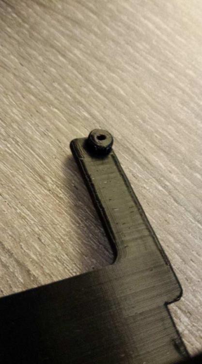

Utai Posté(e) Aout 16, 2017 Posté(e) Aout 16, 2017 bon finalement j'ai réussi à imprimer correctement le ventilo, en 0.2 au lieu de 0.3 sur l'autre, et surtout je l'ai imprimé tout droit alors que l'autre je l'avais imprimé incliné . Du coup il est nickel niveau fonctionnalité , par contre niveau impression ... y'a ces espces de blob qui m'enervent bien comme il faut et c'est pas hyper droit
slayer-fr Posté(e) Aout 16, 2017 Auteur Posté(e) Aout 16, 2017 en effet reste encore quelque réglage à peaufiné
Utai Posté(e) Aout 16, 2017 Posté(e) Aout 16, 2017 ouais mais honnêtement là, je ne vois absolument pas quoi faire
Invité Posté(e) Aout 16, 2017 Posté(e) Aout 16, 2017 Peut être jouer un peu sur la température et le temps mini par couche. Tu l'a installé ? Ça fonctionne ?
slayer-fr Posté(e) Aout 16, 2017 Auteur Posté(e) Aout 16, 2017 difficile à te dire sans tes paramètres
