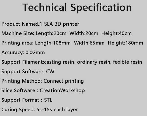

.....Cela en deviendrait presque tentant ^^
Micromake L1 SLA 3D
59335ddc2aeff_2017-06-0403_09_15-2017-06-0402_56_19-Aliexpress.com_Acheter2017micromakenouveaul1slaimprim.jpg.114934eb785583f2843e91495cc0e0e5.jpg
59335d8c6b3e2_2017-06-0403_07_20-Aliexpress.com_Acheter2017micromakenouveaul1slaimprimantehauteprcision.jpg.2ade0388dff833615f9743370a88f843.jpg
Un site vendeur
Modifié (le) par La Bidouille
print de 10 cm , ça fais limite , mais c'est cool , les tarifs baisse
faut encore voir les consommables

J'ai une petite incertitude concernant... la résine à "l'air libre"; c'est à dire sans protection contre les rayons UV ( manque le capot/carter quoi ^^ ).
Sinon, oui, prix canon, reste à savoir quel est le trancheur et surtout la résine utilisés .
Perso, je me méfierais d'un dé-règlement du faisceau laser ou de ses miroirs.
Edit : Euh.... nom SLA.... puis caractéristiques indiquant un LCD Screen... donc , c'est UNE DLP ... enfin... je ne sais plus là :emoji-E412:
Pour avoir tester une DLP dernièrement ( pas de pub, j'en parle en MP si besoin ;) )... je trouve cette technologie plus rassurante pour la fiabilité à long terme avec une qualité quasi similaire.

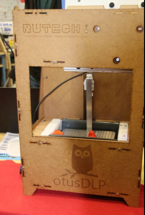

Sinon j'en ai vu une tourner de type DIY au fablab festival de Toulouse il y a 15 jours.
Celle ci présenté par le Fablab de Rodez
Une Otus DLP ....   https://github.com/Eih3/otusDLP
5935b233d2360_2017-05-1323_04_17-IMG_3074.JPG-Photos.jpg.ddd810620ebacdea475ebff30984c4e6.jpg
Perso, je préfère cette dernière configuration (avec le plateau qui descend en cours d'impression), qui est plus simple techniquement, et semble minimiser les risques de foirage.
J'ai en projet une imprimante résine (projet a longggggggggg terme, je suis a l’étape du grattage de tête pour définir les besoins ), et je pense partir sur ce principe.
A mon humble avis, c'est beaucoup plus simple et fiable a l'usage pour du DIY que le bottom-up...

La machine OTUS DLP est en fait inspirée de la V3. Elle est développé par un FabLab de Rodez, dont un des membres avait acheté quelques carte de la V3 et avec qui j'avais filé pas mal d'infos pour qu'il réalise sa machine. J'ai compris des photos que j'ai vu du dernier salon Artilect qu'elle fonctionne désormais sur Rpi... mais je ne sais pas quel soft ils utilisent (nano DLP ?).

Sympa la machine,
pour bosser avec les deux techno grosse préférence pour le dlp a transfert de film (FTI) moins de précision que le laser mais bien plus rapide ! (pour un volume de 300*200*300)
je trouve que le bottom-up est mieux que le top down car la dernière couche est plate , la polymérisation de surface crée une cavité et ajouter a ca la capillarité c'est plus trop plat, mais bien plus fiable ! car si tu loupe une couche en surface elle flotte et ce recolle, car en bottom-up ca merde souvent silicone,FEP,PTFE... ca colle quant même et quant tu loupe une couche c'est grave la merde , tout vidé pour nettoyer .....  peut être l'imprimante carbone est mieux......

j'ai effectué une recherche sur mon imprimante "OtusDLP" par hasard et je suis tomber sur ce topic.
J'aimerais en fait vous éclaircir sur ce projet :3
Je viens de créer une page thingiverse et je vais très prochainement sortir de vrai articles pour vous expliquer tout ça avec des détails ;)
en attendant : https://www.thingiverse.com/thing:2510100
