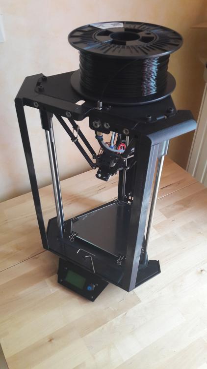

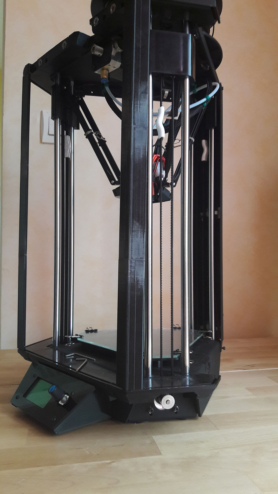

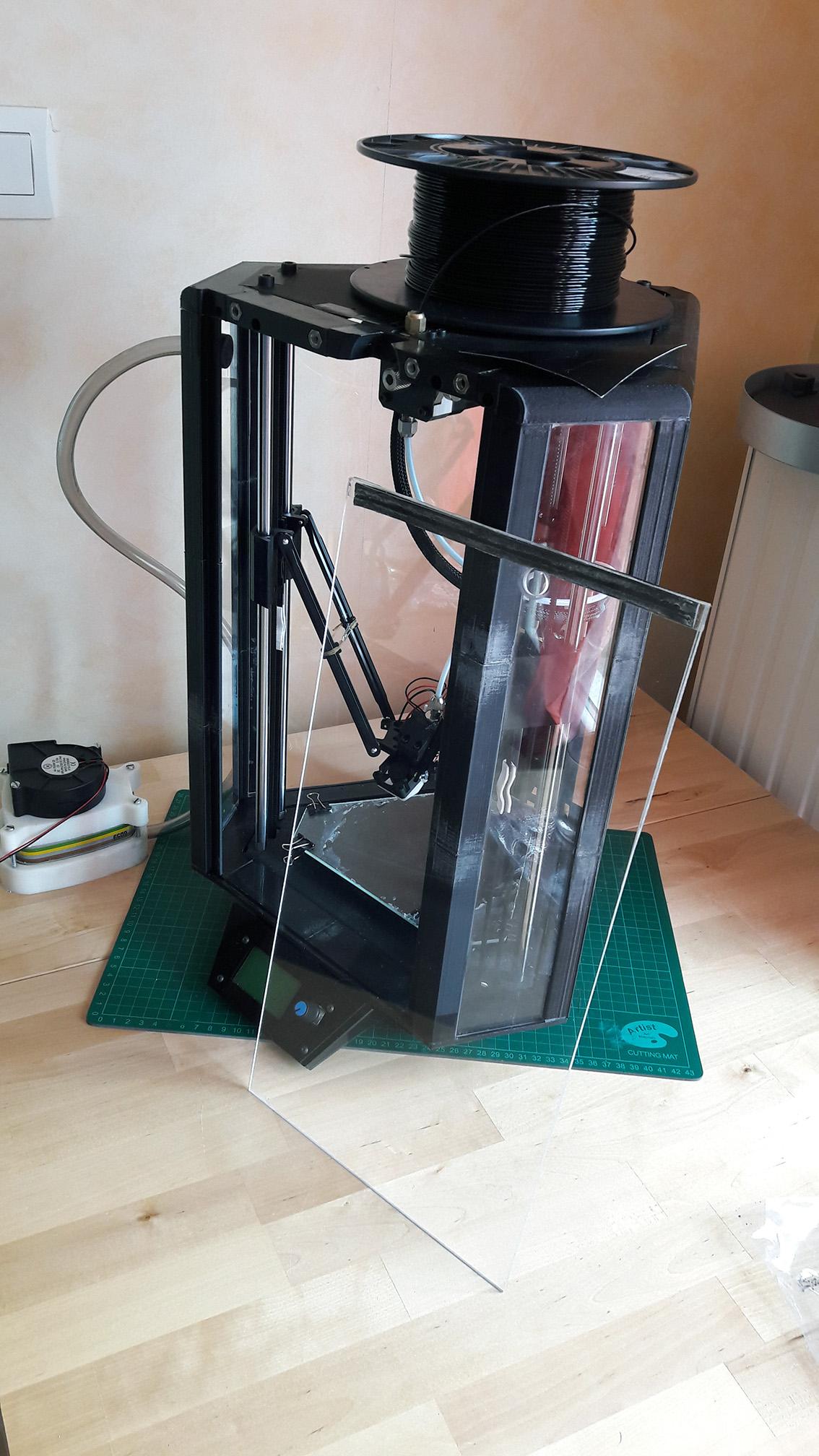

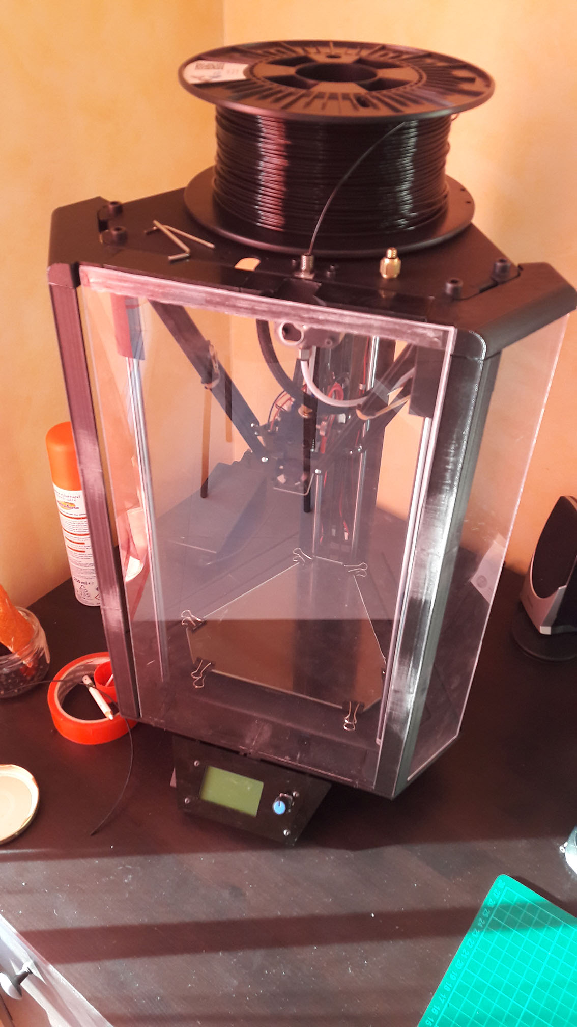

les 2 plexi latéraux sont à glissières, pour permettre d accéder plus facilement en cas de besoin.
Bien entendu sur les photos, il n'y a pas ces dit plexi, ainsi que les pièces de coté. Les joues ont un débord de 25 mm , pour ne pas que la tete vienne toucher le plexi ( Vu plus haut les plexi fixés sur le carénage métal dans le post. Ca limite trop la superficie d impression). J'ai aussi essayé de ne pas dénaturer la machine, en dessinant qlq chose de jolie a l oeil.

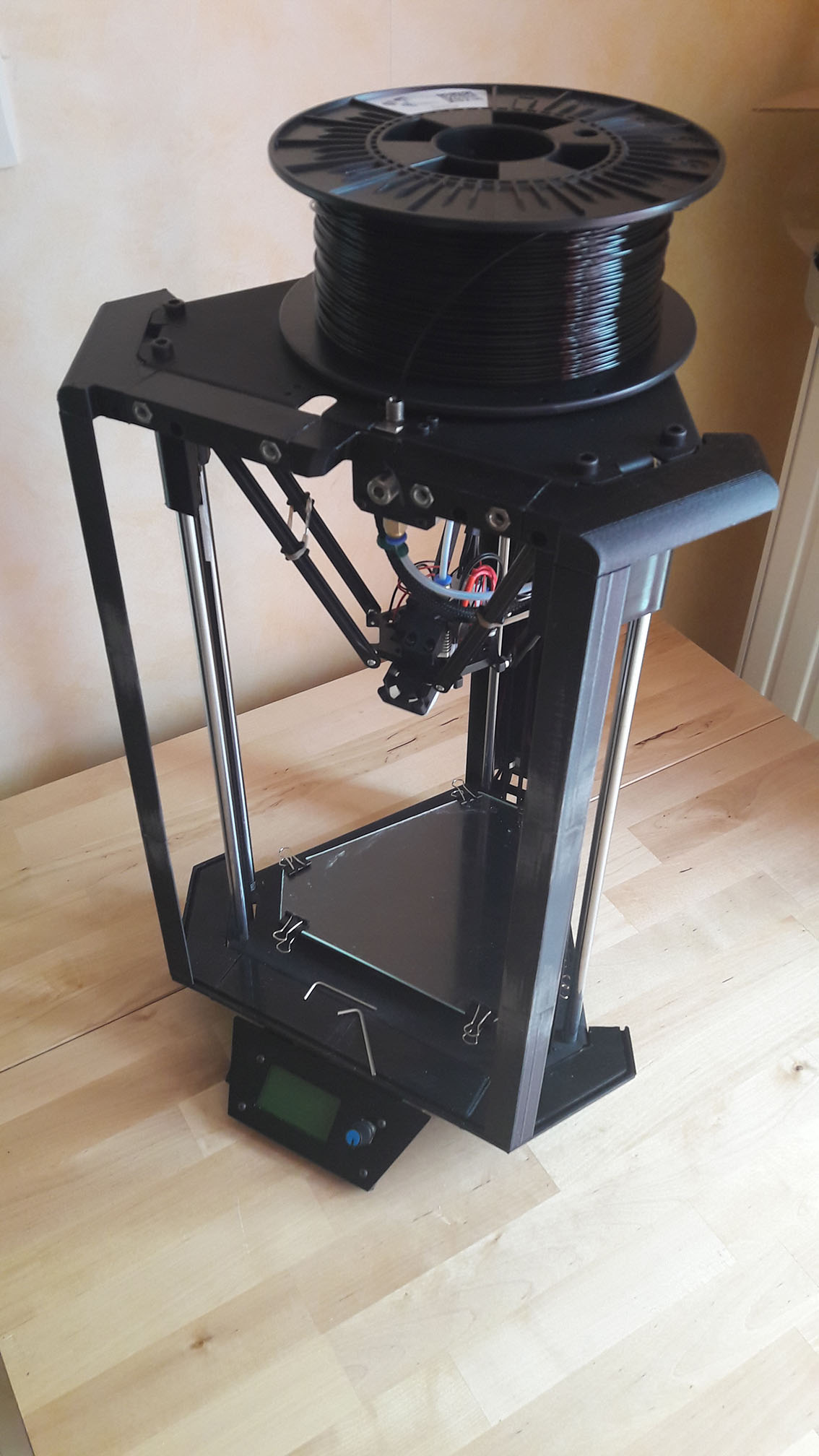

Salut à tous!
Je vous fait pars de la conception de mon carénage! Bien loin des cabines de douches !!
Les dernières pièces sont en impression. Il y a 5 plexi de 3 mm, dont celui en façade qui sera maintenu par une bande magnétique en haut ( d'où les écrous ). Le tout réalisé sur la rework en 0.3 avec simplify 3d.
Je mettrai à disposition les fichiers dans quelques jours sur thingiverse, une fois le tout terminé !
20170609_205422.thumb.jpg.7b8b8517c9eeb8b7d0a239b919c8b3dd.jpg20170609_205503.thumb.jpg.5af21c24a83644255f1865a2d88e6d62.jpg

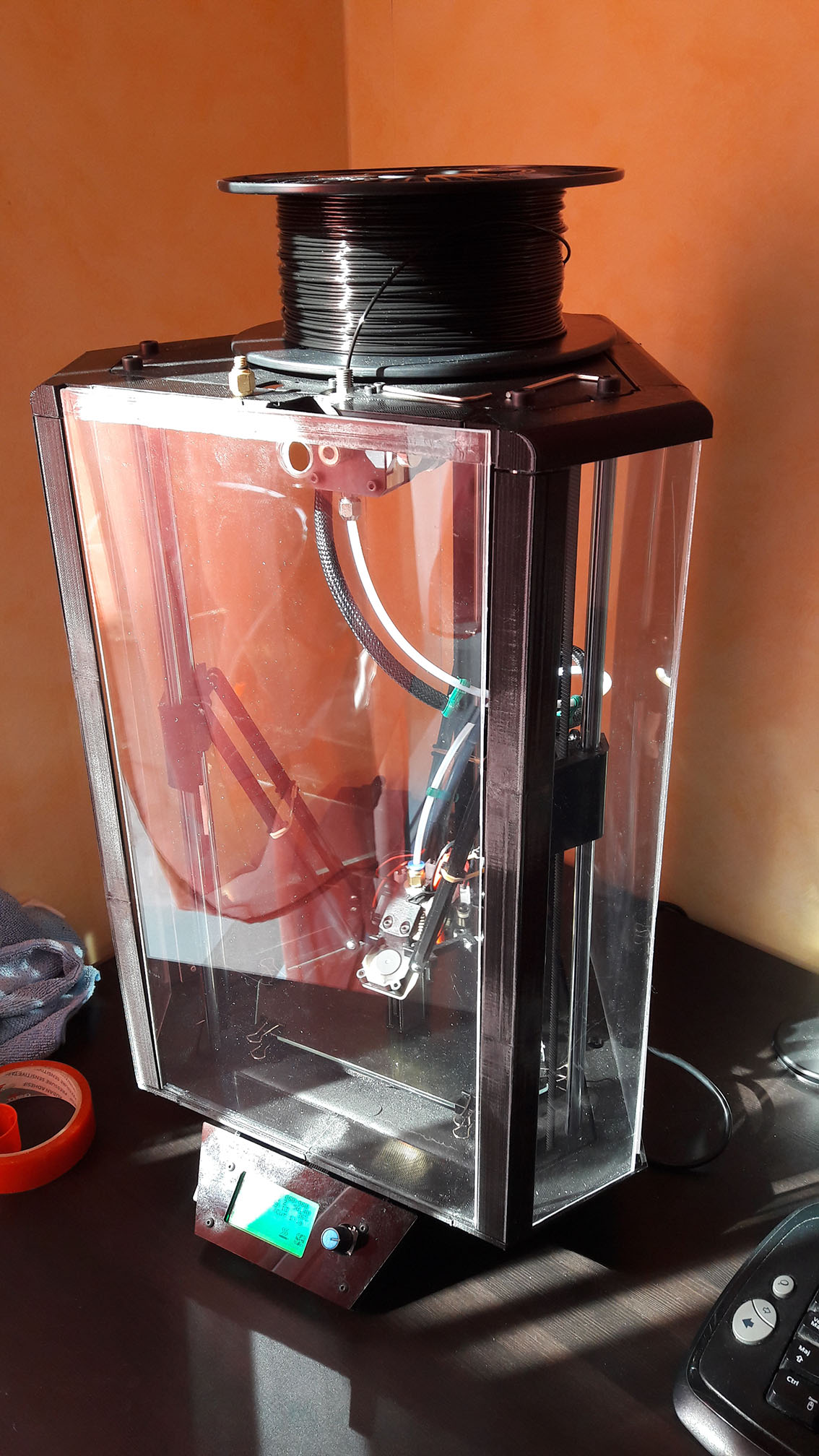

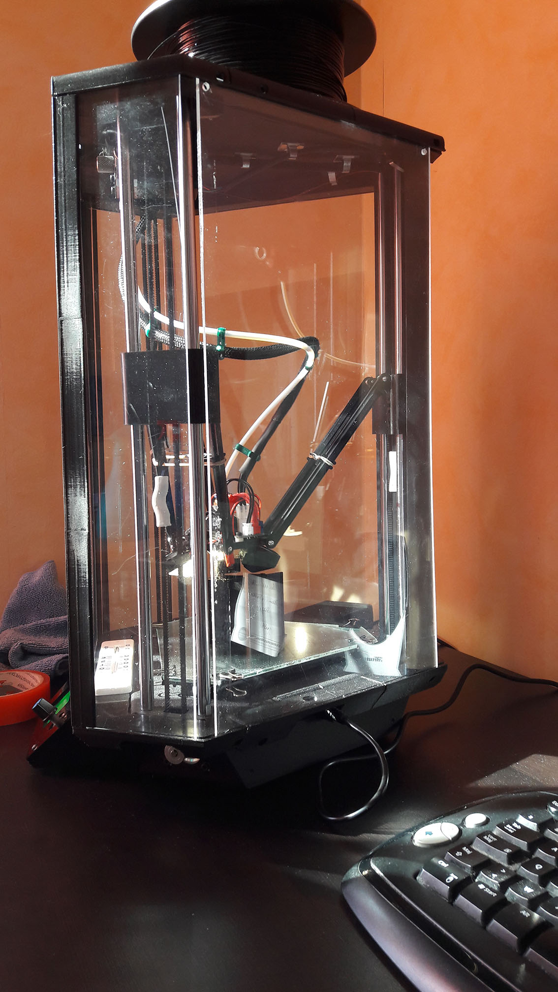

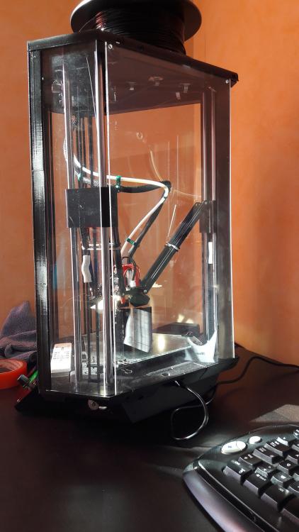

ca se termine ! Les pièces sont bien ajustées , ainsi que les plexi ! plus que les dernières équerres et la fermeture des plexi.
La température interne est de 37°c avec un bed a 60 et du pla en impression
Modifié (le) par guillaumebaba

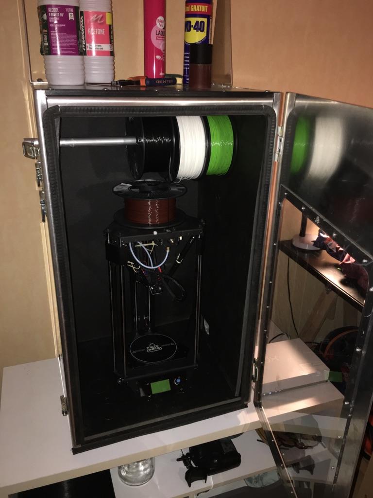

Hello !
Voici mon caisson fait par un ami qui travaille bien l'alu :
- Support bobine vertical/horizontal (fonctionne parfaitement)
- Rack pour le stock à l'étage !
- Plaque acoustique (totalement silencieuse ! )
- Ventilation intégrée (environ 30°C dans la cabine)
- Léger et poignées sur les cotés !
Corniche en cours pour les outils !
Support en cours de modélisation pour la caméra (contrôle vidéo).
Je dois maintenant trouver un éclairage !
Mais le rendu est vraiment sympa !
Je pense bomber tous ça bientôt ! et faire une commande déportée !
Modifié (le) par Ardream
  • J'aime 3
Il y a 10 heures, Ardream a dit :
Oui sans plateau chauffant ca va c'est gérable les températures , car moi tout fermé comme tu a fait je pouvais faire cuire mes pizzas dedans ! mdr
Elle semble minuscule la MDR dans le caisson lol
Modifié (le) par Vince
J'ai bien le plateau chauffant qui tourne à 55°C (PLA) !
Il y a des ventilo sur les cotés en bas ! :)
C'est vrai que c'est un peu grand mais au moins ça ventile mieux et ça va laisser la place pour accueillir plein d'évolutions !

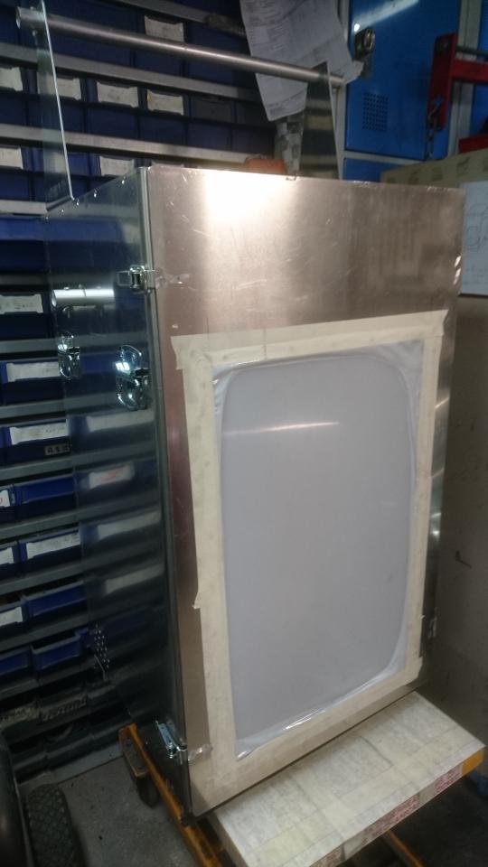

Salut les gas!

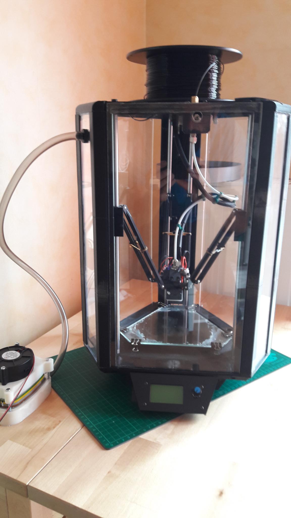

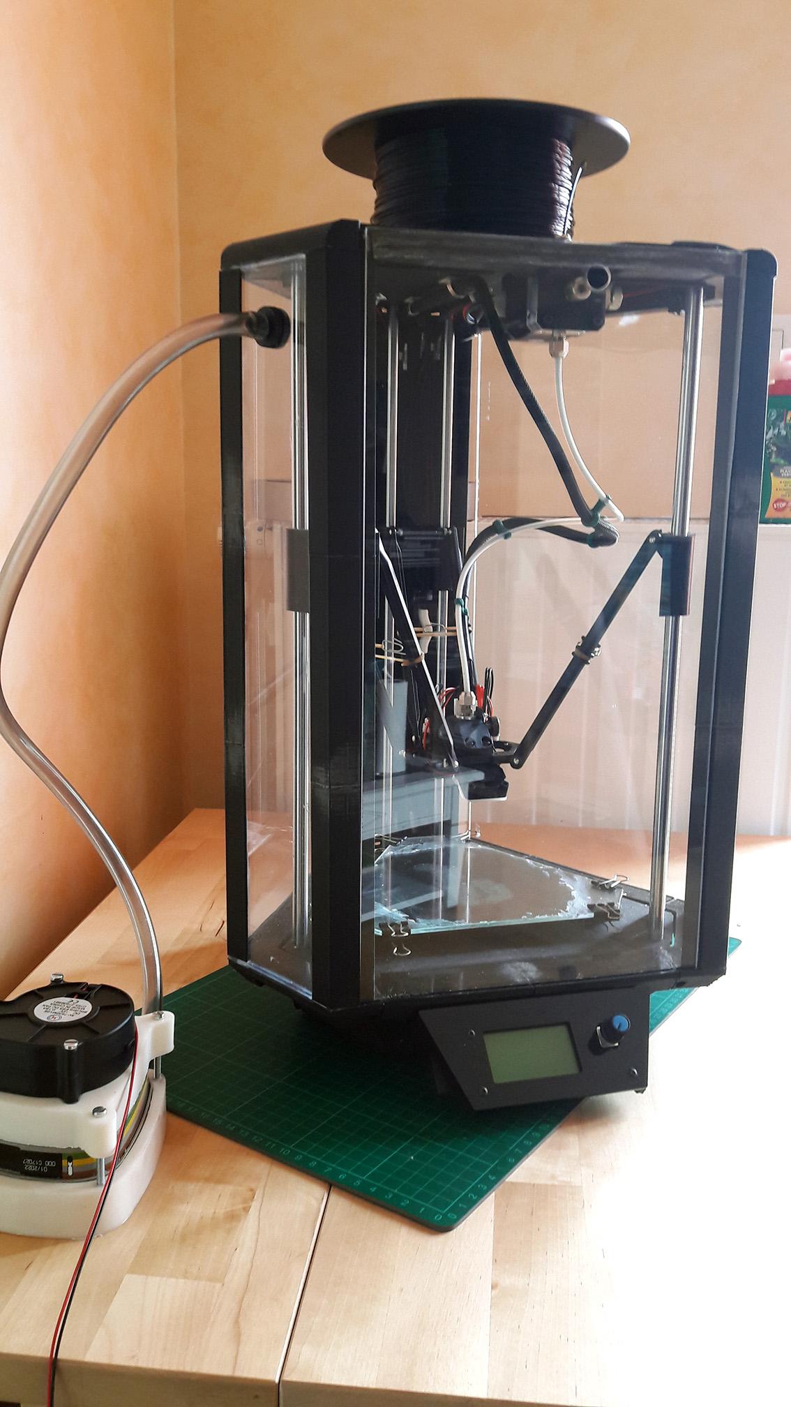

Voilà le carénage est terminé pour la micro delta , après beaucoup de modifications et ajustements. Ainsi que quelques améliorations !
Elle à maintenant un système de filtration de particules  type cartouche ABEK, pour l ABS.
Le caisson est maintenant bien fermé et ne laisse plus échappé d'odeur lors de l'impression !
  • J'aime 3
