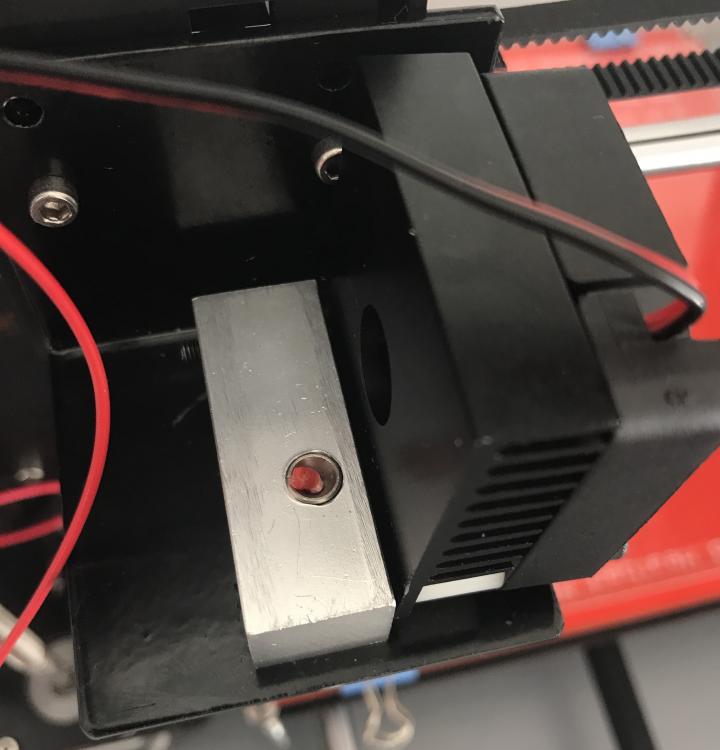

Arno191 Posté(e) Juin 11, 2017 Partager Posté(e) Juin 11, 2017 il y a 16 minutes, slidfx a dit : comme dit @Arno191 "pour l'extrudeur c'est selon ta préférence, gauche tu reste dans la disposition de l'imprimante actuel, mais vue que le filament passera par l'autre côté de la roue d'entrainement il te faudra modifier dans le marlin le sens de rotation de cette dite roue, ou bien tu retourne le mécanisme d'extrusion comme j'ai fais avec un extrudeur avec moteur à droite, et tu n'aura pas à faire la modification dans le marlin." comment c’est possible sans modif de l' équerre car aucun trou correspond sa tombe pas en face tu parle du support? ce lui d'origine ne correspond plus avec un extrudeur MK8, peut importe de quel côté ce trouve le moteur. il existe différemment support au chois, geeetech en vent. moi j'ai personnalisé mon support, donc je ne peut pas le conseiller même si j'en suis comptent. Lien vers le commentaire Partager sur d’autres sites More sharing options...
slidfx Posté(e) Juin 11, 2017 Partager Posté(e) Juin 11, 2017 (modifié) ok faudrait le préciser a tous ceux doivent mettre un mk8 car il faut un mk8 + support au final Modifié (le) Juin 11, 2017 par slidfx Lien vers le commentaire Partager sur d’autres sites More sharing options...

leflanbi Posté(e) Juin 11, 2017 Auteur Partager Posté(e) Juin 11, 2017 il y a 21 minutes, Arno191 a dit : tu parle du support? ce lui d'origine ne correspond plus avec un extrudeur MK8, peut importe de quel côté ce trouve le moteur. il existe différemment support au chois, geeetech en vent. moi j'ai personnalisé mon support, donc je ne peut pas le conseiller même si j'en suis comptent. Ok merci. Vous pouvez me donner un lien de support svp ? J'ai acheté lextrudeur droit, je le recois mercredi Lien vers le commentaire Partager sur d’autres sites More sharing options...

leflanbi Posté(e) Juin 11, 2017 Auteur Partager Posté(e) Juin 11, 2017 (modifié) Merci . Juste j'aurais l'extrudeuse mardi et la plaque c'est trop long plus d'un mois ! on peut pas faire avec une équerre trouve en magasin de bricolage ? Modifié (le) Juin 11, 2017 par leflanbi Lien vers le commentaire Partager sur d’autres sites More sharing options...
Arno191 Posté(e) Juin 11, 2017 Partager Posté(e) Juin 11, 2017 il y a 2 minutes, slidfx a dit : http://www.ebay.fr/itm/3D-Printer-Makerbot-MK8-1-75mm-All-Metal-Long-Distance-Remote-Bowden-Extruder/122417284330?_trksid=p2047675.c100005.m1851&_trkparms=aid%3D222007%26algo%3DSIM.MBE%26ao%3D1%26asc%3D20140620091323%26meid%3De91646f7841245a89b4fb87d702de962%26pid%3D100005%26rk%3D1%26rkt%3D6%26mehot%3Dpp%26sd%3D272606962516 ou sa http://www.ebay.fr/itm/231857642957?_trksid=p2057872.m2749.l2649&ssPageName=STRK%3AMEBIDX%3AIT ce sont des extrudeurs distant, pour la plaques du 2em lien, je ne sais pas si les trous correspondent à ceux qui sont sur la pièce plastique. pour le support qui ce trouve dans le 1er lien, c'est ce support que j'utilise. mais en l'utilisent comme il a été prévue, on perd de la surface d'impression, car tout le mécanisme est décalé vers le moteur de l'axe X de plusieurs cm. avec ce support j'ai découpé à la disqueuse le triangle métallique supérieur qui ce trouve dans l'angle à 90°, puis j'ai mis le moteur côté extérieur, pour récupérer les cm que j'aurais du perdre. donc c'est plus compliqué et c'est pour ça que je ne voulais pas le conseiller. Lien vers le commentaire Partager sur d’autres sites More sharing options...
leflanbi Posté(e) Juin 11, 2017 Auteur Partager Posté(e) Juin 11, 2017 il y a 1 minute, Arno191 a dit : ce sont des extrudeurs distant, pour la plaques du 2em lien, je ne sais pas si les trous correspondent à ceux qui sont sur la pièce plastique. pour le support qui ce trouve dans le 1er lien, c'est ce support que j'utilise. mais en l'utilisent comme il a été prévue, on perd de la surface d'impression, car tout le mécanisme est décalé vers le moteur de l'axe X de plusieurs cm. avec ce support j'ai découpé à la disqueuse le triangle métallique supérieur qui ce trouve dans l'angle à 90°, puis j'ai mis le moteur côté extérieur, pour récupérer les cm que j'aurais du perdre. donc c'est plus compliqué et c'est pour ça que je ne voulais pas le conseiller. Tu me conseil quoi alors ? Lien vers le commentaire Partager sur d’autres sites More sharing options...
slidfx Posté(e) Juin 11, 2017 Partager Posté(e) Juin 11, 2017 prend le deuxième lien Lien vers le commentaire Partager sur d’autres sites More sharing options...
leflanbi Posté(e) Juin 11, 2017 Auteur Partager Posté(e) Juin 11, 2017 (modifié) il y a 3 minutes, slidfx a dit : prend le deuxième lien Le 03 août je peux pas attendre jusque là haha vu la tête du support, je vois pas pourquoi on pourrait pas en fabriquer un avec une équerre. Faut juste que je connaisse les mesures pour les trous Modifié (le) Juin 11, 2017 par leflanbi Lien vers le commentaire Partager sur d’autres sites More sharing options...
slidfx Posté(e) Juin 11, 2017 Partager Posté(e) Juin 11, 2017 regarde sur aliexpress ou sinon tu en fais un au pire tu modifie ton support quand tu aura ton mk8 Lien vers le commentaire Partager sur d’autres sites More sharing options...
Arno191 Posté(e) Juin 11, 2017 Partager Posté(e) Juin 11, 2017 voilà ce qui devrai correspondre, avent d'acheter, mesure la distance entre les deux vis de la pièce imprimé qui va supporter le support, pour voir si ils correspondent. https://fr.aliexpress.com/item/Metal-MK8-Extruder-Holder-For-Reprap-Prusa-I3-3D-Printer/32457689132.html?spm=2114.44010508.4.34.NMAxMP + https://fr.aliexpress.com/item/Geeetech-Aluminium-MK8-Mount-Plate-for-MK8-Extruder-X-axis-Prusa-I3-3D-Printer/32799426611.html?traffic_analysisId=recommend_3035_null_null_null&scm=1007.13338.79672.000000000000000&pvid=9115f6a4-f670-4a68-8b1b-e18d8d9b1e03&tpp=1 après Aliexpress c'est pas rapide, mais peut être que tu pourra trouvé cette ensemble sur un autre site. Lien vers le commentaire Partager sur d’autres sites More sharing options...

leflanbi Posté(e) Juin 12, 2017 Auteur Partager Posté(e) Juin 12, 2017 (modifié) Il y a 7 heures, Arno191 a dit : voilà ce qui devrai correspondre, avent d'acheter, mesure la distance entre les deux vis de la pièce imprimé qui va supporter le support, pour voir si ils correspondent. https://fr.aliexpress.com/item/Metal-MK8-Extruder-Holder-For-Reprap-Prusa-I3-3D-Printer/32457689132.html?spm=2114.44010508.4.34.NMAxMP + https://fr.aliexpress.com/item/Geeetech-Aluminium-MK8-Mount-Plate-for-MK8-Extruder-X-axis-Prusa-I3-3D-Printer/32799426611.html?traffic_analysisId=recommend_3035_null_null_null&scm=1007.13338.79672.000000000000000&pvid=9115f6a4-f670-4a68-8b1b-e18d8d9b1e03&tpp=1 après Aliexpress c'est pas rapide, mais peut être que tu pourra trouvé cette ensemble sur un autre site. J'ai pas bien compris le montage et l'utilité de ce support. Pour moi sans ce support ca devrait marcher ? y a pas moyen d'en imprimer un ? le mien ressemble fortement à celui que vous m'avez montré dans le premier lien Modifié (le) Juin 12, 2017 par leflanbi Lien vers le commentaire Partager sur d’autres sites More sharing options...
tomg778 Posté(e) Juin 12, 2017 Partager Posté(e) Juin 12, 2017 Bon, alors on va essayer de faire le tri dans les infos : ton extrudeur, c'est clair, tu peux le jeter...là, ton moteur se situe à gauche de l'extrudeur, tu peux donc prendre un gauche, mais le sens d'extrusion sera inversé...donc, si tu prends un droit, tu n'auras pas de modifs a faire dans le firmware. Maintenant, il me parait difficile de progresser dans tes impressions sans mettre les mains dans le firmware à un moment donné... bref, moi, j'ai pris un gauche avec un support et j'ai modifié le firmware. Pour le firmware, il te faudra un programmateur USBASP, c pas si simple que ca mais ca marche. disons que tu prends un droit pour rien toucher au firmware pour le moment, il te faut donc un support aussi, puisque tu pourras jeter l'équerre alu et la partie qui sert la buse, que l'on voit sur ta photo. J'envisage de faire moi-même mon support à partir d'équerres alu, afin de positionner les trous et réglages là où j'en ai besoin. Notamment le BLtouch, qui est trop décalé de la buse... concernant le ventilo, moi j'ai imprimé ca : hhttps://www.thingiverse.com/thing:2253797 ca va tres bien, et tu gagnes le branchements d'un ventilo... Lien vers le commentaire Partager sur d’autres sites More sharing options...
leflanbi Posté(e) Juin 12, 2017 Auteur Partager Posté(e) Juin 12, 2017 (modifié) Il y a 1 heure, tomg778 a dit : disons que tu prends un droit pour rien toucher au firmware pour le moment, il te faut donc un support aussi, puisque tu pourras jeter l'équerre alu et la partie qui sert la buse, que l'on voit sur ta photo. J'envisage de faire moi-même mon support à partir d'équerres alu, afin de positionner les trous et réglages là où j'en ai C'est quoi que t'appelles la partie qui sert la buse ? La ou la gorge se visse ? Je vois pas pourquoi elle correspondrai plus. Concernant lequerre, jen achete pas je vais essayer de bidouiller !! Ca va ca ? : http://m.befr.ebay.be/itm/Bloc-fixation-extrudeur-MK7-MK8-makerbot-/191730788523?hash=item2ca40ba8ab%3Ag%3A7DcAAOSwo6lWOJpI&_trkparms=pageci%3Aead98dac-4f55-11e7-9d47-74dbd1805b52%7Cparentrq%3A9bbf0fa015c0ab1c8c6a64eefff37b49%7Ciid%3A1 Sinon' j'ai trouvé ca : https://www.thingiverse.com/thing:2335667 ca peut aller ? merci pour tes réponses Modifié (le) Juin 12, 2017 par leflanbi Lien vers le commentaire Partager sur d’autres sites More sharing options...
slidfx Posté(e) Juin 12, 2017 Partager Posté(e) Juin 12, 2017 pour le montage de l équerre sa peux servir Lien vers le commentaire Partager sur d’autres sites More sharing options...
leflanbi Posté(e) Juin 12, 2017 Auteur Partager Posté(e) Juin 12, 2017 il y a 6 minutes, slidfx a dit : pour le montage de l équerre sa peux servir Ça peut servir ou c'est indispensable ? Lien vers le commentaire Partager sur d’autres sites More sharing options...
slidfx Posté(e) Juin 12, 2017 Partager Posté(e) Juin 12, 2017 (modifié) sa te montre le type d’équerre et le montage indispensable oui et non c’est toi qui vois si tu veux que se soi propre et bien monter avec une vrai équerre de bonne facture Modifié (le) Juin 12, 2017 par slidfx Lien vers le commentaire Partager sur d’autres sites More sharing options...
