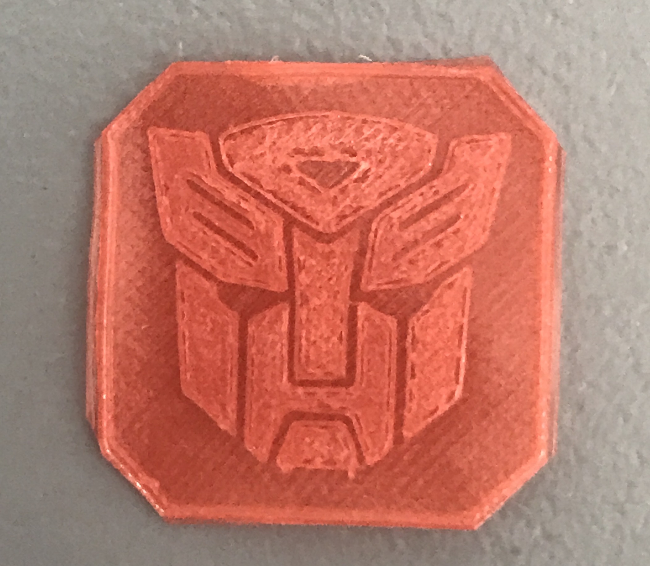

leflanbi Posté(e) Juin 11, 2017 Auteur Posté(e) Juin 11, 2017 Bon j'obtiens ça après avoir régler la courroie et quelques bidule. Vous en pensez quoi ?
Arno191 Posté(e) Juin 11, 2017 Posté(e) Juin 11, 2017 c'est pas parfais, mais ton print est déjà meilleur que ton cube. ça avance. une courroie est bien tendu quand elle s'enfonce environ de 3mm en posent son doit dessus. j'ai l'impression que l'épaisseur dessus / dessous est trop fine, par défaut elle est à 0.8. tu l'a modifié? ton impression a été jusqu'au bout, ou tu la stopper avent la fin?
leflanbi Posté(e) Juin 11, 2017 Auteur Posté(e) Juin 11, 2017 (modifié) C'est 0,8 j'ai pas modifié, et l'impression a été jusqu'au bout J'ai seulement modifié le débit comme vous me l'avez conseillé au dessus Modifié (le) Juin 11, 2017 par leflanbi
Arno191 Posté(e) Juin 11, 2017 Posté(e) Juin 11, 2017 non je te conseille de laisser le débit à 100, si il y a un problème de débit c'est dans le marlin ou dans le Start / End GCode qu'il faut faire la modification de paramètre. mais pour le savoir, il faut faire le teste.
