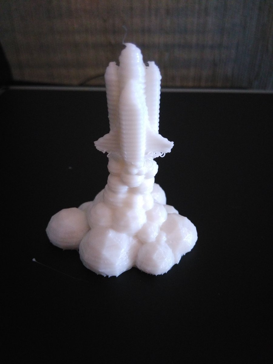

Maknash Posté(e) Juin 16, 2017 Posté(e) Juin 16, 2017 Bonsoir, Comme évoqué dans ma présentation, je suis tout nouveau dans le monde de l'impression 3D. J'ai donc fait l'acquisition de l'imprimante Geeetech Prusa I3X la semaine dernière. Au bout d'une semaine de galères (réglage pololu axe Z, correction d'une constante côté Arduino pour que le X démarre du bon côté...) c'est avec le plus grand émoi que je remarque que... ça n'imprime pas si bien que ça En effet, l'axe X racle vers la fin et l'imprimante fini par décaler l'impression, pensant être arrivée à destination... Ce matin, je n'avais pas ce problème, j'ai pu imprimer un décollage de navette (même s'il y a des bourrelets partout, d'ailleurs si vous avez une astuce je suis preneur). En voici la photo : J'ai essayé d'imprimer une autre pièce, et au bout d'un moment, l'axe X s'est complètement décalé et j'ai du stopper l'impression (au bout d'1h/3 c'est triste). Depuis, l'axe X foire à chaque fois. Du coup, j'ai mesuré et re-réglé je ne sais combien de fois l'axe Z, avec un mètre et un niveau, j'ai graissé les pièces : rien y fait ! J'ai l'impression qu'à chaque fois que je règle un problème, un autre apparaît... Après avoir testé tout cela, mon regard se porte vers une tige filetée qui serait voilée (celle de gauche sur la vidéo ci-après). Le coupleur me rend fou, j'ai beau essayé de le mettre droit, pareil, il sert systématiquement de travers. J'ai trouvé ce topic qui me semble être le même problème que moi, mais j'ai l'impression d'avoir fait le tour (sauf le calcul avec la vref pour l'axe Z, car je n'ai pas de multimètre, je l'ai fait au coup par coup), sans succès : Merci d'avance pour votre !

pascal_lb Posté(e) Juin 16, 2017 Posté(e) Juin 16, 2017 pour les bourrelets c'est du wobble, ça vient de tes tiges filetées qui ne sont pas droites ou de ton coupleur qui ne tourne pas rond Je te conseille les coupleurs imprimés (enfin dès que tu peux..) http://www.thingiverse.com/thing:1956622 sinon tu peux regarder ça également sinon pour le blocage du X, fait un test en enlevant la courroie afin qu'il n'y ai pas de point dur sur toute la longueur regarde également la tension de ta courroie, elle ne doit pas être lâche mais bien tendue... mais pas trop car ça peut aussi gêner Pour la vref il te faut impérativement un voltmètre car sinon tu risques de griller quelque chose en mettant trop de volt
Maknash Posté(e) Juin 17, 2017 Auteur Posté(e) Juin 17, 2017 (modifié) Il y a 6 heures, tomg778 a dit : changes les 2 tiges et prends des T8 : https://www.banggood.com/fr/3D-Printer-300mm-Lead-Screw-Z-Axis-8mm-Screw-Pitch-p-980650.html?rmmds=category ensuite, tes cables sont trop tendus , on voit que ca tire dessus... ps : suis pas un pro, j'essaie juste de t'aider... Bonjour, merci pour le retour ! Cela va vraiment tout changer? Je préfère être sûr de l'achat car j'ai déjà du racheter des coupleurs, alors ça + ça + ça, ça commence à faire cher En fait, c'est la "gaine" fournie avec qui fait que ça accroche, mais en toute logique ça suit. Mais je prends note et vais essayer de trouver une astuce pour laisser du mou. Il y a 6 heures, pascal_lb a dit : pour les bourrelets c'est du wobble, ça vient de tes tiges filetées qui ne sont pas droites ou de ton coupleur qui ne tourne pas rond Je te conseille les coupleurs imprimés (enfin dès que tu peux..) http://www.thingiverse.com/thing:1956622 sinon tu peux regarder ça également sinon pour le blocage du X, fait un test en enlevant la courroie afin qu'il n'y ai pas de point dur sur toute la longueur regarde également la tension de ta courroie, elle ne doit pas être lâche mais bien tendue... mais pas trop car ça peut aussi gêner Pour la vref il te faut impérativement un voltmètre car sinon tu risques de griller quelque chose en mettant trop de volt Bonjour et merci pour le retour. Oui, impossible de mettre le coupleur de gauche bien droit... Pour celui de droite aucun souci, mais celui de gauche refuse catégoriquement de rester droit. A la base, le coupleur qui était là était tordu, du coup, j'ai du en racheter, ceux-ci semblent corrects. Mais du coup, le problème vient peut-être du coupleur et non de la tige... Pour la tension, ça me paraît correct, après je ne suis pas expert. Disons qu'elle est bien droite, mais je peux quand même l'étirer légèrement. J'ai tenté de tirer dessus moi-même pour simuler le moteur, et il est vrai que vers la fin, c'est très dur, comme si les barres horizontales n'étaient pas parallèles... J'ai beau mesurer ça me semble pourtant correct (pas de pied à coulisse, du coup, je l'ai fait avec un mètre pliant. Je n'ai pas trop compris le point "sinon pour le blocage du X, fait un test en enlevant la courroie afin qu'il n'y ai pas de point dur sur toute la longueur" Ok pour la vref, mais ça semble bien réglé vu que ça tourne sans problème moteur. Je vais tenter d'imprimer ce coupleur pour voir https://www.thingiverse.com/thing:22422 Modifié (le) Juin 17, 2017 par Maknash Ajout lien coupleurs
