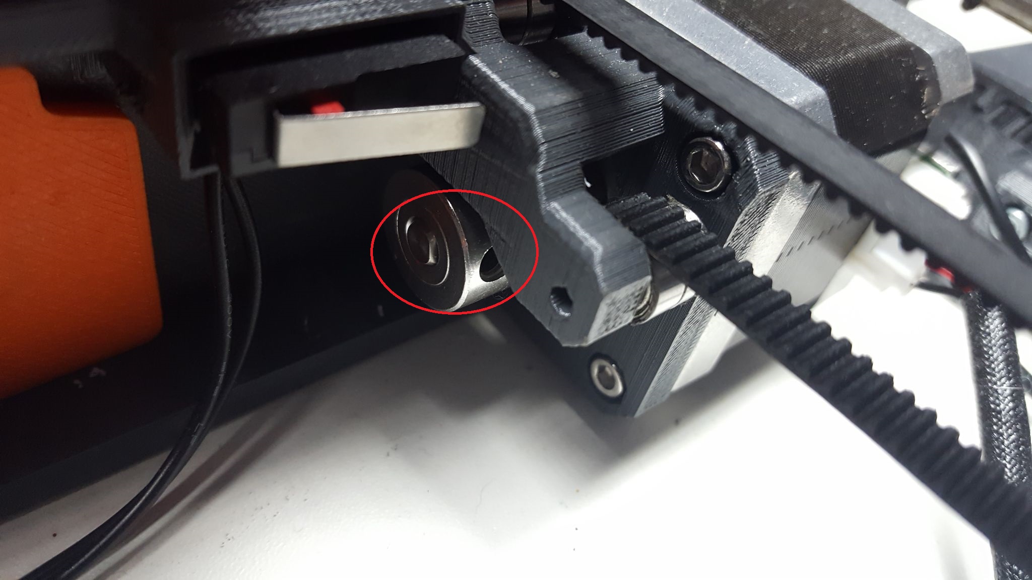

Kachidoki Posté(e) Juin 18, 2017 Posté(e) Juin 18, 2017 En fait ce que je vois sur la vidéo, c'est que le plateau avance tellement que lorsque le palpeur arrive sur les points arrière, il palpe dans le vide. Pour ça, il y a forcément un problème d'alignement quelque part. Je viens de revisionner la vidéo, le problème est à 1min16. Le plateau avance irrégulièrement, d'abord lentement, puis à la bonne vitesse. Ce qui fait que les points de palpage avant se font au milieu du plateau, et les points arrière dans le vide. Pour moi, peu de doute, vérifie la vis pointeau de la poulie qui est sur le moteur du plateau, c'est pré-monté mais souvent desserré. La vis doit être serrée sur le plat de l'axe moteur.

TheMrJihell Posté(e) Juin 19, 2017 Auteur Posté(e) Juin 19, 2017 J'ai regardé mais je ne trouve pas de quelle vis tu parles, aurais-tu une photo pour me montrer? Se serra plus simple pour moi

Kachidoki Posté(e) Juin 19, 2017 Posté(e) Juin 19, 2017 Il faut s'assurer que la vis de la poulie soit bien perpendiculaire au méplat de l'axe moteur, et bien serrée évidement.
TheMrJihell Posté(e) Juin 19, 2017 Auteur Posté(e) Juin 19, 2017 C'est bon le problème est réglé! j'ai au passage bien retendu les courroies etc Mes 2 premières pièces sont imprimé, le badge dagoma et une bague yoda 1

Kachidoki Posté(e) Juin 20, 2017 Posté(e) Juin 20, 2017 As-tu vérifié le serrage de la poulie aussi ? Car sinon le problème va réapparaître intempestivement sous d'autres formes, comme des décalages en Y...
