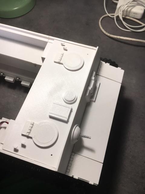

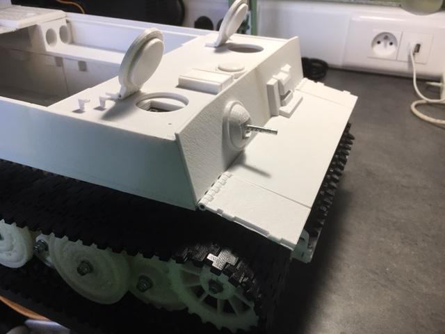

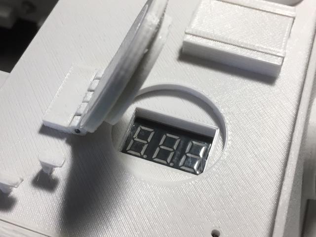

réalisation des écoutilles (fonctionnelles) avant avec dissimulation du voltmètre d'état de batterie.
pour la 2éme écoutilles interrupteur ON/OFF à venir.

Pas mal les écoutilles! Au moins elles font pas que de la déco c'est cool :D

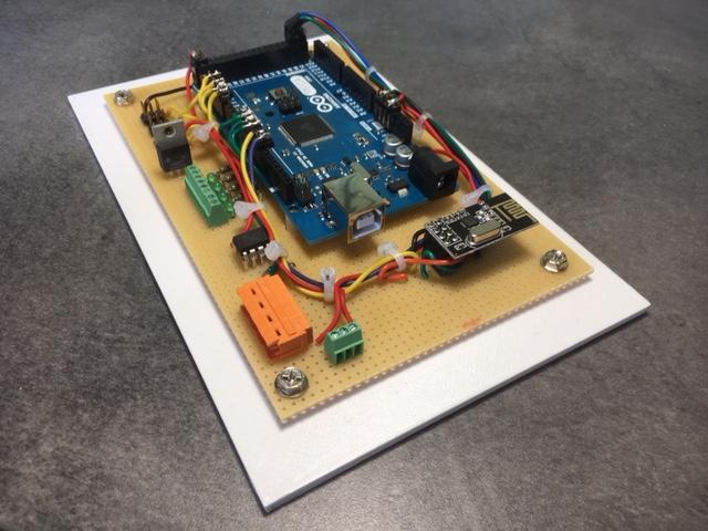

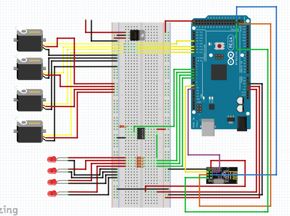

Voila, Platine de réception testée, terminée et fonctionnelle.
Schéma ci dessous pour ceux que ça intéresse.
N'hésiter pas à me demander si vous avez besoin (des fichiers codes Arduino, ou STL, etc ...)

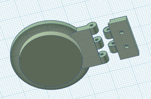

et Voilà, tourelle imprimée le tout en une piéce.
36 Heures d'impressions ....
reste à aménager support moteur rotation, élévations etc.....
