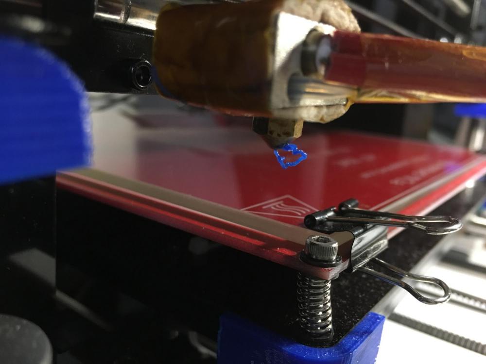

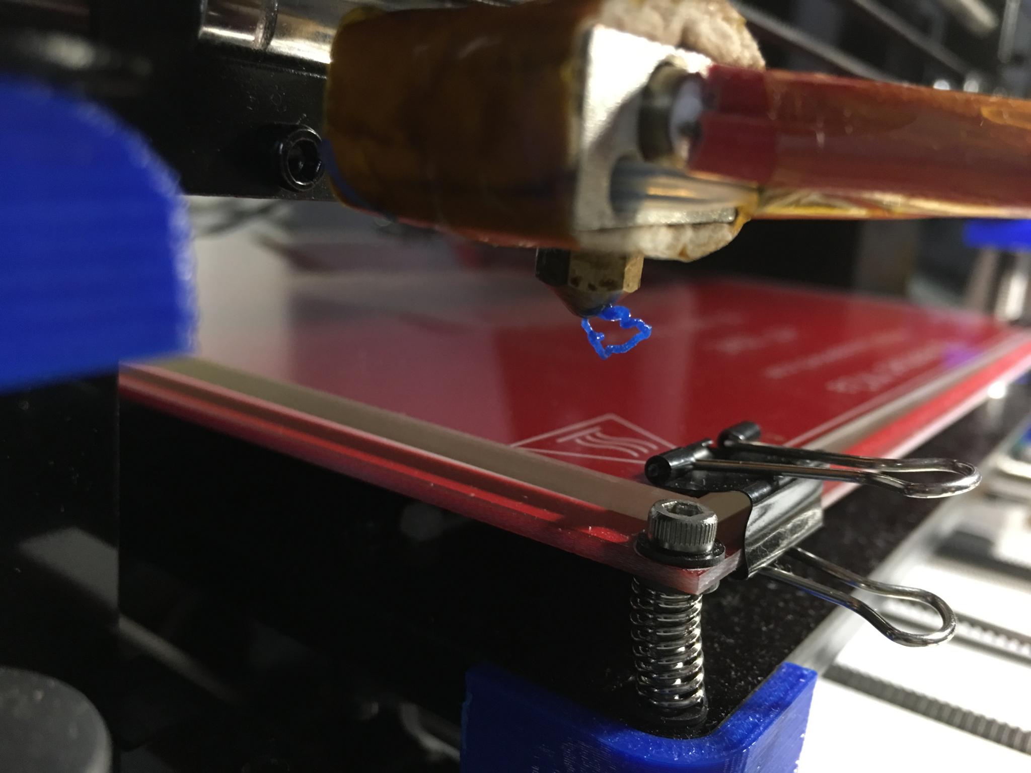

accromeca Posté(e) Juillet 20, 2017 Auteur Posté(e) Juillet 20, 2017 Bonjour, J'aimerai savoir si chez vous il se passe ce phénomène, à savoir quand je lance une impression, lors de la phase de chauffe de la buse, il y a toujours de la matière qui sort. C'est jamais droit, ça se colle à la buse et fait des pâtés. Si je ne l'enlève pas à la pince, ça me foire le skirt puis l'impression systématiquement. Même si je nettoie la buse, le phénomène se reproduira à la prochaine impression.
Joh Posté(e) Juillet 20, 2017 Posté(e) Juillet 20, 2017 (modifié) Oui j avais le même souci et si tu utilise encore le pla bleu fourni avec, c est un peu de la daube... perso je montais a 225 degres pour reussit un truc propre avec. Le trou de buse n ai pas tres rond peut etre mais aussi la poussée du filament n est pas assez rapide, essais d augmenter la vitesse d extrusion sur le depart de ton g code. sinon pendant cette phase, je mettai la sortie de buse dans le trou de mon reglé ,ce qui permet d eviter que cela se colle sur la buse et je l accompagnai au plus possible et ensuite hop , essuiyage grace au reglé. Modifié (le) Juillet 20, 2017 par Joh
Nos68 Posté(e) Juillet 20, 2017 Posté(e) Juillet 20, 2017 Moi, avant le début d'impression, je retire le filament qui coule aussi. Oublie le PLA bleu c'est de la M........ Prend toi un rouleau chez grossiste3d, c'est le jour et la nuit
Joh Posté(e) Juillet 20, 2017 Posté(e) Juillet 20, 2017 (modifié) J ai bien l'impression que ce forum est sponsorisé par grossiste 3D lol ? n est ce pas @nos68 ?? d'ailleur ca dit quoi les fdp la dessus?? Sur celui que je commande ce n est pas donné.... Modifié (le) Juillet 20, 2017 par Joh
