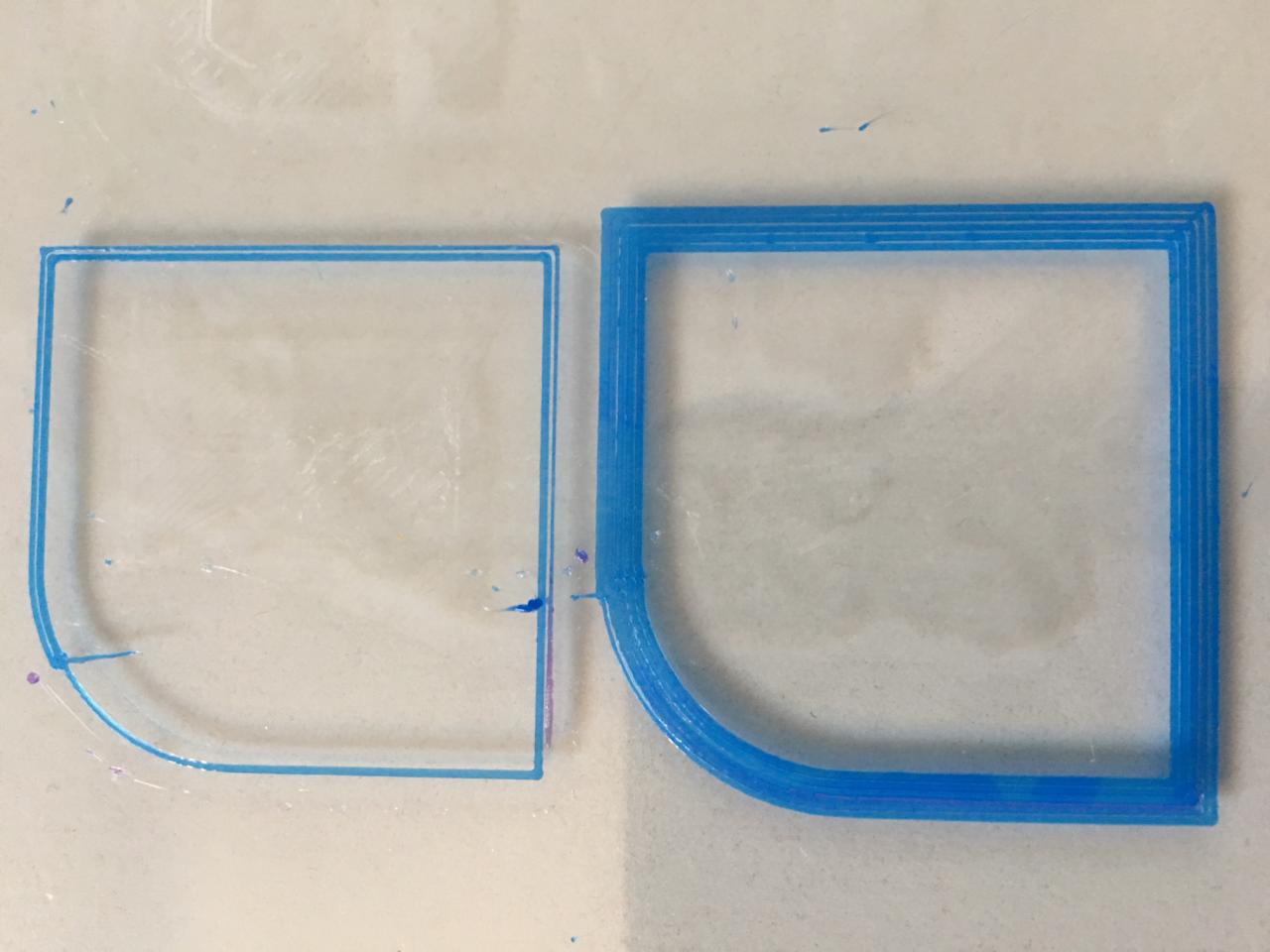

tomg778 Posté(e) Juin 28, 2017 Posté(e) Juin 28, 2017 Je l'ai mis sur le verre, mais aucune accroche, rien ne tient...
tomg778 Posté(e) Juin 29, 2017 Posté(e) Juin 29, 2017 bah oui, pourtant elle s'écrase bien, mais glisse dès la 2e... a mon avis, y a quand même un truc qui va pas, faut que je reteste...

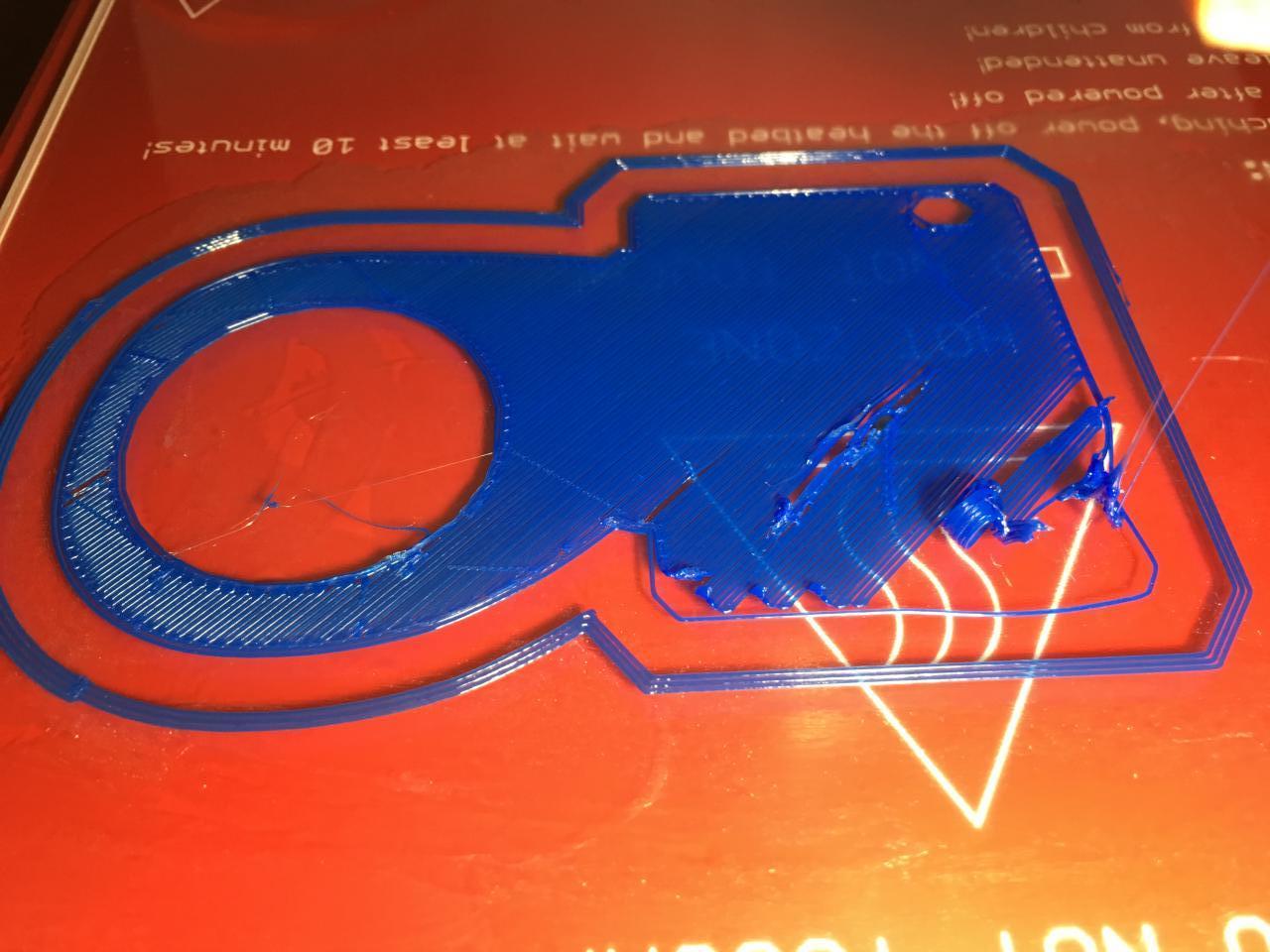

accromeca Posté(e) Juillet 2, 2017 Auteur Posté(e) Juillet 2, 2017 Ce n'est pas un soucis car je le faisais déjà avec la laque. Je reviens vers vous car j’ai toujours des soucis d'impression, j’essaie tant bien que mal d'imprimer un fanduct: https://www.thingiverse.com/thing:1699148 j'ai toujours quelques soucis avec la première couche, des impuretés comme si la matière n’adhérais pas bien au lit, ou alors la buse qui emmène avec elle un peu de matière imprimée. Pourtant, l’écart buse/plateau est bon (ticket de caisse). Des pistes pour m'aider à corriger ceci?
.AleX. Posté(e) Juillet 2, 2017 Posté(e) Juillet 2, 2017 Vu que sur la gauche on devine des très léger manques de matière et que le début du décollement semble provenir d'une mauvaise liaison entre le remplissage de la couche et le périmètre, j'aurais tendance à essayer de demander une plus grosse première couche et/ou a demander des walls plus épais. Sinon, il faut peut-être augmenter un tout petit poil le 'flow' pour mieux remplir (au risque d'avoir des blobs dans les angles)
accromeca Posté(e) Juillet 2, 2017 Auteur Posté(e) Juillet 2, 2017 y a un truc que je ne comprends pas dans le paramétrage de curaengine. dans le premier onglet, partie qualité, j’ai les paramètres de hauteur (0.3mm) et de largeur (150%) de première couche. Puis dans l'onglet "structure" je trouve le paramètre Top/Bottom thickness (1.5mm). lequel est pris en compte et quel est la différence entre la hauteur et l'épaisseur??
.AleX. Posté(e) Juillet 2, 2017 Posté(e) Juillet 2, 2017 Le "Top/Bottom thickness" , c'est épaississeur des 'murs' inférieurs et supérieurs, indépendament du réglage de la première couche. En gros, si tu fais des couches de 0,3, pour faire un fond et un top de 1,5mm, tu auras 5 couches pleines
tomg778 Posté(e) Juillet 2, 2017 Posté(e) Juillet 2, 2017 Pour info, j'ai laissé tomber cura, j'ai eu rapidement de meilleurs résultats en utilisant slicer... et à mon avis (de noob, je précise), ta première couche est pas assez écrasée pour coller correctement...on voit bien le fil "plein" qui est déposé...
Argar Posté(e) Juillet 2, 2017 Posté(e) Juillet 2, 2017 J'ai le même genre de soucis au démarrage. La suite de l'impression me laisse une sous extrusion par endroit, est ce un indice possible pour ton cas?

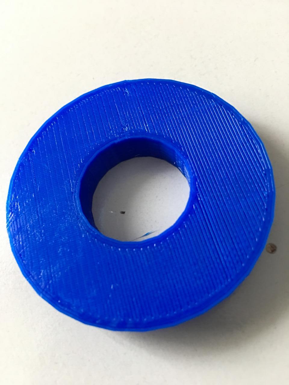

accromeca Posté(e) Juillet 3, 2017 Auteur Posté(e) Juillet 3, 2017 Bon j'ai diminué l'épaisseur de la première couche de 0.3 à 0.2mm, monté la t° d'extrusion de 190 à 215°C et les résultats sont meilleurs. Je vais essayer en augmentant un peu le flow pour voir si cela remplis un peu plus. C'est un centreur pour mes bobines car je pense que la méthode tube PVC de 20 dans un trou de 53 n'est pas bon. L'extrudeur tire plus sur le filament et je n'ai pas toujours l'extrusion demandée si je ne donne pas de mou entre la bobine et l'extrudeur.
