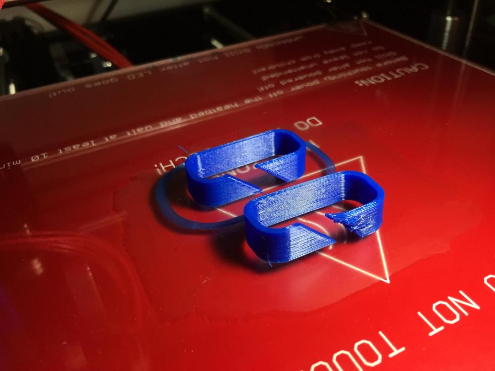

accromeca Posté(e) Juillet 20, 2017 Auteur Posté(e) Juillet 20, 2017 C'est justement du PLA commandé chez gros3D! Ne sachant pas ce qu'était l'échantillon fourni je l'ai mis de côté. Merci grâce à vous je sais ce que c'est. 1

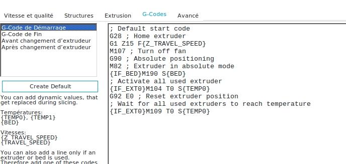

accromeca Posté(e) Juillet 20, 2017 Auteur Posté(e) Juillet 20, 2017 Il y a 2 heures, Joh a dit : Le trou de buse n ai pas très rond peut être mais aussi la poussée du filament n est pas assez rapide, essais d augmenter la vitesse d extrusion sur le depart de ton g code. @Joh c'est à quel endroit que je peux modifier ça? dans les paramètres d'extrusion de curaengine (repetier-host) ?
Joh Posté(e) Juillet 20, 2017 Posté(e) Juillet 20, 2017 Arf je ne sais pas trop car j imagine que tu utilise le 2.5 et je ne connais que le 15. Il faut se mettre en paramètres avancés deja a mon avis et trouver un truc du genre start g code
accromeca Posté(e) Juillet 20, 2017 Auteur Posté(e) Juillet 20, 2017 En effet version 2.0.1. Je pense que tu parles de cette partie?
Joh Posté(e) Juillet 20, 2017 Posté(e) Juillet 20, 2017 apparement tu n as pas d extrusion de demandé, ton filament doit juste tomber par gravité . rajoute ca apres ton "g92 E0 " sinon, c est ce que j ai dans cura 15 G1 F200 E15 ;extrude 3mm of feed stock G92 E0 ;zero the extruded length again pour info je te met tout le start gcode de mon cura et tu pourras testé si cela marche ;Sliced at: {day} {date} {time} ;Basic settings: Layer height: {layer_height} Walls: {wall_thickness} Fill: {fill_density} ;Print time: {print_time} ;Filament used: {filament_amount}m {filament_weight}g ;Filament cost: {filament_cost} ;M190 S{print_bed_temperature} ;Uncomment to add your own bed temperature line ;M109 S{print_temperature} ;Uncomment to add your own temperature line G21 ;metric values G90 ;absolute positioning M82 ;set extruder to absolute mode M107 ;start with the fan off G28 G29 G1 Z15.0 F{travel_speed} ;move the platform down 15mm G92 E0 ;zero the extruded length G1 F200 E15 ;extrude 3mm of feed stock G92 E0 ;zero the extruded length again G1 F{travel_speed} ;Put printing message on LCD screen M117 Printing... voila en esperant que cela te depanne

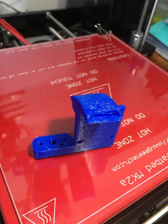

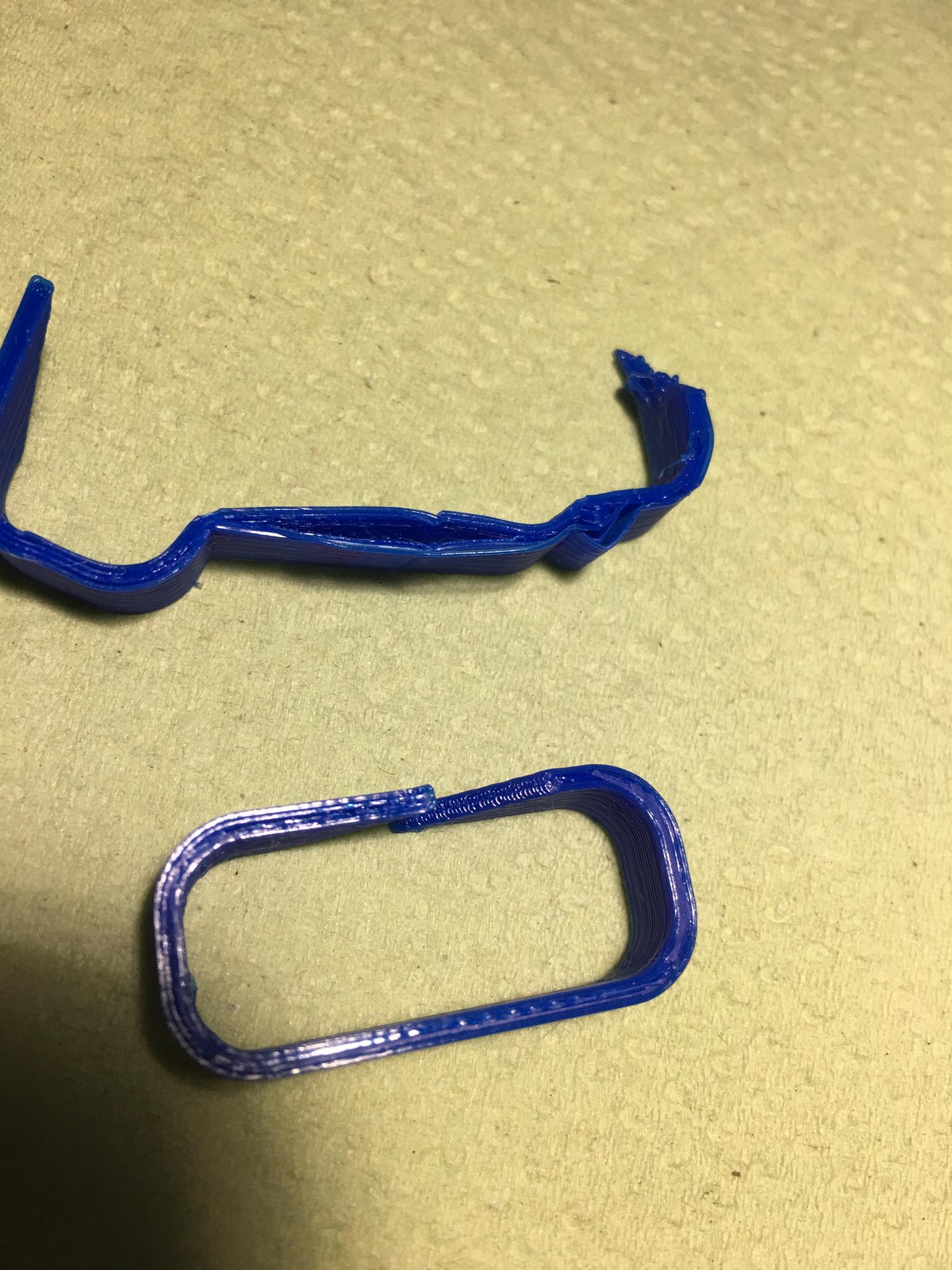

accromeca Posté(e) Juillet 21, 2017 Auteur Posté(e) Juillet 21, 2017 Bon, après modif du start gcode en ajoutant les deux ligne proposées par @Joh y a du mieux mais c'est pas encore ça. je pense vraiment à changer la buse d'ici peu. Ma pièce test étant sortie bonne, je me suis attelé à l'impression de ce fameux fanduct. 1
Joh Posté(e) Juillet 21, 2017 Posté(e) Juillet 21, 2017 Si tu change de buse je te conseil de prendre une plus grosse genre 0,5 ou 0,6 car ton extrudeur galerera moins , le mk8 c est un peu la misere . A moins que tu n ai pas trop de probleme de ce côté là. Presque pas trop mal ton fan duck ? Monte le et refais le avec le ventillo, il sera surement meilleur car j ai l impression que le finish du bec et un peu louper ou alors c est mes yeux ?
Nos68 Posté(e) Juillet 21, 2017 Posté(e) Juillet 21, 2017 Ton extrudeur à pas claquer la ou c'est un peux farfouiller sur ta pièces a la fin ? C'est sur qu'une buse plus grande c'est mieux, mais tu perd en qualité un peux.
accromeca Posté(e) Juillet 21, 2017 Auteur Posté(e) Juillet 21, 2017 non l'extrudeur ne claque pas, c'est juste les toits (c'est comme ça qu'on dit??) qui merdent à chaque fois... Désole la photo est pas terrible. J'ai un autre MK8 avec extrudeur alu sous le coude mais j'hésite à le monter parce que je pense partir directement sur une E3D V6 prochainement. Les buses, ça se démonte/remonte à chaud?
pascal_lb Posté(e) Juillet 21, 2017 Posté(e) Juillet 21, 2017 toujours à chaud sinon tu risques de péter quelque chose refait un test avec ventilo de pièce ça devrait mieux, essai de baissez un peu la température ou le flow

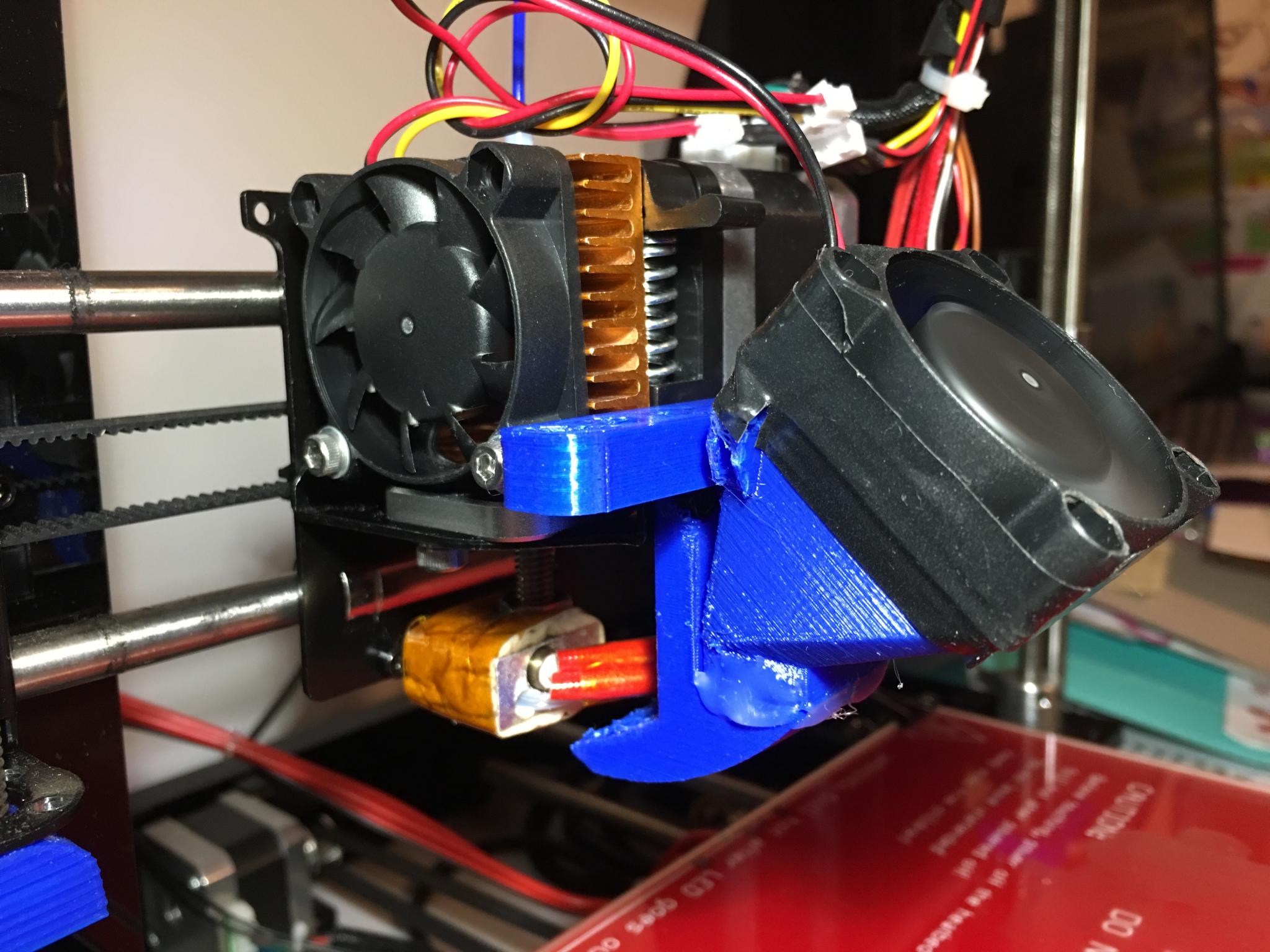

accromeca Posté(e) Juillet 21, 2017 Auteur Posté(e) Juillet 21, 2017 (modifié) A différentes T° le problème est toujours la, pour le flow je suis à 85, tu penses que je devrais descendre de beaucoup? EDIT: j'ai installé un adaptateur pour mettre un 40mm et même si il est monté dans le bon sens j'ai l'impression qu'il arrive pas à pousser l'air dans le duct. je précise que rien n'est bouché. EDIT 2: Bon ben ça fonctionne plutôt bien Modifié (le) Juillet 21, 2017 par accromeca
t.valette Posté(e) Juillet 21, 2017 Posté(e) Juillet 21, 2017 il y a 41 minutes, accromeca a dit : EDIT: j'ai installé un adaptateur pour mettre un 40mm et même si il est monté dans le bon sens j'ai l'impression qu'il arrive pas à pousser l'air dans le duct. je précise que rien n'est bouché. Bonsoir, Le problème vient de la puissance du ventilateur qui n’est pas en relation avec la diminution de la taille du troue d'entré et de sortie. En gros, il ne faut pas que le trou de sortie soit plus petite que la moitié de la superficie des pales du ventilateur. En gros si tu agrandis le troues de sortie cela devrait aller mieux.
accromeca Posté(e) Juillet 21, 2017 Auteur Posté(e) Juillet 21, 2017 Je ne sais pas si tu as vu "EDIT 2" J'ai pu imprimer une pièce fine sans problèmes. J'ai bien compris le problème de superficie grâce à toi, merci. Mais alors, selon toi @t.valette, quel serait le fanduct adapté pour un ventilateur axial de 50mm ? (celui que je prévois de monter à terme)
t.valette Posté(e) Juillet 21, 2017 Posté(e) Juillet 21, 2017 il y a 3 minutes, accromeca a dit : fanduct adapté pour un ventilateur axial de 50mm ? Ce n’est pas le diamètre qui est important, c'est la surface du "disque" où il y a les pales de l'hélice. Après c'est la puissance du ventilateur qui rentre en ligne de compte. Moi je me suis bricolé un cône réglable en papier que j’ai adapté à mon ventilateur et j’ai testé. En plus a puissance égale, les « ventilateurs chinois » n’ont pas le même débit.
accromeca Posté(e) Juillet 21, 2017 Auteur Posté(e) Juillet 21, 2017 Le ventilo chinois c'est bien au début pour dépanner Par contre ce phénomène de parois qui se décollent est du à quoi?
Joh Posté(e) Juillet 22, 2017 Posté(e) Juillet 22, 2017 Il y a bien sûr plusieurs moyens de regler les problèmes du genre mais la je te dirait simplement de metre 5% de flow en plus et surtout pour le milieux je pense plus que l espace que tu as laissé pour le remplissage et inférieur au diametre de buse, donc ton cura n a pas fait le remplissage, qui pour lui est techniquement impossible mais pas facile a dire vu d'ici. Sinon sans toucher au flow il faut gérer l espace en les lignes du contour qui m'ont l air de ne pas trop se coller et gerer l espace de remplissage du milieu sup au diametre de buse Par exemple dans simplify 3d quand je lui dit que j ai une buse de 0,4 , il se déplace automatiquement de 0,48 (De memoire..) et moi je prefere le mettre en manuel et demandé un deplacement de 0.4 . Et les ligne se chevauchent mieux et ensuite je regle le débordement de mon remplissage, bref tout un delire quoi.... mais surtout avec cura(en tout cas dans le 15.04.3) si tu ne lui laisse pas plus que le diametre de buse pour le remplissage , il ne fera rien ?

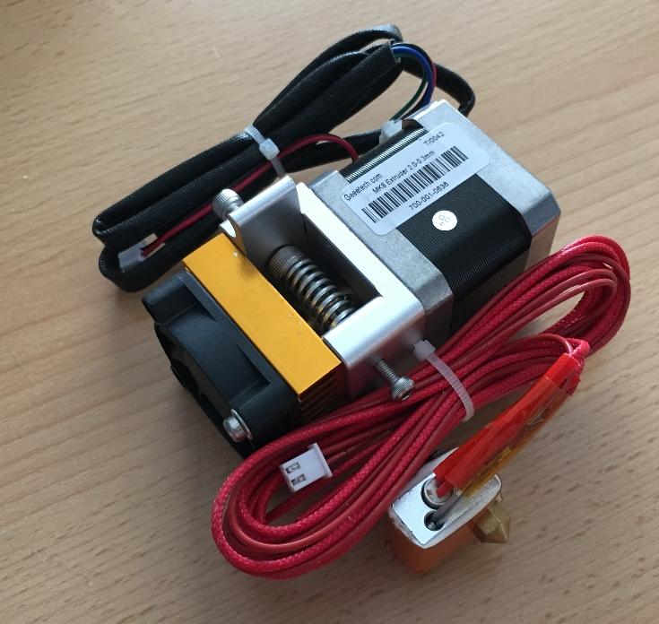

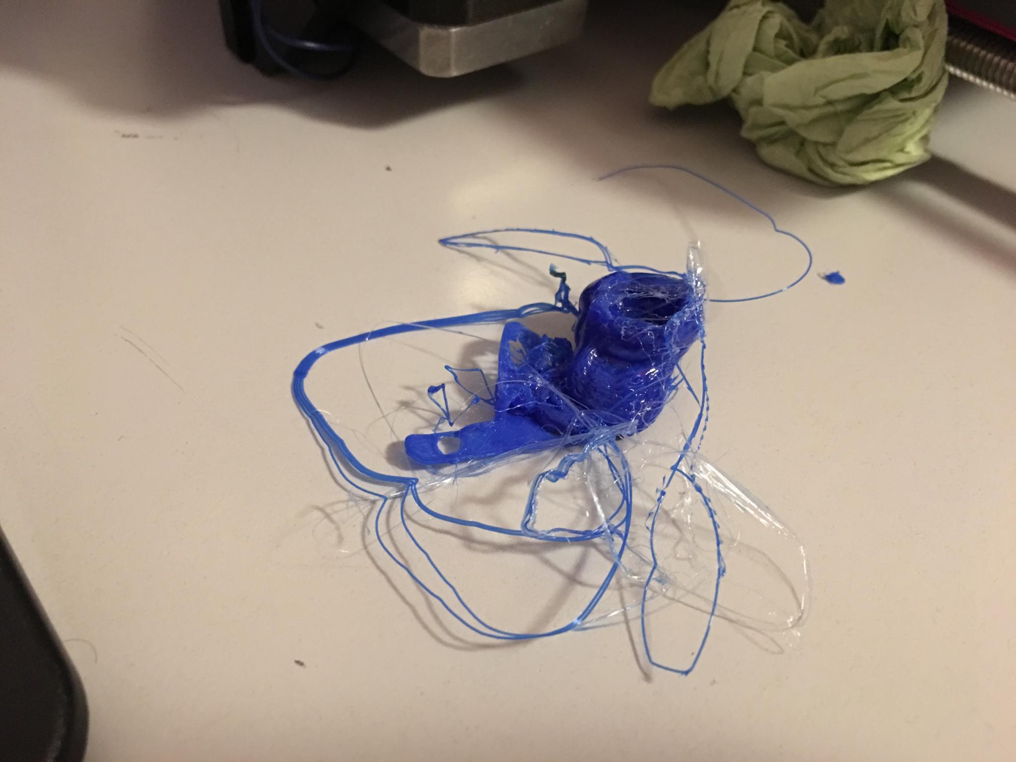

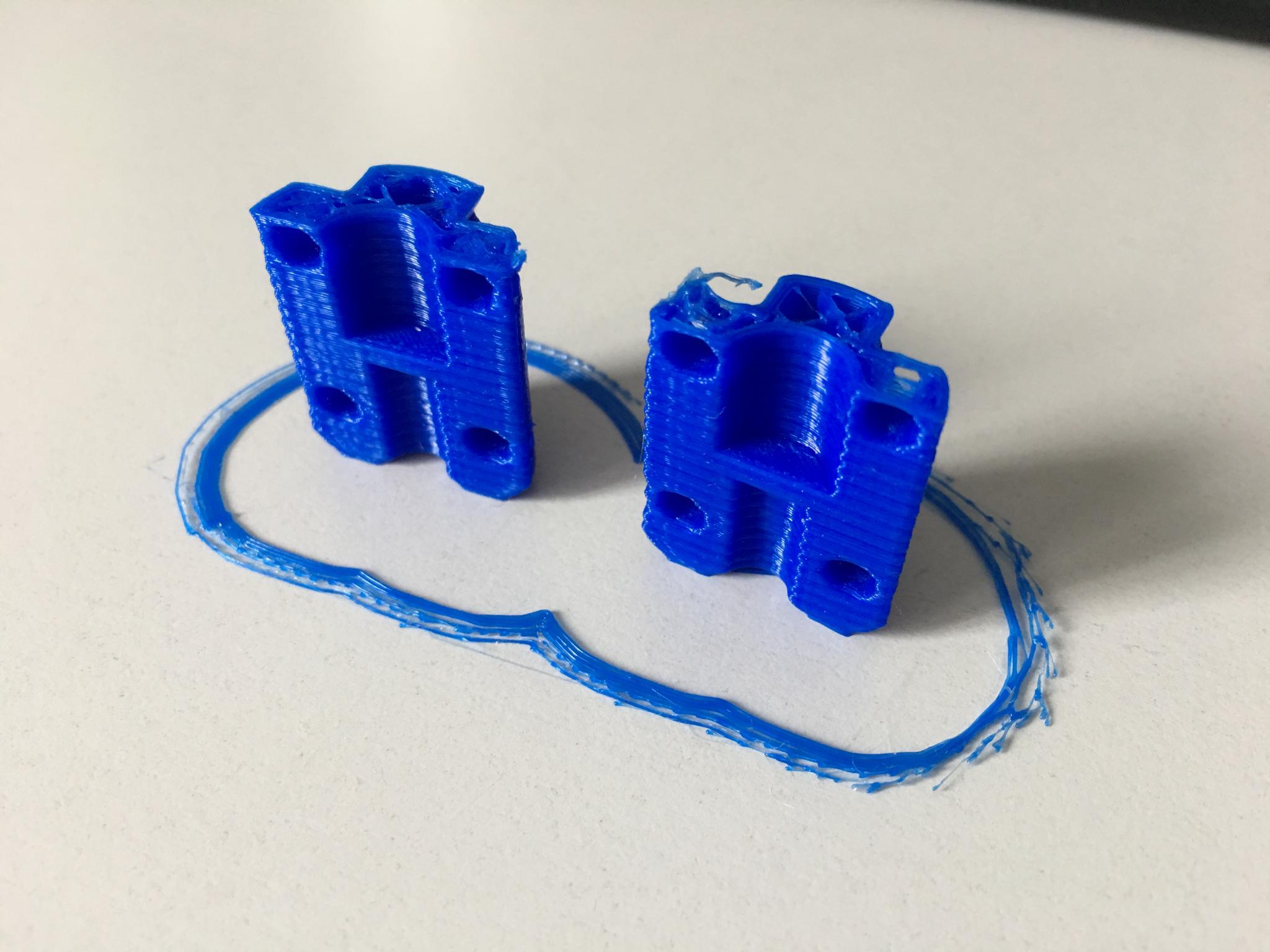

accromeca Posté(e) Juillet 31, 2017 Auteur Posté(e) Juillet 31, 2017 Bon je commence à perdre patience. Ca ne va toujours pas dès que j'essaie d'imprimer un projet de taille moyenne, j'ai voulu imprimer des coupleurs, ben ça n'a pas loupé, la buse a de nouveau tout embarqué... J'ai l'impression que le problème se pose lorsque que j'ai un touching bed car les petits projets comme mon clip pour les câble imprimé juste avant est sorti nickel. D'ailleurs, les touching bed sont toujours dégueulasse en cours d'impression. Je me tâte tout virer et monter le second MK8 que j'ai en stock (celui avec extrudeur alu et buse en 0.3, voir 7 messages plus haut.) mais je ne sais pas comment le monter car il faudrait que je récupère l'espèce de platine en alu du MK8 en service mais je ne sais pas si il faut démonter à chaud ou à froid l'écrou qui est sur la partie filetée de la tête d'impression.
Nos68 Posté(e) Aout 1, 2017 Posté(e) Aout 1, 2017 Salut, pour l'écrou hexagonale il se démonte sans soucis a froid chez moi
pascal_lb Posté(e) Aout 1, 2017 Posté(e) Aout 1, 2017 @accromeca je pense qu'il vaut mieux avoir une machine bien réglée plutôt qu'une machine mal réglé avec des artifices qui essais de corriger les défauts... après chacun est libre de faire à sa guise... mais voilà c'est mon avis
accromeca Posté(e) Aout 1, 2017 Auteur Posté(e) Aout 1, 2017 Le problème est que je ne sais quoi faire pour améliorer les choses.
accromeca Posté(e) Aout 2, 2017 Auteur Posté(e) Aout 2, 2017 (modifié) De plus, le ressort de l'extrudeur plastique est une daube finie qui se détend, une semaine sans toucher l'imprimante et j'ai du le démonter pour le retendre. Je suis aussi de ton avis que traiter les conséquences ne sont jamais les solutions mais quand je monte la buse en l'air puis demande une extrusion et que je vois la matière sortir de travers, je me demande si le trou de la buse est bien fait. Voici ci-dessous ma dernière impression que j'ai du arrêter avant la fin car une des pièces s'est décollée... (j'ai changé mes anti-wobble pour des nouveaux que je pensais meilleurs mais au final je vais revenir aux anciens. Modifié (le) Aout 2, 2017 par accromeca
