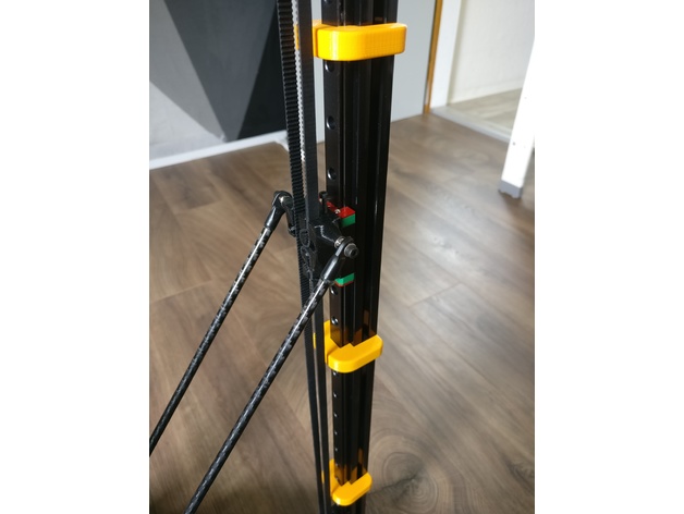

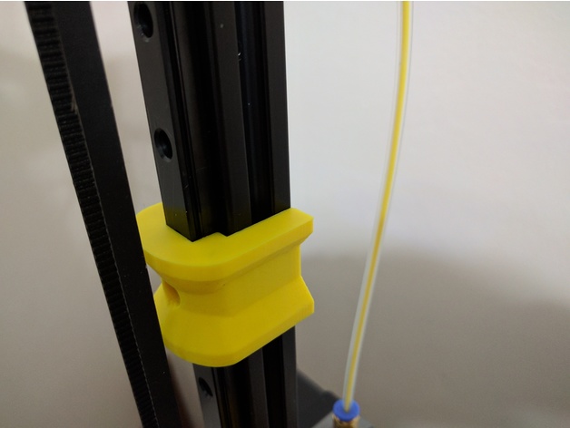

DCH78 Posté(e) Juillet 1, 2017 Posté(e) Juillet 1, 2017 Pour les clips, j'imagine que tu as déjà une imprimante fonctionnelle a dispo, ou quelqu'un qui peut te les faire. Vu que ça doit servir pour le montage justement tu ne pourras pas les imprimer avec ta Kossel.
.AleX. Posté(e) Juillet 1, 2017 Auteur Posté(e) Juillet 1, 2017 Yep, je vais les faire cet après midi à l'ACoLab de Clermont-Ferrand, enfin, si j'arrive à squatter une des imprimantes de l'asso J'ai déjà accès à la technologie d'impression 3D, mais mon rythme de vie (horaires -très- décalés, 2 enfants jeunes et pas de famille à moins de 300km) fait qu'il m'est compliqué de me rendre au FabLab. Pourtant, l'ACoLab est associatif et il m'est possible d'avoir l'accès quand ça me chante, mais avoir l'outil à coté de l'ordi est quand même plus pratique que de faire 15 minutes de trajet, bloquer 2 heures pour faire une ou deux pièces et rentrer à la maison

.AleX. Posté(e) Juillet 13, 2017 Auteur Posté(e) Juillet 13, 2017 C'est la pause... J'ai bien avancé sur le structure, quelques bricoles qui peuvent très grandement faciliter la vie : Une clé 6 pan mal tu dremeliseras !! En effet, certains accès sont quand même vraiment vraiment exiguës ! Même avec une clé 'à rotule', trop d'angle pour passer. Avec une clé raccourcie de 10mm (sur le coté le plus court), ont accède vachement super mieux ! Les T-Nut Cheap, dans les profilés tu placeras avant de rentrer dans les angles En fait, c'est essentiellement pour les grandes verticales. Si on installe les T-nut puis qu'on essaye de rentrer le profilé dans les logements prévus pour les angles, c'est une galère ignoble. J'ai trouvé vraiment, mais alors vraiment plus pratique. J'insère les T-Nut dans le profilé, du coup, positionné à l'horizontal pour que l'attraction universelle les laisse là ou je les glisse. J'ajuste leur position pour qu'ils soient à environ 5mm 'trop vers la sortie' Je rentre le profilé dans son logement, jusqu'a aligner le trou de vis avec le filetage du T-nut. Je place les vis sans les bloquer Répétition générale pour tout les autres vis, et une fois que tout est dedans, je replace la machine dans sa position normal, secouage pour éliminer les contraintes, et enfin serrage de tout ce petit monde. Je pense que si j'avais trouvé cette méthode au premier triangle, j'aurais gagné facilement une heure au total.

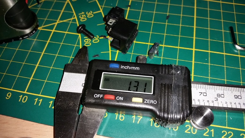

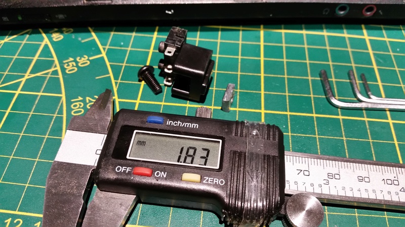

.AleX. Posté(e) Juillet 14, 2017 Auteur Posté(e) Juillet 14, 2017 Bon, ayé, c'est (presque) tout monter et j'ai fais quelques mouvements à vide. Tout les moteurs dans le bon sens et les endstops fonctionnent bien. J'ai un peu galeré avec les fils des endstops justement... leur système consiste a les faire passer dans le centre des profilés.. sauf qu'aux extrémité, le fil frotte sur la ferraille !! J'ai donc ajouté une gaine thermo pour faire ça propre, et une fois tout en place j'ai réalisé que j'aurais aussi pu faire un chanfrein avec un foret.. En parlant de fils... hummm... visiblement, c'est les mêmes que pour la Kossel normale, sauf que là, sur la Kossel Plus, ben y'a pas un centimètre de trop !!! Je leur ferait un retour là dessus. Pour mon rail qui coinçait, ils m'ont demander de mettre un peu d'huile.. j'y croyais moyen vu le point dur... et bien en fait si, ça à radicalement libéré le rail !! J'en déduis qu'ils sont livrés 'sec', et donc la moindre poussière dedans produit un grippage. J'ai aussi mis une noisette, ou plutôt une cacahuète de pâte thermique sur la sonde et la résistance du hotend, d'autant qu'a terme je compte affiner la régulation de température en exploitant le PID.. (ça sera une autre histoire) Enfin, pour l'ajustement des rails... huuumm j'ai triché un peu et n'ai pas respecté la notice. Pour exploiter tout le plateau, en fait j'ai descendu un bras presque à l'horizontale et je suis venu tangenter au bord du plateau, ça m'a donné mon Z mini avec un radius au maxi. J'ai ensuite aligné les trois autres glissières a la même hauteur. Pour maximiser la capacité en hauteur, j'ai aussi viré les vis de réglage de Z, ce sont maintenant directement les chariots qui viennent appuyer sur les endstops. Ça va être un petit peu plus délicat pour tout aligner 'pilou-pilou', mais je gagne dans les 10mm (la vis prévue pour se réglage est bien trop grande). Si vraiment j'ai besoin d'un système ajustable, je prendrais des vis de pression, comme ça un dépassement de la vis de 1mm suffira amplement. J'aurais bien aimé faire un dump de la carte telle qu'elle est livré, mais j'ai prêté mon USBASP à je ne sais plus qui, du coup, il faudrait que je fasse un tour au FabLab pour en récupérer un.. grrrr... Il me reste à rallonger les fils du moteur de l’entraînement de filament, parce que je l'ai mis en haut (vu que j'ai prévu de coller la bobine de fil au dessus, c'est plus logique) Et puis après, réglages finaux.... la grande aventure !

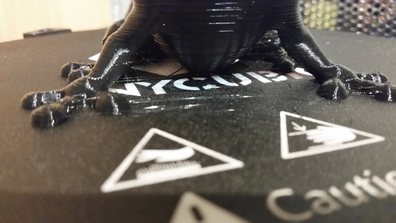

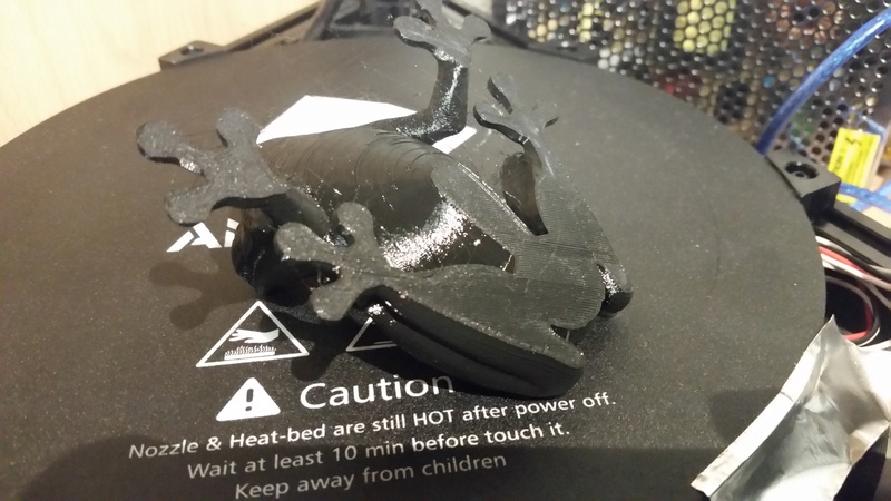

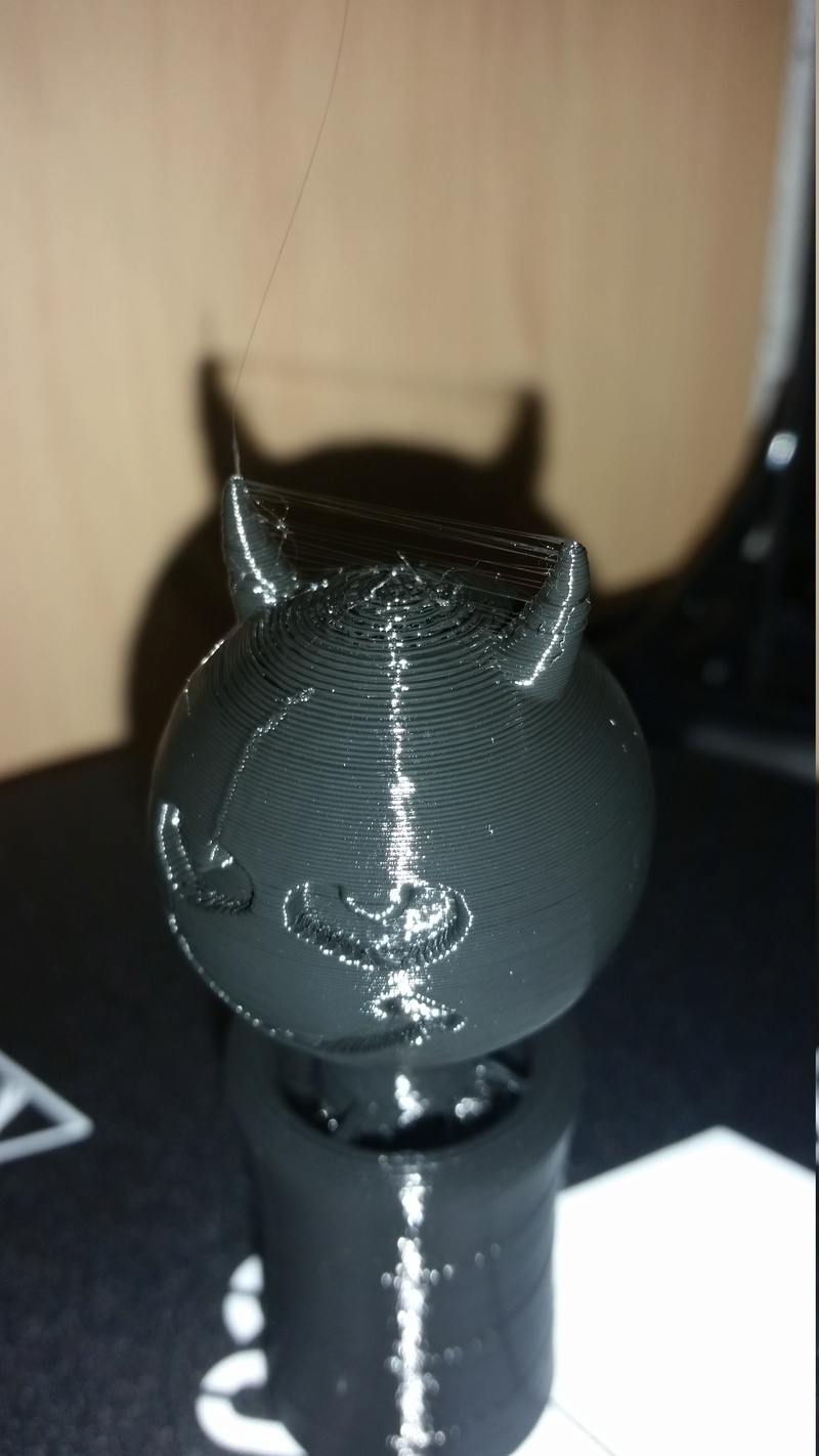

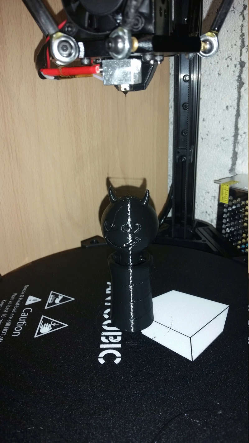

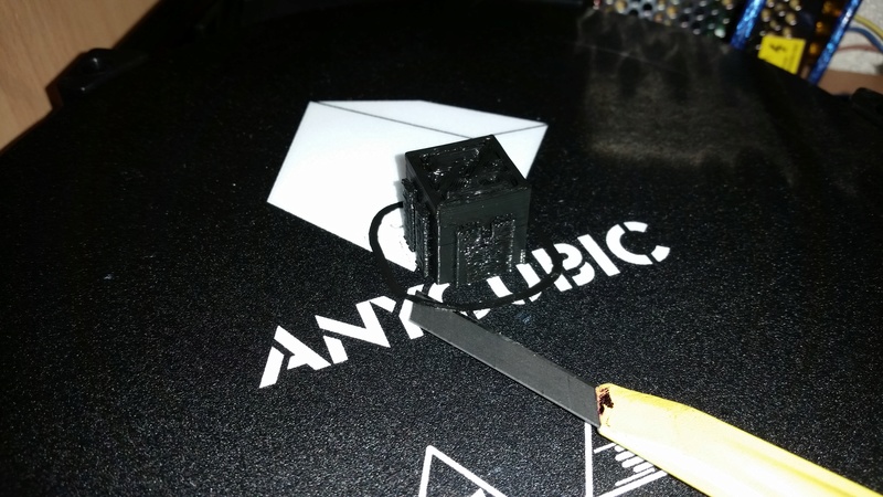

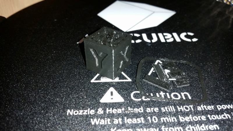

.AleX. Posté(e) Juillet 17, 2017 Auteur Posté(e) Juillet 17, 2017 (modifié) Alors, des news.. C'est pas encore optimisé, mais j'avoue que maintenant que j'ai fini les réglages, je m'éclate comme un petit fou et je suis plus occupé à trouver/faire des trucs à imprimer qu'a participer Pour les réglages, démarrage un peu délicat pour trouver comment m'y prendre. Le réglage des endstops prévu d'origine, avec une vis dans chaque chariot et qui dépasse de 15mm ne me convenant pas, j'ai cherché une autre manière. J'ai tenté de mettre des vis de pression pour minimiser la perte de course en Z, mais il fallait retarauder, et passer du M2.5 au M3 m'a surtout permis d'obtenir un trous lisse Deuxième option, pas de vis de réglage, et je déplace le support de endstop... mouais, sur le papier ça fonctionne, mais pour régler ça finement, oups ! D'ailleurs, en passant, en serrant au contact + 1/4 de tour la vis de blocage, le support restait 'libre'... il fallait bloquer 'comme un sourd' pour plus que ça bouge, sauf que du coup, ça le fait bouger. La faute à épaississeur du guidage dans le rail qui fait quasiment 2mm, donc le 'T-nut' (low cost) bute dessus.. enfin dessous, avant que ça pince le rail 2020. Un petit coup de dremel et hop, réduction de sa hauteur ; miracle, ça bloque sans avoir a forcer sur la clé, et donc, ça ne bouge plus quand on bloque sérieusement. Bon, toujours est-il que d'ajuster ça, reste délicat... donc, j'ai 'rusé'. En plaçant ma buse à la verticale de chaque tour, j'ai trouvé le Z mini, et en fonction de la valeur de chaque, j'ai remonté les capteurs qui me donnait le Z le moins bas. Pour ajuster ça le plus finement possible, ensuite j'ai tout simplement empilé des épaisseurs de scotch aluminium (1/10 de mm) sous les capteurs, histoire d'avoir un réglage fin. Une fois que c'était fait, j'ai bien bloqué les endstop, débloqué les rails, retiré mes épaisseurs de scotch, et refixé mes rails au contact du support du capteur. Au final, j'ai maximisé la course en Z, tout en ayant les rails assez bas pour que la buse puisse aller même au delà du plateau. Une fois fait tout ça, pour fignoler, j'utilise la commande M666 que j'ai inclus dans mon gcode de start, qui permet de donner un offset à Marlin pour chaque tour. C'est pas encore parfait parfait, mais ça fonctionne. J'attends une interface USBASP pour faire un dump en hexa avant de tenter de reflasher avec un Marlin plus récent. Du coup, ça donne ça pour le moment.... : Un classique ! Arf, par défaut, Slic3r fait des supports un petit Booblerz https://www.thingiverse.com/thing:2396624 Malheureusement cassé par le petit dernier.. mais en fait, j'ai eut un petit problème d'alimentation en fil, du coup, adhésion de couches pas top. Ma toute première grosse nouille !! euh.. grenouille !!!!! P.S. : en bas à gauche de cette dernière image, vous pourrez remarquer la 'rampe' faite en scotch d'aluminium (le même qui me sert à faire des cales de 1/10), c'est la zone ou mon gcode de start viend faire la purge de la buse avant d'attaquer. Avec une vitesse réduite à 20% sur la première couche, aucun brim, aucun raft, et ça le fait ! Modifié (le) Juillet 17, 2017 par .AleX. Complément liens 'Bobblerz' + changement d'images
