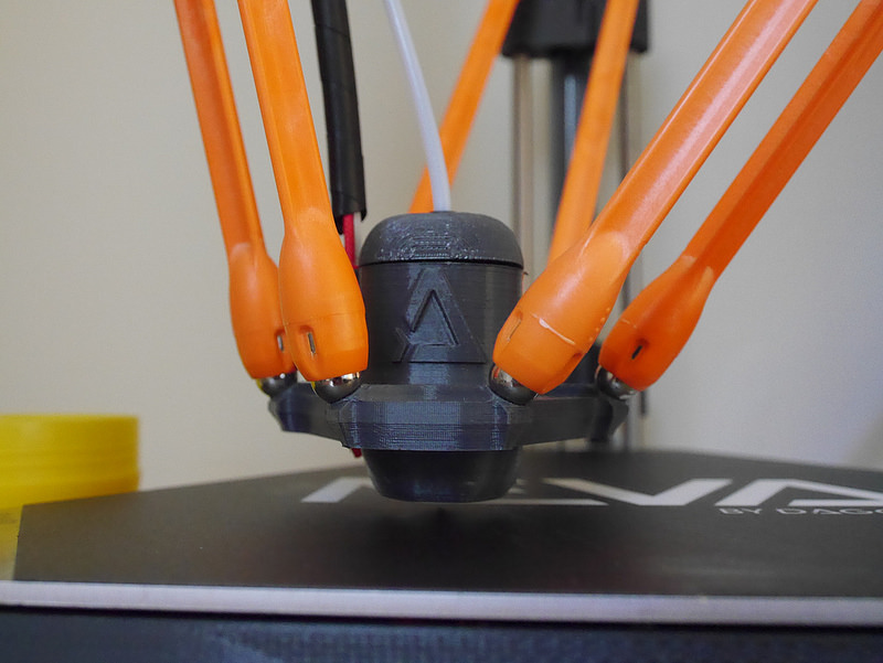

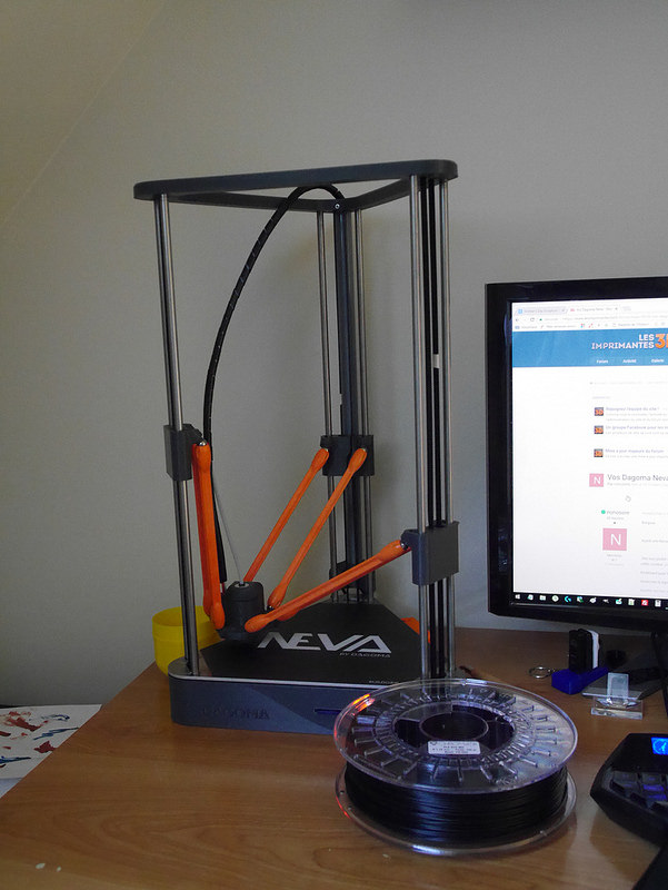

Ayant une Neva depuis plus d'une semaine maintenant, je voulais savoir si d'autres personnes ont cette imprimante, et partager autour de cette machine.
J'en suis plutôt satisfait pour le moment, j'ai juste un soucis de claquement de l'extrudeur avec le filament Chromatik Orange sur presque toutes les impressions que je fait avec cette couleur. J'ai également ce claquement avec d'autres Chromatik lorsque la tête se déplace rapidement pour remplir une zone large (exemple un fond de boite).
N'utilisant pour le moment pas de colle UHU ou scotch bleu j'ai parfois un peu de "warping" sur des bouts fins, mais cela semble facilement se corriger!
Sinon rien à signaler, tout fonctionne parfaitement après la sortie de boite!

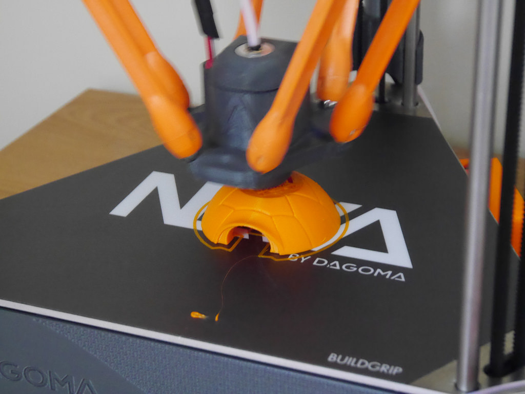

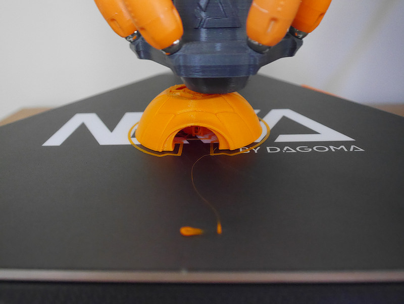

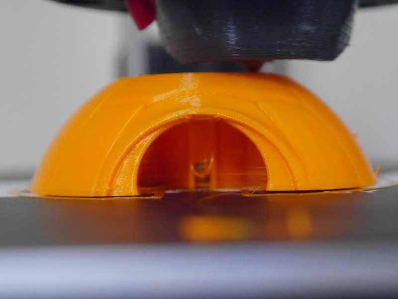

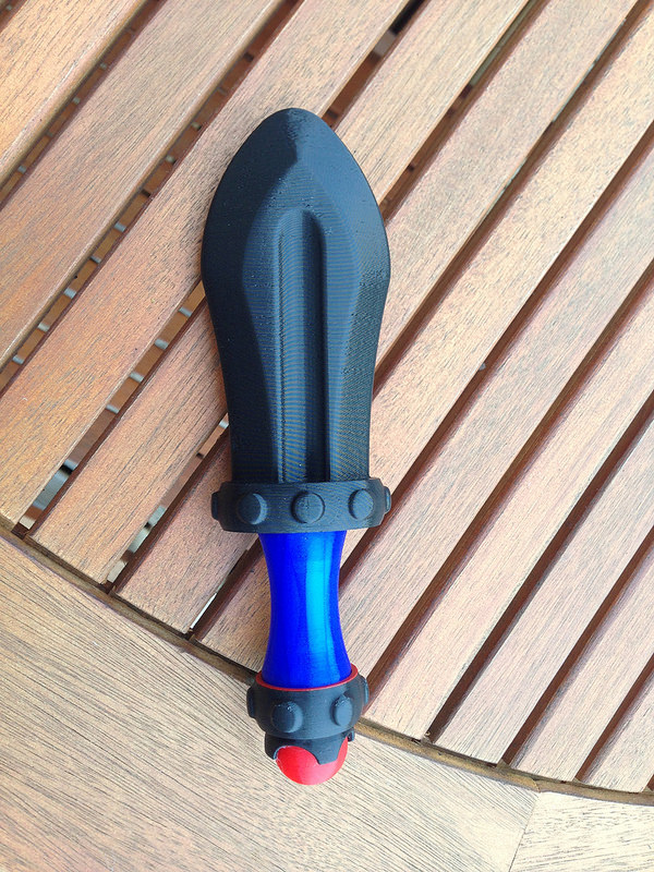

Je ferais des photos plus détaillées des résultats. Là pour l'épée c'était en rapide pour la lame, intermédiaire pour le manche bleu et le reste en réglage fin. Le résultat sur le manche est vraiment très sympa.
La tortue était ma première "grosse" impression, effectivement elle s'est légèrement décollée mais cela n'a pas impacté le résultat et mon fils en est ravi. C'est le filament orange qui fait claquer l'imprimante à chaque utilisation, je doit le renvoyer à Dagoma mais je n'ai pas encore pris le temps de le faire...
Par exemple hier je n'ai pas eu de soucis de décollage avec une pièce qui me laissait perplexe, réalisée sur demande d'un collègue, avec du Chromatik noir en réglage fin sans support d'adhésion.
https://www.thingiverse.com/thing:1198742

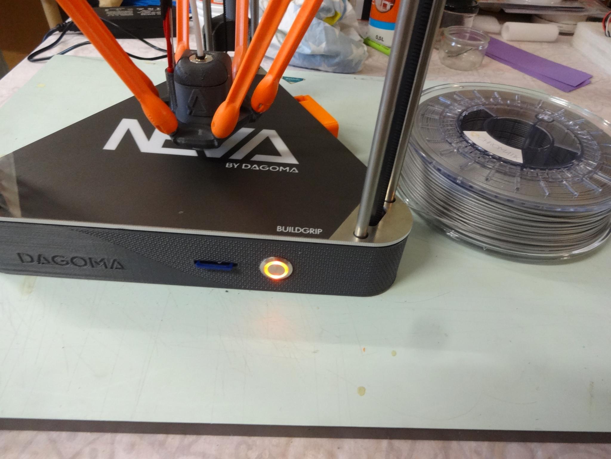

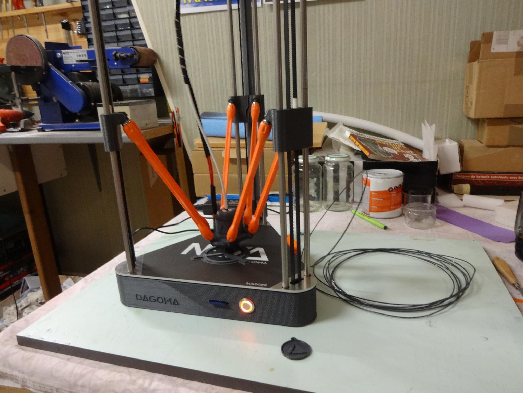

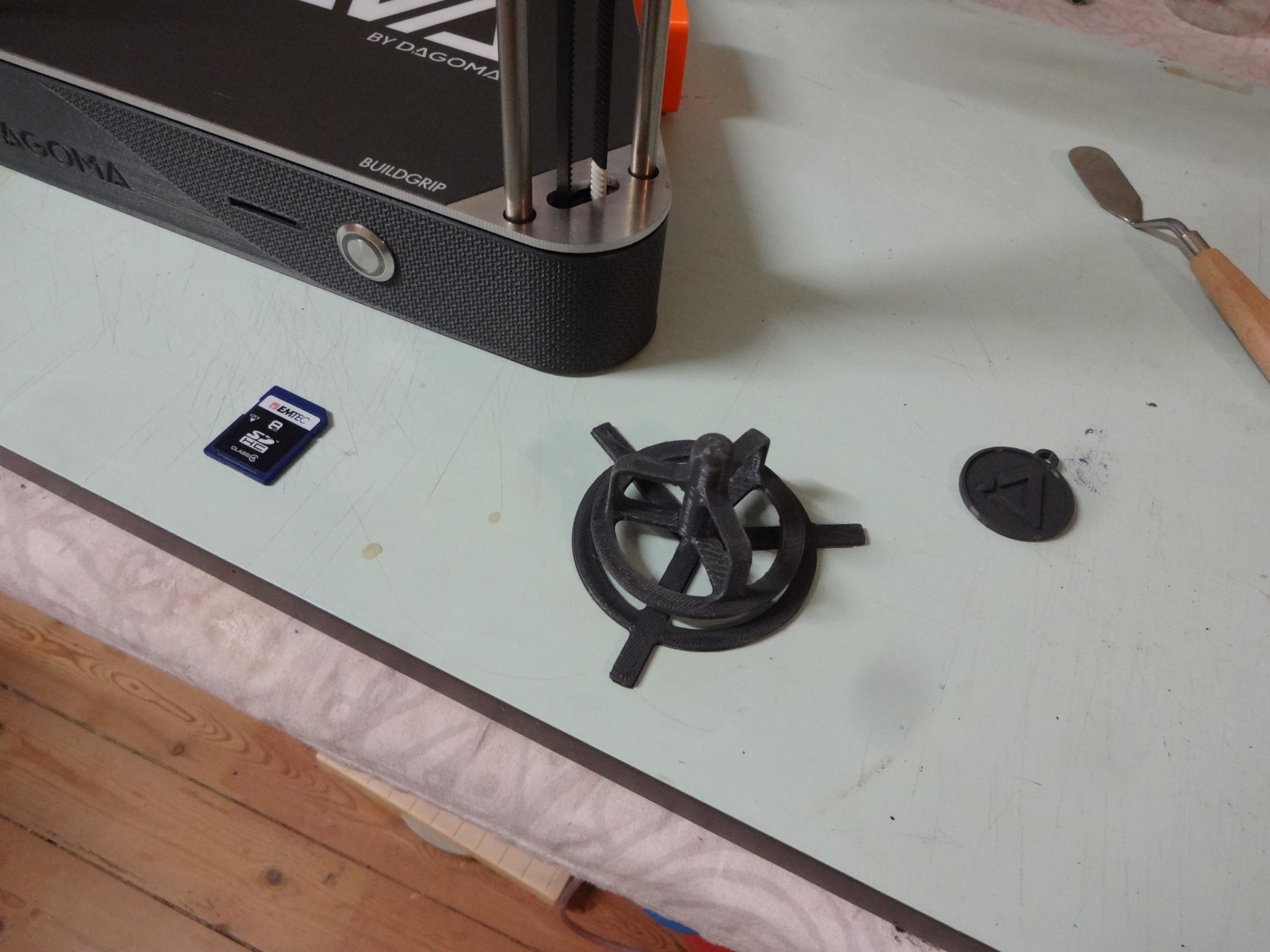

Bonjour à tous,
Aye, j'ai moi aussi MA NEVA ;)
Comme elle était dispo chez Boulanger, il ne m'a fallu attendre que 24H pour l'avoir.
J'ai commencé par imprimer le petit médaillon proposé par Dagoma et un support de bobine trouvé sur Thingiverse…
Ça m'a permis de mieux comprendre le principe de l'impression 3D et d'appréhender Cura by Dagoma.

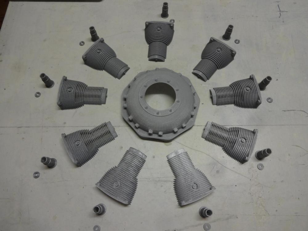

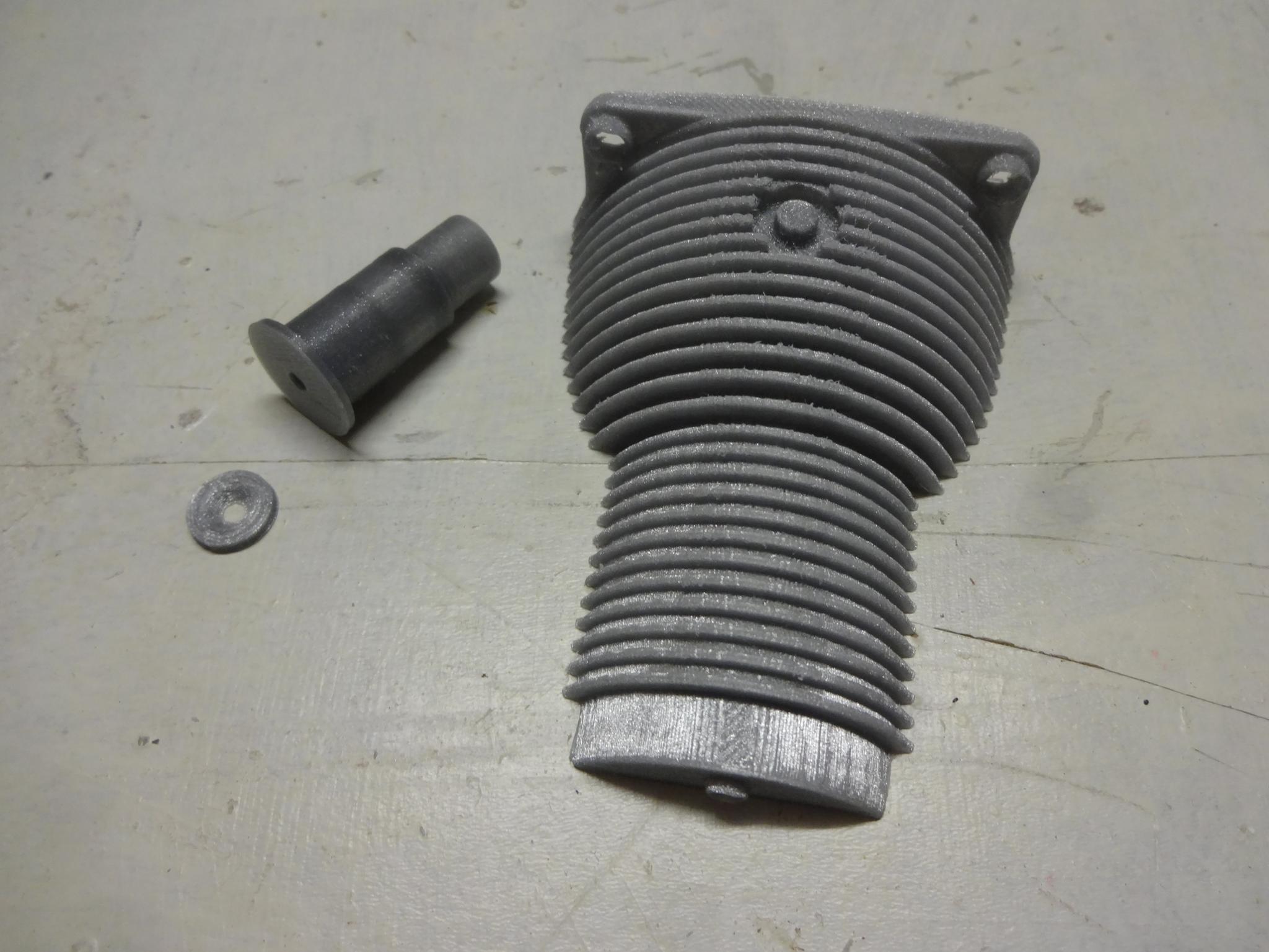

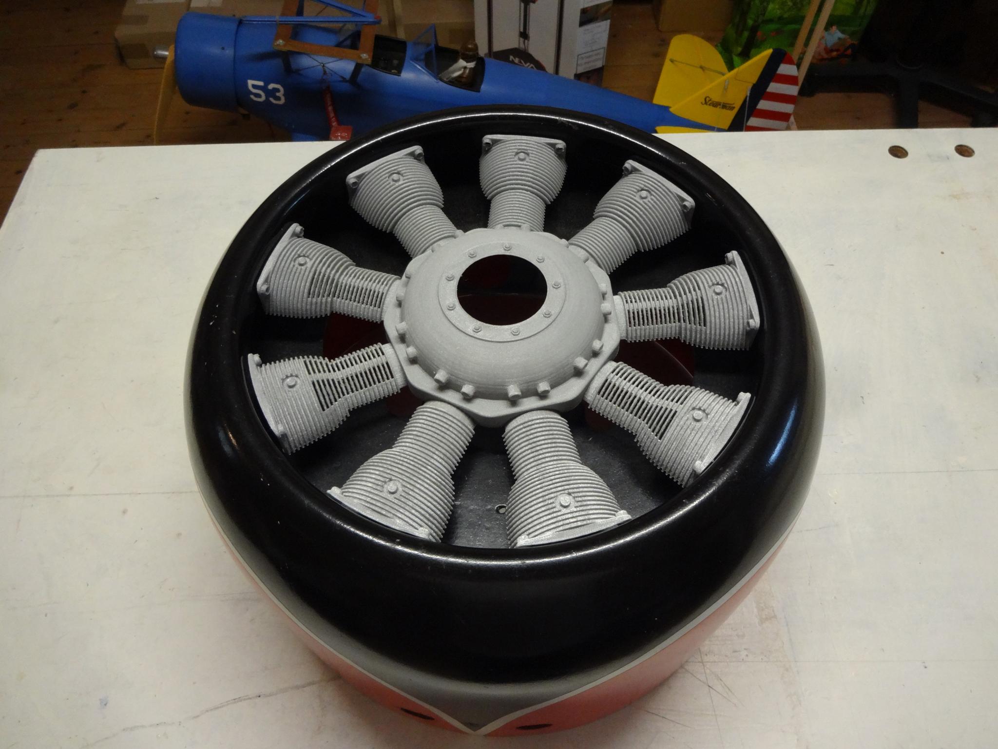

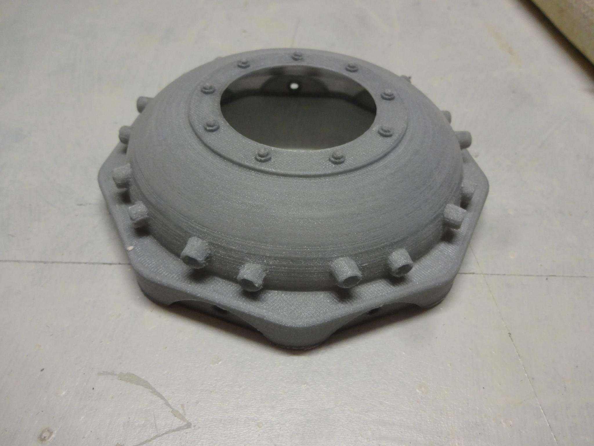

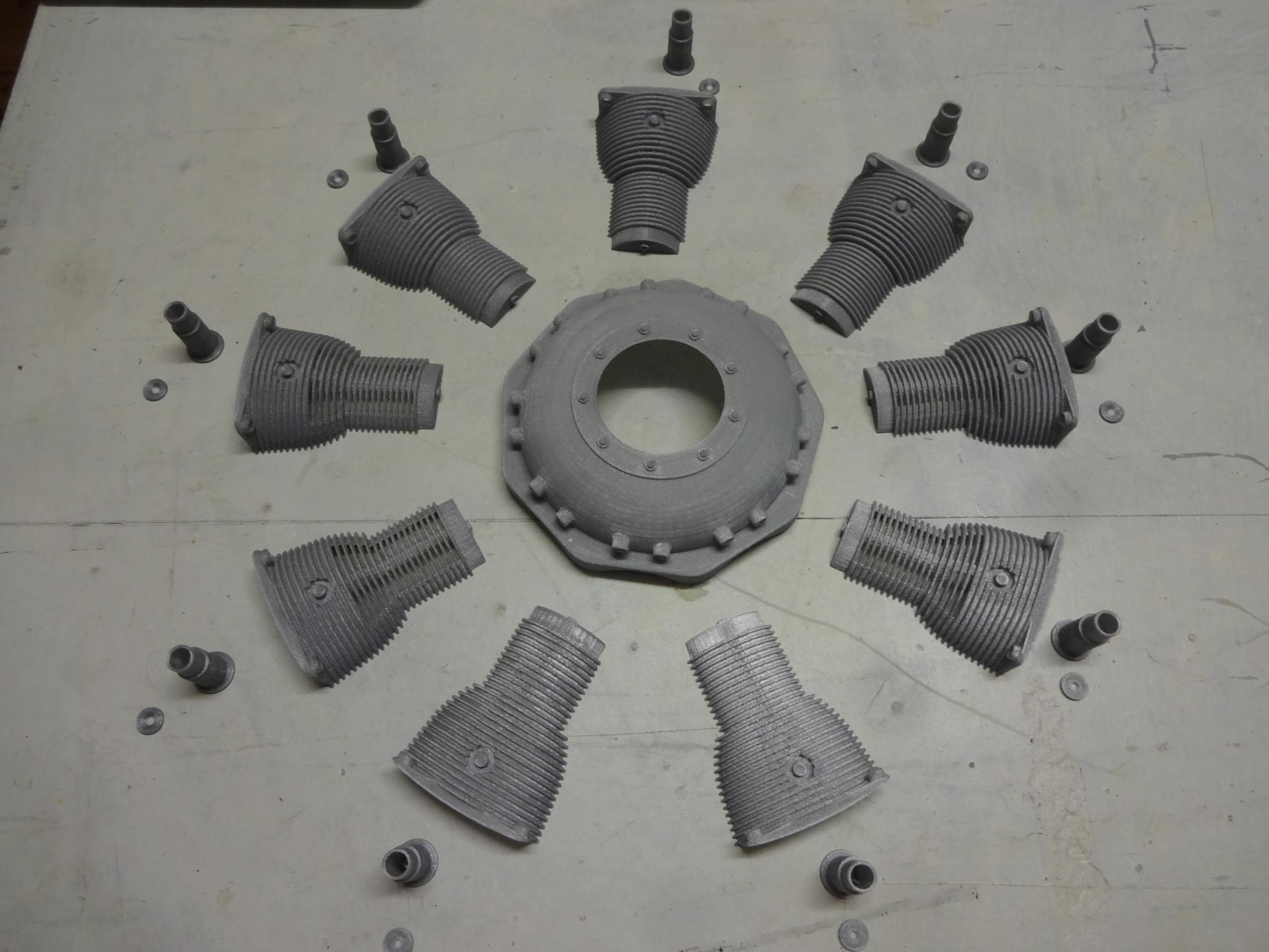

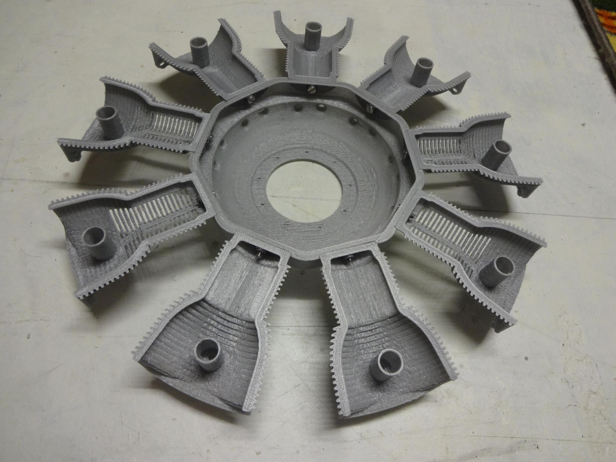

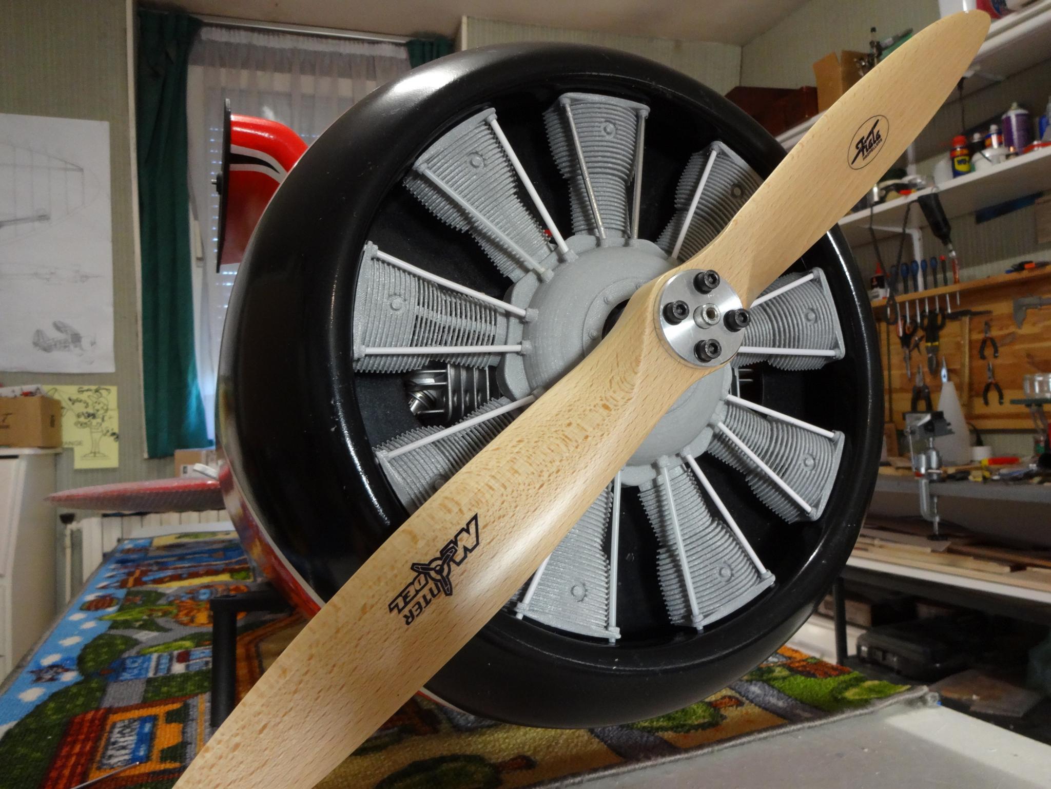

Ensuite je me suis attaqué à l'impression de pièces pour un faux moteur radial destiné à un modèle réduit d'avion en cours de construction :
https://www.modelisme.com/forum/aero-construction/194362-hall-springfield-bulldog-1-3-2m46-post2525140.html#post2525140
Je suis assez satisfait du résultat, même s'il reste pas mal de travail de finition à faire !
Faudra peut-être que je regarde pour faire mieux en jouant sur les différents paramètres de Cura !!!
Le seul "problème" que j'ai rencontré c'est un léger décollement de certaines pièces.
J'ai utilisé du Chromatik argent pailleté, c'est joli mais c'est peut-être la charge en paillettes qui m'a posé problème ?
Faut dire aussi que dans l'endroit ou j'imprimais il faisait quasi 28°C et que j'avais pas trouvé mieux de faire un léger courant d'air pour essayer de rafraichir l'atmosphère :(
J'ai résolu ce problème en améliorant l'accroche du plateau à l'aide de laque extra forte de chez l'Oréal ;)
Sinon, la prise en main est vraiment facile, le réglage de l'offset est automatique, ça correspond vraiment à ce que je cherchais, que du bonheur :)

Il est beau ce moteur!
