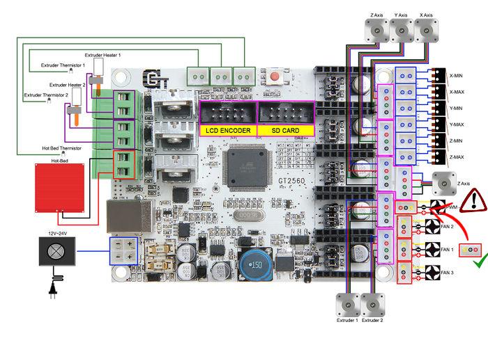

Salut les amis aujourd'hui j'ai reçu mon ventilateur de buse. Mais au branchement rien ne c'est passé comme prévu fumer et un composant de cramer. Pour tant j'ai mis le fil et noir comme les 2 autres ventilo ?. J'hésite même a couper le ventilo juste au dessus et faire un montage en série ou parallèles ...
si tu a suivi les indications de cette photo...suivre la flèche rouge...attention le mapping correct est inversé comme indiqué près du
mais comme la pin jaune n'est connectée a rien...ça ne doit pas être ce que tu as fait?
tu as peut être des photos qu'on puisse voir? et qu'on puisse t'aider...
dis nous aussi ton modèle de ventilo...
sinon tu peux encore imprimer?
Modifié (le) par alecto
Salut Alecto. Ben ecoute jai bien mis le rouge sur le + et le noir sur le -
le ventilo c'est un ventilateur fan brushless 4020s 12v dc 0.1A 3d print cnc
j'ai branche sur le fan 3
oui je peux encore imprimé, cest un petit composant en faite Qui fume ...
Cest bon j'ai compris mon erreur normal que ca crame Ca a fait un court circuit entre les Deux +\- ... mais tout marche ouf, la porochzine fois je vérifie ...
