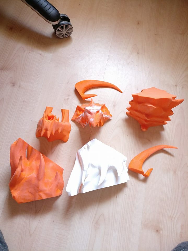

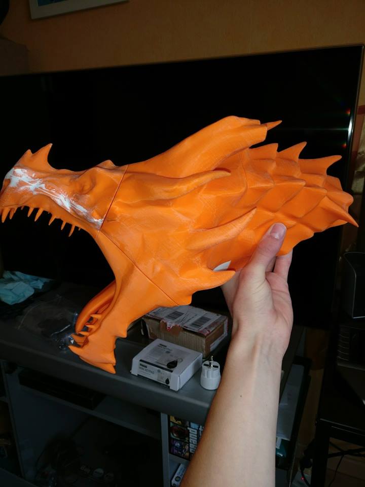

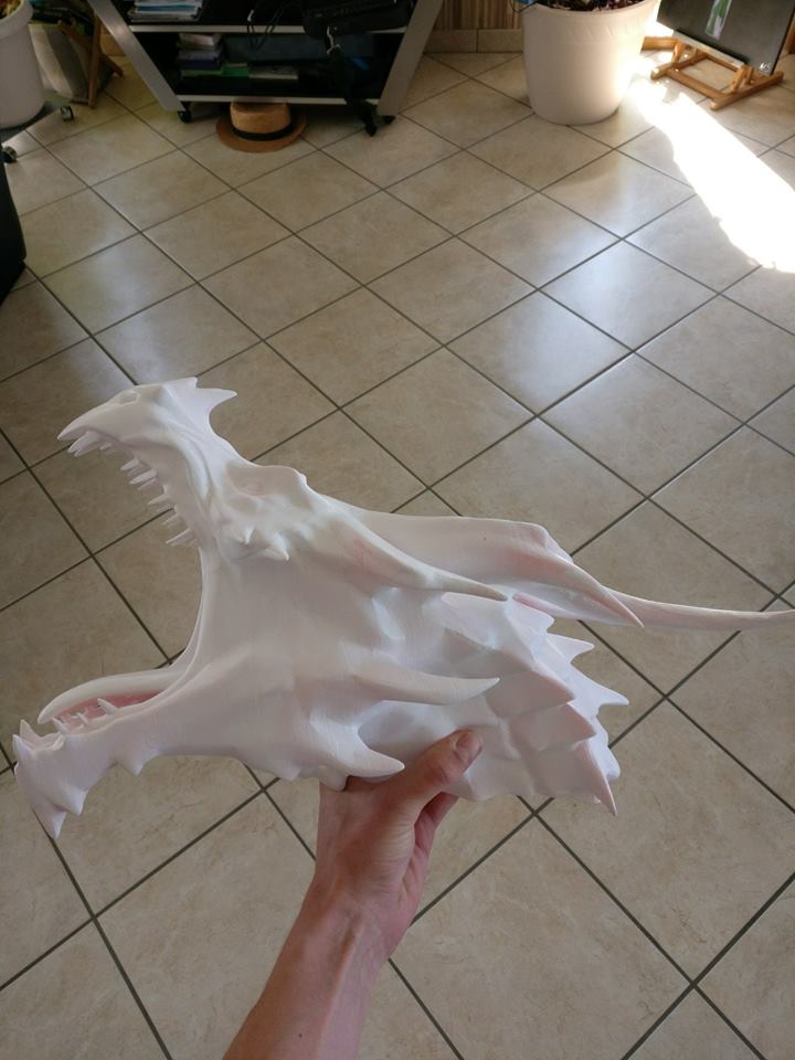

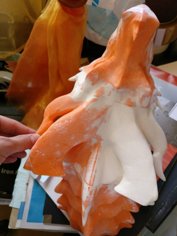

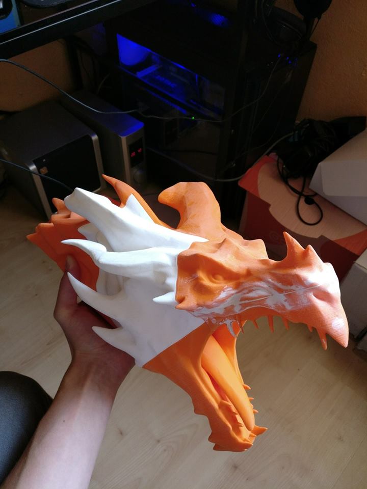

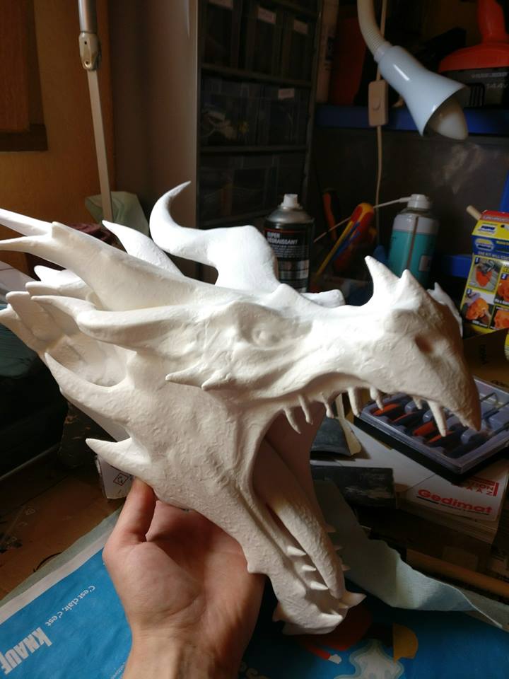

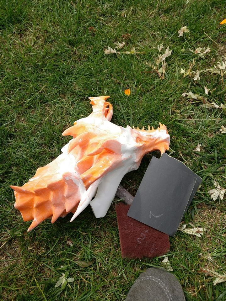

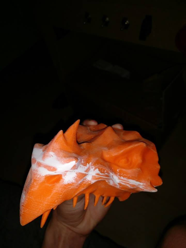

klem1 Posté(e) Juillet 20, 2017 Posté(e) Juillet 20, 2017 Bonjour à tous, Voici mon nouveau projet : Imprimer une grosse tête de dragon Thingiverse L'impression Il y'a 6 pièces à imprimer, j'ai dû en modifier quelques une (comme les cornes que j'ai du séparer) au total il y'en a eu pour environ 72Hr d'impressions -Tous sans support -200 micron (meilleur rapport qualité vitesse pour cette impression, cela demandera peut-être un peu plus de ponçage que du 100 micron mais on gagne 72hr d'impression ) -buse 0.4 -taille +955% (pour la Smartcub3D c'est très bien) -10 -15 % de remplissage - ~1kg de PLA Révélation J'ai triché j'avais déjà commencé l'assemblage des 2 partie de la tête avant de prend la photo L'assemblage Tout l'assemblage des pièces a été effectué avec de la colle glue, moi j'ai utilisé une colle qu'on trouve dans les marchés ou magasin comme gifi en pack de 8, et elle fonctionne très bien ( même trop, mes doigts s'en souvienne encore ) Attention à bien aligné les pièces pour éviter d'avoir trop de retouche à faire pour le lissage. Révélation J'ai tué ma bobine d'orange de 750g j'ai dû imprimer une partie en blanc Le lissage Pour éviter de voir les écarts entre les pièces, j'ai poncé toutes les pièces pour atténuer au maximum les rebords qu'on pourrait avoir. Ponçage au papier 180, 400. Pour le 180 j'ai une préférence pour le papier abrasif bois qui fonctionne très bien et s'use beaucoup beaucoup moins vite, pour le 400 j'utilise du papier pour carrosserie automobile qui est souvent noir. Révélation Une fois la pièce bien poncée et les défauts atténuer, j'ai utilisé du mastic de finition polyester acheté à Leroy merlin, mais j'en ai vue dans le magasin Action beaucoup moins cher . Il ne faut pas trop en mettre sinon on va devoir poncer longtemps. Attention de bien faire le mélange durcisseur mastic ~ 3% , je l'accorde ce n'est pas évident si on n'a pas une balance sous la main, mais : -> trop de durcisseur le mastic va sécher trop rapidement (moins de 5 min, donc éviter de faire de trop grosse quantité d'un coup) -> pas assez le mastic va prendre 1 semaine à sécher ^^ ( cela m'est arrivé, voyant que ça séché pas au bout d'une journée, j'ai repassé du mastic avec un peu plus de durcisseur pas dessus l'ancien, tout à bien sécher en moins d'heure, mais bonjour le ponçage...) Révélation Une fois que l'on a appliqué le mastic on ponce jusqu’à avoir une pièce bien lisse et prête à recevoir la sous couche, on peut aller jusqu’au grain 800 voir plus pour un meilleur résultat. La sous couche Nous voici à l'étape de la sous couche, une fois que notre pièces et bien lisse et propre (débarrassé de tous les poussières ou autre particule), on applique une sous couche. J'ai une préférence pour les sous couche en Aérosol, car elle ne laisse pas de trace de pinceau. Prenez une sous couche qui a un bon pouvoir couvrant ce qui permettra de moins voir les couches. Appliqué plusieurs fines couches pour un meilleur résultat. Révélation On voit encore un peu d'orange il suffira de mettre une dernière couche pour que ça soit parfait. La boulette Voyant le résultat plus que correct, je me suis dit tiens pourquoi pas atteindre la perfection et lissé tout ça avec de la résine XTC 3D qui traine dans le coin. J'applique une couche de résine sur l'ensemble du dragon, mais je n'ai pas pensé que comme j'avais mis une sous couche en dessous ça aller faire une réaction chimique ^^. La résine ne s'auto lisse pas et pire elle fait des genres de grosse veine un peu partout. Donc pour info on ne met pas de résine XTC3D sur de la peinture mais sur le plastique brut uniquement ! Donc là je me suis dit pas grave je vais re-poncer mais vue l’ampleur de la tâche, j'ai décidé de remettre une sous couche pour voir le résultat malgré cela. Révélation Bon je me suis dit que ça imite un peu la peau d'un dragon donc pour l'instant je laisse comme cela on verra bien lors de la peinture.. Pour le titre je savais pas quoi mettre en attendant je laisse comme ça. La suite prochainement après avoir appliqué la peinture 5 2

pa39 Posté(e) Juillet 22, 2017 Posté(e) Juillet 22, 2017 Beau boulot tout ca ! C'est marrant je viens de faire un peu de mastic aujourd'hui et je tombe sur ce topic Je me fait souvent avoir avec le durcisseur, ils sont marrant avec leur "3%", à doser à l'arrache avec un petit tube... ^^ Bon courage et laisse le pas tomber hein 1
klem1 Posté(e) Juillet 22, 2017 Auteur Posté(e) Juillet 22, 2017 il y a 3 minutes, pa39 a dit : Beau boulot tout ca ! C'est marrant je viens de faire un peu de mastic aujourd'hui et je tombe sur ce topic Je me fait souvent avoir avec le durcisseur, ils sont marrant avec leur "3%", à doser à l'arrache avec un petit tube... ^^ Bon courage et laisse le pas tomber hein Haha la galère.. ^^ Je vais faire faire la peinture final par un collègue artiste peintre histoire d'avoir un meilleur rendu . J'ai vue sur Facebook que pas mal de gens font une sous couche avec du vernis. À tester peut être que ça fait une surface plus lisse.
Phoenix Posté(e) Juillet 23, 2017 Posté(e) Juillet 23, 2017 Je suis impressionné par ce boulot. Bravo pour avoir trouvé (par hasard) le rendu de la peau ! C'est ce que les anglais nomment "the serendipity" (mot intraduisible en français). 1
slayer-fr Posté(e) Juillet 23, 2017 Posté(e) Juillet 23, 2017 perso , je trouve que ta boulette donne un effet sur la peau plutôt cool
.AleX. Posté(e) Juillet 23, 2017 Posté(e) Juillet 23, 2017 Il y a 13 heures, Phoenix a dit : Bravo pour avoir trouvé (par hasard) le rendu de la peau ! C'est ce que les anglais nomment "the serendipity" (mot intraduisible en français). Si si, une adaptation Francophone existe bien https://fr.wikipedia.org/wiki/Sérendipité (Mon preféré, le post-it... trouvé par des chercheurs sur un colle extra-forte !) J'ai hâte de voir ce rendu de texture travaillé en peinture, j'ai le sentiment que ça peut donner quelque chose de magnifique !! Du bien bel ouvrage en tout cas ! 1

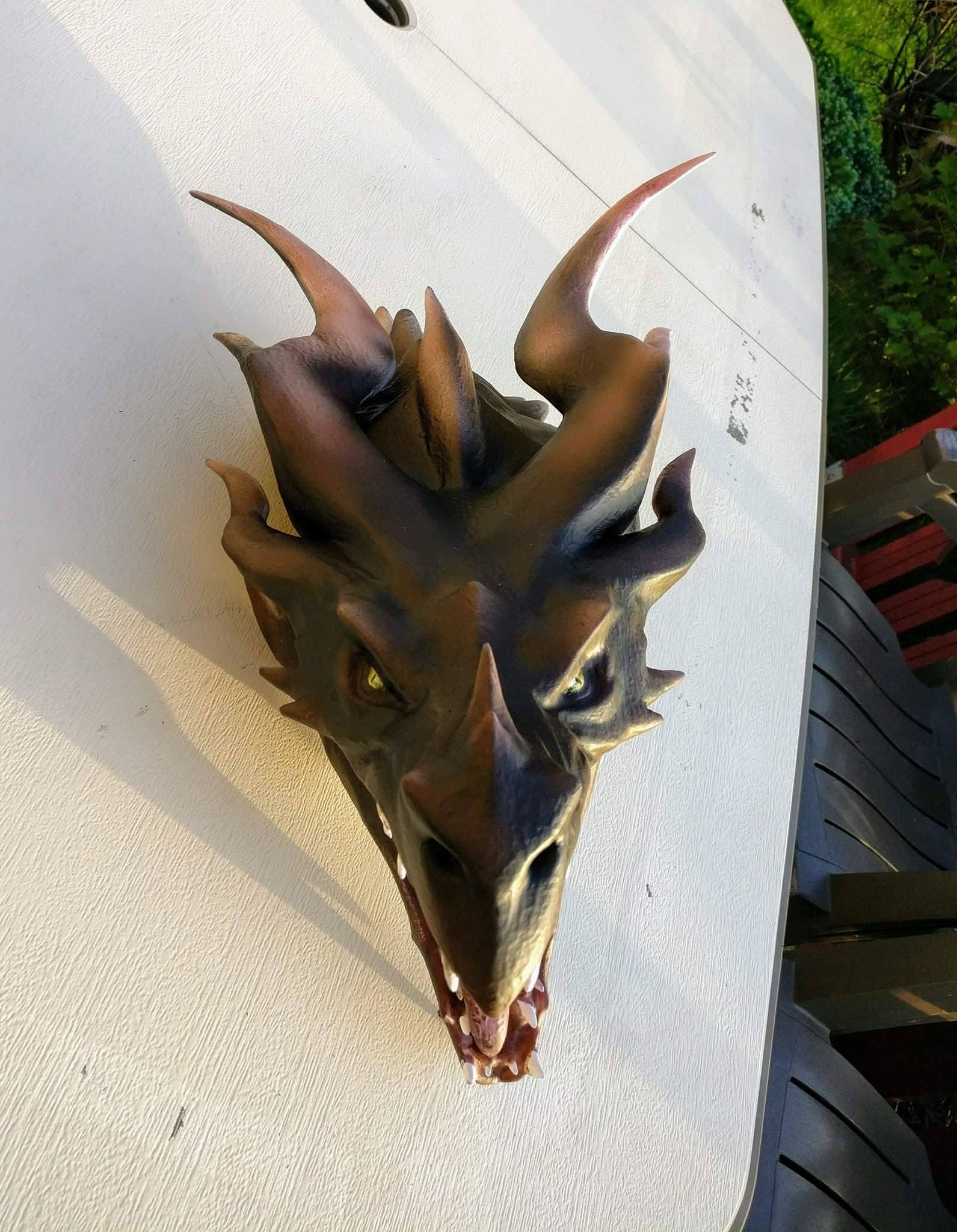

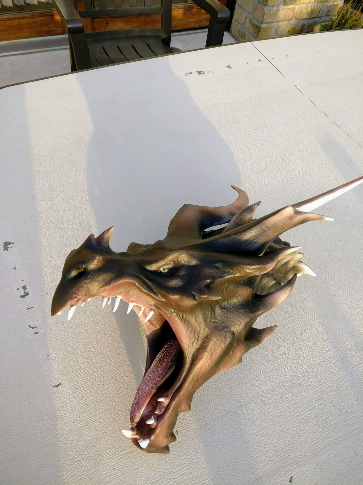

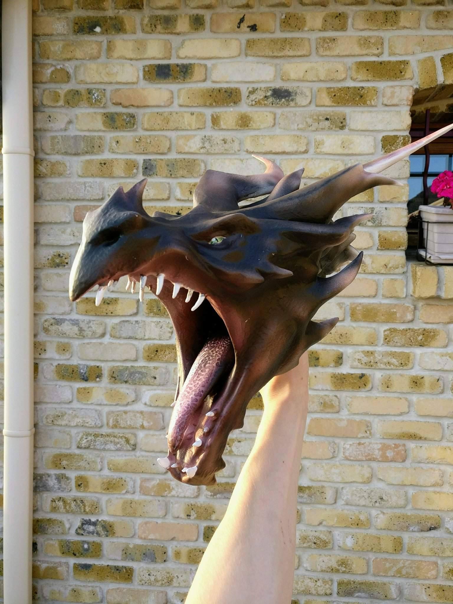

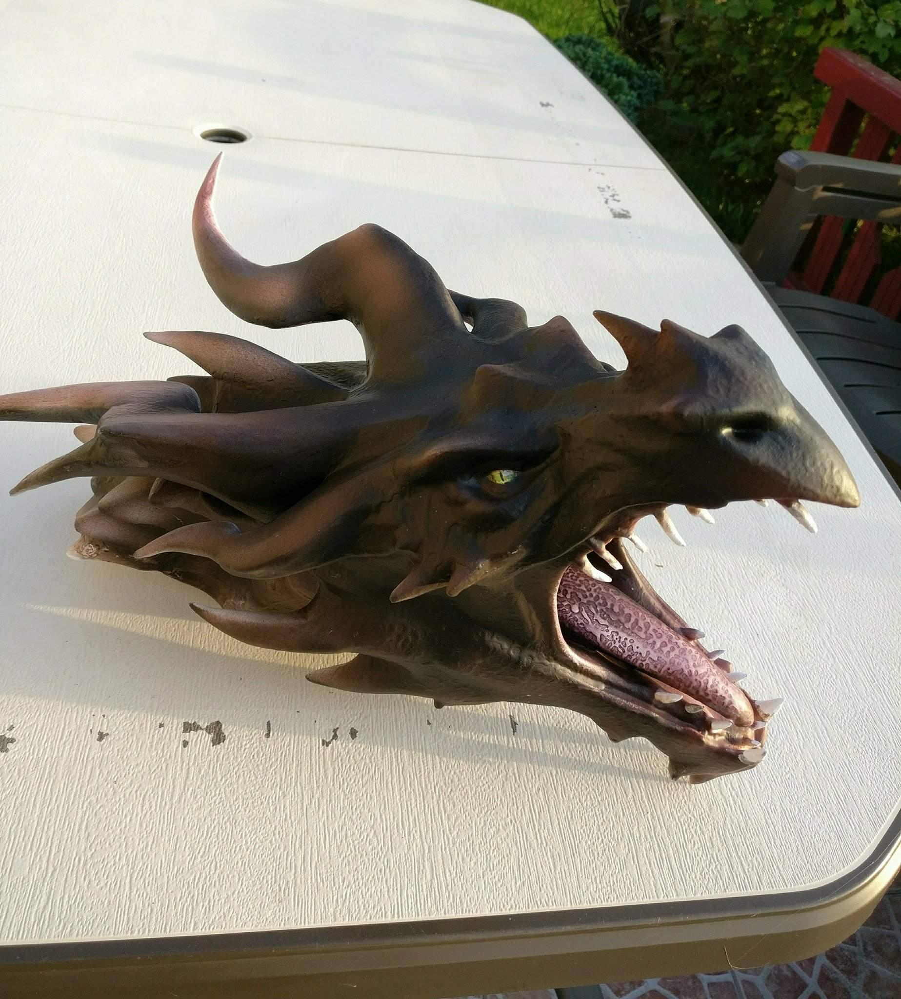

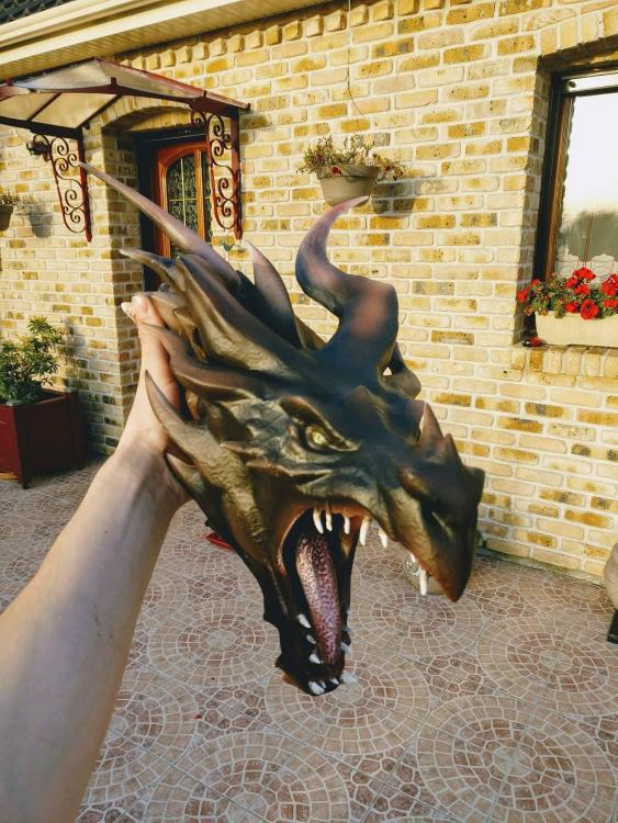

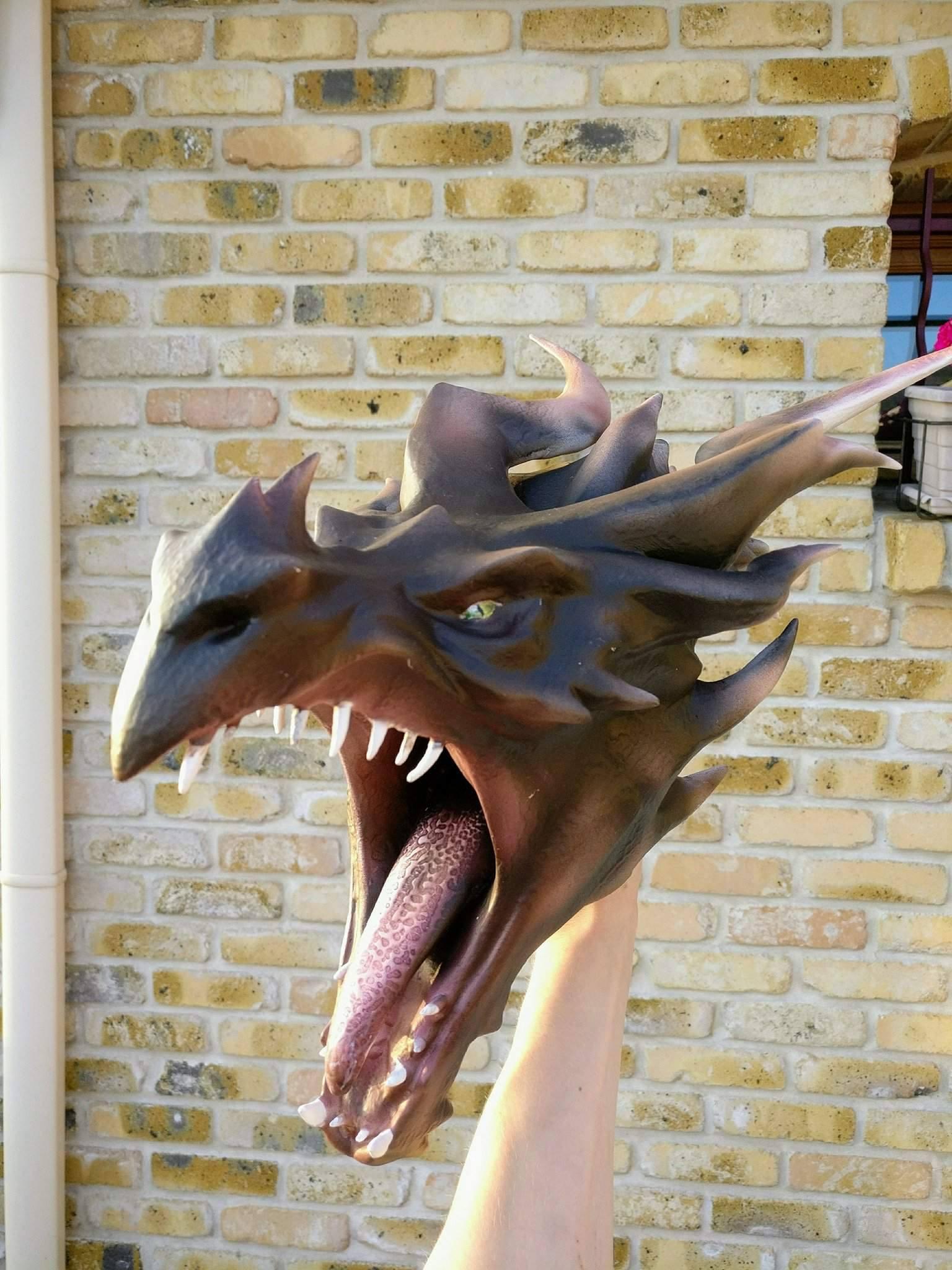

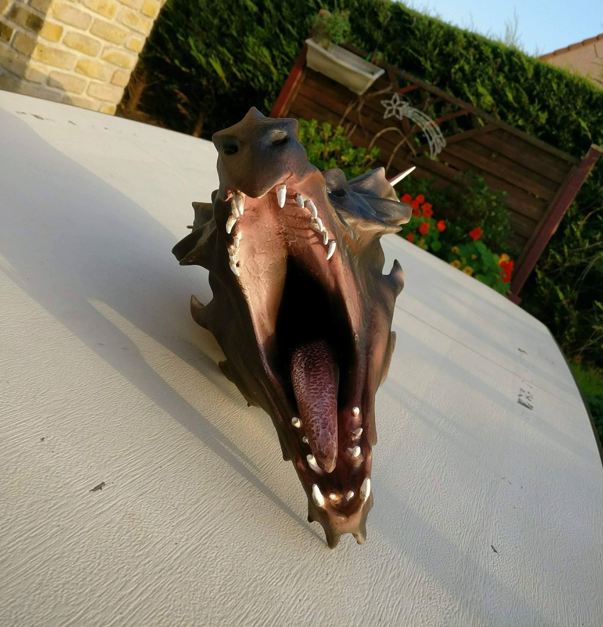

klem1 Posté(e) Octobre 15, 2017 Auteur Posté(e) Octobre 15, 2017 Je n'arrive pas à éditer la 1ère page mais voici le résultat final La qualité des photos n'est pas top car compresser par Facebook. 8
kenshimdev Posté(e) Octobre 15, 2017 Posté(e) Octobre 15, 2017 Dur de s'imaginer que ça sort d'une imprimante 3D ça Bravo pour le résultat ! 1
